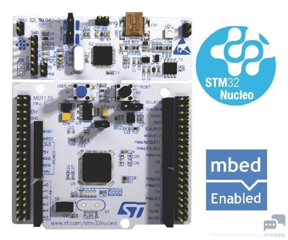

硬件准备: V1 u% d" d' O% |8 I1 P  C# J3 `
首先需要准备一个开发板,这里我准备的是NUCLEO-F030R8的开发板:

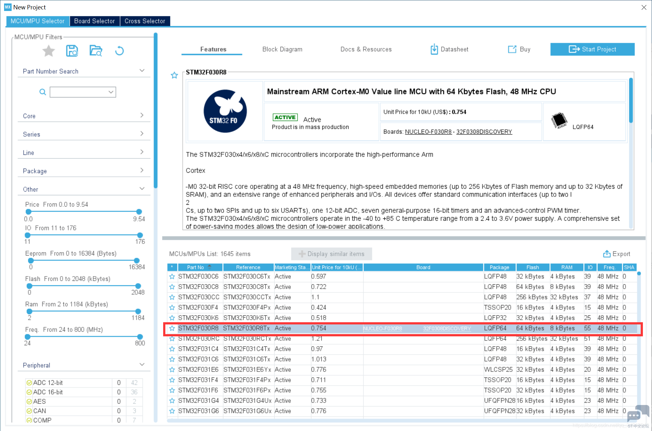

选择芯片型号7 K% `1 F; B" o6 y, o

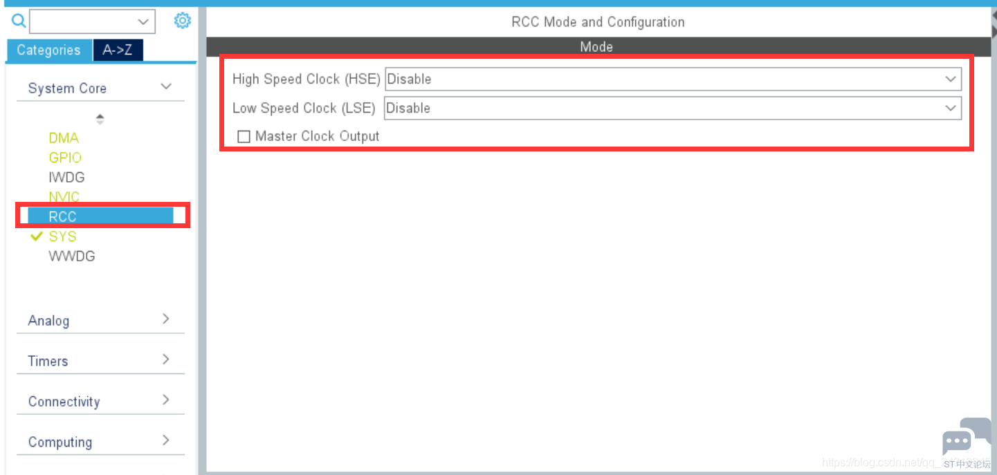

7 H3 N7 J3 i9 E) N: P9 W# j, q配置时钟源/ c+ g+ V0 @+ |. R9 Z: L
HSE与LSE分别为外部高速时钟和低速时钟,在本文中使用内置的时钟源,故都选择Disable选项,如下所示:) n: q0 @( e8 ^6 Q1 R: ^3 j
" j- H( y$ T* @' U# Y0 ] 20200619173258296.png ; z* c- H( R# s8 g! ~# R

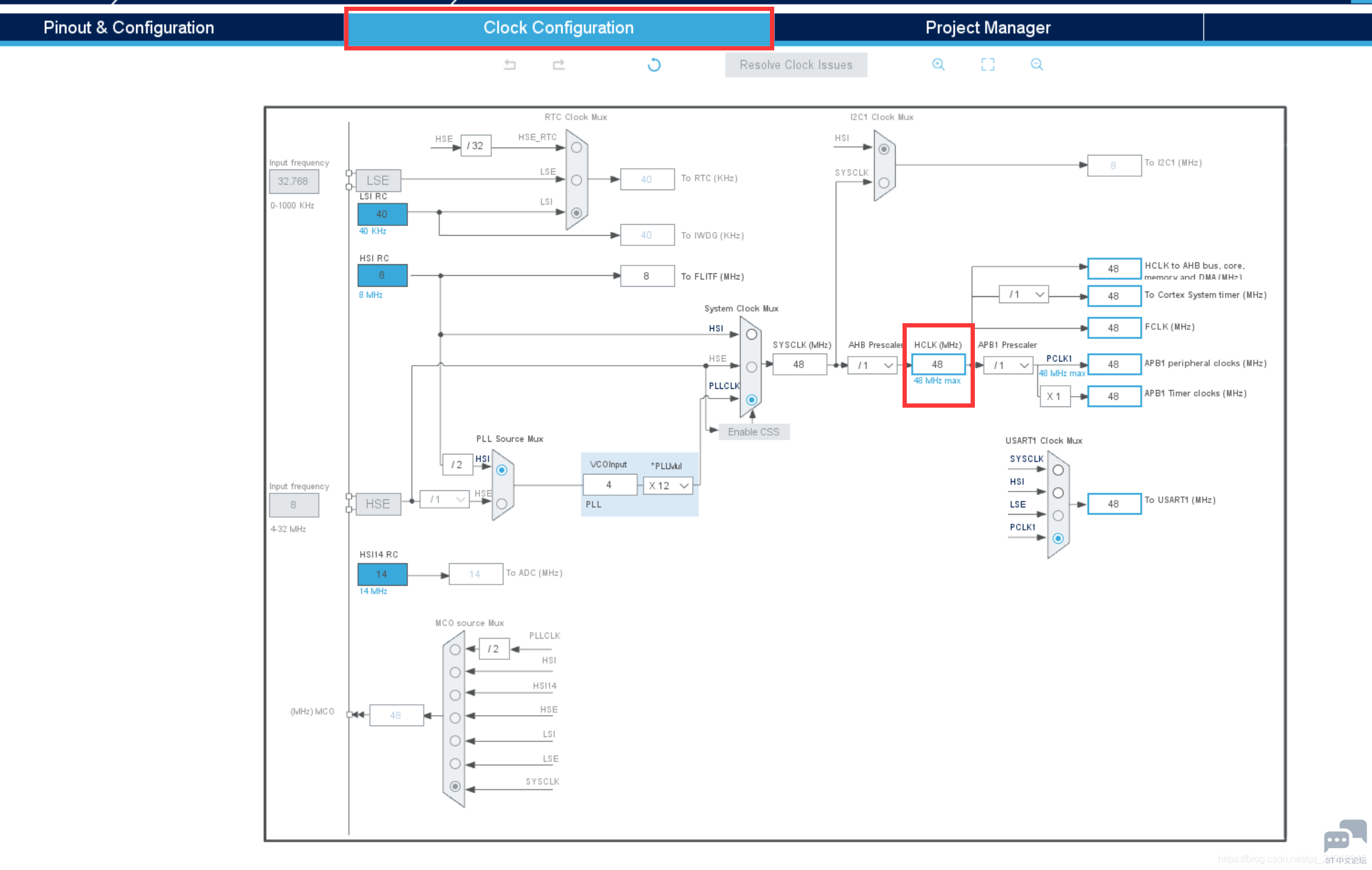

配置时钟树
- f& c  u- F. V$ q; }- N3 jSTM32F0的最高主频到48M,所以配置48即可:

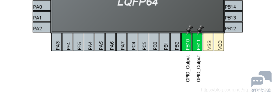

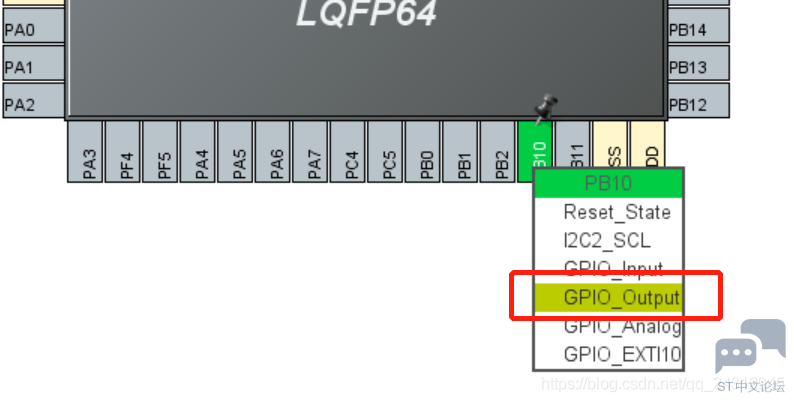

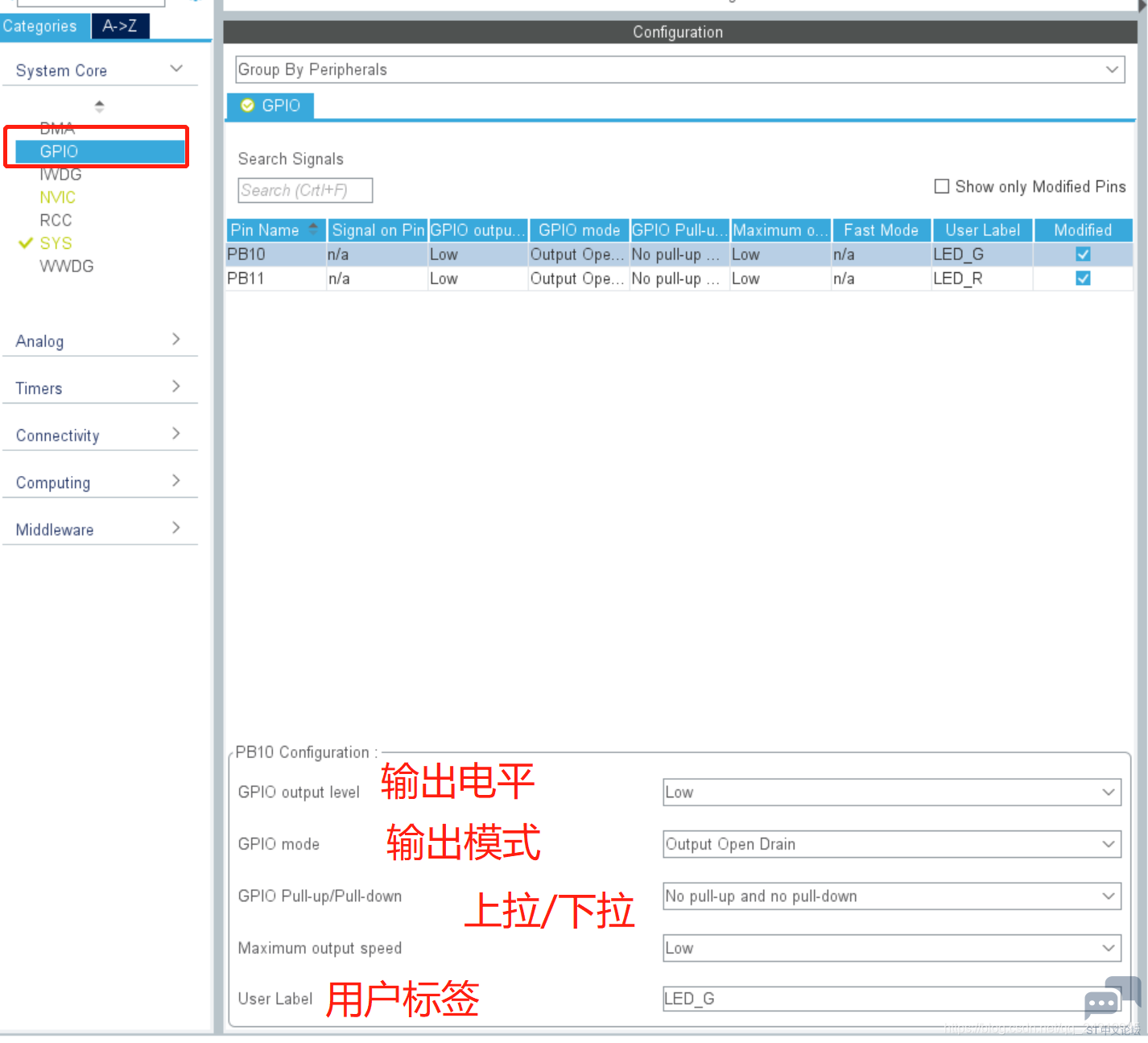

6 n3 ~, C& I& O; W% Y: V0 nGPIO口配置9 A8 d0 {5 o6 d" a
左键点击需要配置的端口,选择GPIO_Output模式。这里我们配置的端口位PB10和PB11。2 ?+ k$ p1 I! Y6 P0 b% R1 E
" n+ `# k( h( Z! {
20200619173451799.png % ?  f; ]3 E% x) h. q+ y9 S
1 U  \, z0 j! h' z配置完如下图所示。
( B! T. Y7 I4 j* A$ T% F 2020061917360514.png 0 o" }# N0 Q" G9 z0 K
  w8 a: A$ ~9 N* p9 @( S& j详细参数配置,如下图,完成后点击OK。6 k& K6 |6 D: G' p

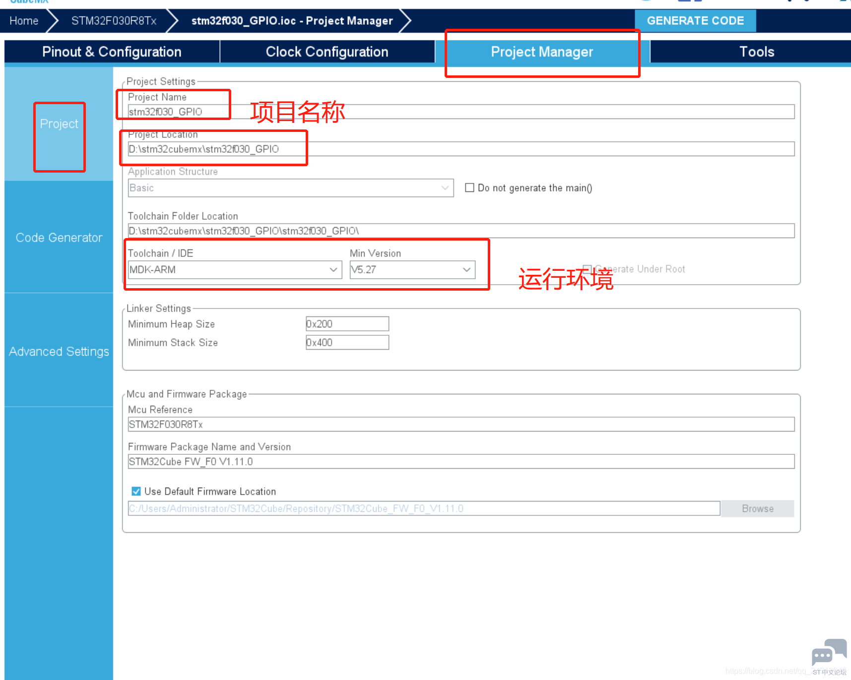

5 a1 g7 V7 D9 E生成工程设置& i! s; u& K7 }8 x: R% L4 @: A
注意在生产工程设置中不能出现中文,不然会报错。* p' y' k2 M$ N' u) C9 z) L
6 n4 E- Q9 G$ M' `$ e
20200619183848580.png * B5 M! E8 O" |+ ~6 E$ S& v

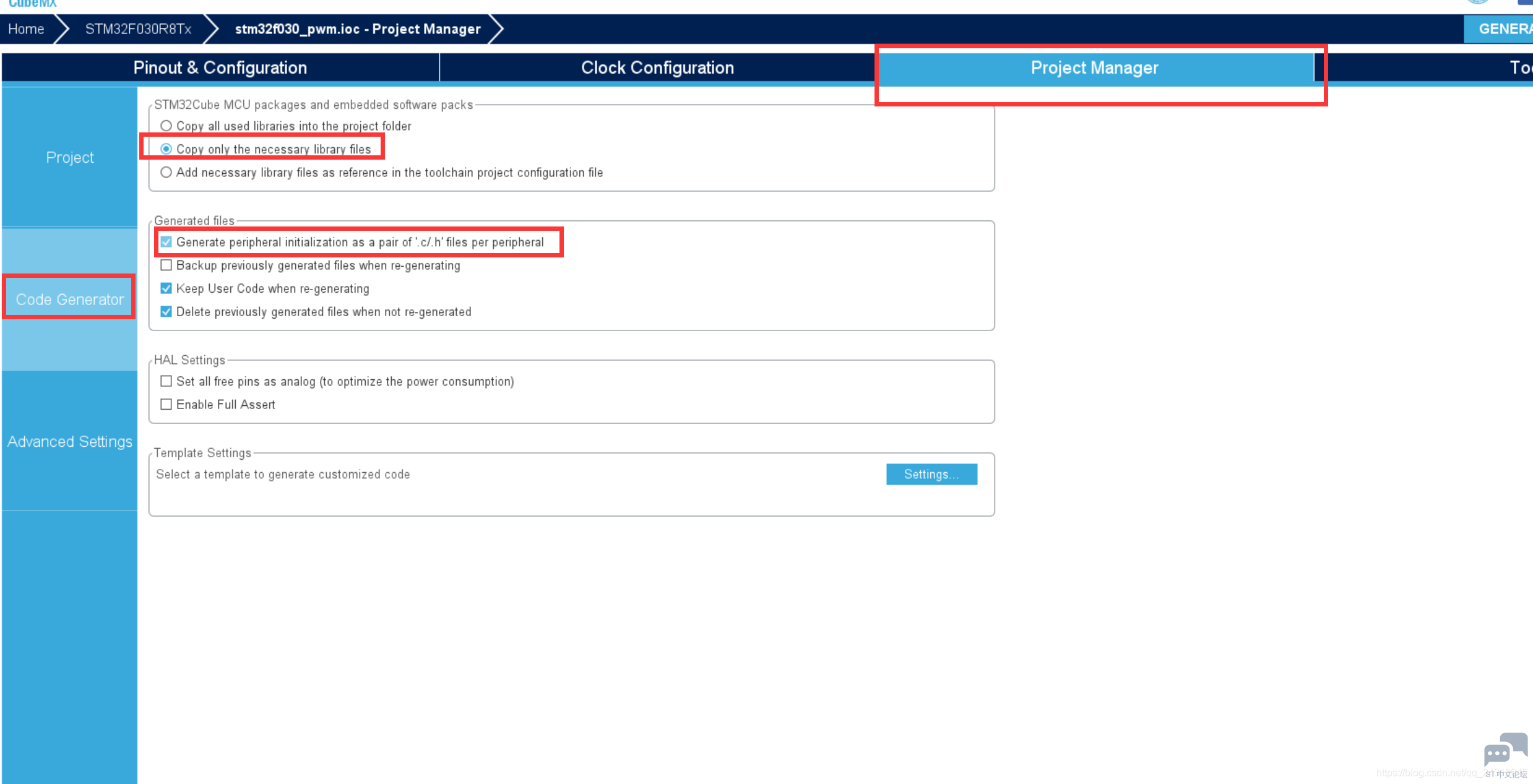

代码生成设置% m/ }) l; o4 N$ l' S

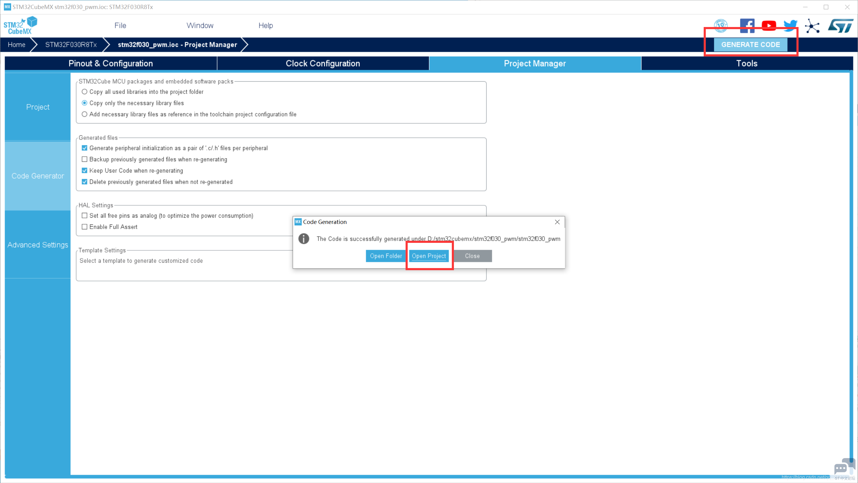

最后设置生成独立的初始化文件:
: a0 S* w' J3 D, f: o- e+ O( a9 w6 r, c. R2 _
" ~! G% C3 t4 U* N
2 t! W. j1 C  k$ z. U0 |( i6 F生成代码
( m. p0 E  E) q) q/ X5 \2 ?6 j5 v3 t- i6 [
0 x  o9 w% j& E9 v, E$ m; K

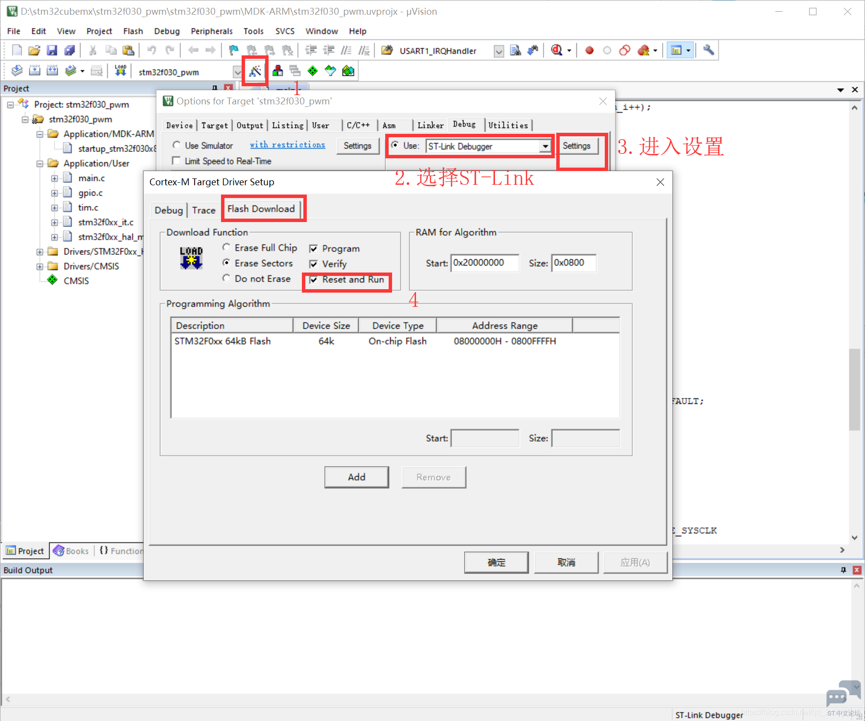

5 ~4 L! T( x3 F* W: n7 H配置keil9 l0 ^) f% W5 Y2 `# A
1 ^1 Q3 |- E# T0 ?& m* _( G9 o
20200619185006163.png   y; |! p' f! k& j& J  [

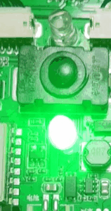

& `5 {' p  v4 m2 `) Q. }演示效果
% J) h+ h2 ?& {( g6 Q
6 l1 p; r! F5 b8 @. c: X3 p& L 20200619190002715.gif
