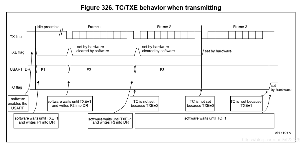

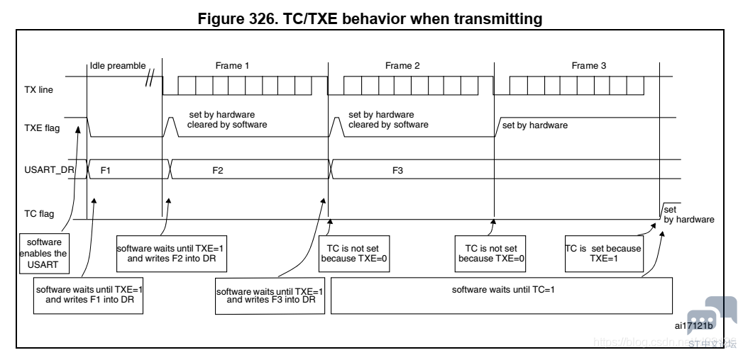

TC标志位
( X' [) j& G5 c- a该标准位代表发送结束,如图。
  C- n1 D& ?) s; T. `0 [" G% T4 S0 M

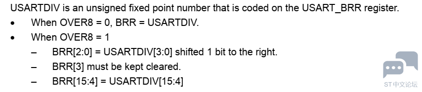

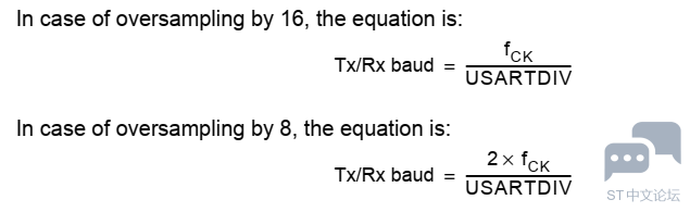

波特率
) _& f7 y1 R+ o: z! p7 J( v7 q8 @) ]4 m% z6 V3 O0 P+ p7 N
20210629143638147.png " Z' Z! U2 o9 k' a9 P
& I- ?) B  Y5 W1 y4 Z
20210629143838417.png 5 @6 [* Z" }- \, M+ V

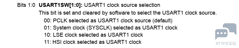

! a, S/ X! Q' I1 zfCK在RCC_CGFR3寄存器中配置
# T$ l) H+ g% h6 ~* D
9 ^7 o- v+ F8 H4 s! m$ H$ J 20210629152814395.png 0 v' D) s* }- H- z& J
" H) O" E( B8 F& P+ A
例: SYSCLK频率为72MHz,想要得到19200的波特率,则:8 A3 E( C- L3 N& S% k
将USARTSW配置为01,即SYSCLK
1 H, j9 ~% k7 y3 }6 \' t4 i4 P" o19200 = 72000000 / USARTDIV
9 [& g: M/ W8 W' y' D" @! T; EOVER8不置位 则BBR = 3750十六进制为0x0EA6。
