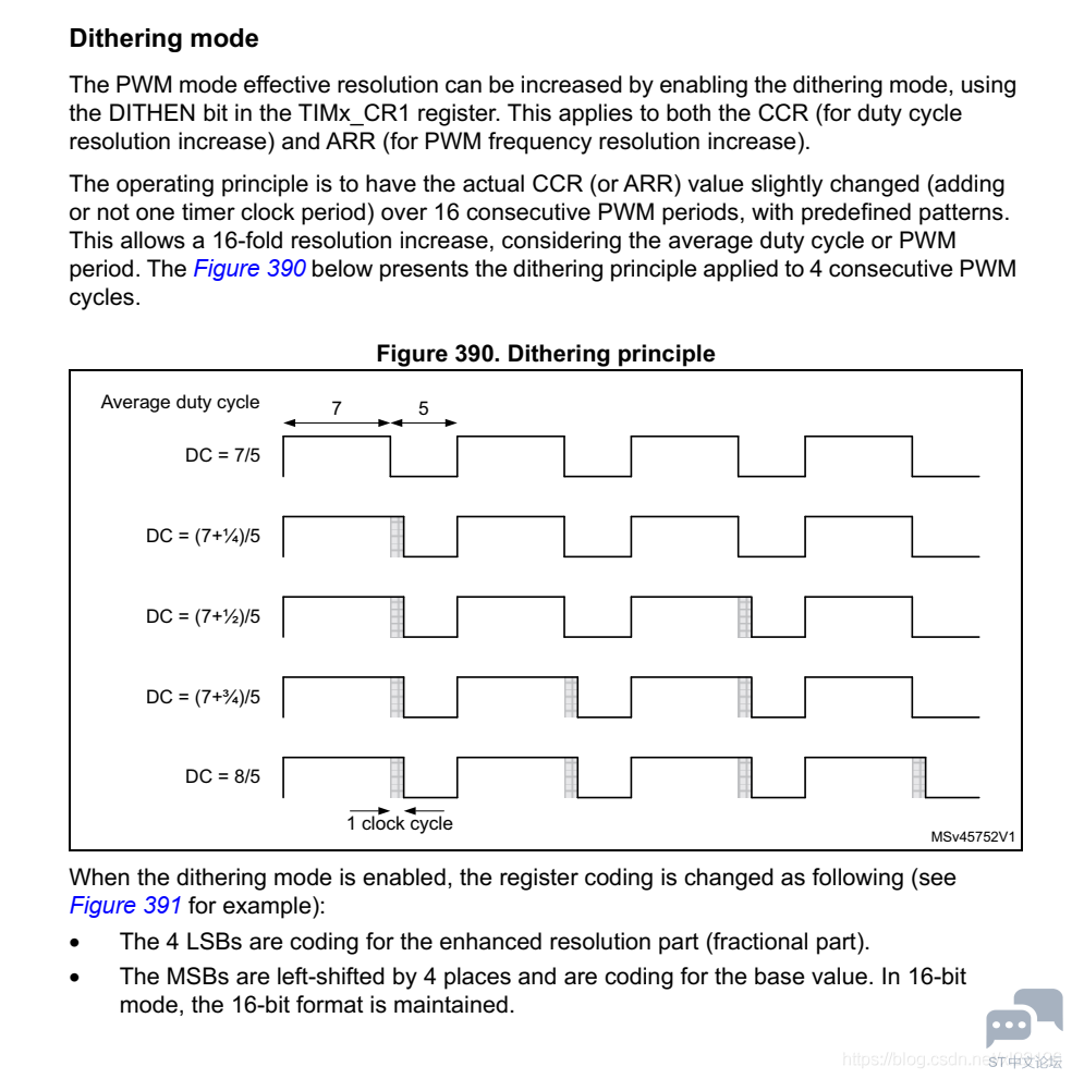

抖动模式(Dithering mode) 在查看手册的时候发现了这个模式,第一次看没看懂(可能是太困了),今天又看了一遍手册,大致理解了这个模式的作用。 抖动模式的功能就是增加PWM的分辨率。 手册的介绍是这样的:
% t4 n* @7 h y5 y/ ?+ S/ d. W 抖动模式 PWM的有效分辨率可以通过启动抖动模式来提高,使能TIMx_CR1寄存器中的DITHEN位来启动抖动模式。这适用于CCR(占空比分辨率增加)和ARR(PWM频率分辨率增加)。 _: V* P$ o8 {; t, w 其工作原理是在16个连续的脉宽调制周期内稍微改变实际的CCR(或ARR)值(增加或不增加一个定时器时钟周期),并预先确定模型。这个考虑到平均占空比或PWM周期,可将分辨率提高16倍。下图显示了应用于4个连续PWM周期的抖动原理。 b; T8 U1 M. u6 k, T4 O 图中就可以看到启动了抖动模式后,增加了分辨率。 默认的平均 占空比 = (7+7+7+7) / (12×4) = 0.58333333333333334 h9 t+ i% y* f; A0 U- ~ DC = (7+¼)/5 的平均 占空比 = (8+7+7+7) / (12×4)= 0.6041666666666667 DC = (7+½)/5 的平均 占空比 = (8+7+8+7) / (12×4)= 0.625 DC = (7+¾)/5 的平均 占空比 = (8+8+8+7) / (12×4)= 0.6458333333333333 DC = 8/5 的平均 占空比 = (8+8+8+8)/ (12×4)= 0.66666666666666670 Y' L% O3 M# h% x- K2 y# L {# ^% ^* D, j" ~9 k7 ? 上述例子只是¼的步进,16个PWM一组的话就是

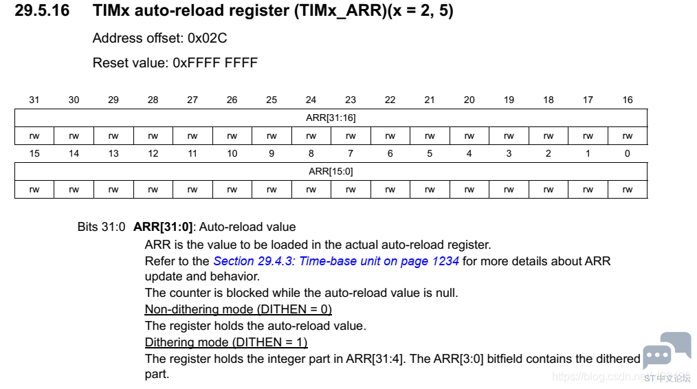

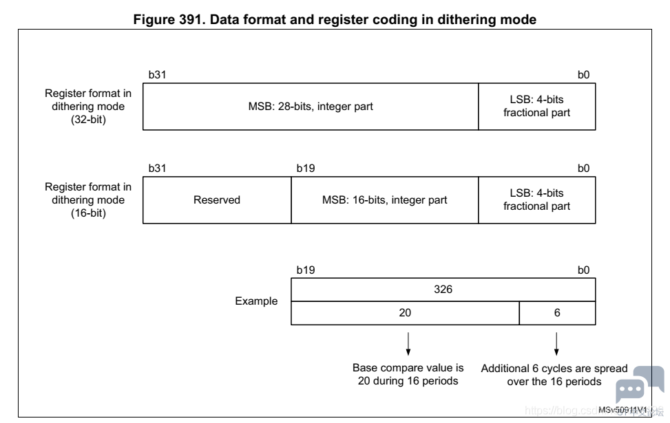

因此这个功能应该有些作用!5 n5 ?1 j) F3 d 抖动模式时,16bit定时器和32bit定时器的ARR和CCRx数据格式如下:
2 y7 }" S- B, e$ z" y8 D 可以看到:32bit定时器的数据被砍到了28bit,而16bit的定时器数据没有什么影响,因此抖动模式的使用应当考虑数据被砍的问题。同时,抖动模式下选择ARR抖动还是CCRx抖动只需要调整小数位就可以选择谁抖动了。" H% A# i: ~+ L+ ~+ e 寄存器描述中也提到上述数据格式: , V3 G) R3 C4 | J) H# \6 ~

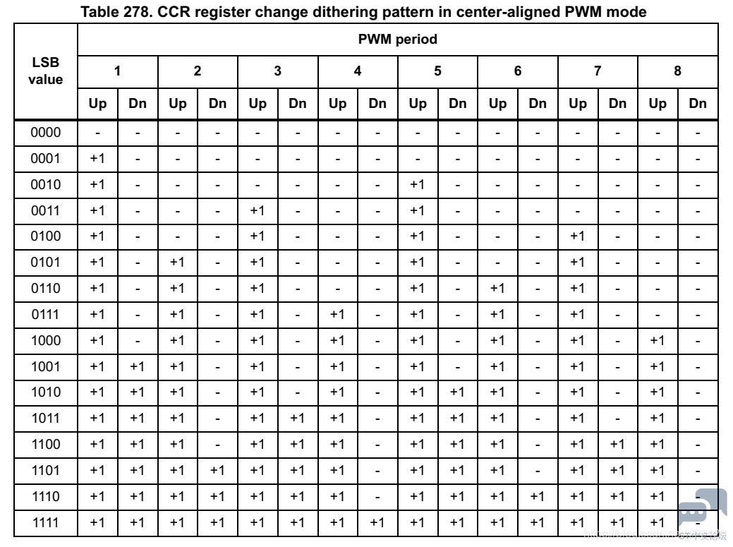

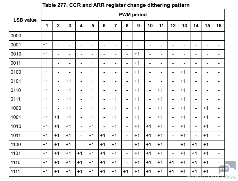

9 V" Q) E' R: G 仅以上述寄存器举例,其它的都介绍了抖动模式和非抖动模式的数据格式。5 b* J$ c& ^8 g" ]2 E; K% x 最后列表:边沿对齐模式的PWM的抖动模式
中心对齐PWM模式的抖动模式 4 c: Q4 A5 U2 u, e9 J5 b
