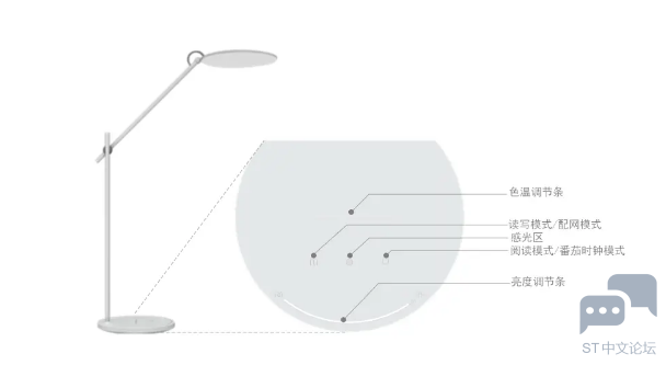

1.1.1 实例一:智能台灯
  N9 H$ t+ p; H8 L) i' D该台灯首发价格为399元,月销上万,可以说是一款月流水千万级的产品。相较于传统台灯,主要增加了亮度、色温调节和手机控制,身价也涨了几倍,该智能台灯如图 2.1.1 所示,功能如下:
2 a* P& d, a+ e
! x6 o0 m& \1 Q0 D7 U1) 可以根据外部光照情况,自动调整台灯亮度、色温;6 s" S" j# L2 g9 V5 w
: l0 B, x2 D9 Y! I
2) 可以手动调节台灯亮度、色温;
1 n% g, I0 i- y0 m
1 H/ t( D& F8 d$ Q0 i3) 一键切换到读写场景模式和阅屏场景模式;
( Y3 ?; J9 B0 B* S: F) f9 b3 ^/ [- w  A: J8 x
4)  支持番茄时钟,每隔25分钟,灯光提醒用户休息;  _' Q& F7 ^) T; B1 w$ R. |4 D7 T
+ j8 s; b2 @1 ?6 F  L' S
5)  支持手机连接,通过手机或手机语音控制;
5 T  }3 k/ b: q9 O6 E: v
( H4 k* @6 u* v- M0 Y1 ?5 U4 ]3 D) \4 g# F/ m: }; V
图 2.1.1 智能台灯实物图

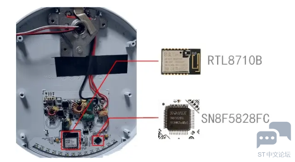

该智能台灯的底座为控制面板,拆解该底座即可看到内部电路结构,如图 2.1.2 所示。可以看到里面主要有两个芯片,根据芯片上面的丝印标识可知,一个是RTL8710B,一个是SN8F5828FC。
1 d! l, j1 ]2 ^( c" v& ~
/ x. ?- s5 s% g5 z5 [& y9 d
( `9 g+ B! i7 t7 U! y# \7 K3 \# ?: n/ o7 N+ ^$ J+ i& ]
图 2.1.2 智能台灯底座拆解
7 \+ u8 l* a/ I+ k2 G' D
从互联网搜索“RTL8710B”可知,该模块是一个高集成度低功耗Wi-Fi连接解决方案,里面是一颗瑞昱(Realtek)生产的ARM-Cortex M3架构的32位MCU——RTL8710B。该模块封装好了Wi-Fi协议,用户只需要通过SPI/SDI、I2C或UART与模块连接,即可控制Wi-Fi收发数据。  E* o# `, I4 m# p% A; {
) {. f6 N0 Z, t# C从互联网搜索“SN8F5828”可知,该芯片是松翰(Sonix)生产的一款8051架构的8位MCU,通过下载该MCU的芯片手册可知,该MCU有多达14个PWM通道,可用于控制LED灯的亮度,另外还有UART和I2C,可用于与其它模块通信。

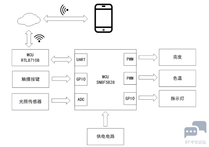

根据以上分析,大致猜测该智能台灯的整体设计框图如图 2.1.3 所示。
- D6 c; r5 V! u, N) i% N6 M
' G. Y/ |0 E9 L9 }' n
* m6 G& _& ^; \; b8 e. b8 C  G
" K2 o' ]8 X6 B+ _  F% z
图 2.1.3 智能台灯系统整体设计框图
: Y0 S" I2 Z5 V7 A 光照传感器会随着外界光照情况变化自身阻值,主控MCU通过ADC获取电压变化,即可得知外部光照变化,控制PWM输出修改占空比,调整亮度和色温;触摸按键按下后,会让主控MCU的GPIO引脚电平产生变化,MCU程序读取GPIO电平获知按键操作,进而控制PWM输出修改占空比,调整亮度和色温;主控MCU先控制Wi-Fi模块连接到互联网,与云端连接,手机APP的按键操作或语音输入转换成对应控制指令发送给云端,云端将指令发送给Wi-Fi模块,再通过UART接口发送给主控MCU,主控MCU解析指令后,控制PWM输出修改占空比,调整亮度和色温;用户通过按键设置为番茄时钟模式,主控MCU则利用自身定时器计算时间,当为25分钟时,控制PWM输出修改占空比,调整亮度和色温。

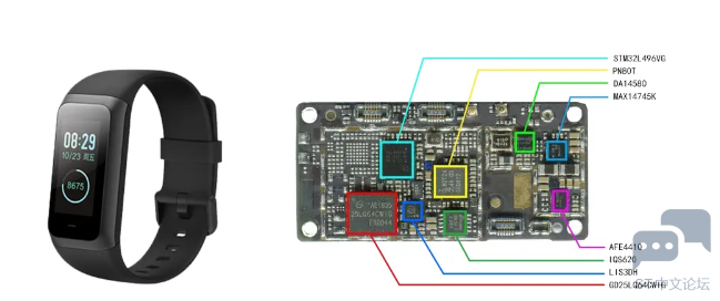

1.1.2 实例二:智能手环
) g: j4 @+ f* s. n4 ]+ _4 H- s该手环首发价格为299元,作为近几年的热门智能产品,销量可观。如今智能手环主打健康检测,功能全面,因此需要的传感器也越来越多。加上功耗和尺寸的限制,手环的主板集成度越来越高,足以媲美手机内部。该智能手环和内部结构如图 2.1.4 所示,主要功能如下:* e6 H$ J& k: a' L% R. m+ I
& r1 d2 W! Y7 R; ?1) 彩色IPS触摸屏,显示时间、健康信息、设置闹钟;
4 k5 K& s+ x( U4 {0 A4 M
' N: I9 N. P- d" v0 O5 c. ~4 h2) 闹钟、消息震动提醒;+ O! Q! f: P( l, M# [) q! l
* \) U' N2 r3 s0 p& \* u' V% Q( O. T
3) 记录跑步数据;
' |" C& H; R, L) l+ D7 f5 ^7 S8 O- N4 k  `) _6 s
4) 测量当前心率;
- Q2 O) q9 J3 z, i2 o. n- s
' ]/ ^0 _' }0 \  t$ ?9 `7 V5) NFC刷公交、地铁;2 Z0 e7 J  ]7 n( u! |+ J# L
2 S, G) \/ i$ l, {3 ]6) 蓝牙连接手机,进行系统升级或接收手机消息;
+ ]' O( j9 n) d1 L/ @: Y( g8 U, n+ j0 t! x; [' M8 v7 U
9 t8 _, I: }/ f7 N8 `/ G; J/ g: x  t
9 B8 `( j' E3 @  k$ r
图 2.1.4 智能手环外观和内部电路
% r' P; C7 O3 _/ W+ E  I可以看到该智能手环内部芯片非常多,根据上面的丝印可知芯片型号,再搜索对应型号可知每个芯片的作用,这里整理如下。1 g, f# R- N. _0 C1 c: O
3 i# Z5 m- C3 y" O  C, }$ s
STM32L496VG:STMicroelectronics公司产品,ARM Cortex-M4架构的32位MCU,主频可达80 MHz,这里作为整个系统的主控;
+ I9 d8 r  a0 a. i# V3 W: o3 O
0 A: \7 ^6 b) t) U+ m! W( kPN80T:NXP和Garmin联合出品,一款面向可穿戴设备的安全便捷的NFC移动支付芯片,接口为SPI或I2C;; P7 t2 P* v6 x' Z3 T2 d
1 g0 S3 v7 J" |1 M' IDA14580:Dialog公司产品,一款ARM Cortex-M0架构的32位低功耗的蓝牙芯片,接口为UART、SPI或I2C;3 a) B0 B; s4 z
3 b; T! y, i' U! A4 k  \7 a
MAX14745K:Maxim公司产品,一款面向低功耗的可穿戴设备的电池充电管理解决方案芯片,接口为I2C;( z$ ^$ l1 @' K
7 C0 t/ |4 ~9 i) [AFE4410:TI公司产品,一款用于心率检测的芯片,接口为SPI或I2C;: k# W! T% S1 W7 p  q* G% U% K: z
! h# \& M. a/ e! A* kl  IQS620:Azoteq公司产品,一款用于接近感应芯片,可检测手环是否佩戴上,接口为I2C;" L6 s8 R# t6 ?
4 T, G- K0 c7 p  z0 D( e
LIS3DH:STMicroelectronics公司产品,一款超低功耗的高性能三轴线性加速度计,可检测当前手环的运动状态,接口为SPI或I2C;. P/ C5 n! f& g! O. a
. a  Z: P3 ^8 \$ Z! x: QGD25LQ64CWIG:GigaDevice司产品,一款64M的SPI接口Flash,可用于存储手环的主题数据包、图片数据等;
+ }4 w8 ~* H& F' K3 c% i  B  m' L- s. ~& b

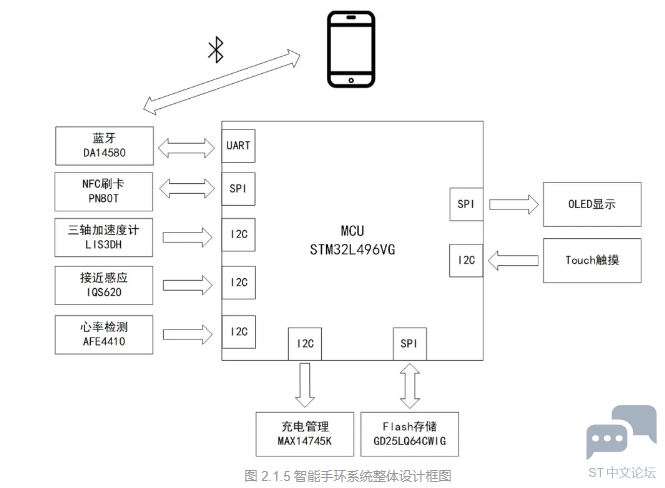

根据以上分析,大致猜测该智能手环的整体设计框图如图 2.1.5 所示。
  l2 t1 R2 H( V+ Y# w% D
3 u' Y: S0 G* X3 t6 I& A- L& E) K
9 r. h% B& T  O( d
4 {- w0 v3 }" c6 M! T
图 2.1.5 智能手环系统整体设计框图
- x( B4 S/ }! d1 L0 L( [
前面智能台灯,整体框架比较简单,一般MCU运行裸机即可完成任务。智能手环整体框架就比较复杂了,一般都运行有操作系统RTOS。主控STM32L496VG接收来自蓝牙、NFC、三轴加速度计、接近感应传感器、心率传感器和屏幕触摸的数据,通过特地算法整合后,在OLED图形化的展示给用户,与用户之间进行交互。

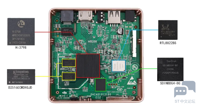

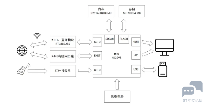

2 ]- G) d* O0 k6 J% ]. {" L, z这里拆解某电视盒子,如图 2.1.6 所示内部结构,主要的芯片有四个,整理如下。* U0 p  }! r) l1 d# Q2 ]$ g6 T8 H
2 G$ j7 Q+ }0 E2 }  [, G7 N( P( THi3798:华为公司产品,ARM Cortex-A53架构的64位4核MPU,主频高达2.0GHz,高性能多核GPU Mali T720,拥有强大的视频、音频编解码,拥有一个HDMI 2.0接口、两个千兆网口接口、一个USB 2.0接口、两个USB 3.0接口,一个IR红外接收接口、两个SDIO 3.0接口、多个I2C接口等,图中被散热器挡住;  k0 [0 [  M8 _1 f# f
, a; p$ l" n/ }$ o( S/ ~5 N
D2516ECMDXGJD:Kingston公司产品,为嵌入式设计的低功耗DRAM,单个256MB,这里有两颗,总计512MB;+ z3 C* q. W3 f  N5 D* d; M
# [: F( l$ Y( g8 V, t1 x( b
SDINBDG4-8G:Sandisk公司产品,高可靠耐用的eMMC闪存芯片,容量为8GB;
+ j( B7 S1 N2 |) y3 ?0 P
2 c# R6 N3 A* @) A! ?" |; wRTL8822BS:Realtek产品,支持2.4G/5G的双频WiFi&Bluetooth模块,接口为SDIO,图中被屏蔽罩挡住;
3 m- ~. e6 S" k( C3 }, x3 X4 M; I1 R- \
' D" m: i% ?- u9 X0 [8 ]
1 o- ^9 M0 |# x5 ]- u; U
2 x/ j" Y/ E3 p& Y3 a
图 2.1.6 电视盒子内部结构
4 E; ~8 g+ A9 e, G+ @4 _
根据内部结构,猜测该电视盒子的整体设计框图如图 2.1.7 所示。1 ^6 o- m  k& x8 }& ~5 B/ [7 \; J
. l" e; k- L; [, q
+ X7 z! Z# A) j' ]1 G7 T/ c4 o# X! _
图 2.1.7 电视盒子系统整体设计框图
/ |5 o9 o1 F9 e/ J9 H
电视盒子的整体框图比较简单,但其难度不低,一般运行Linux/Android系统,无论是软件复杂度还是硬件复杂度,都比一般的MCU项目复杂。MPU性能强大,接口繁多,像有线网口、HDMI接口、AV接口、USB接口都直接支持,这些接口MCU一般都没有。除此之外,MPU项目都外接RAM和Flash,根据项目需求选择合适大小,大小也远超MCU项目。

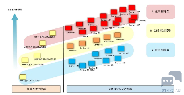

从1985年发布第一个ARM处理器开始,ARM公司不断升级迭代,加入新的指令系统、寄存器组、功能特性,发展出不同架构。早期的经典ARM处理器,架构命名规则比较混乱,现在这些处理器基本不常见了,这里就不展开介绍。从ARMv7开始,采用Cortex命名,将整个处理器分为三大类,如图 2.2.2 所示。
5 {! l% [' G9 B% _  ?% _9 X# H: e4 B  E: z+ a( N
, R4 _  \' r6 f* g! p0 T% @% \/ z# W& _7 f, K, F
图 2.2.2 ARM处理器系列
1 Z& Y& }/ m; `% b& w
1)  ARM Cortex-A:应用程序系列。A表示应用处理器(APPlication Processor),该系列有内存管理单元(Memory Management Uint,MMU),实现虚拟内存,让每个用户进程都拥有自己独立的地址空间,这是现代多用户多进程操作系统(比如Linux、VxWorks)所必须的。该系列适用于高端消费电子领域,比如智能手机、平板电脑、智能电视、路由器等;" N5 ~' F, M4 B- y8 `& }. ~0 Q
/ a7 y) g$ O2 Z* Z2)  ARM Cortex-R:实时控制系列。R表示实时控制(Real Time Controller),该系列适用于高性能、高实时性应用,比如硬盘/固态驱动控制器、企业网络设备、消费电子领域的蓝光播放器、汽车领域的安全气囊等;* p5 v( y5 q. `" ^* o
. }  W. W! ^. r' o. g- M
3)  ARM Cortex-M:微控制器系列。M表示微控制处理器(Microcontroller Processors),该系列适用于低功耗、高性能且对成本敏感的产品,比如家电产品、物联网、无人机等;' R7 Y* g$ U1 ~
5 V0 p& a, D) F) Q6 J  k$ D- P* D

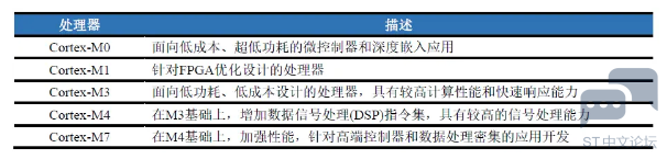

针对不同的应用场景和需求,每个系列还会再细分,比如ARM Cortex-M就再分为ARM Cortex-M0、ARM Cortex-M3、ARM Cortex-M4等,区别如表 2.2.1 所示。! D6 b2 m5 C* x

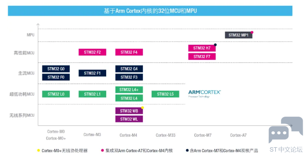

STM32如今产品系列非常丰富,主要为ARM Cortex-M内核系列MCU,也开始涉及ARM Cortex-A内核系列MPU,如图 2.2.3 所示。按应用特性分类,可分为无线WB/WL系列、超低功耗L0/L1/L3/L5系列、主流G0/G4/F0/F1/F3系列、高性能F2/F4/F7/H7系列、全新的MP1系列。
1 }5 @& w* D0 _4 j0 s6 X1 I
- b( p* Q/ a3 L. [& N
: T" D3 ~( S4 r5 ^; l
% l5 E  f# _* ^) D- Q4 t
图 2.2.3 STM32系列产品(2020.06)
% E( k1 s8 z" E5 q

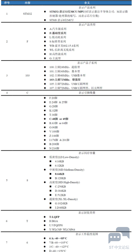

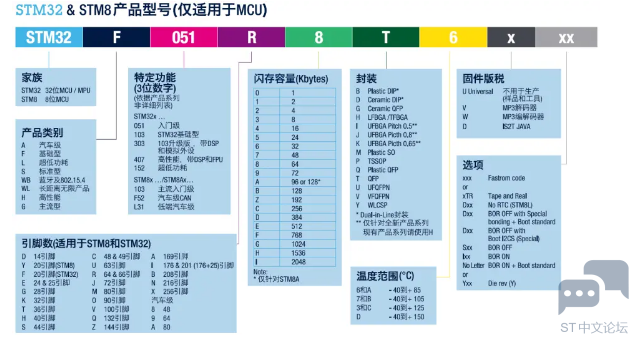

STM32的处理器种类众多,通过了解STM32的命令规范,可以了解整个STM32家族产品,也方便以后芯片选型,STM32 MCU系列命名规则如图 2.2.4 所示。8 n& J& b# D- c+ _2 K) [6 w
1 V( n1 M8 L+ l4 D' b, J' ]
- H( @+ G6 w, k. W+ P) m( @* N1 g* z
0 x: |8 ^; @* S( o0 c' E5 H! y! x
图 2.2.4 STM32芯片命名规则(仅适用于MCU)
" Q( g. g) E( O: C! y' B* g! ^
/ o6 B, P( |% H& H( F) E
+ f1 l/ s8 M; S! ]4 O/ F以STM32F103C8T6为例,解析STM32芯片命名规范如表 2.2.2 所示。+ @/ H# E1 i; g- `
" t7 \* s1 [; t0 C
/ S8 a+ n" ]' n" z
* O7 ^+ |1 L  C3 V( m6 e# a7 ?
表 2.2.2 STM32F103C8T6各部分含义

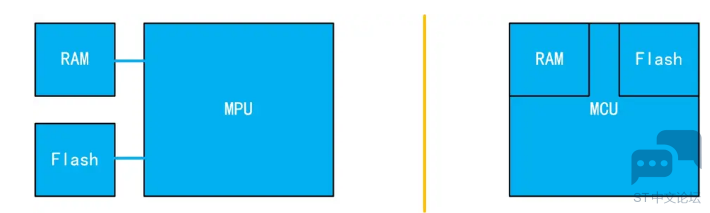

微处理器(Micro-Processor Unit,MPU)。类似通用计算机的CPU,主要负责处理计算,需要外加RAM、Flash、电源等电路。; L+ ]0 \0 a6 z5 }  _7 N

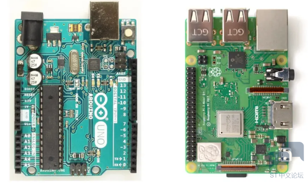

6 ~: i  E0 o7 NMCU和MPU的本质区别是因为应用场景的定位不同。MPU注重通过相对强大的运算/处理能力,执行复杂多样的大型程序,因此常需要外挂运行内存(RAM)、存储器(Flash)等。MCU注重功能较为单一、价格敏感的应用场景,不需要相对强大的运算/处理能力,更多的是对设备管理/控制,因此不需要大容量的RAM、Flash来运行大型程序,于是将RAM、Flash全集成在一起,大家也就俗称“单片机”,如图 2.3.1 所示。
- r: D$ M4 o( @. V1 C
- A. @9 s: `; ^+ n- K" r
8 \* h# j& B4 O8 I$ p
, e* @# B% K! }$ b6 E+ ~3 l& L
图 2.3.1 MPU和MCU的不同结构
0 p; F3 O3 q) o) H1 T/ l+ Z
如今,随着技术的发展,市场及需求的变化,MPU和MCU的界限日趋模糊。高端的32位MCU主频越来越高,已经反超低端MPU主频,MCU也有外挂RAM和Flash的场景,依靠硬件结构去区分逐渐困难。读者可以简单的认为,嵌入式微处理器MPU,通常运行Linux、Android等非实时操作系统,应用在高端应用市场,比如智能手机、路由器等消费电子市场领域,而嵌入式微控制器MCU,常用运行裸机或实时性操作系统,应用在中、低端应用市场,比如家电控制领域、工业控制领域等。

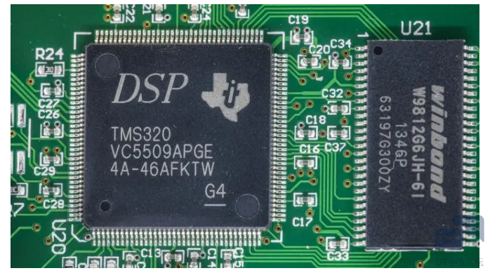

如图 2.3.2 为TI公司的DSP芯片TMS320VC5509A。
$ `' g9 v( K( w( z* Q3 M4 q! y$ }( s2 l/ s
/ P& z6 A, ^3 K/ F1 Q2 w! I3 `3 d' c6 O2 K2 m% t$ ^
图 2.3.2 DSP芯片

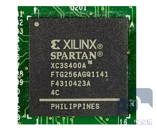

1.3.4 FPGA
! \/ `: P6 e) q现场可编程门阵列(Field-Programmable Gate Array,FPGA),由可编程互连连接的可配置逻辑块 (CLB) 矩阵构成的半导体器件。通俗地说,FPGA就是一个可以通过编程改变内部硬件结构,实现所需功能的芯片。前面的MCU、DSP等都是硬件资源固定,只能通过修改软件实现所需功能。而FPGA是通过硬件描述语言或其它方式修改硬件,将FPGA变为CPU或专用芯片,来实现控制或算法。因此,MCU、DSP能够实现的功能,FPGA理论上都可以实现,反之则不一定。如图 2.3.3 为Xilinx公司的FPGA芯片XC3S400A。
7 p3 |3 O8 ~. Q2 s5 z0 @6 W
  |. d( z+ T0 P, Z% m
# C, K- J/ o. u0 K  X5 q. E4 A( q6 a0 R: f
图 2.3.3 FPGA芯片
( S4 y1 ~7 J2 }. S2 U
FPGA主要有两大优势:高速和灵活。FPGA使用硬件处理数据,采用并发和流水技术,多个模块之间可以同时并行执行。FPGA可以根据现场情况配置器件功能,能够在技术和需求变化时重新配置,实现系统优化升级。
" B1 |6 o3 o  P: [
3 a4 b: \: V+ X* Q2 N# L( i$ J; ]( W在某些通信领域,需要处理高速的通信协议,同时通信协议随时都可能修改,不适合做成专门的芯片,FPGA的高速、灵活就便成了首选。
/ q. d  Z3 p# Z6 R  W0 n* F) S. x! d/ }7 o& G$ {# R
虽然FPGA功能强大,但实际工程项目中,还需考虑硬件成本、开发难度和市场需求等因素。一些简单的控制场合,尽管FPGA和MCU都能胜任,但MCU价格低廉和研发简单,更划算。% l. z$ Q  _2 G# Q" h' J8 @4 S: R

1.4 ARM开发
! e$ m7 D& j; s1.4.1 MCU开发和MPU开发
5 x! T4 e  N- n: h0 {, f$ LMCU开发就是我们常说的单片机开发,MPU通常运行嵌入式Linux,因此也称为ARM-Linux开发。MCU开发和MPU开发,也就是单片机开发和ARM-Linux开发,两者均可称为嵌入式开发,两者之间既有联系,又有区别。
) u7 w+ U) U( a; u% B5 y
  x5 a: R5 I. s2 d# k- HMCU开发人员需要具备C语言、数字电子技术、模拟电子技术、微机原理等相关理论基础,还可能需要电路板绘制等专业技能。涉及电子信息工程、自动化、测量控制等相关专业。
  t$ o' K1 w  Z& }1 \- R- G' X
3 f$ _6 k, n1 E! \. nMCU开发主要涉及的内容包含:GPIO、UART、I2C、SPI、LCD等外设接口,时钟、中断、定时器、ADC/DAC、看门狗等内部资源,以及RTOS(FreeRTOS、RT-Thread、uCOS、LiteOS等)嵌入式实时操作系统。# ?/ ^4 y& U( r2 l. Z7 Q6 L
8 a) Q  f/ i% H; JMPU开发人员需要具备、数据结构、操作系统、计算机网络等相关理论基础。涉及计算机科学、软件工程、物联网等相关专业。
! l3 o% n6 E: ^; N7 q! y, s6 Z8 J! n' I9 W2 i& l
MPU开发主要涉及的内容包含:Bootload移植、Linux内核移植、Linux设备驱动开发(GPIO、UART、I2C、SPI等)、Linux应用开发(文件I/O、多任务编程、进程间通信、网络编程、Qt界面设计等),甚至包括Android驱动、Android应用编程。
1 ]0 C( Y# E, V# t1 k" a. S& u! B6 \0 u7 \, O

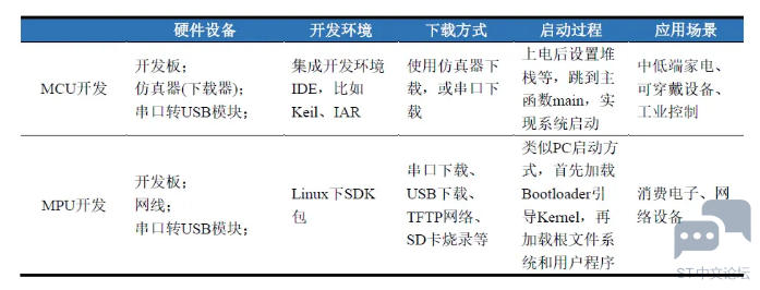

下表 2.4.1 列举MCU开发和MPU开发的一些区别。MPU开发通常没有仿真器,也没有集成开发环境IDE工具,但MPU资源丰富,反而下载方式比MCU丰富。MCU可以使用仿真器在线调试,也可以使用串口打印调试,而MPU一般只能使用串口调试打印。MCU的启动过程比较简单,而MPU的复杂很多,就Bootloader部分就相当于一个大型MCU开发工程。两者相互补充,占据了嵌入式设备的大部分份额。
3 r4 [; g- H/ E0 [3 I0 }6 p; M+ l
- \* G0 \3 K! H. b
0 _+ k5 e3 Y& Q' ?- X, y# [8 z- Y* N# F2 l/ _9 O
表 2.4.1 MCU开发与MPU开发的区别

' h% k' a: D- l, i" n* v1.4.2 开源硬件Arduino和Raspberry Pi
/ P' _+ B( f1 t4 q2 G& w9 P6 `在开源硬件领域,Arduino和Raspberry Pi(树莓派)都是电子创意设计常用的开发平台和工具。它们使用简单的开发方式,使初学者能快速搭建其创意原型,有效降低了学习难度,缩短了开发周期。如图 2.4.1 所示,为某Arduino开发板(左)和Raspberry Pi 3开发板(右)实物图。
' S8 J- V5 Y; ~" O  p
6 Z# ]( F- _- a7 O
6 q, p. X' A% Q5 }8 U' I! |' l
1 j5 e  e5 x% q2 J
图 2.4.1 某Arduino开发板(左)和Raspberry Pi 3开发板(右)实物图
; z( U, c3 {& B3 Y, ~Arduino是一款基于微控制器(MCU)的开发板,它可以运行一些相对比较简单的应用程序,成本低廉,适合用于与传感器、外围电路进行控制和通信。
) y4 W2 J  O- T! f4 T
. ], m& B4 M! s3 PRaspberry Pi是一款基于微处理器(MPU)的开发板,可以看作是一台小型计算机,板载RAM、HDMI接口、USB接口、音频接口、网络接口等。通常运行发行版Linux操作系统,可以运行功能更丰富的应用程序,适合用于一些需要较多运算和功能的项目,比如游戏虚拟机、网页服务器、机器人、家庭智能控制系统等。
