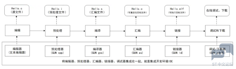

嵌入式开发通常分为六个步骤:编辑、预处理、编译、汇编、链接、调试和下载。每个环节都需要相应的软件实现,如果将这些软件集成在一起,就叫集成开发环境(Integrated Development Environment,IDE),如图 4.3.2 所示。) k. N) {5 P' s, c6 u
0 A. \! W6 k- e  i4 w) o$ p
7 ~9 g- [! s; j$ E, e. S, v
, ^& Z; u2 ?( Z3 {+ ^" t% e
图 4.3.2 嵌入式开发流程及所需软件
' c7 F2 G2 B4 l. u2 r. k实际开发中,除了使用调试/下载器进行调试,还会用到串口打印显示信息。对于STM32开发,所需的开发工具如表 4.3.1 所示。因此我们需要安装两个软件(IDE和串口工具软件),准备一个调试/烧写工具。

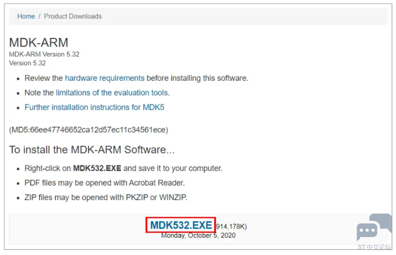

, ]# D$ m/ C: d( bKeil-MDK(Keil ARM Microcontroller Development Kit)前生是德国Keil公司,后被ARM收购,可以看作是ARM官方的集成开发环境。前面图 4.2.4 STM32F103C8系列官方工具软件(部分截图)所示的网页页面,里面有Keil的下载链接,或者开发板配套资料的“3_开发软件”文件夹提供所有需要的软件和驱动,读者也可直接去Keil官网(https://www.keil.com/download/product/)直接下载,当前最新版本为5.32,如图 4.3.3 所示。; F7 J. P7 E- O  S
1 K: {9 P& ^, Q7 M
' G, v" a6 q  z3 d" N8 F
# v. @. i1 {1 G1 R# N
图 4.3.3 MDK-ARM下载页面

1 F: j9 s, Q$ ^随后进入下载页面,点击“MDK532.EXE”即可下载,如图 4.3.5 所示。, }. Z. O7 i" t* f
5 y- \' m; q: k* q  B
* h1 [! |! J& Q. ]; W8 G$ o7 L
; M2 E# i/ u7 E. r' f
图 4.3.5 MDK下载
5 n1 R1 C) r" X( w* c

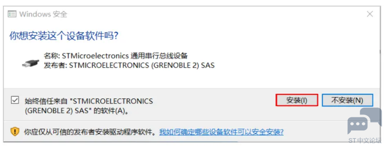

2 ?( U$ x# e5 x% D# S 在安装过程中,出现如图 4.3.18 所示的Windows安全警告,选择“安装”。
0 \5 v! p' U* S4 k9 d% q1 t/ q2 ^0 X$ U
% R" R; ?5 n+ `2 u1 p) _: ?' u; g5 y/ G/ \
图 4.3.18 Windows安全警告
- i! _9 d5 C) S( q. P

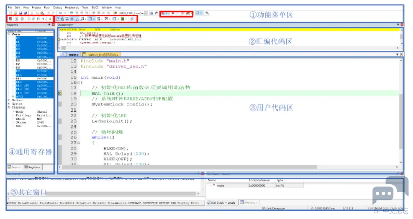

有了ST-Link除了能下载,还能调试,比如前面串口下载的点亮LED程序,可能需要逐步执行排查问题,点击Keil的Start/Stop Debug Seesion按钮,进入调试窗口。/ p8 ^' Y8 p0 M$ |
+ W, T4 u: {" `! R: X$ j默认的调试窗口界面如图 4.4.16 所示,可以大致分为五个区域,如图 4.4.16 所示,其中功能菜单区和用户代码区,是我们目前初步需要了解的,其它的读者可以网上查阅资料,扩展阅读。在功能菜单区,圈出了三组按钮,第一组是控制调试运行状态的按钮,第二组是控制各种调试窗口是否显示,第三组是前面介绍的断点添加工具。
; E1 [  {5 H# p: L0 z. Q, R& R# L: C+ ~$ d
: L& J  j3 n) I% {' _; X6 H' p
5 j, e* l" a0 i
图 4.4.16 Keil调试窗口
% F& P: |/ C' a( f# t$ t) `5 l这里重点介绍下第一控制调试运行状态的按钮:
3 ^+ t  s7 p9 l! ?  _! s- L6 N( p' z5 W  h9 C' d
Reset:复位,让程序从任一状态变为初始状态(跳到Reset Handler);5 C' D& q5 i1 j1 o5 |! r# D3 w6 m; p
  c/ @- ?; ^/ `# z* V/ Y& T
Run:运行(快捷键F5),让程序正常运行,遇到断点会暂停在断点所在代码行;
  p; J) S5 U9 e4 y! Z+ n, s
& ]( Z" p3 p* d- n. JStop: 停止,当程序在运行时,可以点击该按钮停止运行;
* q- `. }% F8 _# F+ n1 j8 t+ V
4 w7 L: R8 r0 d' ?! wStep:单步调试(快捷键F11),每点击一下,执行一条代码,遇到函数会跳进函数执行;6 s& V' M8 f! V6 `- D7 j
9 O% P4 X8 s8 H
Step Over:逐行调试(快捷键F10),每点击一下,执行一行代码,遇到函数不会跳进函数执行;# A( X( Q9 j% I0 c& q2 Y. M2 S  u1 U9 a
, ?' A( @6 C  V$ w- q0 O
Step Out:跳出调试(快捷键Ctrl + F11),每点击一下,跳出当前函数一次,直到跳到最外面的主函数(main函数);( \5 b7 h( D$ h& L+ s
5 J' `# ^& s: U$ v" ~
Run to Cursor Line:跳到光标所在行调试(快捷键Ctrl + F10),点击一下,运行到用户代码区的光标位置处停止,前提是光标所在位置能够执行;8 h) r2 \, E, {1 `
8 v. ?2 v' t, M
Show Next Statement:显示下一条语句,当打开了多个文件,不知道程序暂停到何处,点击该按钮可以跳到暂停处;9 D8 m6 y+ M# w# F& f8 ~" ]  g
% T! J6 m) R$ u7 A1 ~; o: _, A
注意,每次修改代码后,都要按下Build(快捷键F7),重新编译修改后的代码,这样调试的才是修改后的代码。1 ^! Q  I4 P# o' Y) Y7 q/ w  j
