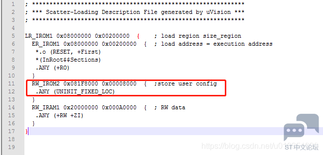

对于嵌入式系统或者单片机而言,通常会将一系列的配置文件存储在一个指定的区域(section)。也就是说,某种类型的变量存储在一个指定的区域内。在这里,就要修改STM32的链接文件了。
1 U% d8 Z7 p' R/ }3 Q6 P2 e- B

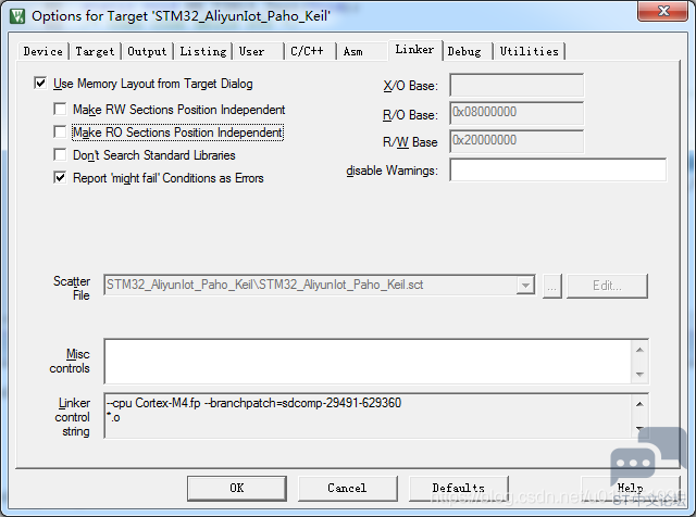

( |5 e& u+ a1 ]& T8 ^下图为STM32的默认链接文件配置。, j3 [/ f: f! I
20200310140231834.png 0 M2 D) M# q' K/ J/ }
" S/ z1 d( B$ A+ q
修改Scatter File文件。添加下图中红框内的代码,该代码的含义是定义一个区域RW_IROM2(段属性为UNINIT_FIXED_LOC),该区域的起始地址为0x081F8000,大小为0x00008000。.ANY(UNINIT_FIXED_LOC)表示存储任何段属性为UNINIT_FIXED_LOC的数据。: ^1 r  |& _5 v  X( e+ ?3 ^

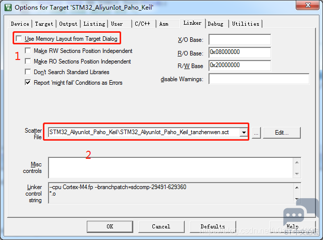

, V- R0 z- H* i( w. k4 e; X" N: e取消1处的勾选,在2处选择自己修改过后的Scatter File。% D/ l6 R+ x& ~' V9 [$ S3 [& B

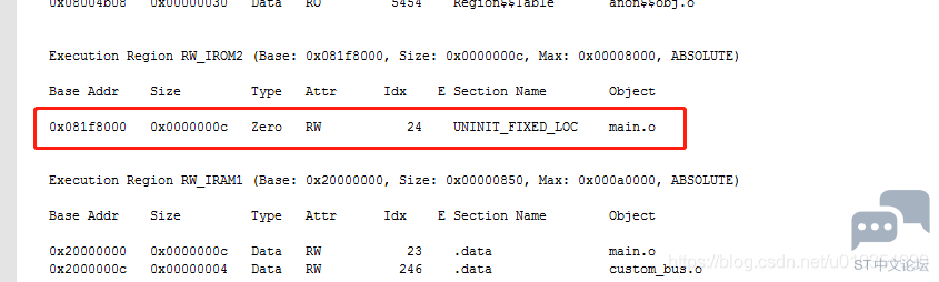

在编译通过后,查看.map文件,可以看到0x081f8000处存储了0x0000000c大小的数据,段属性为UNINIT_FIXED_LOC1 O& A* g/ C( f
