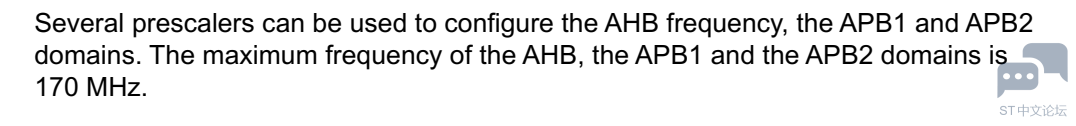

AHB、APB1、APB2最大频率都是170MHz。6 k" d1 G+ A8 D' p' ^0 ~

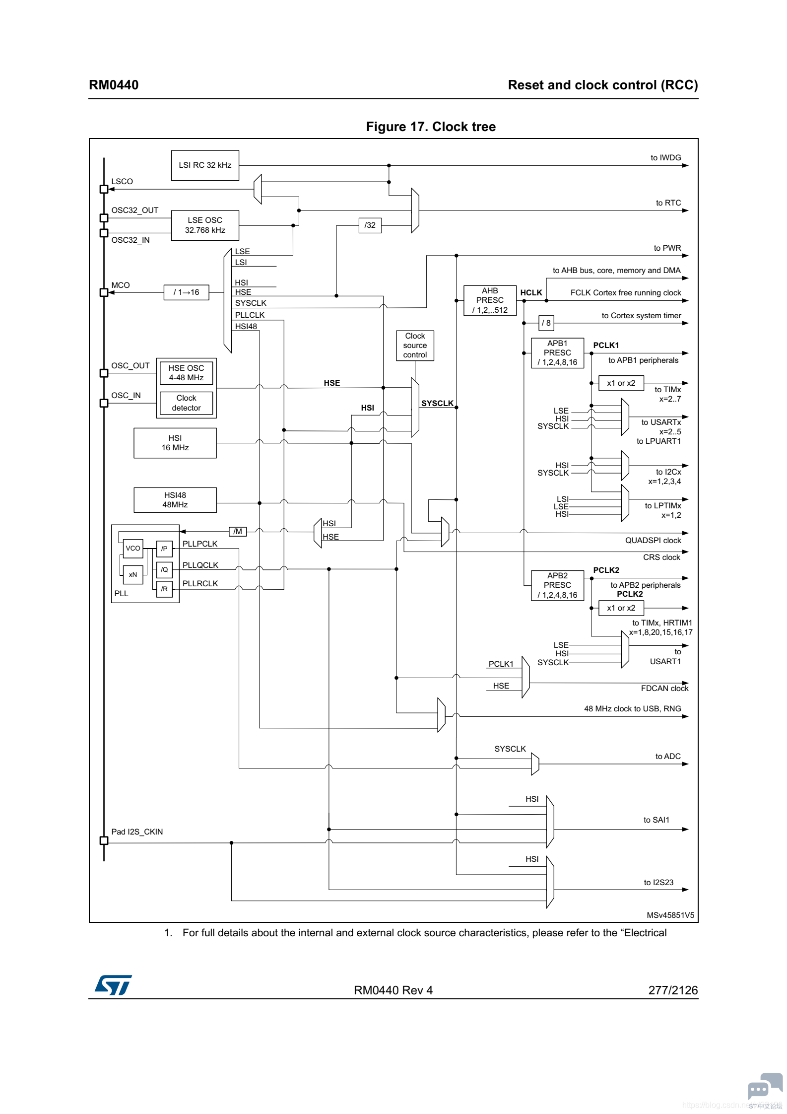

时钟树7 X5 L5 \; s+ G' i$ m) n* x
要想配置时钟首先必须要看明白时钟树。
' r: ]6 X" X3 Z* f5 }* g( E. s9 U8 h; F6 c; u# t) b
20200910150913133.png . c* j8 e- e9 J! V/ |
% n3 p* E0 Z& x: a5 u# g, X
啊这。。。。我感觉比原来的时钟更人性化了哈,直接搞了个内部48MHz给USB啥的用了,这样就不用考虑怎么配置又有48MHz又相对最快频率啥的了,直接搞到最高频率。
/ W+ t. V% X9 Q/ y5 }时钟树我就不解释了,就放这了,懂得都懂哈,不懂的康103啥的或者找个没有倍频功能单片机手册啥的康康,可能会更容易上手!$ f4 G, T6 Z( S! O

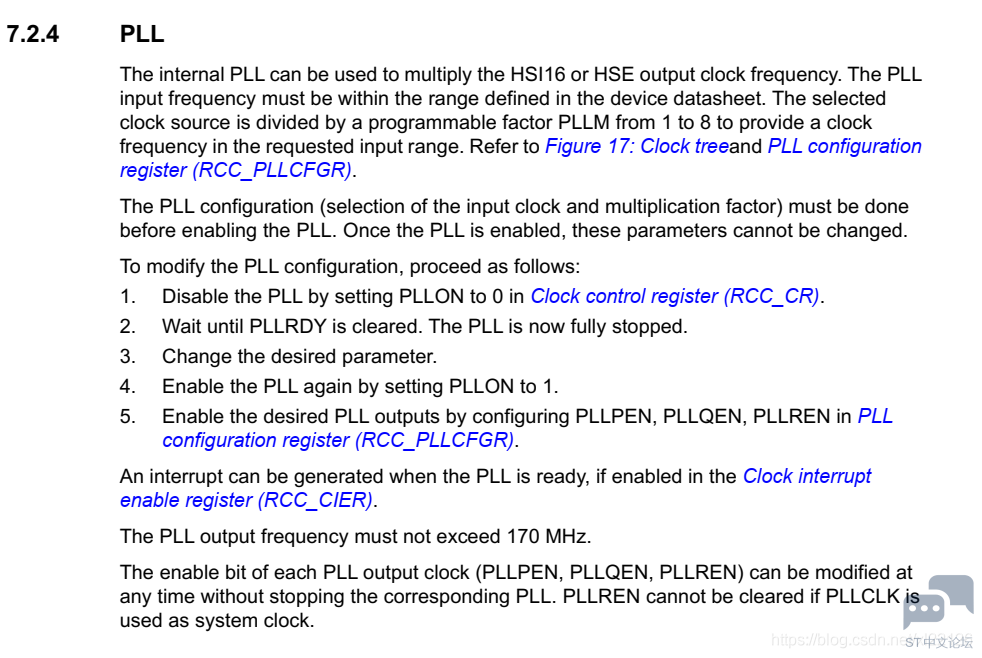

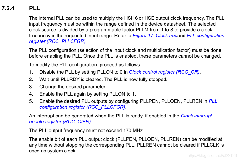

PLL
+ x: f" S* z' R, `  o- _$ {" T配置时钟精髓就是PLL倍频,因此搞清楚了它就很好解决了。
% r7 y3 _8 Z- q: ~6 U" k手册上对PLL配置步骤如下图:4 [) t9 I2 ^5 j- m
20200910151604103.png ) a2 U- M" Y/ @; S( w9 ]
3 ~9 m5 k9 r, p8 x  j: ]首先通过上面的时钟树也可以看出来PLL的时钟源有两种:HSI、HSE。PLL的分频、倍频配置在RCC_PLLCFGR寄存器中。6 @. v! ?: k) X, _9 j8 w- `
配置PLL的过程是:
8 `9 S. M- n( f0 ~; l7 K# {8 }1.将RCC_CR的PLLON位清零来关闭PLL。3 I8 y  F7 L2 |
2.查询RCC_CR的PLLRDY是否被清零了,如果该位为0说明PLL已经关闭。. y& A0 L8 j+ @8 F1 V. Q
3.配置分频、倍频系数等(单纯的使能或者关闭PLL_P、PLL_Q或者PLL_R不需要这些步骤,直接操作即可)。7 F3 o0 W! N, k. R0 y$ r; p
4.将PLLON设置为1,再次启用PLL。& ~/ m# X; C' d4 X& K  s
5.通过在RCC_PLLCFGR寄存器中配置PLLPEN、PLLQEN、PLLREN来启用所需的PLL输出。 注:PLL输出频率不得大于170MHz。 当一个时钟源被直接使用或通过PLL作为一个系统时钟,是不可能停止它。; Y0 |' L1 l9 J" q  |' Z7 v& M

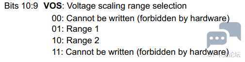

7 N( X9 s9 p" L% E1 q在不同的工作频率下,对应的电源模式也不一样。" O, w$ ^; i0 V' @2 B) b
可能是为了满足不同频率下的功耗管理,高时钟对应高内核电压,我使用TI的5529时也有倍频时修改内核电压的的操作。
& P6 `& x$ [( J% bg474的电源模式与各个时钟频率对应关系如下表:" {+ V7 A; H7 N5 U( R; }3 |
$ @) w& L% N2 d3 {6 v, O2 D! H7 s! T 20200910153717934.png 5 d4 f# b4 v2 ]8 y5 \  y
$ g( k: m  X6 s; @( V# |" @" IPWR_CR1的VOS[1:0]对应Range2和Range1:- Q( }  r  }0 s/ h7 l3 r  f- e( r, e. l8 i

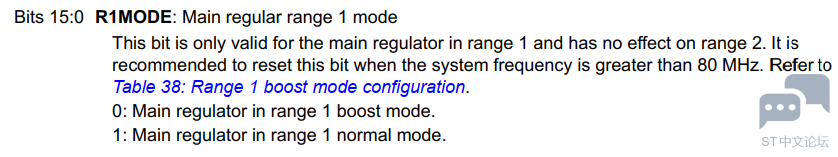

至于Range1的normal模式和boost模式是在PWR_CR5寄存器的R1MODE位配置,R1MODE为0就是boost模式:
8 W0 T0 z7 l* I( ?( d3 j! k' K% e& D& u+ O4 i  T  n
20200910154151199.png . k4 p! j/ i2 F. O5 q% g
9 t( I+ f7 |6 E5 C

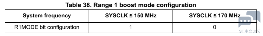

g474的R1MODE位与SYSCLK的对应关系如下:
2 d( ~* n! f4 m4 K0 n9 f, \$ o
5 v* e/ g( ?7 K. n+ N 20200910154521782.png
2 o7 n& L; d6 r+ f* h8 L" h& ]1 X+ o; g) {9 G  T

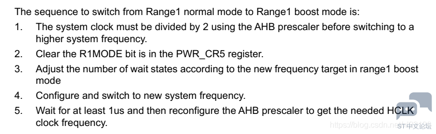

手册中还介绍了从range_normal切换到range_boost模式的步骤:
2 [# w5 [. q  T  \6 M( t/ w) y. t
3 Y" Q9 B8 r- g0 G 20200910164003591.png 1 j* s( L6 Z. h# a, ]: a
  J1 b# _  ?( B+ S8 b1.在切换到更高的系统频率之前,系统时钟必须用AHB分频器除以2。
- o( M4 q$ z6 J" L2.清除的R1MODE位在PWR_CR5寄存器中。
8 u, n' E. U2 f- R* X3.在range1 boost模式中,根据新的频率目标调整等待状态的数量。
8 x" I6 p2 ~- a' Y- L/ O4.配置并切换到新的系统频率。
! ~5 q# p/ N+ k& n5.等待至少1us,然后重新配置AHB预压器以获得所需的HCLK时钟频率

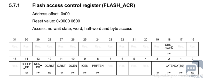

1 Q/ [% ]4 E3 ?: T5 |: L2 k3 y. fFLASH
# K5 @2 M+ e- w6 L& }" x- u这个是我原来忽略的地方,原来就配置了PLL和PWR,然后倍频到140MHz就是极限了,后来我反复查阅手册,才发现了原来少了对FLASH的访问比率的配置。(可以看到上面的range_normal切换到range_boost模式步骤里已经提到了修改FLASH访问比率的事,但是由于没看懂是什么意思,还以为是延时1us,因此配置170MHz时候就失败了。)
% R0 C5 ~9 L' x8 d! v- ~$ M( N; }' g9 v- n
上面提到range_normal切换到range_boost步骤里有这么一句:
2 D; [; Z% l' J- H6 c) [2 v. l
' L; S2 Q* j1 M- o在range1 boost模式中,根据新的频率目标调整等待状态的数量(FLASH_ACR的LATENCY位)。' x6 A- J2 M7 B' d9 ~

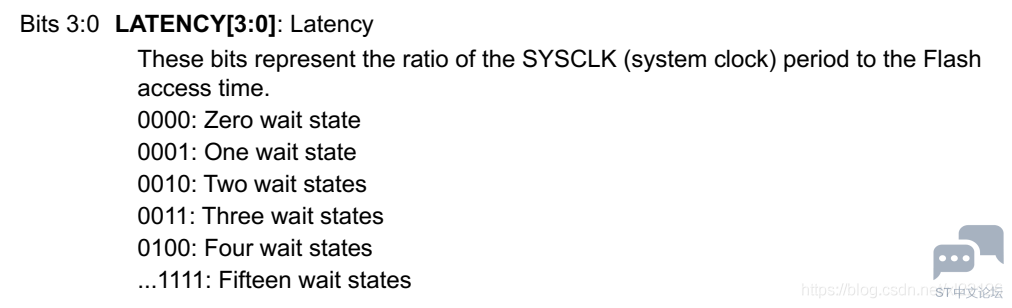

那么就看看这个 FLASH_ACR 的 LATENCY到底是个什么。) c- Y+ y3 d. N$ y! K, j! Q3 U
查阅手册找到这个寄存器:
. U2 `  x  r8 m
, a: F8 n$ @/ `5 {7 }, r 20200915163416174.png : O  g; g; o) A4 F! O( {5 M- m6 p
& m$ \- W9 x; R可以看到LATENCY在最低位:
/ v0 O5 n! ]9 p6 s  t- b4 I8 P( i# a. _3 s
20200915163501834.png 8 A5 q: R$ {# k& i& S
6 J- h9 `( z4 e$ Q4 a
LATENCY[3:0]:这些位表示SYSCLK(系统时钟)周期与Flash访问时间的比率。

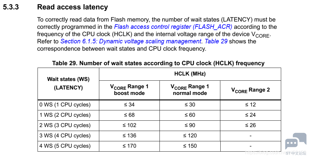

# N' h7 U% H* e( U4 L: c% L知道了它是干嘛的,那么它到底设置为多少合适呢?如下图所示:
, }( y% M6 ^* n4 |
8 P: S0 R6 i6 z7 y 20200915163744245.png # R: }0 P- n( L& V  ?1 @& K8 y, R7 s' Q
# J: R: y3 E" s9 o- M8 N为了正确地从闪存读取数据,等待状态(延迟)的数量必须根据CPU时钟(HCLK)的频率和内部电压范围的设备VCORE被正确地编程在闪存访问控制寄存器(FLASH_ACR)。参考第6.1.5节:动态电压缩放管理。表29显示了等待状态和CPU时钟频率之间的对应关系。
& r3 z9 C' ?  ^/ G/ i8 A: E4 d% c4 @% l5 x' \0 L; q
对号入座,我要设置为170MHz,模式为Range 1 Boost模式,那么对应LATENCY值应该为4WS,因此将其配置为4。/ @# K8 b. @: Y
0 ^- Y5 z/ X! n6 Q) yFLASH->ACR |= FLASH_ACR_LATENCY_4WS;' D1 ]" u9 X8 W8 J- v% L. V" N/ r* n2 J
3 W+ c8 x- G: m/ {6 ]* [- M. b- S( p
