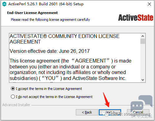

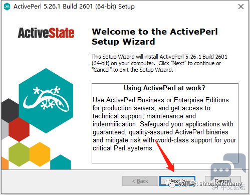

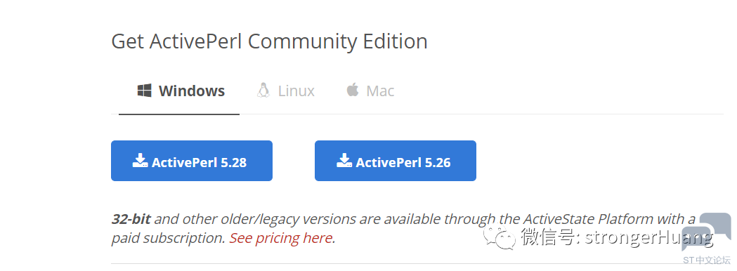

. X, ]- _+ e3 V+ W; l1.ActivePerl下载安装
% w) k- _: m; w. |$ D6 f6 i: v3 u在使用SPL2LL工具之前,需要安装【ActivePerl】这个工具,不然会提示错误:
Error : cannot find perl, please verify that you have perl (>5.24.1) installed and added to path
Then restart the application
0 w; {# c( I6 i" g# L: w
/ n) N1 l. o) S3 ?0 ?, P

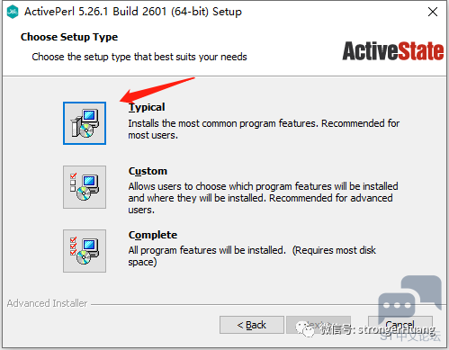

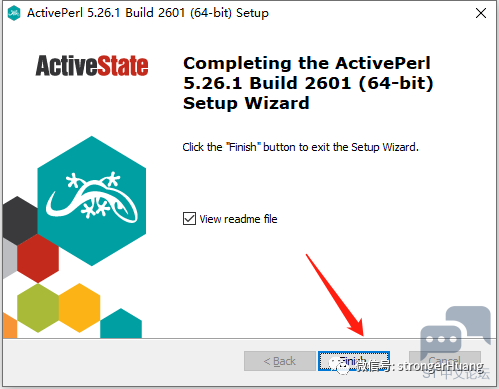

2.安装
SPL2LL工具不需要安装,直接点开即可使用,但前提需要安装【ActivePerl】工具。
0 {+ u" }0 x/ I0 U4 @' n" K" p
【ActivePerl】安装比较简单,一路Next下去即可。

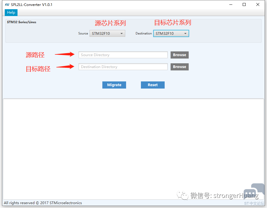

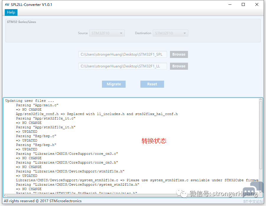

2 _1 L; T8 t. A/ G7 X) }2 C5 `- i$ |. |3.使用SPL2LL
SPL2LL使用方法很简单,选在源和目标的型号、路径,然后执行即可。
, Q, D' W! b; Y* Y+ y1 _
选择好之后,点击“Migrate”即可执行转换。
这里需要耐心等待,比较费时间,原理就是遍历你源码中标准库,然后转换成LL库。; u; k0 E; a) \* q8 u

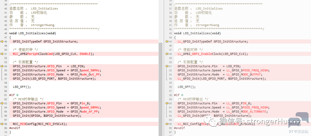

4.转化代码前后对比
你会发现,即使被屏蔽的代码也进行了SPL转LL。0 X2 o% Z6 V5 j, u2 _
