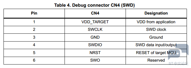

1、在完成基本硬件评测和软件开发环境配置之后,可以快速实现人脸识别的任务* k( M" b8 Z1 ?. x

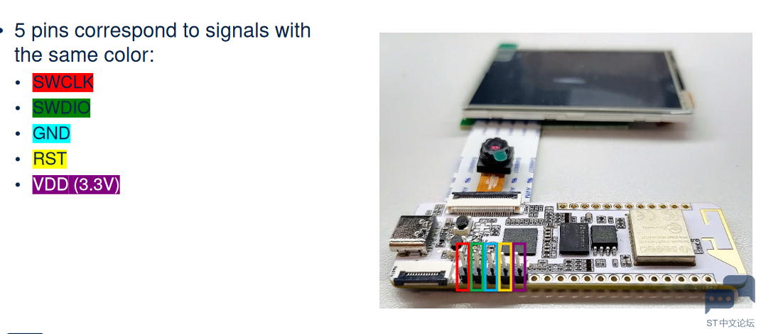

2、首先按照新的ST-link连接,把Nucleo的st-link调试如下图连接,
% m) h: C+ u* T6 B: a nucleo_stlink.png
+ q, w1 k! c( T; I9 D" J采用如下接口对应联络到WIO Lite AI开发板,
& y7 K& A' \0 l7 K9 K5 P
6 l/ x  ?; N8 N3 K5 d1 m5 p Nu_WIO.png
& Z1 p* W1 B& `% ~使用调试夹子快速连接,就可以,如下图,2 [" c$ D8 H/ E

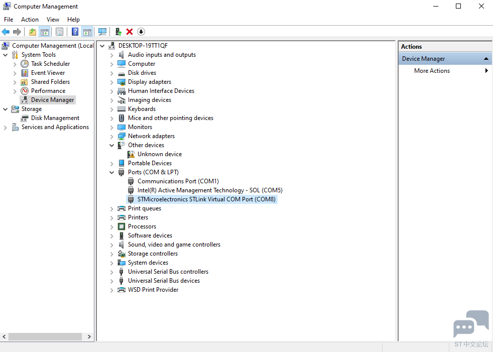

2 u+ G0 y) A! T0 b3 \1 a) `% B0 P在项目的接口可以发现ST-LInk在Port Com8,另一个是COM5,连接WIO Lite AI/ r0 y: q% ~& s' x2 U

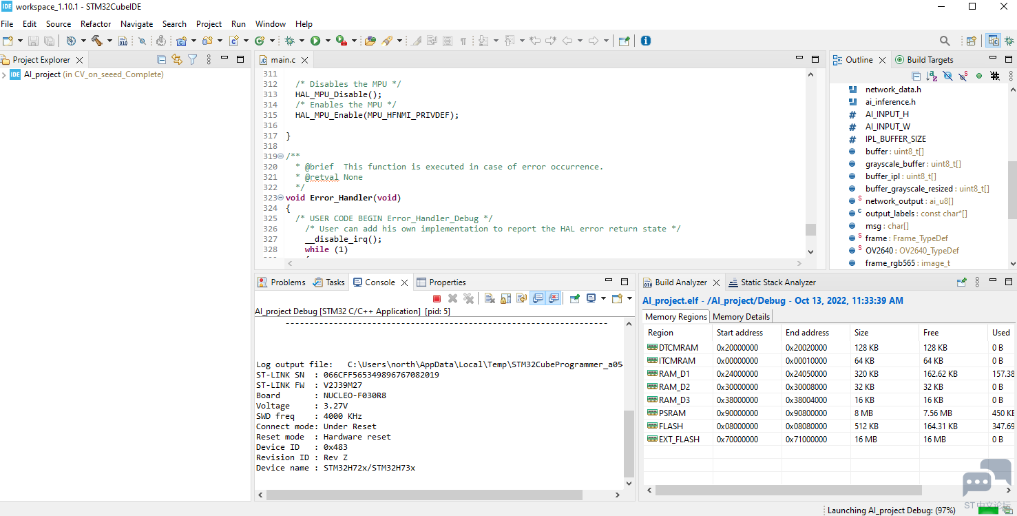

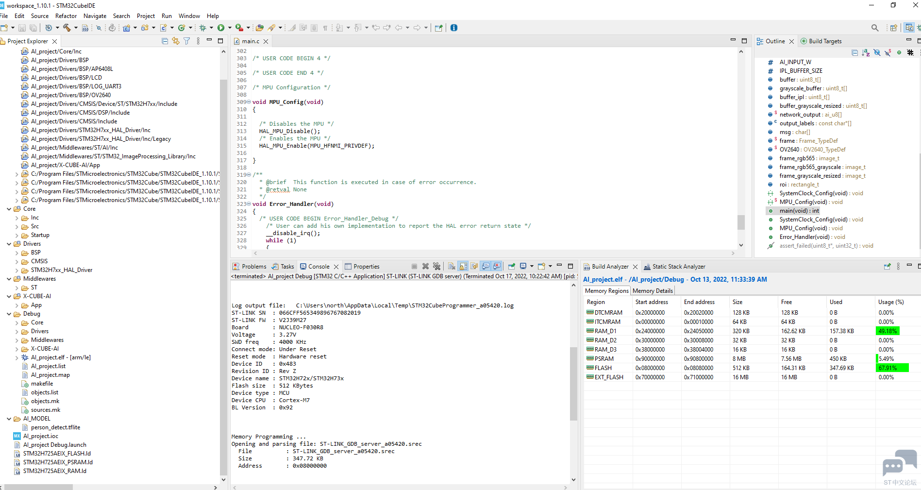

( Y7 l0 h) c: W; B, s2、创建模板项目,启动CubeIDE' o# F# K& C* @1 T; g0 j
Nu_WIO_02.PNG . ]- r0 Z3 Y% B. e: F' o5 K$ P) b
可以找到人脸识别的模型,Person_detect.tflite,这个是用于人脸识别的tensorflow 模型。这个是压缩后的整数型数据,人脸识别在标准情况下,现在已经可以做到90%以上,那么压缩之后,精度下降,识别精度明显下降,但是仍然可以完美实现该功能。4 ^' ]2 L" m% Q$ U
完成编译,执行下载,显示成功完成。& ~; m6 N3 Y# H3 b2 h( a

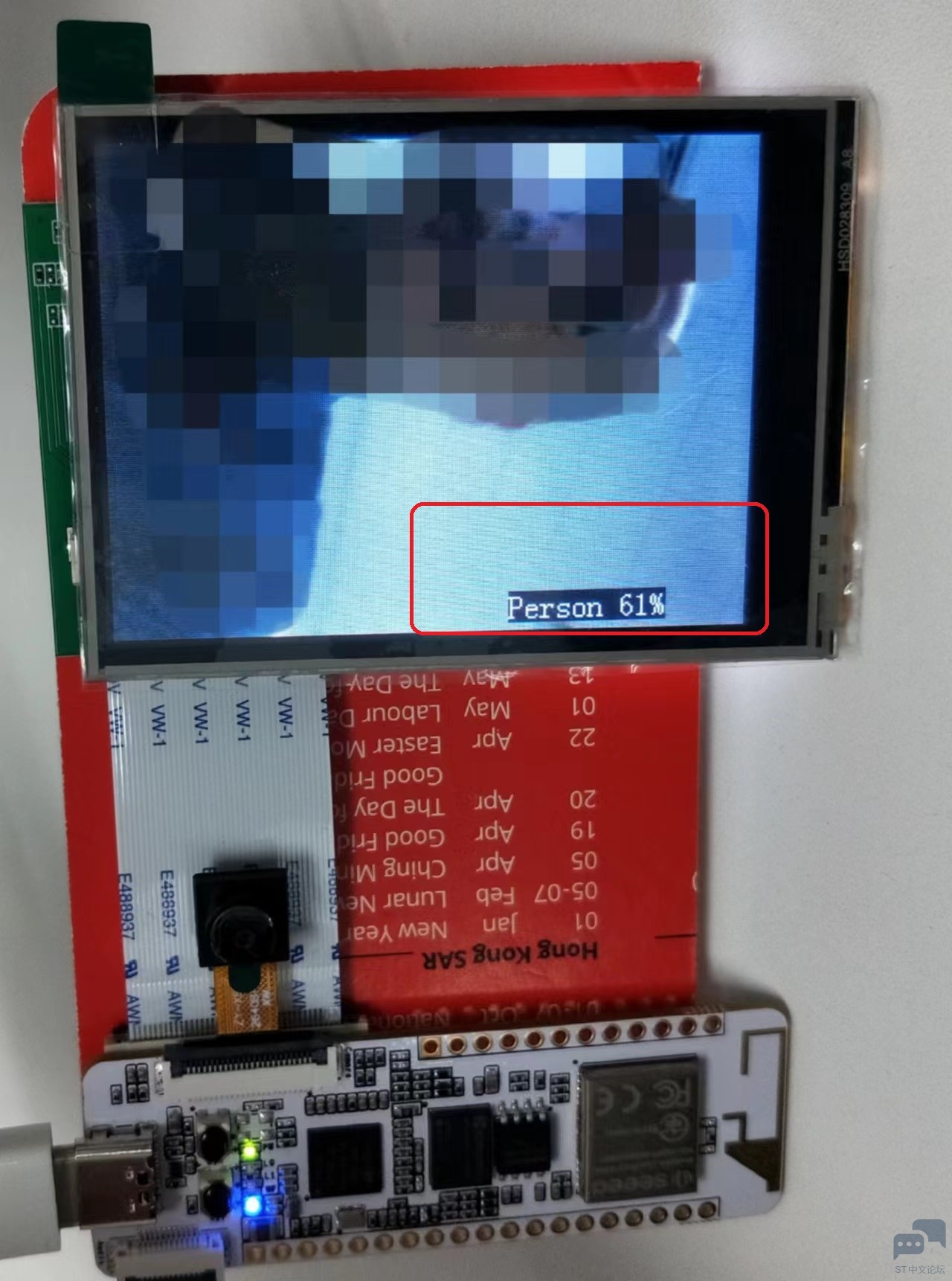

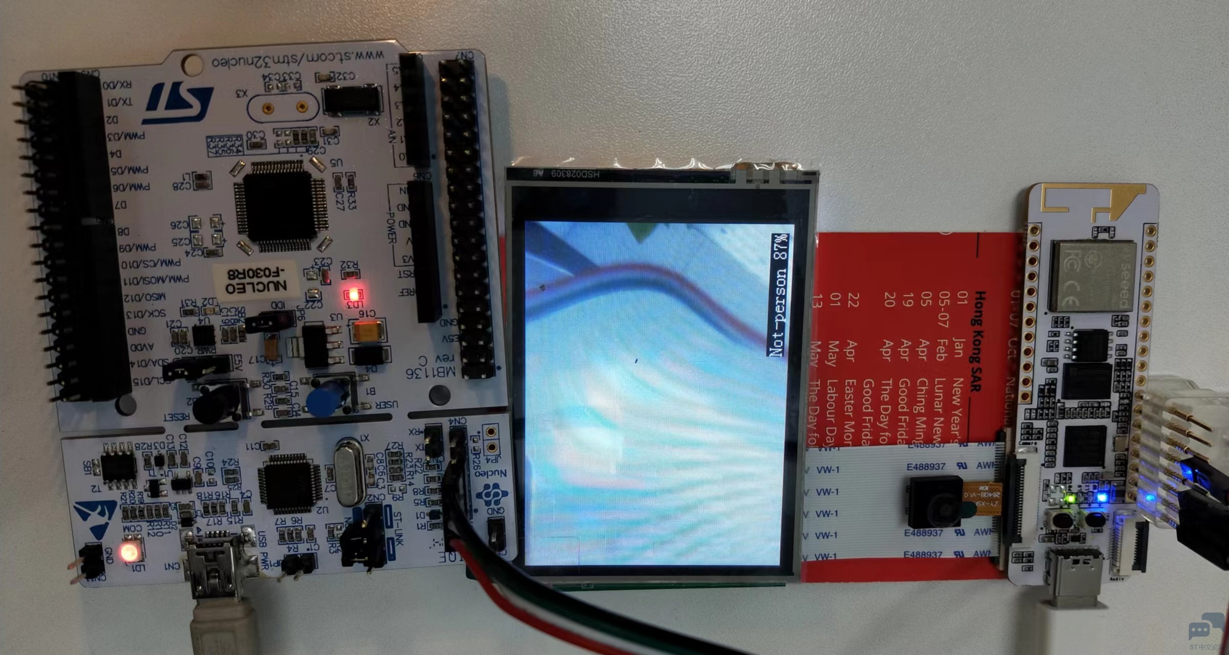

  A: ?7 g. Q7 z$ w( Z6 A3、运行模拟+ I! F( ~. P  t7 ^/ r# W, k

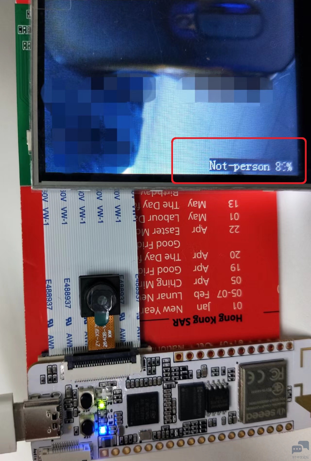

上电后,摄像头捕捉图像,并显示在LCD屏上,当图片是空白,或者没有发现人的时候,显示No-person,
, B) |. B3 W9 ?8 V这里用手机摄像头遮挡面部,就显示没发现人脸,显示准确度可以达到80%,
# F" M, Z) X9 I4 x
9 W6 ~) s( [8 C" e! @! x Nu_WIO_05.jpg ( G) M4 Z' {, g  E% K, h
移开手机,露出人脸,就迅速监测到人脸,显示Person,同时计算出准确率61%。
" l3 K2 T, {8 R4 s/ a6 e1 D+ G% Y
* B- ~& F) u' ]" X, n3 O这样快速监测成功。9 q& c" T$ m8 M! V# }. n

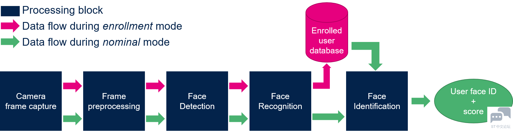

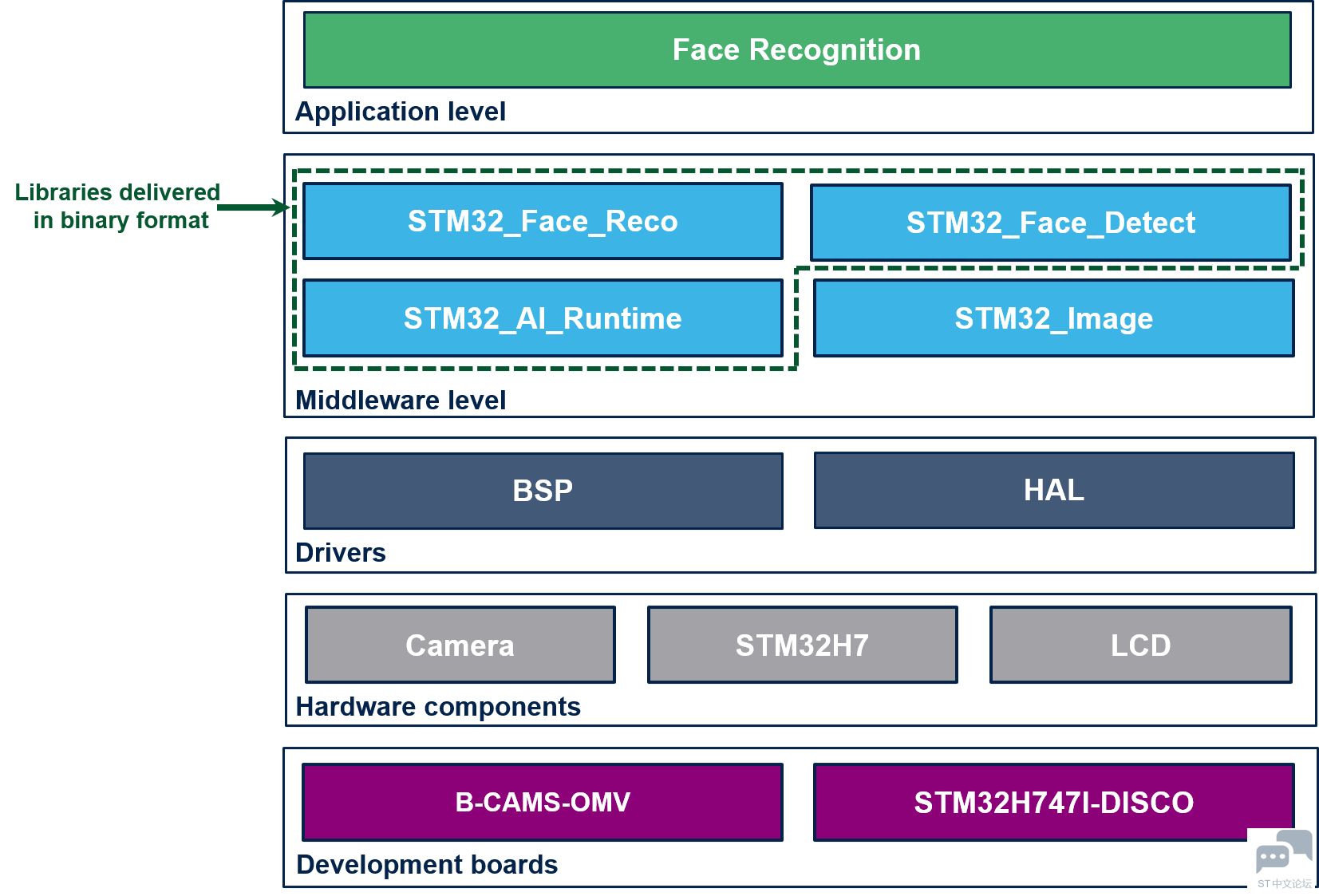

4.2 人脸识别的流程和库的支持
  Y2 |# a* G$ dCubeAI的人脸识别是用如下层次实现
8 }' o$ k5 U1 i: G) b在底层硬件上,实现板级支持,更上一层是STM32的人脸识别模型,实现具体的应用,实现过程的数据流程如下$ b8 q3 x! V% n- b; z% K* J
0 ?& c2 X' u0 u' P# A数据依次在上述流程中逐级计算,根据人工智能模型实现人脸的识别精度计算,当大于计算值以后就迅速提出结果并显示出来
