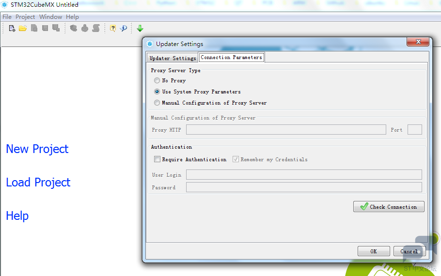

' S1 L7 O9 f( p2 y! h1 d3 r(1)STM32CubeMx芯片包(固件库)下载,注意事项:
' k2 z+ b# l+ `8 q/ J7 m
, u6 ^" f. |$ a; o3 v
1 ?/ U7 x1 V  |* |/ `5 T1 F5 L需要选择help -> updater settings ->Connection Parameters设置好网络后,才能下载固件包。
- Z; l6 N, t/ ?

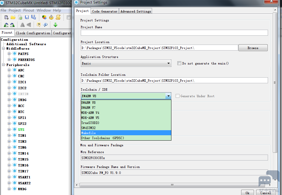

(2)生成工程。选择MakeFile选项。
5 `* G, I- p0 \, B# S$ P& W( j注意: 4.18.0以下的版本是没有Makefile这个选项的。最后下载一个中间版本,因为5.0以上的版本界面很乱。我选择的是 4.27.0.* o: V/ ?% E. X& g' `2 d' g0 @

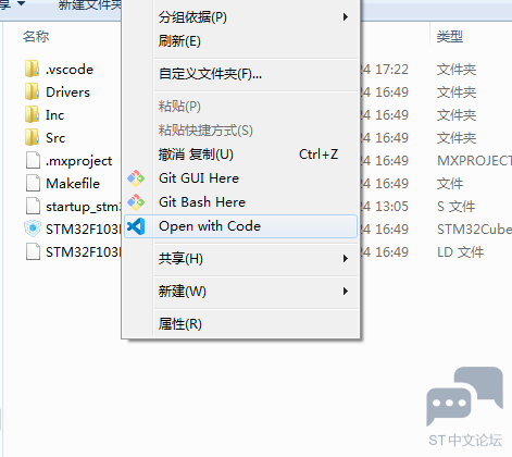

  O/ @$ Z+ _" M; }, Y(1)打开工程所在的文件夹。在右键“用VS Code打开工程文件夹”,% r0 E3 r7 u4 o
/ J6 [: B. G3 a& M4 a7 v 微信图片_20221024135359.png 5 K* s3 d% D% l  a$ j( z, r3 p

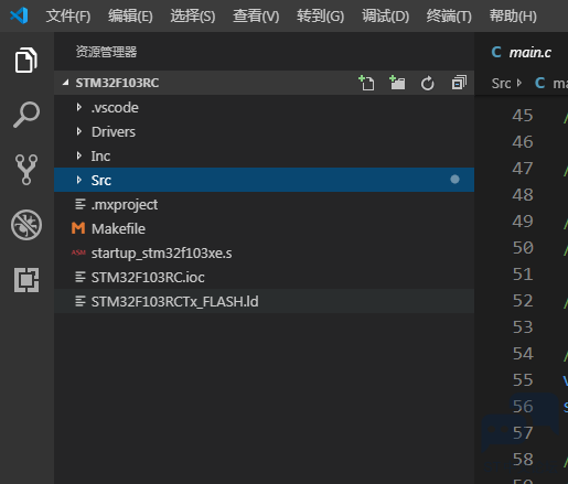

. |9 b+ G% E. v5 _你将会看到这样的目录结构
$ F) `4 c9 ^- {( h& N) S6 I, Y& d6 Z4 x2 V
微信图片_20221024135401.png * V; O9 V, o: s8 w; [/ [6 z2 j
+ `( X4 F  ]2 v3 Z
.ioc文件是STM32Cube的工程文件,Inc和Src是供用户修改的源码,Driver里是STM32和ARM CMSIS的库,最好不要修改。

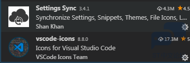

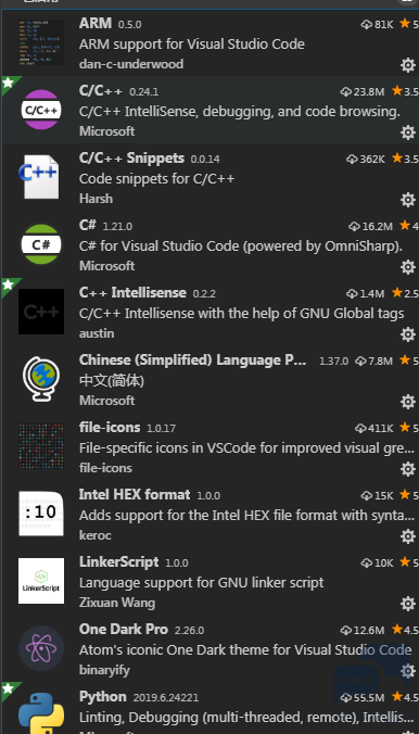

) b2 T9 N1 F# [! S# l& }(2)安装VS Code插件,需要这几样:
$ U# X3 y, t! z% h, Y' G% Y- M  M2 m% j5 v
, v8 P2 W* f* F7 J/ q4 W, G
1 R) }' p1 t* Y0 F) M: n

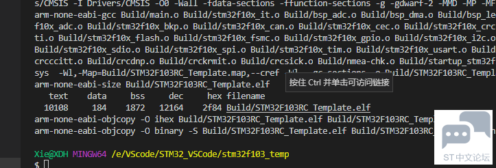

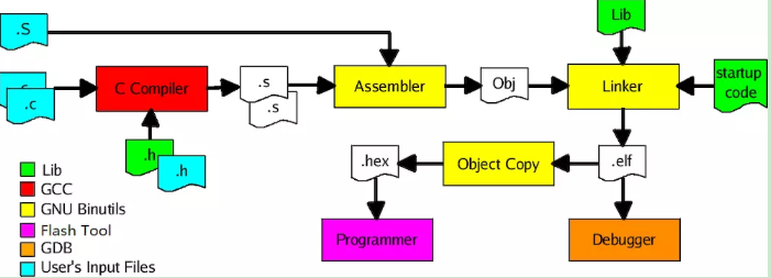

7 K9 B' a  i5 V; i: y(5)编译程序; J8 T& y7 N: G' g

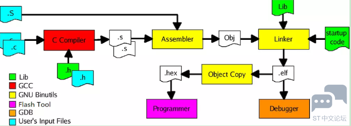

gcc下编译过程如下图所示:
. a  [0 g* Z4 O.c文件 经过 arm-none-eabi-gcc 编译成 .o文件
: u5 E- I. }$ S7 s& ].s文件 经过 arm-none-eabi-as 编译成 .o文件) K2 u+ H, U+ B2 r6 S' _- T
.o文件 和 .a文件 经过 arm-none-eabi-ld 链接成 .elf文件* r2 q. Y9 Z4 M/ y/ N# k8 v, |+ Y
.elf文件 经过 arm-none-eabi-objcopy 和 arm-none-eabi-objdump 转换成 hex文件/dis文件
& T. A( t$ }; X$ n- x! G2 Farm-none-eabi-gdb 使用 .elf文件 进行debug7 ]( R2 d1 h! m% d% d' E
1 Z$ E3 k9 n( t# `
1 z6 ~, ?( b. f* h+ G( i3 Q% A 微信图片_20221024135416.png 5 O6 H- m7 _4 v; k( A& Y
& p  x. d2 s' W# |" B2 V& `6 w

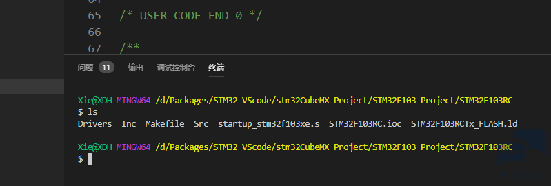

在Terminal下输入make指令,即会开始build程序
* j+ v9 {. p+ [% y! `1 ]/ ]; p/ f! M: B; q4 a+ G! b' f/ e
9 K8 n5 ~* g+ J9 J! ?7 F

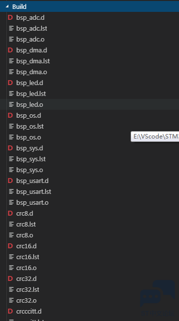

微信图片_20221024135423.png ! h2 f) g/ U7 S) ~% T* v" Z' Q
" I: t- j" I5 V2 x0 F& ]" Q+ u编译完成后,生成的所有文件都会放在Build文件夹下.

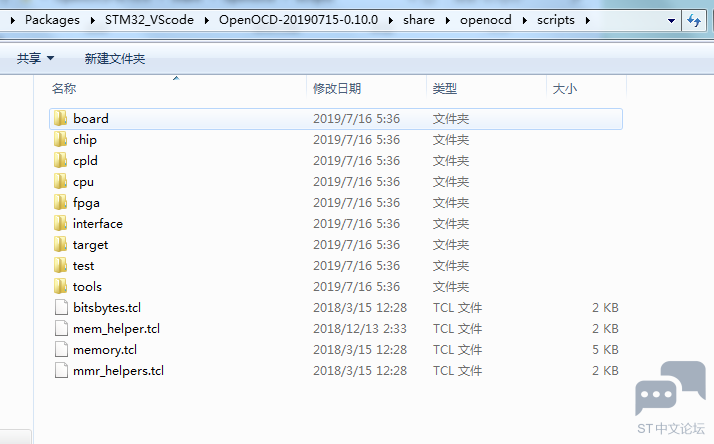

0 l% M0 }+ a: q首先我们打开openocd的安装目录,打开share/openocd/scripts,里面有很多提前写好的配置文件。& j4 W8 `" Z  W
" T9 l+ [) r( L7 c! J( [6 a 微信图片_20221024135431.png $ m7 r0 q( |' o* A4 G+ _) P. ^
) b% H. @+ m" d  y6 y0 `2 l0 d% ztarget里存放目标芯片的配置文件,例如stm32f4.cfg; H0 L# L7 T$ ^* u, v- `2 t

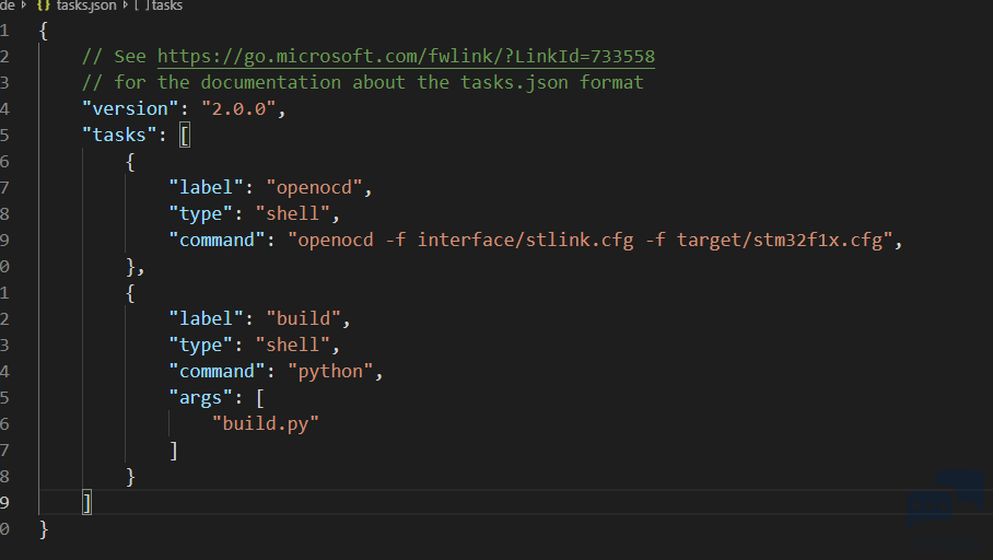

interface里存放仿真器相关的配置文件,例如jlink.cfg,stlink.cfg.
' }0 {* v; N$ H! r6 j4 {当我们启动openocd时,可以用-f参数来指定一个配置文件。例如:$ n+ D- q1 w- K3 \
  1. openocd –f interface/stlink.cfg –f target/stm32f4.cfg
7 p: u; ?% {' S. {! t& w8 `6 U
【注】配置仿真器的参数必须在配置目标MCU的参数之前,否则将报错。

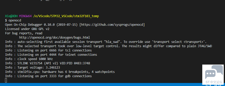

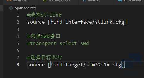

5 t) H, O( m6 ^( N% z6 d( a6 L1 H5 G$ Y& c如果我们不带参数启动,openocd就会自动查找当前目录下有没有名为openocd.cfg的文件,并把它作为配置文件来启动。因此,我们就在当前工程下创建一个名为openocd.cfg的文件。5 ?' G! T- ]! m5 a1 Y' S* E: W5 \2 v
- K3 `" Z  x, G, Q# W* U0 W6 O6 ?( t6 ~, a+ ? 微信图片_20221024135435.png 9 H. a! B" P! g
) b4 ?9 p! H8 C' P2 N$ o我们选择使用ST-link,SWD接口,目标芯片为stm32f1x。% E3 I8 _" ^+ K9 G' |! ^/ H4 z
(PS:这里注释掉了SWD接口,如果采用Jlink 则需要SWD接口)。. m% \$ E0 Y" z8 U
这样,我们连好板子上好电,直接在终端里敲openocd,即可启动。
& D+ K" C1 t4 Q, i5 i, G1 k) ^+ D6 p
微信图片_20221024135437.png 0 |* Y+ @$ A/ ~7 a4 `
* H( P6 b/ T# V2 d/ _5 S$ jopenocd运行时,这个shell终端就被占用了,我们一会要新开一个终端。

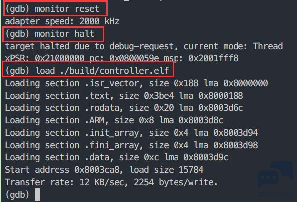

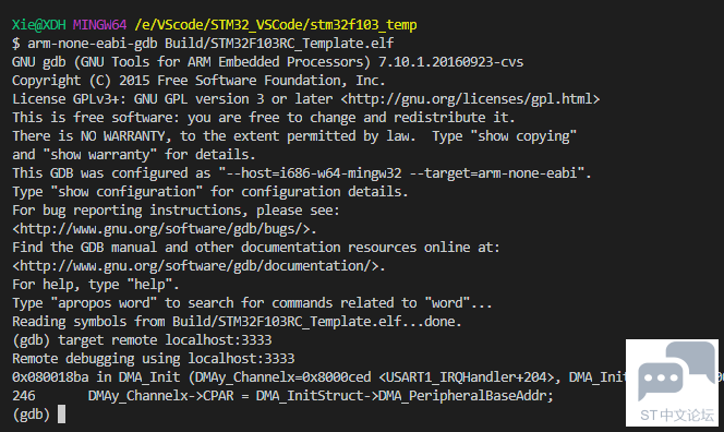

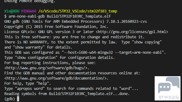

2.用gdb连接上openocd
( \7 ^; Y: C0 c' |. Q(1)直接启动gdb,参数为编译好的调试文件(.elf)' }) u! N) H) z2 E) s3 z! a! q: X
% [' Y1 K, c4 R
- D, D+ U0 J" E
* {# i' A  t  w- k* t3 \; C6 V- b* h(2)使gdb连接上openocd 前面已经说过openocd留给gdb的TCP/IP端口是3333,因此输入:
# M$ H8 ?3 d. C( h& N5 R
  1. target remote localhost:3333
9 a* o% L  H- I! ~  e& b1 V
4 ?/ M6 M# |# g: k" X注意,在连接openocd的时候,一定需要先运行 openocd 服务才能通信上,否则一直出现 taget remote 错误。: @8 N# \0 a1 ?2 d1 l+ m
. C8 r; r# M" d$ D' y0 x: y
(3)下载代码.
3 h% u) E6 r9 J/ ?4 @
) S8 a* v9 k- x% `( O3 j
" U% b9 v% P) F, s3 ]
后面就和普通的gdb一样操作了,加断点,单步运行什么的,网上可以搜到很多教程。# d: J- i' p3 f; Y, _1 z: o3 n# O
【注】 最后记得输入q来退出gdb,以免影响后面的配置。

3.配置openocd任务与build任务
5 y7 q# a& y- y( a为了避免每次都在终端输入 make 和 make clean ,与 openocd 。我们可以在VSCode 中,建立一个 Task 来帮我们完成这个任务,; r1 L, u( N4 Z) ]% ~! A. ~- A8 Z( q
(1)在当前目录下创建build.py的文件。  F; C7 i! o; I' P8 b
' t! V7 N6 K8 \& f, A  q# L; i/ @
微信图片_20221024135452.png $ I4 c  b+ g) }( |! E6 h6 _9 V
* l: N) I: x/ j/ n6 r" x, d  P5 P

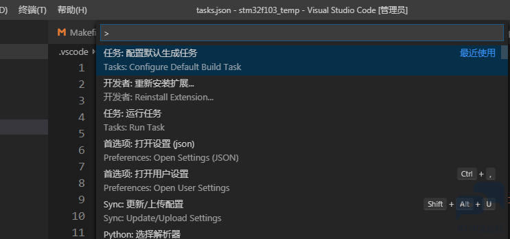

(2)在VSCode界面下,单击“任务”,选择“配置任务”# w& C/ }2 O( I% W# k, v* [8 W7 z
按 F1,选择"配置任务" .vscode目录下就会创建一个tasks.json配置文件.4 r$ e: _& _8 ^2 f9 C
4 {! S, g  Z0 s& H( q% G
微信图片_20221024135454.png / q) e1 b0 |& P6 t) ~- X5 u1 c6 A+ k
3 _, ?& ^- s3 H8 W" c5 l0 w% L
  E8 a# J9 @8 r
打开 tasks.json ,修改内容如下:" b, K$ h; Y: o2 W# D+ L
! |8 u, K( @0 V7 v: z2 X% ?$ c
5 f( S7 m: C* K( n( H
0 e5 I6 s; ]% e" m注意上面是两个任务,一个是openocd.用于连接st-link调试。一个是 build 用于编译。/ ?( c! L5 i7 K3 l( `
它相当于是创建了一个名为build的任务,任务的内容是在shell里面执行 python build.py这个命令。只是不用我们手动输入而已。8 @1 k5 u" O5 R$ S5 ~

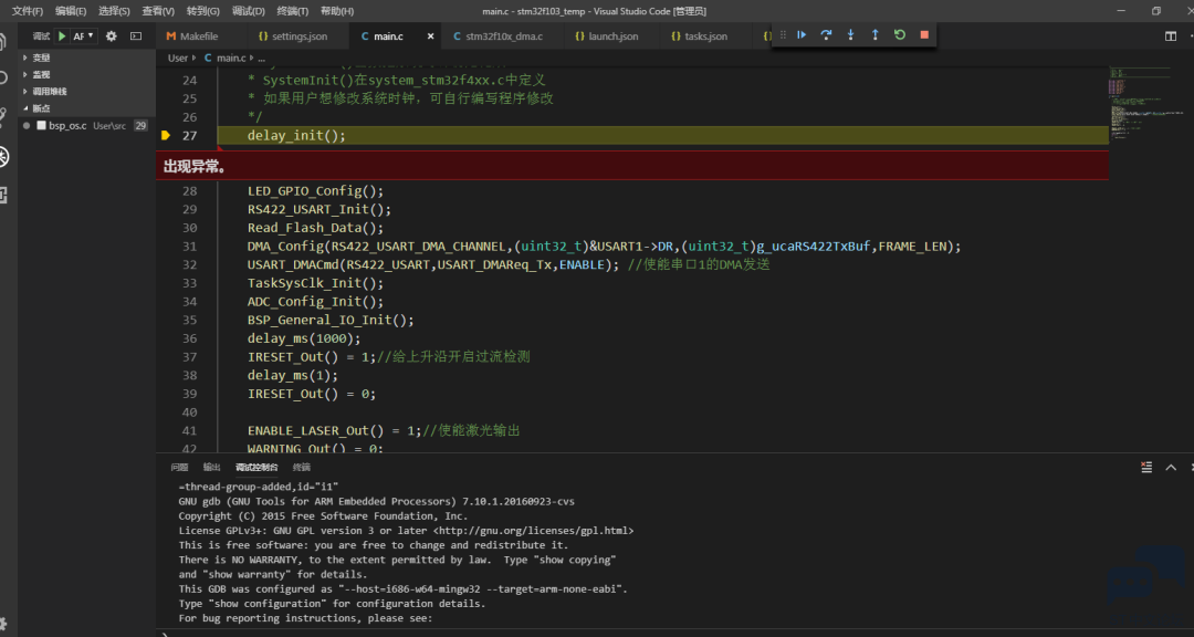

" s$ z# {$ W. i1 N7 g
可以看到,setupCommands里面就是我们之前试用gdb时操作过的流程:连接GDB Server——reset——halt——下载代码。! [+ e3 P/ E+ S" n
' S' ]3 n. O3 f" K9 k& \3 c
而preLaunchTask中是我们之前在tasks.json中配置的build任务。它可以让我们每次调试时都先编译一遍。4 M$ \' j: A7 P0 J1 _+ q# Z
保存后,随便打几个断点,按下F5,就可以快乐调试了。可以看到功能还是很齐全的。( U$ H- V' r- p
: ]4 o/ n( l! E' s/ Y3 Q 微信图片_20221024135502.png

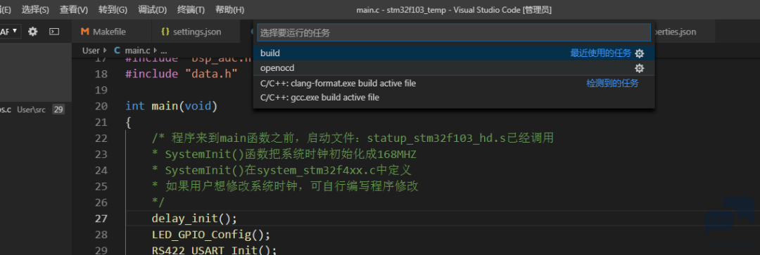

/ v" z" B: O& i3 A8 n' {4 h, m: |# {0 ?【注意】:在进行调试的时候,需要先 按 F1 --> 任务:运行任务里选择 openocd 任务运行。
! Q- }  _' z4 h! g0 w, \* j' b9 e  ?5 n
* p! G+ U! L* S3 }  [: T- Y. s
* @# m: j2 _: L" I0 V( b' I: d' |因为调试,需要连接st-link进行调试,而openocd任务是开启st-link的服务。这样客户端才能连接上。
8 O4 s' v: W9 H- J1 R' h$ t8 b
( s5 c: L; ^1 V) K9 P否则会一直出现 target remote localhost:3333 的错误。
