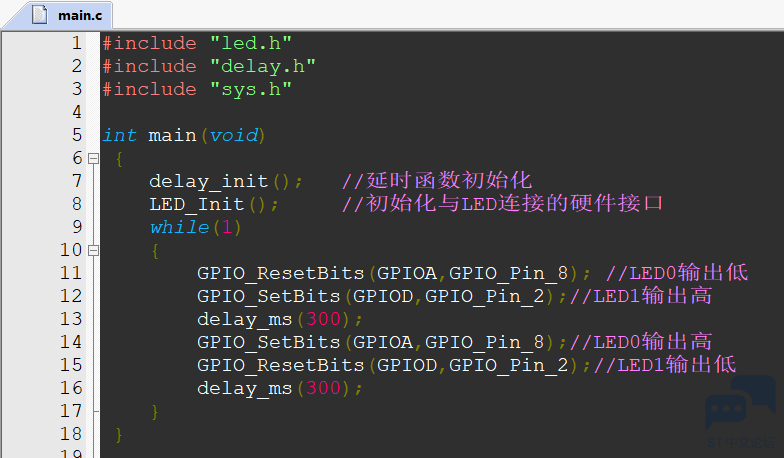

学习系统时钟之前先问大家一个问题?
- B  ]2 W/ Y! p' u& O3 @6 j+ `' Z1 i
; ^7 w8 u" Y7 p4 \4 u. `
" b. @7 B( C6 z& A: }! P
这是一个跑马灯的程序,为什么我们没有在主函数中配置系统时钟,却可以正常的执行流水灯代码呢?
我想大多数人都会说,已经配置了系统时钟,不需要在主函数中调用了。如果你回答不上来或者不清楚系统时钟是怎样配置的就好好看下文了。至此引出系统时钟的概念。

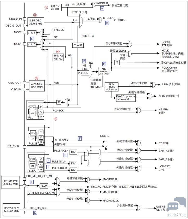

下面我们来看时钟树:
- e! |# H" {: r* |' L
; Z4 d9 H1 M+ M5 n: J+ W0 G4 L/ I

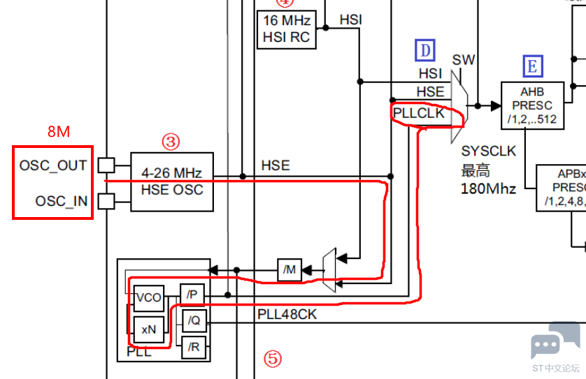

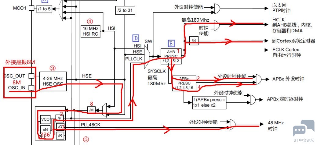

/ I7 ]; {/ N, R* u1 f' |在 STM32F429 中,有 5 个最重要的时钟源,按照上图的顺序为LSI、LSE、 HSE、HSL、PLL。H开头的是高速时钟、L开头的是低速时钟。其中 PLL分为三个时钟源,分别为主 PLL 和 I2S 部分专用 PLLI2S 和 SAI 部分专用 PLLSAI。其中 HSE 和 LSE 是外部时钟源就是从外部通过接晶振的方式获取时钟源(就是需要外界晶振),其他的是内部时钟源(不需要外接晶振)。下面我们看看 STM32F429 的这 5 个时钟源,我们讲解顺序是按图中红圈标示的顺序:
①LSI 是低速内部时钟,RC 振荡器,频率为 32kHz 左右。供独立看门狗和自动唤醒单元使用。②LSE 是低速外部时钟,接频率为 32.768kHz 的石英晶体。这个主要是 RTC 的时钟源。③HSE是高速外部时钟,可接石英/陶瓷谐振器,或者接外部时钟源,频率范围为 4MHz~26MHz。当使用有源晶振时,时钟从 OSC_IN 引脚进入,OSC_OUT 引脚悬空,当选用无源晶振时,时钟从 OSC_IN 和 OSC_OUT进入,并且要配谐振电容。HSE 我们使用 8M的无源晶振。如果我们使用 HSE或者 HSE经过 PLL倍频之后的时钟作为系统时钟 SYSCLK。野火和正点原子的F429开发板接的是 25M 的晶振。安富莱的开发板是8M外接晶振。HSE 也可以直接做为系统时钟或者 PLL 输入。④HSI 是高速内部时钟,RC 振荡器,频率为 16MHz。可以直接作为系统时钟或者用作 PLL输入。⑤PLL 为锁相环倍频输出。STM32F4 有三个 PLL:主 PLL(PLL)由 HSE 或者 HSI 提供时钟信号,并具有两个不同的输出时钟。另外两个 PLL(PLLI2S)和 PLL(PLLSAI)用于生成精确时钟,在 I2S 和 SAI1 上实现高品质音频性能。很少用先不看
这里我们着重看看主 PLL 时钟第一个高速时钟输出 PLLP 的计算方法。是主 PLL 的时钟图。
6 v8 \4 t4 G  s9 \6 \! F
$ G1 x! d" X1 G
微信图片_20221024160806.png 5 u' @4 J" M. C' b7 x
2 C1 h+ ]; W2 o$ W

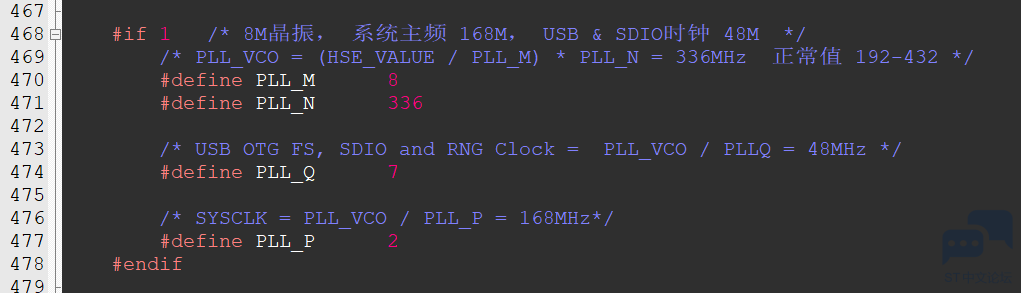

主 PLL 时钟的时钟源要先经过一个分频系数为 M 的分频器,然后经过倍频系数为 N 的倍频器出来之后还需要经过一个分频系数为 P(第一个输出 PLLP)或者 Q(第二个输出 PLLQ)的分频器分频之后,最后才生成最终的主 PLL 时钟。例如我们的外部晶振选择 8MHz。同时我们设置相应的分频器 M=8,倍频器倍频系数 N=336,分频器分频系数 P=2,那么主 PLL 生成的第一个输出高速时钟 PLLP 为:8MHZ/8*336/2=168
0 ~& E+ D# l2 i9 z! ?4 j
PLL=8MHz * N/ (M*P)=8MHz* 336 /(8*2) = 168MHz
  [/ i2 Q/ m' r; A6 r0 n
如果我们选择HSE为PLL时钟源,同时SYSCLK时钟源为PLL,那么SYSCLK时钟为 168MHz。看下面的程序也是这样的,说明计算无误。

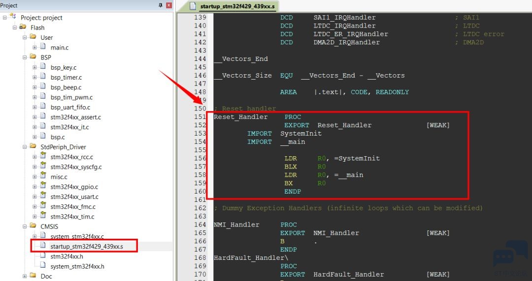

还记得我在前面我提到的问题吗?其实在按下单片机上面的复位按键之后,系统会这些首先执行启动代码的里面的程序。) Q$ E6 [* A$ n  ^: h# w
! w3 S7 V& L, B0 G- \
微信图片_20221024160752.jpg 2 e" y9 d4 l/ h7 o0 p! [" O

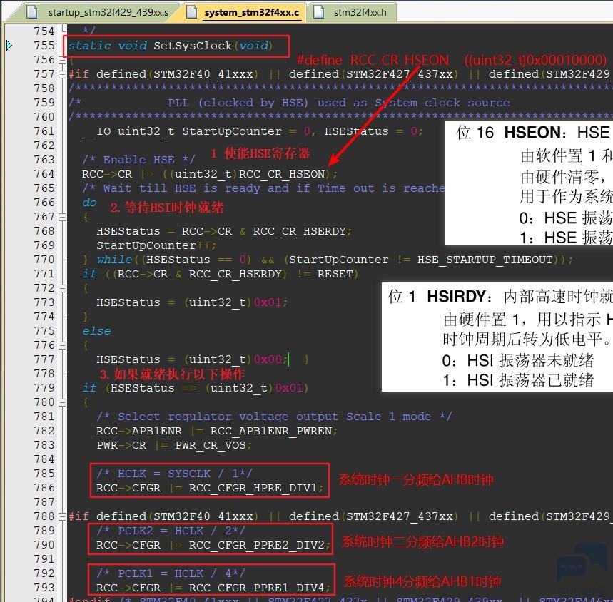

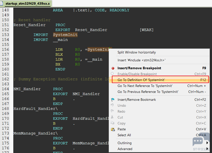

7 L" D7 q4 f/ f* [我们打开startup_stm32f429_439xx.s文件。当然我这里以F4为例,其他的也都是一样的。会看到在系统复位时候在执行main函数之前先执行了SystemInit函数。那我们现在看看SystemInit函数中都有啥。鼠标放在SystemInit函数上面右键选择Go To Defintion of SystemInit
" S5 X/ R& b! l. }1 U- Q- k
) m  o# w( v& r5 G( \

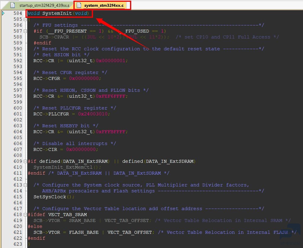

6 }; R) e' a% @3 q( k3 V就会跳转到system_stm32f4xx.c文件中的SystemInit函数上来了。
下面来一行一行分析:

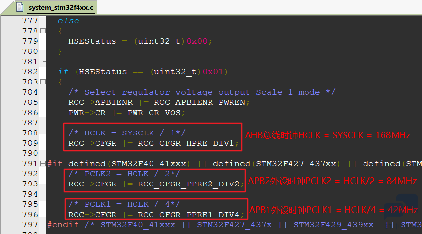

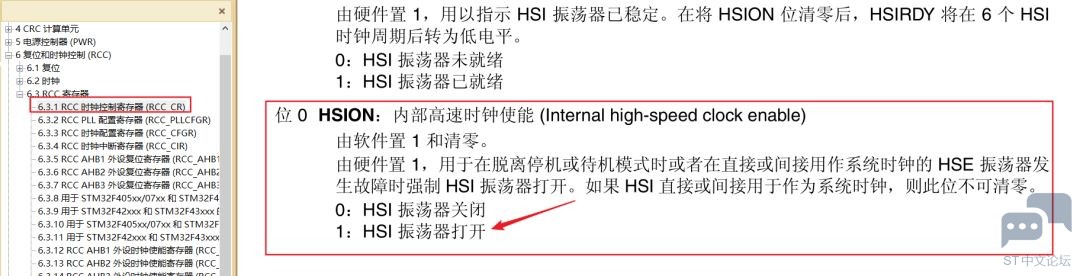

第592行:配置RCC寄存器的时钟控制RCC_CR寄存器第0位为1。打开HSI振荡器。
RCC->CR |= (uint32_t)0x00000001;

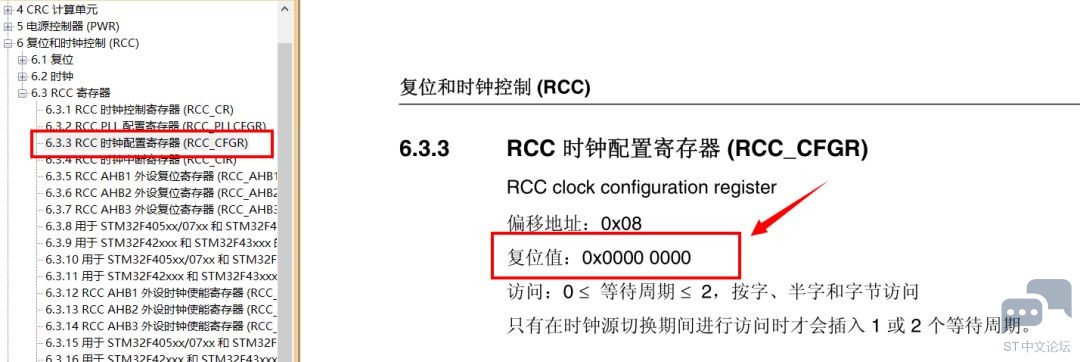

4 m* N/ [2 D; h! v  x2 {7 Z第595行:复位RCC寄存器的时钟配置CFGR寄存器,全为0。RCC->CFGR = 0x00000000;% x* f  `( `1 v( r

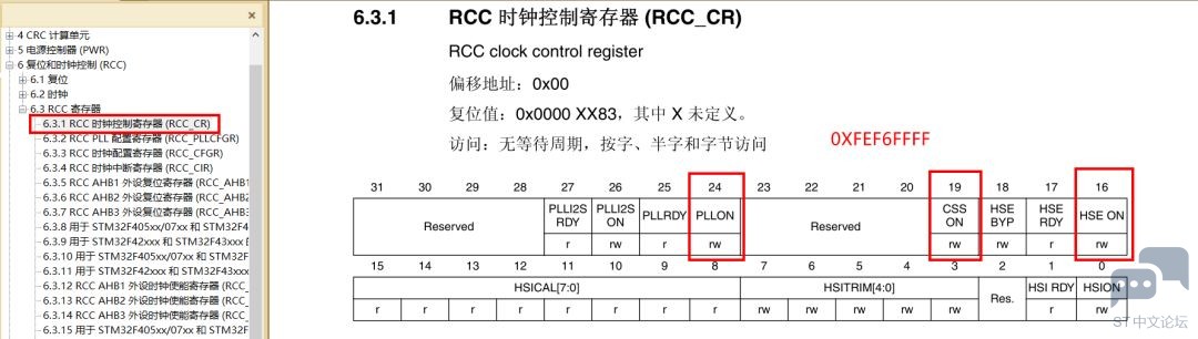

第598行:复位RCC寄存器的时钟控制CR寄存器的HSEON、CSSON、PLLON为0。RCC->CR &= (uint32_t)0xFEF6FFFF;

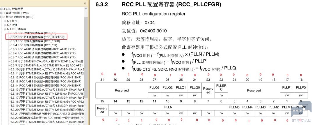

8 Z0 p# u; l* J2 o, `( R8 x4 s第601行:复位RCC寄存器的配置PLLCFGR寄存器。具体的操作可以看下面对应的寄存器位值。RCC->PLLCFGR = 0x24003010;* Z& @! ^# ]+ i! M' h9 w) B3 E
$ B' U/ ^4 ?) N2 c  p
; Q& ~# ^, D" l9 z
$ E( _( M1 Q8 J4 e: `0 {& _/ p第604行:复位RCC寄存器的CR寄存器。RCC->CR &=(uint32_t)0xFFFBFFFF;第604行:失能RCC寄存器的CIR寄存器,关闭所有中断。RCC->CIR = 0x00000000;这两行就不一一列举了。
% G! s" h% k2 T0 L% }7 ~第615行:SetSysClock();这个函数主要是配置AHB、AHB1、AHB2的时钟频率。鼠标放在SetSysClock上面右键选择Go To Defintion of SetSysClock。
6 r' `; b/ s1 u+ G* x
8 k! G$ X3 `9 F) L5 T 微信图片_20221024160730.jpg ( t3 M8 a8 v; s7 W
+ z* s) b8 h3 g6 _! T6 m到这里系统时钟就全部配置完成了。在这两个函数中有很多的宏定义,在看代码的时候一定要注意是操作了哪一位,在对应为去找STM32fx的中文参考手册就容易理解多了。

要会看宏定义:
! `6 b  C* w' b# z( m#  define  RCC_CR_HSEON  ((uint32_t)0x00010000) 0x0001 0000
( s& n# W* w, `7 r- C就是把RCC寄存器的CR寄存器的HSEON置位1。根据 0x0001 0000可以知道HSEON处于CR寄存器的第16位,这一点很重要。
