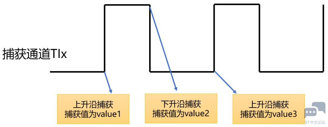

1.测量频率
( K& y2 y4 ^! d% G( p  当捕获通道 TIx(如TIM2_CH1)上出现上升沿时,发生第一次捕获,计数器 CNT 的值会被锁存到捕获寄存器 CCR 中,而且还会进入捕获中断,在中断服务程序中记录一次捕获(可以用一个标志变量来记录),并把捕获寄存器中的值读取到 value1中。当出现第二次上升沿时,发生第二次捕获,计数器CNT 的值会再次被锁存到捕获寄存器CCR中,并再次进入捕获中断,在捕获中断中,把捕获寄存器的值读取到value3中,并清除捕获记录标志。利用value3和value1的差值我们就可以算出信号的周期(频率)。! W' h; n: I4 R
$ J: c  q, p# ?
2.测量脉宽
  B* q( T5 v' m  当捕获通道 TIx(如TIM2_CH1)上出现上升沿时,发生第一次捕获,计数器CNT的值会被锁存到捕获寄存器 CCR 中,而且还会进入捕获中断,在中断服务程序中记录一次捕获(可以用一个标志变量来记录),并把捕获寄存器中的值读取到value1中。然后把捕获边沿改变为下降沿捕获,目的是捕获后面的下降沿。当下降沿到来的时候,发生第二次捕获,计数器 CNT的值会再次被锁存到捕获寄存器CCR中,并再次进入捕获中断,在捕获中断中,把捕获寄存器的值读取到 value3中,并清除捕获记录标志。然后把捕获边沿设置为上升沿捕获。

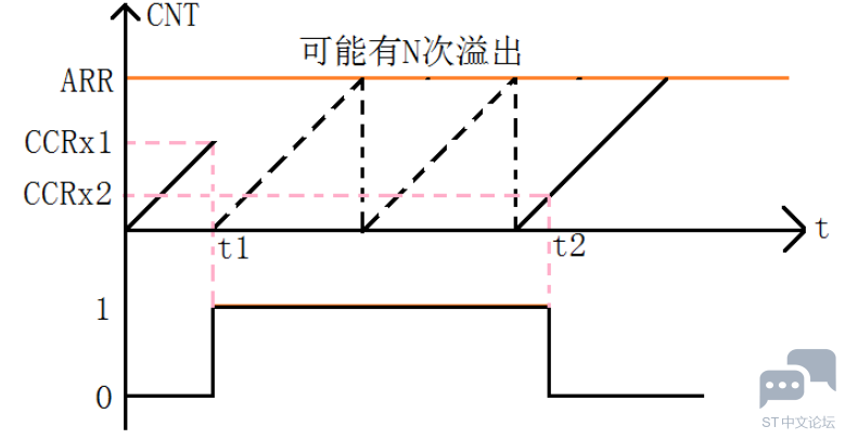

4 Y/ B5 r0 d5 _/ c: Y5 \  在测量脉宽过程中需要来回的切换捕获边沿的极性,如果测量的脉宽时间比较长,定时器就会发生溢出,溢出的时候会产生更新中断,我们可以在中断里面对溢出进行记录处理。

  本章我们用到 TIM2_CH1 来捕获高电平脉宽,也就是要先设置输入捕获为上升沿检测,记录发生上升沿的时候 TIM2_CNT 的值。然后配置捕获信号为下降沿捕获,当下降沿到来时,发生捕获,并记录此时的 TIM2_CNT 值。这样前后两次 TIM2_CNT 之差,就是高电平的脉宽,同时 TIM2 的计数频率我们是知道的,从而可以计算出高电平脉宽的准确时间。需要用到的寄存器有:TIM2_ARR TIM2_PSC TIM2_CCMR1 TIM2_CCER TIM2_DIER TIM2_CR1 TIM2_CCR1。

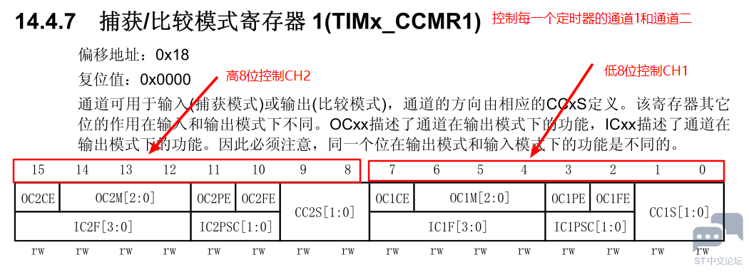

  该寄存器一般有2个:TIMx _CCMR1和TIMx _CCMR2。TIMx_CCMR1 控制CH1(通道1)和CH2(通道2),而TIMx_CCMR2 控制CH3(通道3)和 CH4(通道4)。
" S0 X) C( d1 J5 [- M9 A* z* Z5 t# L) l
微信图片_20221024175708.png - j1 w& k  L2 h+ f
  }8 u  ]' x2 Y7 i# O, d5 `% N8 h5 t
, m: Z& J1 `! ?/ J/ q! \" F* i1、CC1S[1:0],这两个位用于 配置CCR1 的通道方向,这里我们设置 IC1S[1:0]=01,也就是配置为输入。
1 k8 T3 S( Q  m& P; d0 b$ Z2、IC1PSC[1:0],设置输入捕获1预分频器。我们是1次边沿就触发1次捕获,所以选择00就是了。6 H1 o3 W! B& L  M$ S. j' b* L3 v
3、IC1F[3:0],这个位用于 配置输入采样频率和数字滤波器长度,这里我们不做滤波处理,所以设置 IC1F[3:0]=0000,只要采集到上升沿,就触发捕获。: ]! ~0 R8 ]2 ^, ^8 D0 f7 h3 P

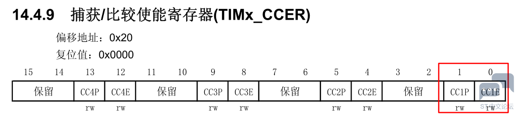

  捕获使能寄存器,顾名思义就是使能输入捕获的寄存器了。这个寄存器在输入捕获这里只用到了CC1P和CCE1这两个位。要使能输入捕获,必须设置 CC1E=1,而 CC1P 则根据自己的需要来配置。. ?9 h. V2 G% F( j2 o5 b( o

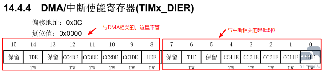

3.中断使能寄存器  我们需要用到中断来处理捕获数据,所以必须开启通道 1 的捕获比较中断,即 CC1IE 设置为 1,其他的位不用管。

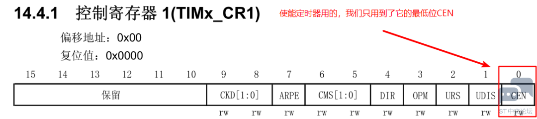

$ h; Q2 _7 G1 |* U. o! U  控制寄存器TIMx_CR1,我们只用到了它的最低位,也就是用来使能定时器的。. C& Y: C& N( Q+ j

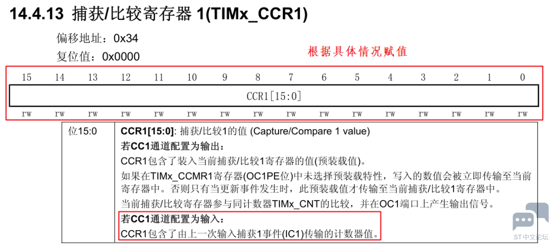

5.捕获寄存器1& R, s; C3 L4 C) g3 y& Q6 @! z" `/ L
  捕获/比较寄存器 1:TIMx_CCR1,该寄存器用来存储捕获发生时TIMx_CNT的值,我们从TIMx_CCR1就可以读出通道1捕获发生时刻的 TIMx_CNT 值,通过两次捕获(一次上升沿捕获,一次下降沿捕获)的差值,就可以计算出高电平脉冲的宽度。5 U9 c1 F9 T; z* p4 p- g

1 l+ M- }) `9 d" N  为啥要使能捕获和更新中断?/ m- ?# `9 ^: `
  因为防止定时器溢出啊!!
' ~! L/ _/ p9 o- i5 C/ {  为啥会溢出啊?+ M( C$ ~8 p% w3 D2 d
  因为我们要捕获的是高电平信号的脉宽,所以第一次捕获是上升沿,第二次捕获时下降沿,必须在捕获上升沿之后设置捕获边沿为下降沿,同时如果脉宽比较长,那么定时器就会溢出,对溢出必须做处理,否则结果就不准了。这两件事,我们都在中断里面做,所以必须开启捕获中断和更新中断。" X* p. p3 x) U2 E4 t

下面解释一下中断服务函数的过程:
" ~" y; @1 }" _9 h/ ~* ~$ U
- h! a; X0 t; f# [# t
微信图片_20221024175746.png - C, F1 s2 w0 M7 E% t- R/ J
, r+ Z1 C& T! w3 I) i9 e
5 D  J$ C/ b3 {" n3 A2 i      首先设置两个变量Capture_State和Capture_Value。
1 _) }  @% }3 V- k2 @( H5 c  其中 Capture_State,是用来记录捕获状态,该变量类似一个寄存器(其实就是个变量,只是我们把它当成一个寄存器那样来使用)。8 L% N, z- o: C6 s
  另外一个变量 Capture_Value,则用来记录捕获到下降沿的时候,TIM2_CNT的值。现在我们来介绍一下,捕获高电平脉宽的思路:首先,设置 TIM2_CH1 捕获上升沿(这在TIM2的初始化函数执行的时候就设置好了),然后等待上升沿中捕获断到来,当捕获到上升沿中断,此时如果 Capture_State的第 6 位为 0,则表示还没有捕获到新的上升沿,就先把 Capture_State、Capture_Value和TIM2->CNT等清零,然后再设置 Capture_State的第 6 位为 1,标记捕获到高电平,最后设置为下降沿捕获,等待下降沿到来。如果等待下降沿到来期间,定时器发生了溢出,就在Capture_State里面对溢出次数进行计数,当最大溢出次数来到的时候,就强制标记 捕获完成 (虽然此时还没有捕获到下降沿 )。当下降沿到来的时候,先设置Capture_State的第 7 位为 1,标记成功捕获一次高电平,然后读取此时的定时器的捕获值到Capture_Value里面,最后设置为上升沿捕获,回到初始状态。  _1 U9 i& }* P7 `9 }
  这样,我们就完成一次高电平捕获了,只要 Capture_State的第 7 位一直为 1,那么就不会进行第二次捕获,我们在main函数处理完捕获数据后,将Capture_State置零,就可以开启第二次捕获。' E: \; t) k- _1 ^. l
