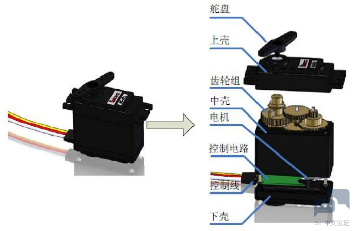

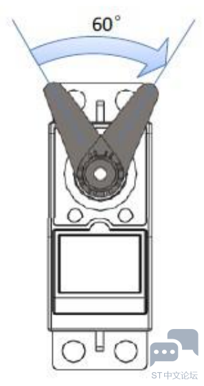

; [% w7 Q0 M7 s; f舵机的主体结构如图所示,主要有几个部分:外壳、减速齿轮组、电机、电位器、控制电路。简单的工作原理是控制电路接收信号源的控制信号,并驱动电机转动;齿轮组将电机的速度成大倍数缩小,并将电机的输出扭矩放大响应倍数,然后输出;电位器和齿轮组的末级一起转动,测量舵机轴转动角度;电路板检测并根据电位器判断舵机转动角度,然后控制舵机转动到目标角度或保持在目标角度。舵机的外壳一般是塑料的,特殊的舵机可能会有金属铝合金外壳。金属外壳能够提供更好的散热,可以让舵机里面的电机运行在更高功率下,以提供更高的扭矩输出。金属外壳也可以提供更牢固的固定位置。舵机的齿轮箱有塑料齿轮、混合齿轮、金属齿轮的差别。塑料齿轮成本低,噪音小,但强度较低;金属齿轮强度高,但成本高,在装配精度一般的情况下会有很大的噪音。小扭矩舵机、微舵、扭矩大但功率密度小的舵机一般都用塑料齿轮,如Futaba3003,辉盛的9g微舵。金属齿轮一般用于功率密度较高的舵机上,比如辉盛的MG995舵机,在和3003一样体积的情况下却能提供13KG的扭矩。Hitec甚至用钛合金作为齿轮材料,其高强度能保证3003大小的舵机能提供20几公斤的扭矩。混合齿轮在金属齿轮和塑料齿轮间做了折中,在电机输出减速箱扭矩不大的部位,用塑料齿轮。

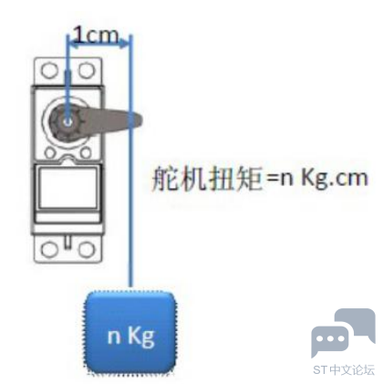

舵机扭矩的单位是KG·CM,这是一个扭矩单位。可以理解为在舵盘上距舵机轴中心水平距离1CM处,舵机能够带动的物体重量。

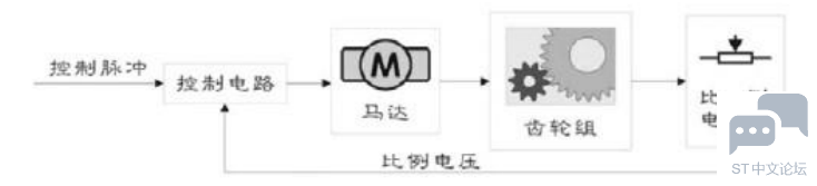

舵机是一个微型的伺服控制系统,具体的控制原理可以用下图表示:
! N* x* c( p/ o/ L! r7 w

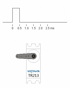

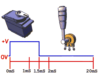

6 W. N, n8 {+ S  w! e4 E工作原理是控制电路接收信号源的控制脉冲,并驱动电机转动;齿轮组将电机的速度成大倍数缩小,并将电机的输出扭矩放大响应倍数,然后输出;电位器和齿轮组的末级一起转动,测量舵机轴转动角度;电路板检测并根据电位器判断舵机转动角度,然后控制舵机转动到目标角度或保持在目标角度。模拟舵机需要一个外部控制器(遥控器的接收机或者单片机)产生脉宽调制信号来告诉舵机转动角度,脉冲宽度是舵机控制器所需的编码信息。舵机的控制脉冲周期20ms,脉宽从0.5ms-2.5ms,分别对应-90度到+90度的位置(对于180°舵机)。  
舵机的控制一般需要一个20ms的时基脉冲,该脉冲的高电平部分一般为0.5ms~2.5ms范围内的角度控制脉冲部分。以180度角度舵机为例,那么对应的控制关系是这样的:
0.5ms--------------0度;
7 O, Q1 G  i8 F1.0ms------------45度;  T! v) j  N2 }
1.5ms------------90度;4 {, s% G3 o; _' f
2.0ms-----------135度;
  o  A7 a$ W1 n  s% \$ O, O2.5ms-----------180度;
3 B5 b5 q) I4 ]& f4 y如下图所示:
5 ^  F6 y8 d" Y; |
4 D# J% d9 w9 N
6 I/ Y# P: o8 P; y
/ E0 ?, p# y; L9 Z
3 x: J; {" ~- H5 ~' Q% A( X# s/ p
