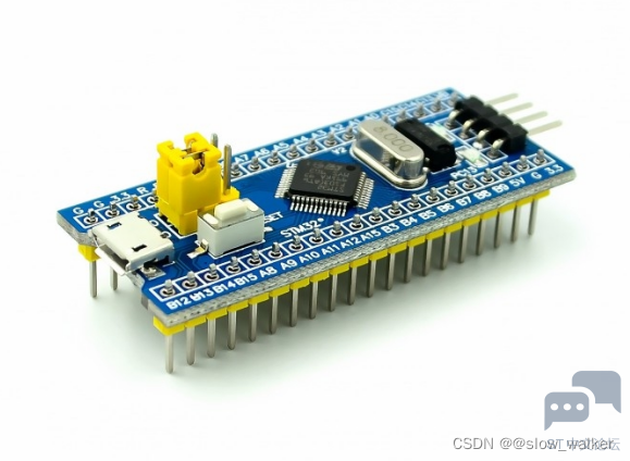

基于stm32c8t6的智能加湿系统
STMCU小助手 发布时间:2022-10-27 17:35

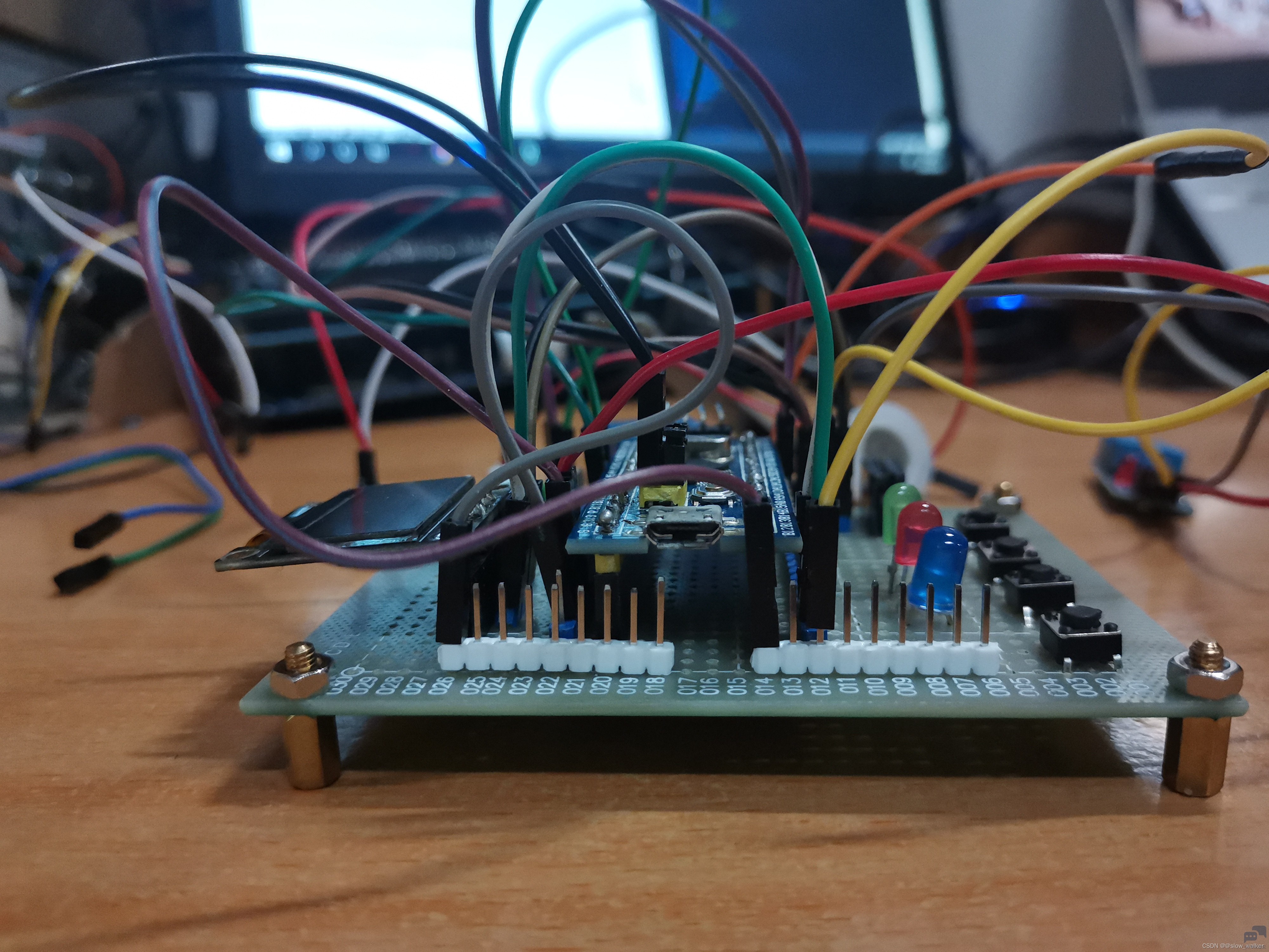

一、硬件部分* I  |: k. k9 O3 l! z* C
6 B/ s6 V2 _  t# l7 m0 x
~US{9PQYR6H2}($P]4B@15N.png 6 {! l4 X0 T. f4 t: T% L3 t

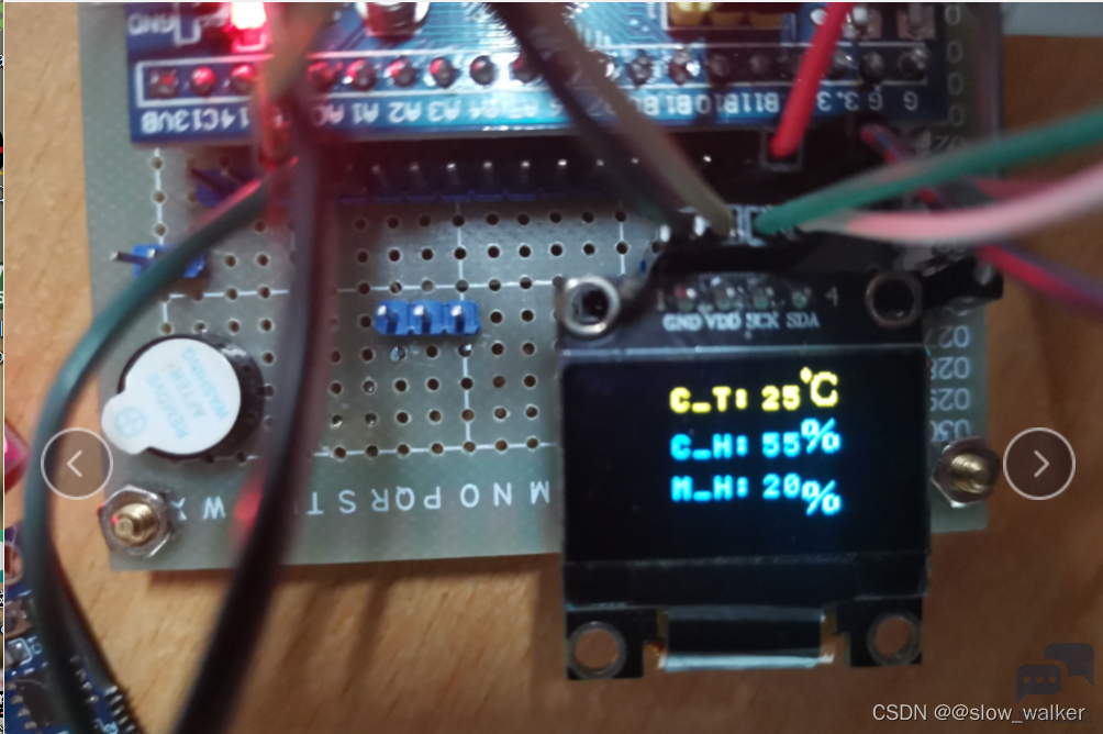

3 D3 I. S! [; D' ]6 s图1 c8t6& W' y5 \! B! K6 Z' o* |4 t
  u  n8 @: P) \* V 56ef8cda98304a4bb6a6925e6032a8c1.png

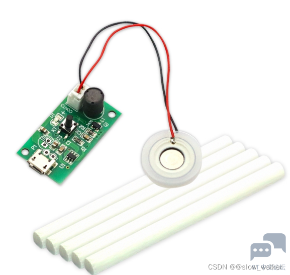

. C7 ^' j) I0 D. O图2 加湿器- b' Q6 ]5 ^' r0 A7 @

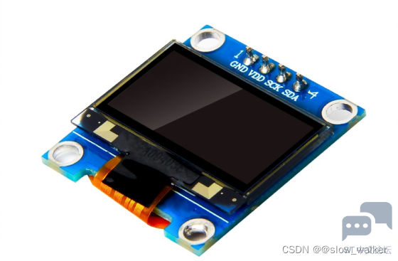

图3 oled& ~7 k5 w/ H' V% |
" X1 `, N/ Q" @# ?* y5 c

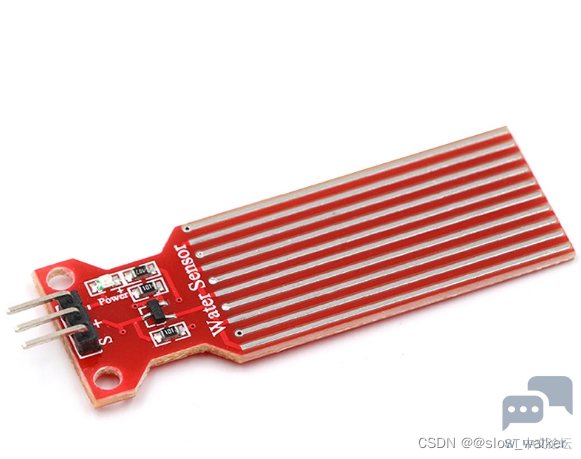

图4 水位传感器. ~( h  I  O- r
& Q$ S+ t, t+ E2 l0 r/ J  {+ s aa29624f18914e76a87d1fb3538f4894.png + T8 o% p, G1 J9 S: a7 Q% a4 v  o" ^

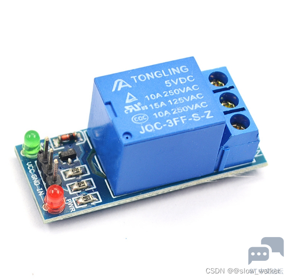

图5 继电器6 y" t. a3 o/ m' w" [- d% j8 u
/ Q2 o/ ~/ y" z6 ^$ z( q8 V9 z

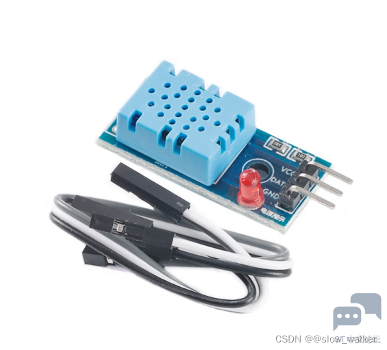

图6 dht11# N" x$ E9 W$ H) M3 x( [* }* Y+ h

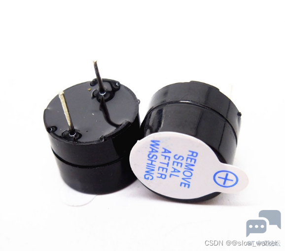

8 A# L: p' a  X图7 蜂鸣器
2 L% Q6 P; S% F) R6 E: d% b
( u% M3 A% B  c" C. A' U cf155d6867f9477a960b07bceb677713.png # \5 J; u! g- \7 y2 s9 Q

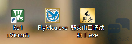

: L: @9 h+ @' k% c1开发环境 烧入 调试工具
8 M! ~0 T5 t, s' j5 J6 I2 W- m! }, e7 k8 T! h- N
0 d) q& m: F( q% r( `: A

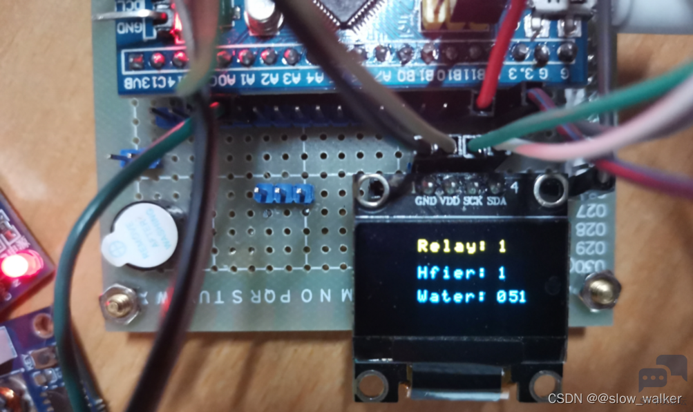

  92. //界面三 水位、继电器、加湿器状态显示
    * V# H; u, d8 T' E1 U+ U
  93. void Interface3(void)
    8 {2 U& `7 \* q6 a) _
  94. {& c! x2 l3 @$ k$ }7 u
  95.         //以字符串的形式显示2 R2 x6 a7 T0 @
  96.         OLED_ShowString(35,1,(unsigned char *)"Relay:",6); //Realy 状态 0-》开 on 1 -》关 off
    , h8 k% a" s) V0 M
  97.         OLED_ShowNum(88,1,Relay,1,3); //状态值
    # Y) v5 T1 b- L3 ~5 b
  98.
    * [% B9 h5 B1 m
  99.         OLED_ShowString(35,3,(unsigned char *)"Hfier:",6); // 加湿器状态 0->开On  1-》关 0ff- G4 g( P/ o1 g' w! r' u/ r* ~6 [3 g
  100.         OLED_ShowNum(88,3,hfier,1,3);//状态值" X' p, b. Z: ?3 I& |. X
  101.         OLED_ShowString(35,5,(unsigned char *)"Water:",6); // 水位高度
    + T" }2 D" L: b  z$ ^
  102.         OLED_ShowNum(88,5,water/100,1,3); //状态值
    : z6 g' `% Z7 a
  103.         OLED_ShowNum(96,5,water/10%10,1,3);
    $ L( q$ g5 a. `; v0 G# g
  104.         OLED_ShowNum(102,5,water%10,1,3);) B# D7 r1 A/ [1 Z

三、效果图
! O* {( n4 J5 e  b: z. f
+ H; L$ s8 S3 v' A8 o
接线有点乱 整体效果还是有的
2 e& D6 L+ }3 e  z) Y4 |! B! j9 Z; z4 u
ab2cb9f738524a8abf543e0b03d9f0af.jpg - w% l/ q5 `3 G6 z0 z! X, L
+ U2 y7 ^2 }. K+ g5 |# C, Q5 D
81f2cff405e640fb8ca470f8df58cfe7.png % C* B, E1 a, X3 t* m
e6216eb71d264581826485a2adfd5e69.png $ q& i0 N* [$ F: z1 l
