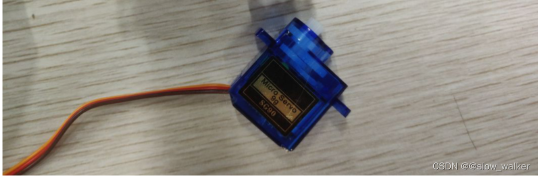

& O" L  j" S7 y2 e+ U对于舵机的简单使用大家都不陌生,在实验中使用的SG90舵机最大转动角度为180度,而对舵机控制的原理是我们每一个使用者都应该了解的,具体的可以从下面这张角度和占空比的关系看看出来。(本次实验基于前一篇多路串口使用改写)通过串口中断接收数据来控制不同的舵机转动,对串口使用不太会的小伙伴前看前面一篇文章$ X! V; Q7 U& P

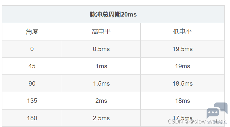

舵机转动原理:
0 ^' B0 @; L7 R舵机的控制一般需要一个20ms的时基脉冲,该脉冲的高电平部分一般为0.5ms~2.5ms范围内的角度控制脉冲部分。以180度角度舵机为例,那么对应的控制关系是这样的:
( e, X* P# c+ p, k3 K7 I: M/ |- v; G, L" W( C6 ~# d
! ]6 j8 K" v: q
8 p' @( G/ D) K$ n- n7 [ 可以发现一个规律:角度每次增加45度,高电平时间相应增加0.5ms
% r3 Z. u3 ]" \6 b( T9 y; H  e) k% f7 ^  Z& n( J# R9 u
总周期 - 高电平脉冲 = 低电平脉冲
: r& H9 m$ W5 W
. [1 w% d! j8 p- T( e7 J/ r8 h6 v9 o 舵机角度的转动就是通过高、低脉冲的变化实现的" I- @( _* e6 [: t

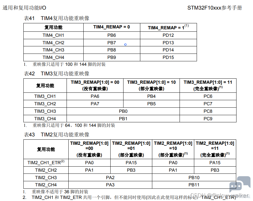

了解完舵机的基本原理后,下面我们就进行pwm的配置。在stm32c8t6最小系统中使用pwm的时候我们需要进行定时器相应的重映射,每个定时器有四路PWM输出,大家可以根据自己情况配置不同的定时器进行多路PWM的输出,下面是重映射对应关系。
' \4 F3 I7 ~+ D% Z$ |6 |- L$ c8 r( B5 [, q6 N
cb61ebd121f84aeaa8f50968fbfbc461.png + ]  `0 U: q" J  [; e+ O  ~
bae4b8ca69034d0bb6e5648fa244034e.png 0 j5 ]$ g8 N  B1 M8 c  d2 T
2 o' O9 z; p* q+ Z6 u' S本次实验中使用的是定时器3的4个通道
: y) T4 }4 ^# D0 N# m, s" ZTIM3_CH1---------------------->PB4
  z8 G/ A4 _. ~. uTIM3_CH2---------------------->PB3
- I" z& ^" G$ P6 lTIM3_CH3---------------------->PB0( R3 |) ]) y8 f( M7 v4 I, Z0 A+ p
TIM3_CH4---------------------->PB1$ x2 d8 g% p6 l
* e7 S1 q# q; l9 }' k
自己在实验的时候搞了很久,配置没问题一开始就是不能控制多路Pwm,在配置的四路中有时候只有两路,甚至一路可以,然后就改成其他定时器重新进行映射,结果还是一样不能同时控制,折腾了很久时间,后面突然又可以了,就挺离谱的,代码一模一样的有时候一下就成功,有时候要好久才成功。/ k( a( R* }3 w

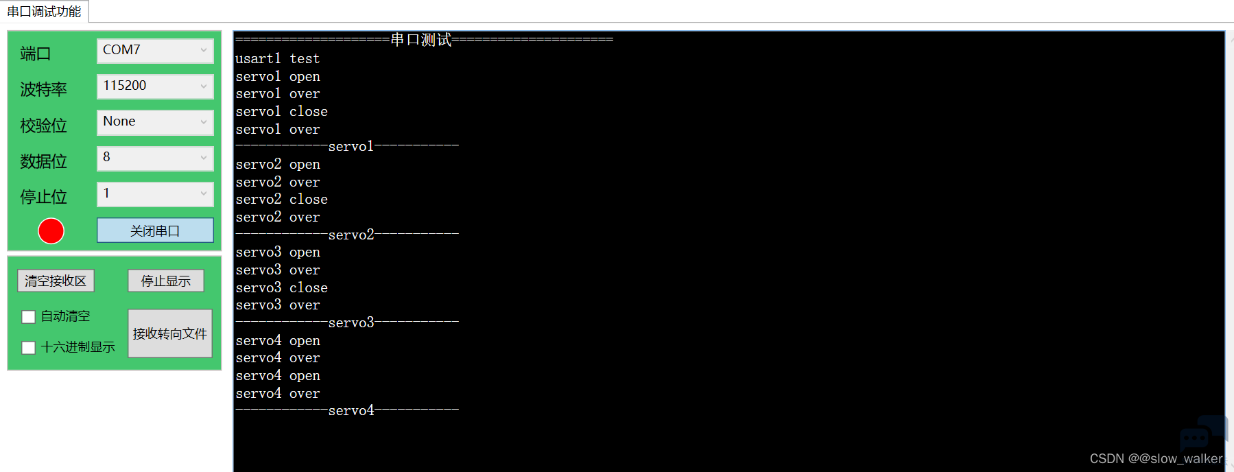

' B0 e% N3 x5 }1 {+ x实验结果
. x, ?1 s- t$ Z4 G# L8 `# h0 i" l
8 Y, D% T* `& a, {; M0 Q' l+ h$ D8 T" b" x: g5 g, s5 l
注意点, c2 L! G. o7 v: l
9 {: w3 C( J- \. R! V+ c
上述串口中断接收时我最开始在每接收完数据了进行短暂延时在打印相关信息,不过在实验的现象是,只能接收一次就卡在了延时的上面,最后就把延时去掉了,大家可以看看,自己哪里有没有这种现象,有错还望大佬指正。
