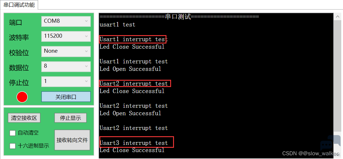

不同串口连接不同外设根据不同控制指令来执行相应的功能(wifi、语音等)如何同时进行不同串口之间的配置原理和配置单个串口相同,下面就以三个串口中断分别来进行LED的控制,后面根据自己的需求将串口接在不同的外设上面就好了。% R2 s9 `' b3 C( J6 x

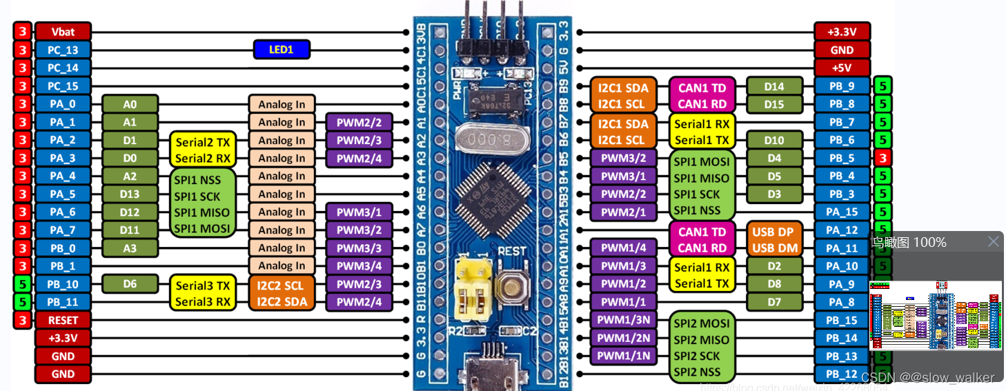

+ H# U) t2 p8 i& T- Ystm32c8t6上面可以使用很多串口,通常没有经过重映射的引脚有三组串口8 P7 z& A$ ], N
USART1 ------> TX(PA9) RX(PA10)7 Z  f8 c' L+ M2 r. h
USART2 ------> TX(A2)  RX(A3)
# G8 }0 V* N$ x: d" L9 _USART3 ------> TX(PB10) RX(PB11)- b2 Y# \* q3 R0 L( H; O+ P3 I
5 c& f0 H! n- c. `* I2 [: |7 l& ?下面所配置的串口就是这三组串口

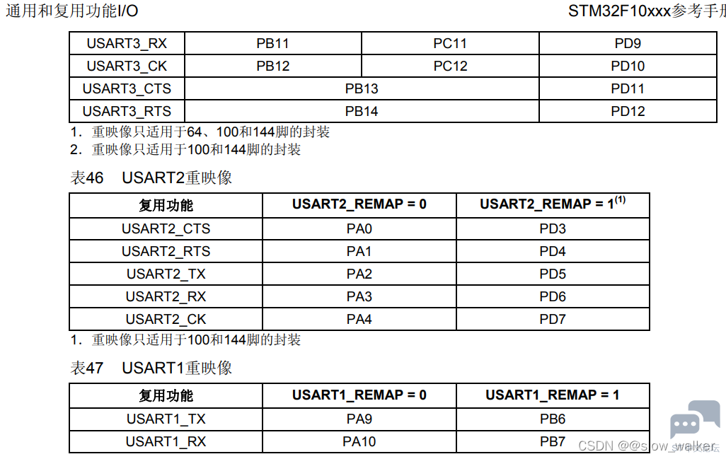

下面是进行端口映射可以配置的串口引脚,可以根据自己的需求查看相关数据手册进行配置,和基本的配置大致相同,多了端口映射

实验结果( ^% R. b: N5 ~: U9 q
. V3 W: L$ ?% Y 40ed4417767c4f09abbd2e4f4e7afe6a.png 6 O# V3 M) D+ ]( z& r: c% Z5 j) D
