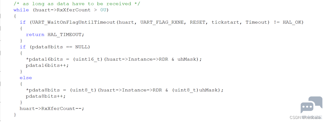

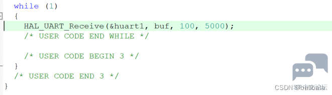

. y! H% P( ^% T) f4 B        在项目中我想通过阻塞的方式接收一段来自串口的数据,于是使用了HAL_UART_Receive函数,但跑起来发现一直超时接收不到。网上使劲搜但没搜到啥有用的结果,那只能自己捣鼓了。一开始怀疑是硬件的问题,于是用示波器直接连到对应的rx脚上,发现数据正常;于是我又尝试使用中断接收的方式,发现也能接收。那么,基本可以确定是HAL_UART_Receive这个函数本身有问题了。& p( d- S; b3 s. d3 S0 H9 L/ {

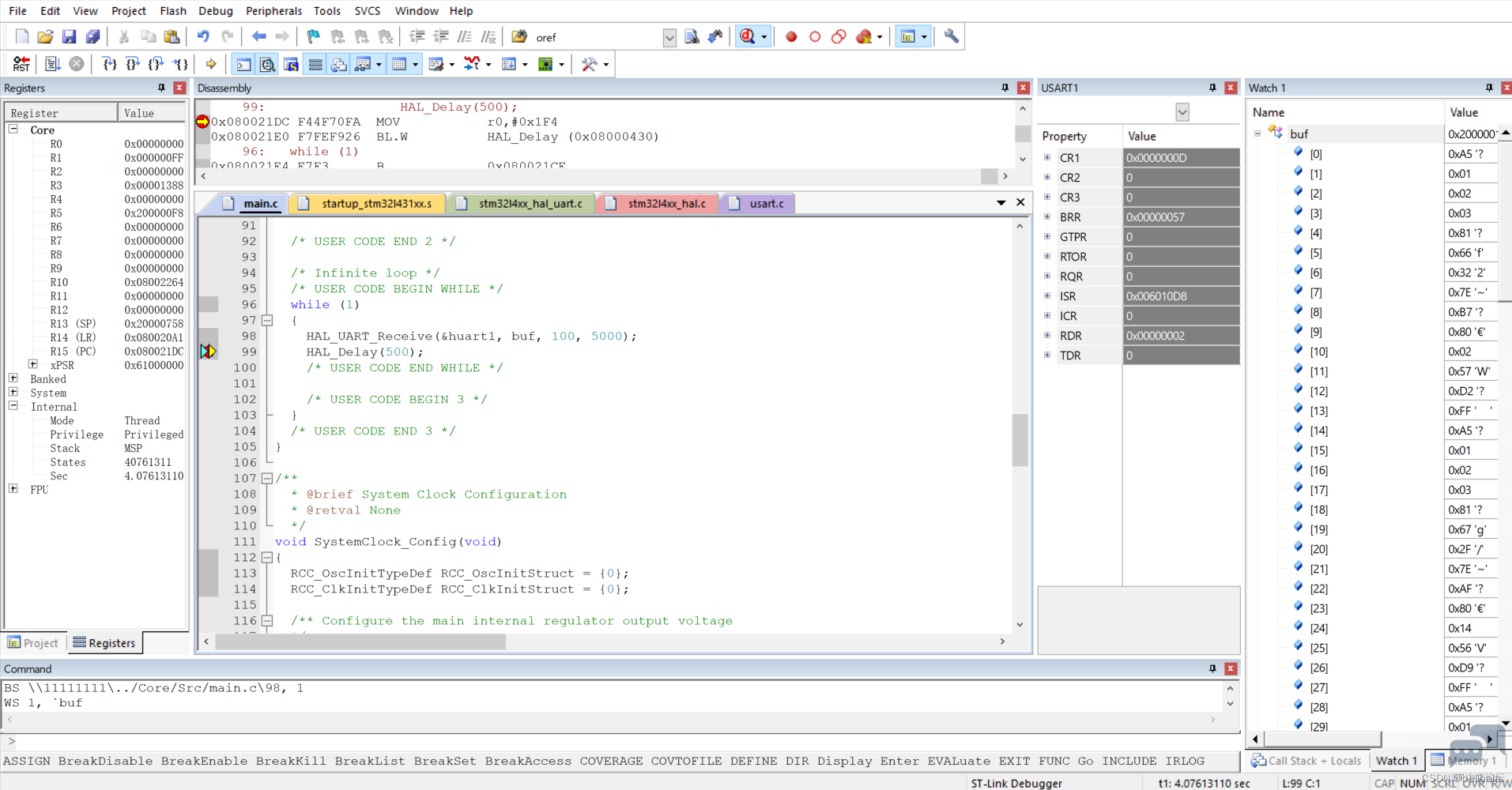

& @, \8 L( Q( f7 s( N$ A' i        进入debug,并打开使用的USART的寄存器监视(我使用的USART1),发现RXEN一直都是0,ORE一直都是1(这两个都是ISR寄存器中的标志),也就是说,这个函数中没有清除ORE标志的动作,导致串口在收到第一个数据后,再没机会去接收第二个数据;这时候再看HAL_UART_Receive,不论在接受前,还是在接收循环体内,都没看到OREF的清除代码

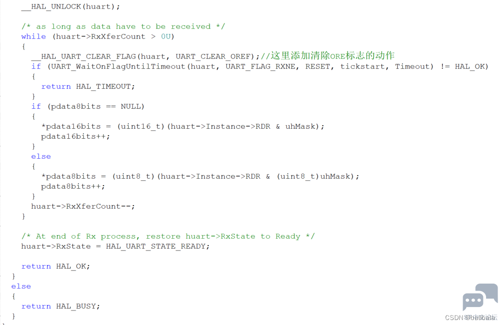

+ O# |- `. K8 ?# j' C+ L        把USART的ISR(链接文章中为SR)寄存器看一下,再通过上面的解释,问题就可以解决了,只要在HAL_UART_Receive的循环体内添这么一句话

         现在终于可以正常阻塞接收了!: `1 m0 F& i1 w) R& [' T- L

        最后,本着不动库函数的原则(防止cube重新生成后忘了修改),建议在某个地方重写这个函数并引用
