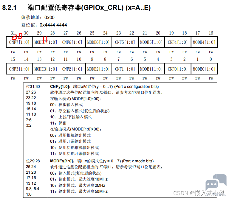

+ q2 ^/ I$ g: Y方式一:直接写寄存器来配置的话,那么,看上手册,给“配置寄存器”对应的位写0或者1就可以达到目的。
/ z' p1 a7 k& P2 ?  ?) r) {. c
4 I4 k8 f: \) l8 u" x) F, ~ 63ecd371bb9040e69fedaa3e24e51612.png + u$ _, b! d6 [2 m  \% w
1757ce94abca47e1883cb072e9a71b7a.png 2 V, T0 R2 K4 l1 o& K, E0 ?$ [

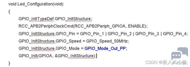

方式二:调用库函数进行配置,对结构体了解
8 t, o: _; h+ f: F3 S  I/ E( h
' r. s7 Q; d; E' X& m ef1888ec753746c596562d10fbb7bc11.png   Z% m: [, c9 u, f
5 @8 v  g/ _: R& Y! y& M  o2 h

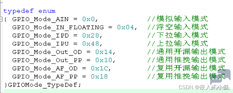

         选择好GPIO_Mode之后,就要使用GPIO_Init()函数来配置,你可以打开这个配置函数,实际上也是在对“配置寄存器”进行写操作。8 l2 V7 V3 e- I
: h: o/ U, C% b 34cefd9dbf3b403faf4a80c376877d6f.png / ^; c; K* S6 a7 t% {* }

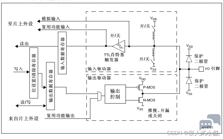

某个引脚功能配置方式:
! W3 ?& v+ v# ]1 _# {1、作为普通GPIO输入0 W6 p3 `5 f. F3 o1 o
        根据需要配置该引脚为浮空输入、带弱上拉输入或带弱下拉输入,同时不要使能该引脚对应的所有复用功能模块。
5 E* {4 S; Q7 j$ X4 e/ b. {
8 h6 D" l3 q) ~  I8 u        在引脚上没有外界干扰的情况下,上拉就是把引脚设置为高电平了,你用万用表量上拉引脚,就是高电平;下拉就是把引脚设置为低电平了,你用万用表量下拉引脚,就是低电平,也就是0V。
* |% u: M4 _9 I$ t  N3 G- e9 l
0 P1 b4 ]3 U. p  u2、作为普通GPIO输出: Y' K/ ]8 L7 z+ {0 _
        根据需要配置该引脚为推挽输出或开漏输出,同时不要使能该引脚对应的所有复用功能模块。
4 e$ ?9 ~- l( Y4 x& N8 A8 x% A' K! U! {2 ^
        设置为推挽,就是提高了引脚的输出电流能力。设置为开漏,就是提高了引脚的输入电流能力。然后还要知道,设置为开漏时,如果外部不加上拉电阻,默认输出是低电平。
* G5 q7 b, ?+ E( r  s& j$ f' k8 b; e* O8 `' B# R7 ^6 b
3、作为普通模拟输入
) ~6 {! y0 q3 [- U2 J" K" s        配置该引脚为模拟输入模式,同时不要使能该引脚对应的所有复用功能模块。
6 t1 j. h2 ~# e# y2 K+ J: K% X6 J! O) L8 n' D: p
4、作为内置外设的输入" z/ O: A/ v+ [' }% P& M
        根据需要配置该引脚为浮空输入、带弱上拉输入或带弱下拉输入,同时使能该引脚对应的某个复用功能模块。
. N5 W2 q) R# C: Z5 l
+ C; h6 f3 W' R) W+ ~+ M; ]        复用就是该引脚可以作为SPI引脚I2C引脚等其他功能的引脚。+ L/ I+ C) }" I, i6 x6 z0 g
% U6 j) B+ p# B9 ^5、作为内置外设的输出
# J1 T4 R/ ?8 a0 R3 C! D        根据需要配置该引脚为复用推挽输出或复用开漏输出,同时使能该引脚对应的所有复用功能模块
