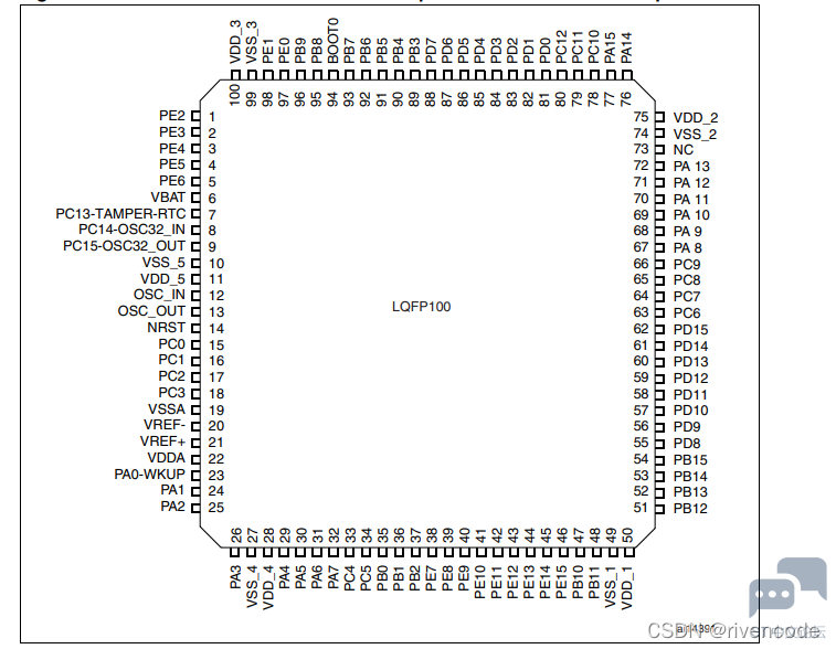

STM32F103VET6引脚图
! Z2 g2 E/ Q) h9 q d81b7e8215264ed3aee631f675411e4b.png
  K* F$ D# B* d: [- p1 O4 VSTM32 芯片的 GPIO 被分成很多组,每组有 16 个引脚,如型号为 STM32F103VET6 型号的芯片有 GPIOA、GPIOB、GPIOC 至 GPIOE 共 5 组 GPIO,例如GPIOA(PA0~PA15 16个引脚)芯片一共 100 个引脚,其中GPIO 就占了一大部分,所有的 GPIO 引脚都有基本的输入输出功能

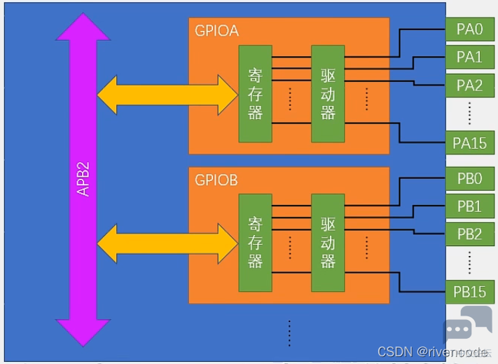

3.GPIO基本结构
1 x# X( V! v" k/ ~' A) S5 z, X3 t7 y, l6 z
748064534aea438d9847685c3dc87b36.png + h! v/ Y7 |3 Q* ~' K
, B1 r+ m0 r& D. c7 X! Y/ f
每个GPIO端口对应16个引脚,例GPIOA(PA0~PA15)
3 s0 j  y; h! H' C6 _$ v* F内核cpu就可以通过APB2总线对寄存器读写,完成输出电平和读取电平的功能

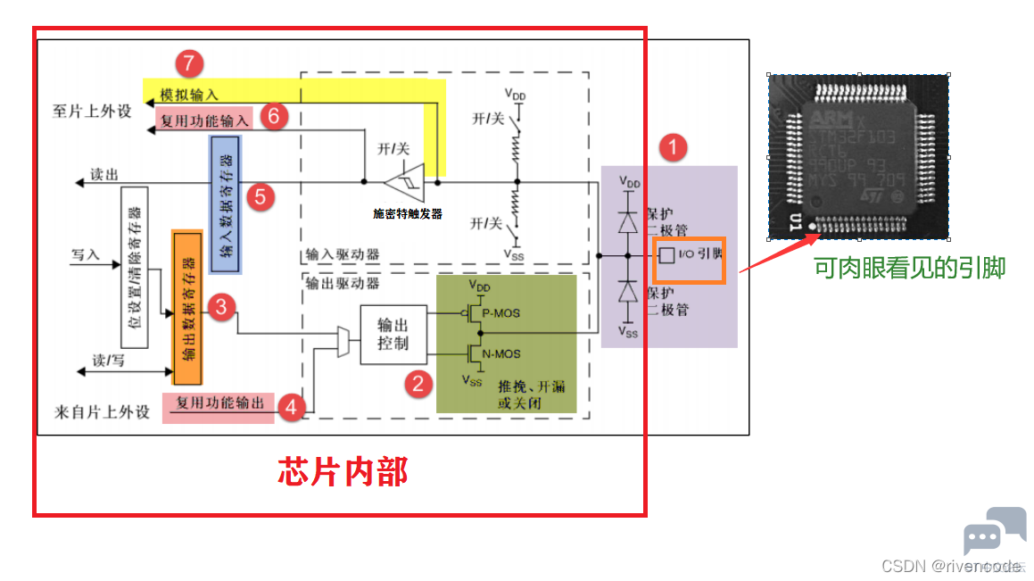

二.GPIO功能框图
: W6 \' x+ t7 @+ M3 H6 i( M, y
753c81fedfd144dbba8026ae29c0552d.png " P8 K2 U5 y5 e
- m6 W& k! u1 Y- g6 g6 A$ V
保护二极管6 A% T! g' Y0 v' W- z* y; l7 _1 k
芯片的引脚电平0~3.3V,部分引脚可以5V,引脚的两个保护二级管可以防止引脚外部过高或过低的电压输入2 G6 u. @  \) v- ]: U# q

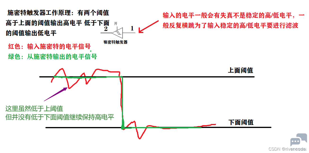

施密特触发器: l  r( Z- q; W
$ \6 u) h0 I  h( X$ k: I0 r4 l
6fee4aab6f0a41f8b9455fe376b226d3.png - s) D0 \& j- B  W0 ~" l
7 c3 k/ x) z% S
具有滤波的作用,就是让通过的电平输出稳定的高低电平
( Q: c6 R. n" @* k2 \5 L! x& t7 ~! I* Q, M+ i  ?
5ac6b76e5d1b4e1e8ad9c0cb14401587.png ! u) R6 v* ^  L) v" Z3 d1 ]1 u

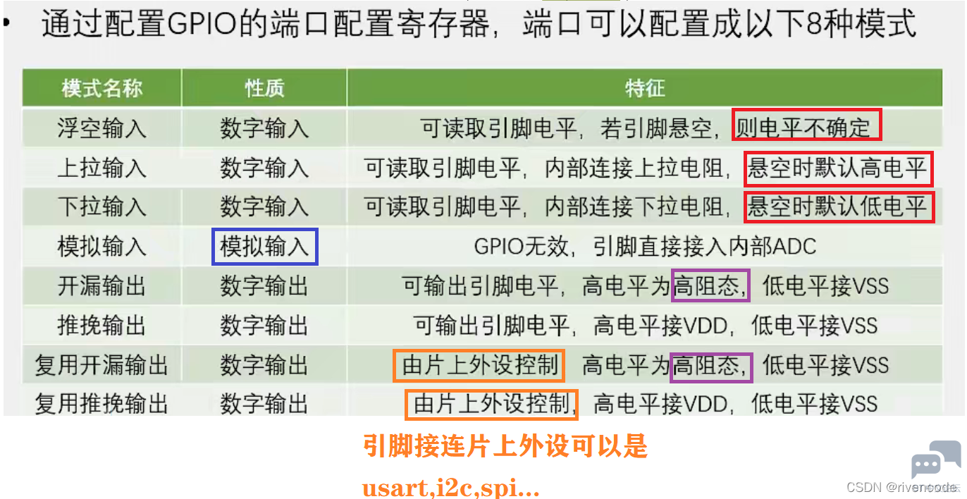

三.GPIO的8种工作模式
8 G' W1 M$ q5 x8 S* n% x: \+ h: f
7 B) Z7 M" G0 ^' |* _

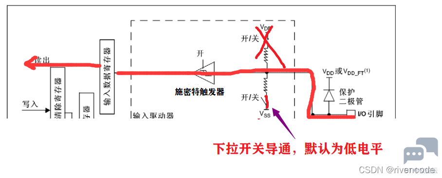

+ l. M& `1 s! G0 S# Y9 W1.浮空,上拉,下拉输入2 t- A( ]9 s6 `8 h
: f! Z$ `( h! o! L* G7 I# g
ae3b81234c404725a5b9d82beca89c42.png % r- _" B! {2 t/ l1 F* J- J& q
, {: i, z3 ]$ `$ k0 `3 C在输入模式时,施密特触发器打开,输出被禁止,可通过输入数据寄存器 GPIOx_IDR读取 I/O 状态。2 k1 t* ]2 d$ P" N9 X: \
# x0 S! J/ B7 g# X! R* R. W6 y
由于电阻阻值很大这里的上拉下拉输入都是弱上拉 弱下拉,为了对外部输入产生很大的影响
$ D! U  o; }7 [. K6 X4 S% S* E/ D
' v4 {/ i" l& G7 d" Q# d! R上拉输入:给一个默认的高电平也就是说当没有外部输入时默认输入高电平0 v( A" ~1 |7 z
5 X* ]4 L" T/ \: J8 O/ d
, u. z& u: J! E5 s# l  w2 C0 k5 P4 G2 a' u# m; V. [5 c7 V+ h
下拉输入:给一个默认的低电平也就是说当没有外部输入时默认输入低电平/ I% k' s7 C! g/ G5 @1 m
! c4 H7 _7 f) y2 S8 W4 J! C d9702a539b5647f7b7180c5391d41755.png 6 j5 l1 m( @4 a  t1 Y
8 L4 `/ X3 U; |0 v
浮空输入:如果输入引脚啥都不接,此时输入电平极易受外界的干扰导致输入电平不确定,完全由外部的输入决定。2 p! P$ h6 z. V6 t4 L9 `0 {0 M- `' i
& V. _3 ^. N3 u8 e% N" t" p, K6 J) Z# E a5cf301814014bd0afe2b2e07b168455.png 7 l" J1 S: e+ }7 |- W0 b7 G9 W

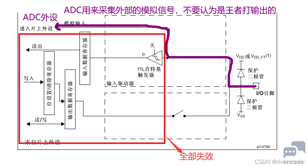

2.模拟输入
* O9 X2 z  v$ m" W" _" N这模式主要为片上外设ADC而配置,从外部读取模拟信号
; P& L3 U8 a( J, Y
3 L; k2 Q+ i- j8 W模拟信号:测试信号未经过采样前,均是时间和幅值均是连续的信号称为模拟信号,例如连续变化的电压,电流,温度等等。
$ z3 `, T* _& R6 b/ R
$ f; v  }% p- E) |: z9 O数字信号:模拟信号经等间隔“采样”及幅值量化以后,时间和幅值均是不连续的(离散)的信号,例如0 /13 L8 k$ Z* z  ~6 F
* |$ Y# E6 O! q: Z
9 o, g$ l! f- n, a1 g! d7 {7 T
# B: d1 f9 h2 f  N& r4 L这里不需要经过施密特滤波,人家本来就要连续变化的模拟量

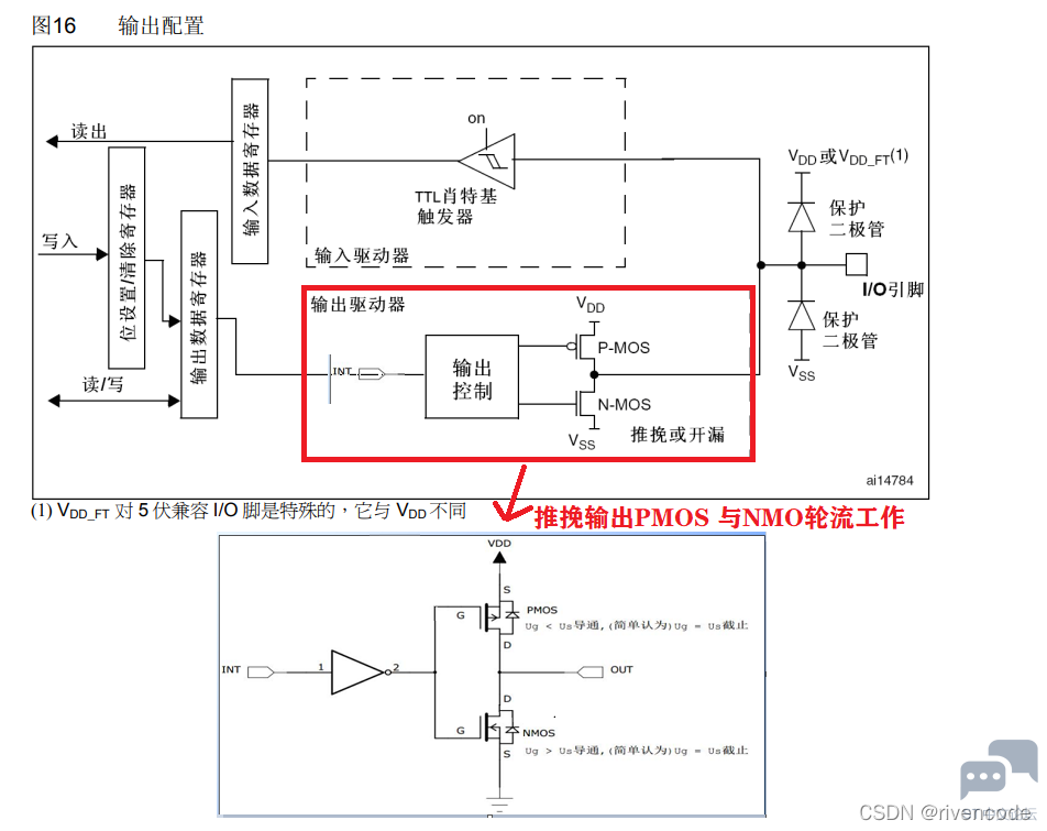

; K6 @3 }3 @9 A6 {在输出模式中,推挽模式时双 MOS 管以轮流方式工作,输出数据寄存器 GPIOx_ODR可控制 I/O 输出高低电平。开漏模式时,只有 N-MOS 管工作,输出数据寄存器可控制 I/O输出高阻态或低电平。
* s- Q# x% B- r. ?6 c( r3 `8 y3 G+ v/ R- P' b7 ^+ K8 m; Y

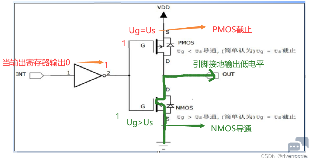

1.推挽输出
4 J% D; w( g/ ?, u2 u- V, @# d7 l$ M. |
7281237deaf943fab229c027d1112033.png 7 X. j- A5 ?3 G, I4 m3 F9 d
4 H3 I. o, \) q8 Q3 ]/ H! f
当输出寄存器输出高电平,则引脚也输出高电平+ n+ r* F! }* S$ h6 r& I* @: A4 h
3 A/ S/ n5 k8 L1 q
c3cfc904953046d6a1cb9e40cc2cfcd9.png ! E7 Z" G6 q4 |. A6 y
0 {: D/ |. |0 \8 o6 y0 W' r
当输出寄存器输出低电平,则引脚也输出低电平2 p' E# v' ~, C& n- j1 c
, k' N0 M$ m4 t1 h. ^ cb457a5ef69b4bc29df367da3666c76c.png   d: ^3 b# L1 `' x0 T# R3 }( B
, C% O" s3 M2 F

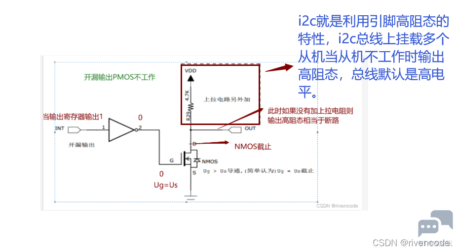

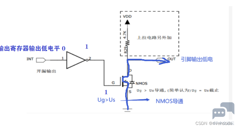

2.开漏输出7 M$ w7 A% M  t" r
) B5 t% d- b5 D0 p9 R0 {- ]' {8 u8 \/ v当输出寄存器输出高电平,则引脚输出高阻态
( Q8 [, N4 u8 j4 C! g4 x; M% N
5 }5 F* I( p% }; k6 a6 q* J/ O, v
% X, D/ k- F" t2 ]6 C$ [- V8 H1 C当输出寄存器输出低电平,则引脚输出低电平
, r, o2 @& D: `  Q8 y$ K3 ?5 b2 e& F7 @

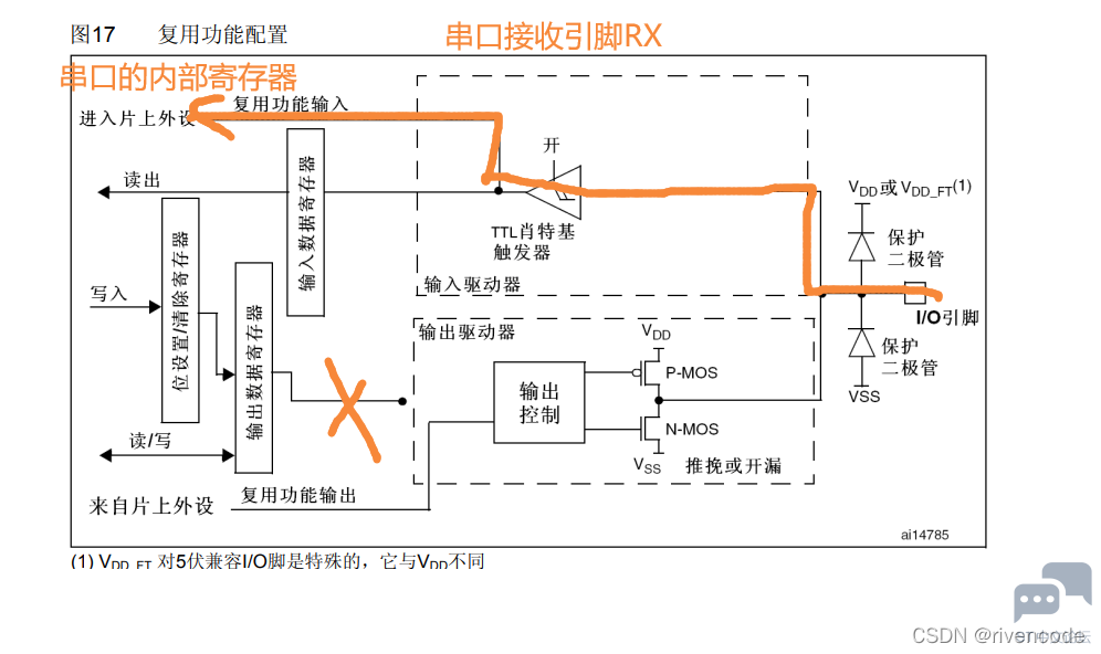

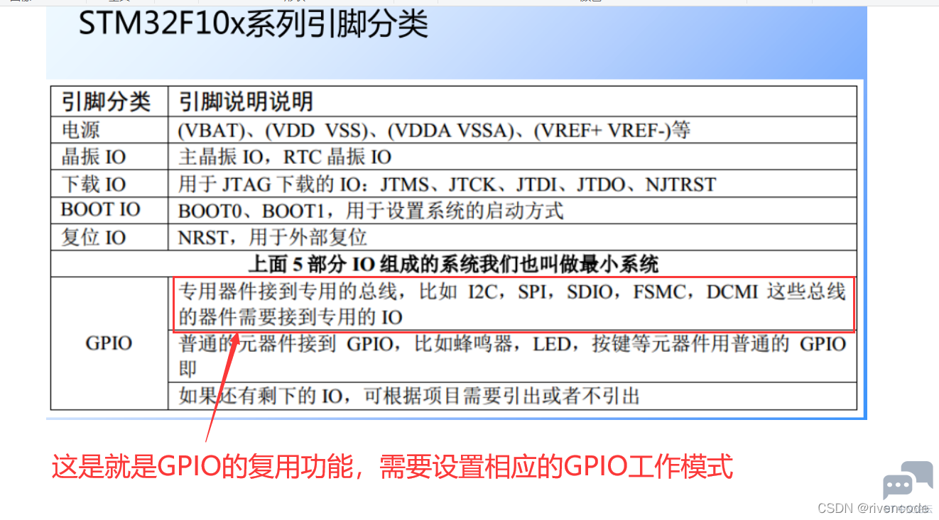

4.复用功能推挽开漏输出
7 }/ \; V; a6 }9 p复用功能模式中,输出使能,输出速度可配置,可工作在开漏及推挽模式, 但是输出信号源于其它外设
; ~1 `% q) t; M  C0 K. [- D- ^输出数据寄存器 GPIOx_ODR 无效;输入可用,通过输入数据寄存器可获取 I/O 实际状态,但一般直接用外设的寄存器来获取该数据信号
  V8 P0 D- n# q# C: v
" f, c: d/ U, p/ N这里以串口的发送TX和接收RX引脚为例
' d" V5 e! J* u6 G: \1 z4 P  Q& {( C
串口的发送引脚TX
6 q' }/ f- Q: k+ b; o* c& Q
" A. r/ E; l/ H- D" C* A& V# y! b% g 15b766b943df4f62b9ef589b847265cf.png $ [2 s) f' J' r( F
5 U* r3 ^- d. P! A& K
串口的接收引脚RX5 r- o# c5 `1 M2 c
, l9 Y: X8 ~9 {, H! G7 a
ecb310f614294be99dd53dde3fb169ca.png 8 w2 I( ]! N7 |' _- B) Y+ b9 F& \
0 ~* p; ?! q* B4 u$ y! Q这里串口外设不知道是什么不要紧,以后会细讲只要指到复用功能的推挽与开漏输出与普通的推挽与开漏输出只是输出的寄存器换成外设的寄存器

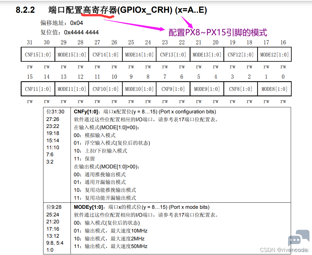

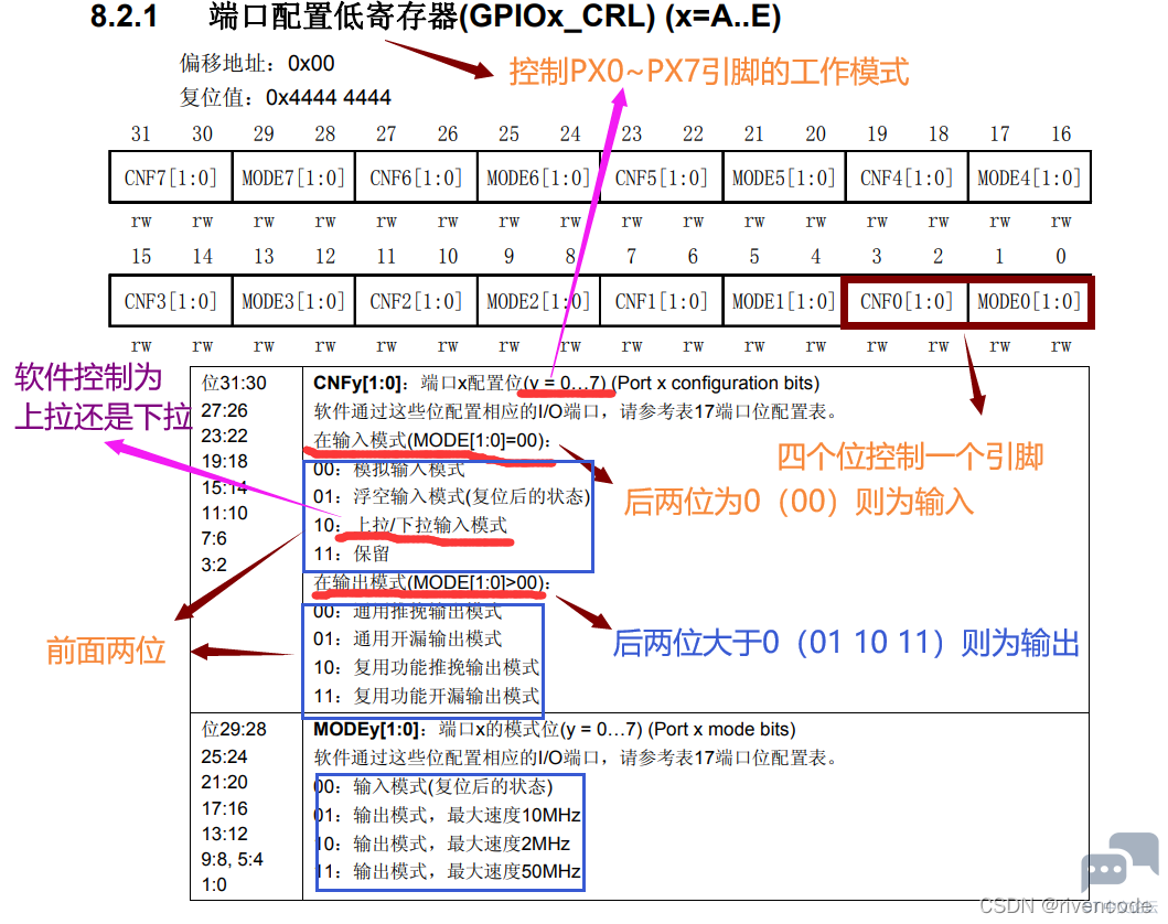

四.GPIO的寄存器
% I5 {* |2 X. y, C' i通过对 GPIO 寄存器写入不同的参数,就可以改变 GPIO 的工作模式,要了解具体寄存器时一定要查阅《STM32F10X-中文参考手册》中对应外设的寄存器说明。+ u$ v6 n0 N' {4 c2 D
/ W: e" q% e8 ?" w5 ?3 T端口配置低寄存器) S4 O1 T- }1 y! v' M- d1 ?
" `& N- l; u1 d# Q, `( R
5bc445efc995450883c0c5738165051b.png 8 j- B  w$ p8 e, d4 h
% f# o& i3 o1 F: M
在 GPIO 外设中,控制端口高低控制寄存器 CRH 和 CRL 可以配置每个 GPIO 的工作模式和工作的速度,每 4 个位控制一个 IO,CRH 控制端口的高八位,CRL 控制端口的低 8 位,具体的看 CRH 和 CRL 的寄存器描述
9 H( G7 v* H1 @+ a: o3 ~" M8 a  _& D% R7 g
端口配置低寄存器$ e7 o, H/ M+ P& }: q6 M$ f

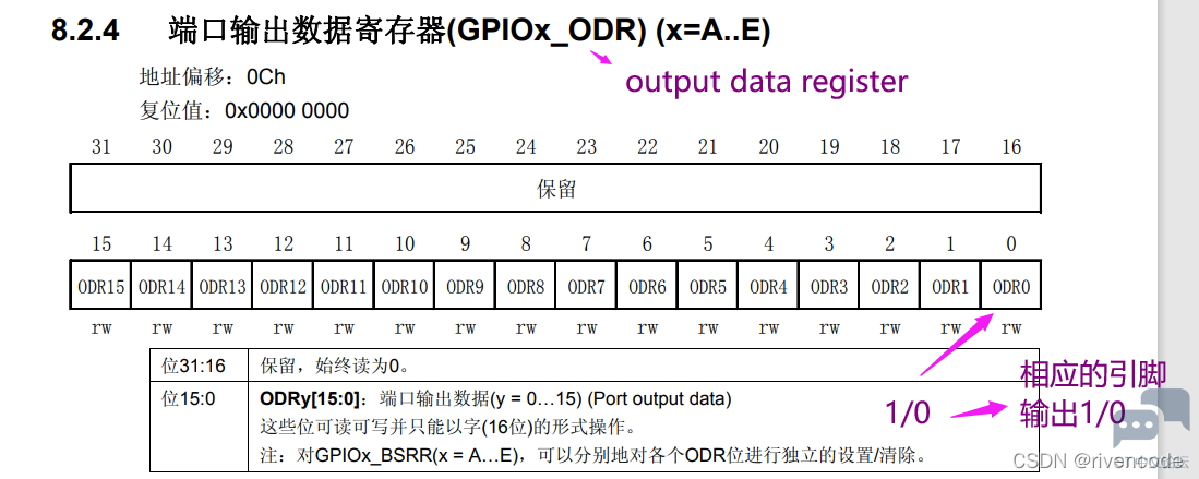

端口输出寄存器! s9 P3 `  Y& [2 R
2 {+ h: H; m" _% b8 e 2d309f5e6fca486db8a503764b446158.png

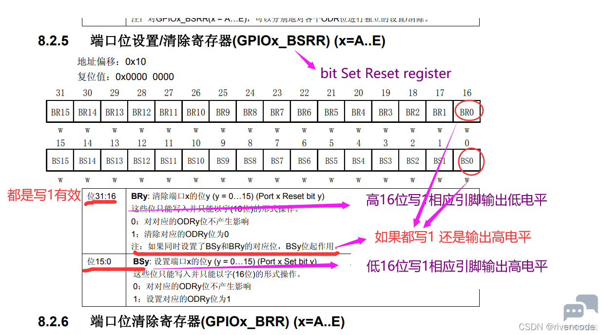

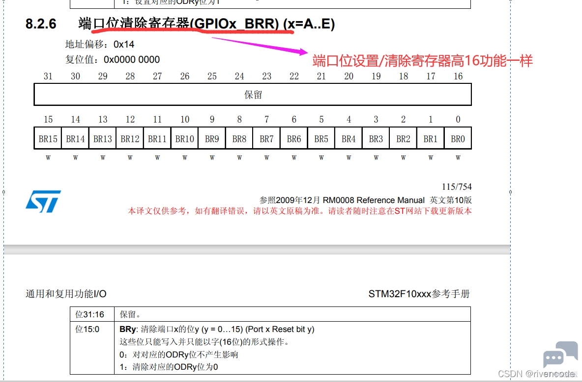

端口位设置/清除寄存器" ~1 v7 V; I+ b
- @  r/ z  Q! g7 O$ D6 _4 T
' M- O. j# u  }+ K端口位清除寄存器
) E( ]' r, Z/ f1 J1 J- i6 N8 m5 ^! M1 j3 Z: Y0 {' ~; H
% Q5 z! U( b. n$ }+ `$ a7 v0 Q8 S+ v# r6 H. Y1 }# |8 p
端口位清除寄存器! Y: K" w- l  ^4 l8 s/ O( y
0 W+ q- i: V- F$ e  D6 `
