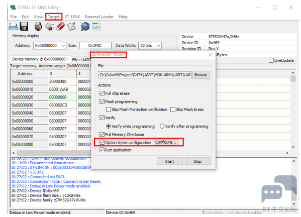

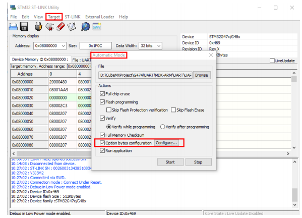

1、引言 7 {( \2 I j8 o% K1 ^ 客户使用 STM32G474 系列芯片,在烧录应用程序的同时要对 Option Bytes 中的 DBANK 进行修改,采用 STlink Utility 或是 CubeProgrammer 工具进行操作,并希望整个过程只用一次烧 录动作就完成,发现烧录的应用程序无法运行。 % h" f* h$ z! R! R# }- U 2、问题产生及原因分析0 X$ I3 a' x2 D STM32G474 系列芯片具有双 Bank 功能,且默认情况下 Option Bytes 中的 DBANK =1,即双 Bank 使能。但客户实际的应用是单 Bank,所以需要将 DBANK 设置为 0,这样客户在使用 Utility 或是 CubeProgrammer 工具烧录应用程序时,同时设置 Option Bytes 中的DBANK 为 0。但是当烧录结束后,发现应用程序无法正常运行,需要再次烧录才能运行。 - O( G) V6 c1 ]" \- P- }9 G( m 整个烧录的过程,在 Utility 中操作如下图所示,通过 Target ->Automatic Mode->Option bytes configuration 对 DBANK 进行修改,在 File 中选择应用程序文件,然后直接烧录。% Q( o; N5 e$ H* T+ W 4 S- L! Q% c. d" f

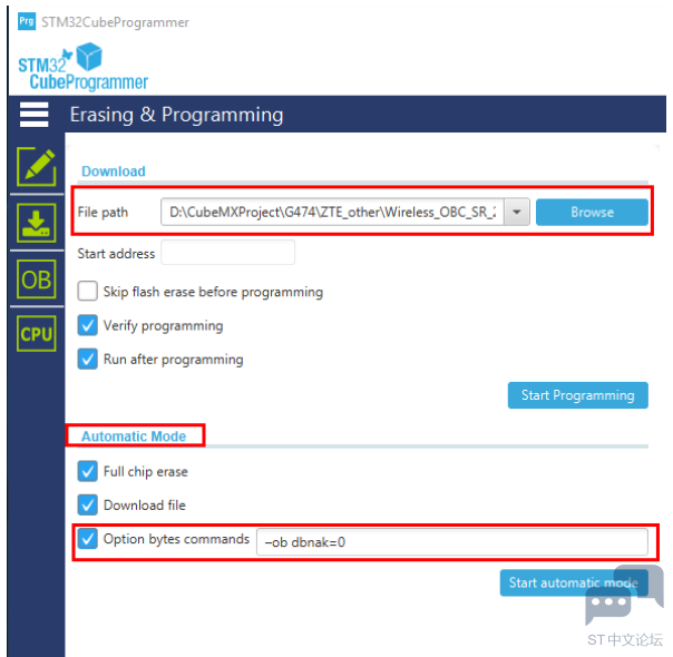

& o3 c% Y9 u: Z2 ~$ t 在 CubeProgrammer 中操作如下图所示,通过 Erasing & Programming->Automatic Mode->Option bytes commands,写入修改 DBANK 的命令行,在 File 中选择应用程序文件,然后直接烧录。 X1 S* ]) H0 Q# T- E2 {/ W

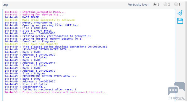

整个操作流程是正确的,以 CubeProgrammer 为例,整个操作的日志如下,显示所有操作正常完成。9 S! `( X$ F# f

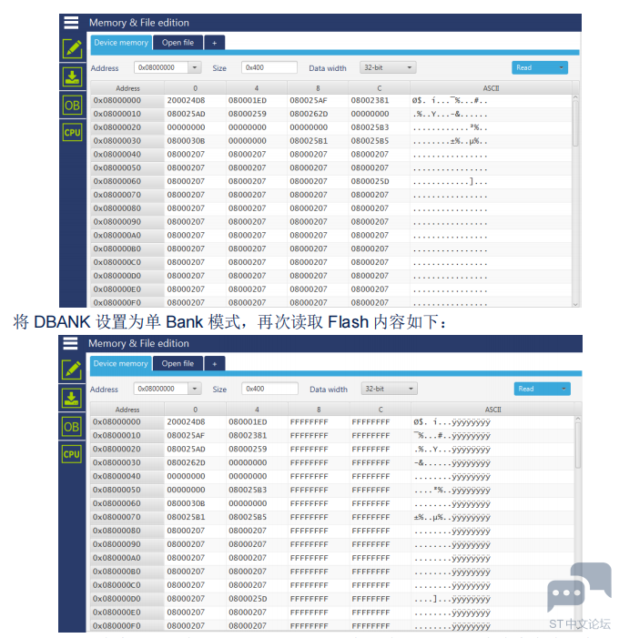

但是仔细阅读日志,可以发现整个操作,首先烧录的是应用程序,然后再进行 Option Bytes 的修改,也就是说,在烧录应用程序的时候,MCU 依旧是工作在双 bank 模式下,待程序烧录完成,将双 Bank 修改为单 Bank,注意 DBANK 的修改将会改变 Flash 的取指方式,如下: • Single bank mode DBANK=0: read access of 128 bits) Q+ m6 k+ o3 O- ?! c • Dual bank mode DBANK=1: read access of 64 bits ' J% B+ o+ k1 A& p 可以通过单步操作的方式来查看 Flash 中内容的区别。在双 Bank 模式下烧录程序后,读出Flash 内容如下:/ s V- \; p( j # f0 O* \2 y* }

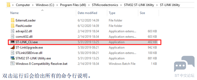

对比以上的内容,可以发现由于取指方式的改变,读取的 Flash 中内容发生了变化,后者出现了大片的空白空间,这也就是此前客户操作方式在完成烧录后程序无法运行的原因。% X) [; s! i% y4 A S1 V, r8 L; Z% f" T- @ 3、解决方案' j* r; X. n, `8 \- W * j( A3 I% T \6 e& \ A 通过以上的分析,要实现客户的要求,必须首先对 Option Bytes 进行修改,将 Flash 配置为单 Bank 模式后,才能进行应用程序的烧录,但是在 Utility 或是 CubeProgrammer 中无法修改其本身的操作时序,无法通过一次操作的方式完成,必须分成两步来完成,即: ! |; o8 j9 `# S2 r( G. s% X: I • 修改 Option Bytes 中的 DBANK( m2 i9 c+ o" j, S8 H • 烧录应用程序9 F! J. w" l1 B- h6 j3 v* N + ?8 O! P' C' j. v* \* m7 l* w- J * c6 U7 k0 [; q+ D0 x+ C. x& R 那么客户最希望的只用一个步骤完成所有的操作是不是没法实现了?别急,ST 还提供了另一个工具,ST_LINK CLI, 它的操作完全通过命令行的方式来完成。其路径位于 ST_LINK Utility在安装目录下,如下: ' f- P9 E- Y; Z
, l: Q% z" {+ d$ D* w

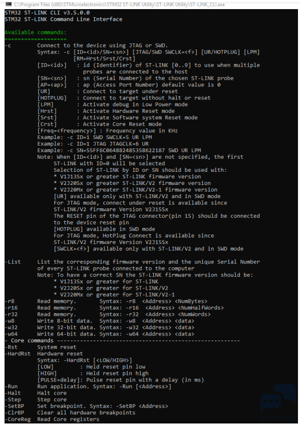

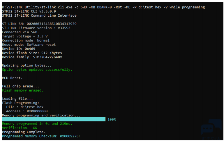

" d. y0 N: b3 t5 @7 {) G+ ?' x6 z 可以通过 cmd 窗口中直接调用该工具,举个例程如下:2 J) {/ P" A' h I- o2 M* p8 v ( i/ t1 `! D7 T6 {5 [8 a+ T9 O: R/ z% L. N D:\ST-LINK Utility>st-link_cli.exe -c SWD -OB DBANK=0 -Rst -ME -P d:\test.hex -V while_programming( o9 l# C( b1 P# B* t. A% y- F6 S
以上可以看到 Option Bytes 首先完成修改,然后让芯片进行 reset,保证新的 Option Bytes重新加载并生效,最后完成应用程序的烧录。 4、 小结 这里分析了客户使用烧录工具 ST Link Utility 和 STM32CubeProgrammer 同时烧录 Option Bytes 中的 DBANK 设置和应用程序后程序无法正常运行的问题,给出了采用 ST-LINK_CLI.exe 工具一次性操作完成 Option Bytes 与应用程序烧录的解决方案。: ~6 E- z3 U- }) p) C: Y1 m. X |
