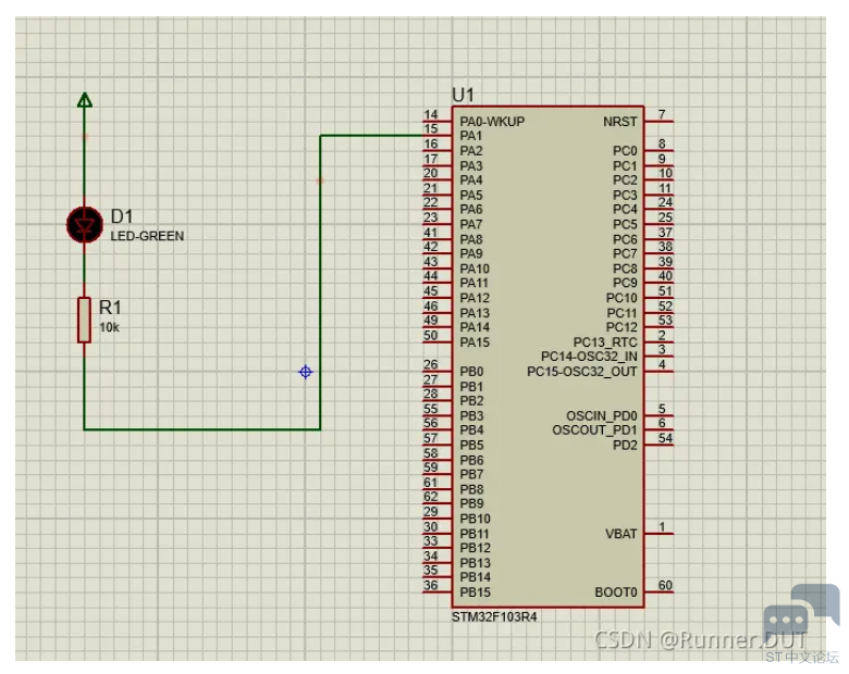

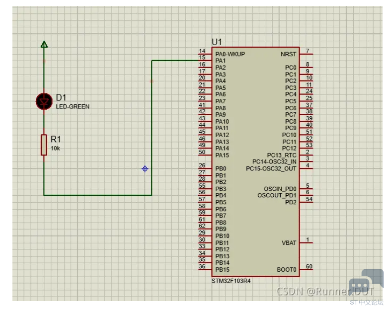

电路连接图
2 \2 ]( r& K) F# @! h1 X. Z
: {* g4 V9 W  |3 v5 ~- w) { 56$HN0T{S(S_80T(~M@4763.png 2 t( ]  k' q4 O2 I1 @0 @

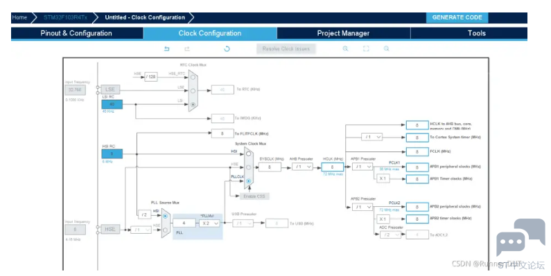

8 M# t+ p9 g. ?        首先,创建一个CubMX工程。这里选择的是STM32F103R4型号的单片机。下图是时钟树的设置,这个根据自己习惯设置就好,这里的时钟频率,也就是定时器时钟频率是8MHz.

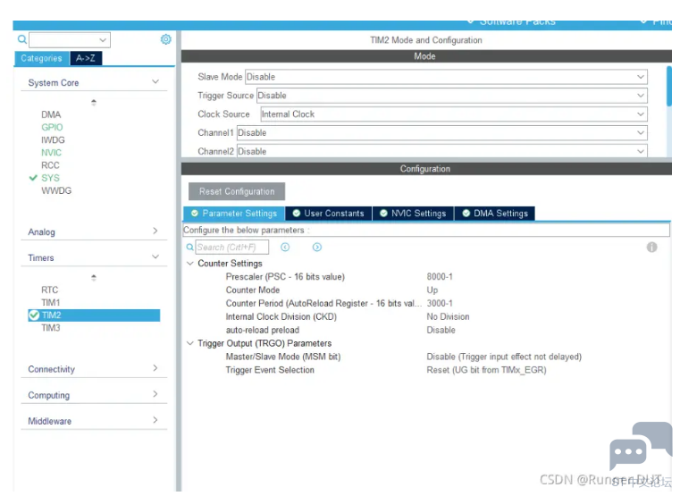

        然后,假如我们需要LED灯的状态每隔3s改变一次,已知定时器的时钟频率是8MHz,于是我们设置Prescaler为8000-1,Counter Period设置为3000-1。并设置自动重装载,具体如下图。" F  |; j' o, X" o, B% D! B/ N
; B# `7 o4 B# S1 ^; l$ ~ 5]M0`@WA3VQZRM`GQNIJ.png 0 u1 {* c% T  p5 n! \- G  d' G  F! Z

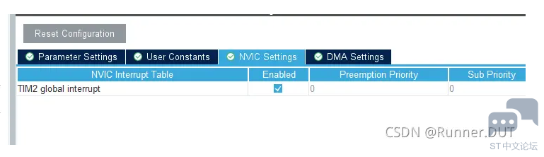

        然后使能中断' C6 L* B- [9 }7 ^8 D9 P1 {
" i! n! A8 }' w5 [5 _4 C; R H9BJS3(XLVE49F$(130)1)T.png , N0 p" `8 x. Q( d& p

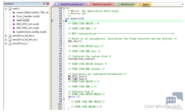

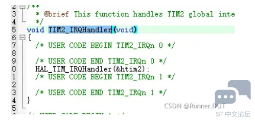

4 X! u$ X# F: p        在stm32f4xx__it.c文件中找到TIM2_IRQHandler函数,& M& i  i; G7 y  v
7 c3 v' p# R5 a" I8 O8 i- G: x6 M
7 T4 x1 ]# K! w/ I' O1 `3 {4 v$ N  Q. O3 ~8 T* |) v

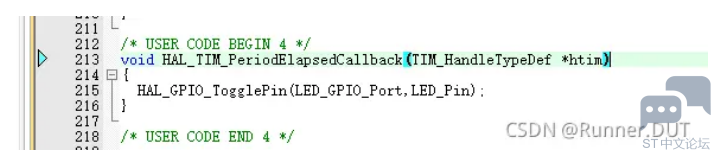

        然后进入HAL_TIM_IRQHandler函数,在其中找到HAL_TIM_PeriodElapsedCallback函数,复制到main.c文件中重新编辑
/ J- @; T7 Z2 }3 p3 A( s
4 Z( _( I7 r: | X1]9CJWAL6`3G_07CT]7P%M.png
( C  N# S. h: s- \# E
2 E, h& I: n: d% \        然后在main函数中添加HAL_TIM_Base_Start_IT(&htim2);函数即可。

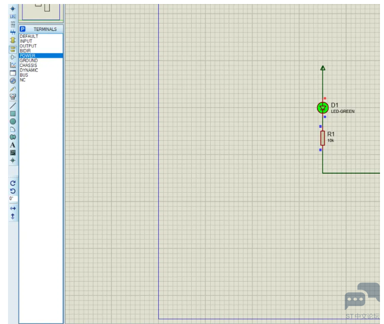

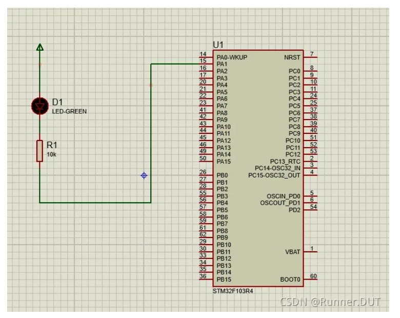

  S+ y+ m; D# k# i1 F  [, F( M        接下来,创建一个Proteus工程。
/ e9 H' S6 i9 k2 `
8 S  w# b, E/ G9 o Q@3B(W7[LKFFDBD0D~0$GSL.png 4 O4 E# Y1 R& o

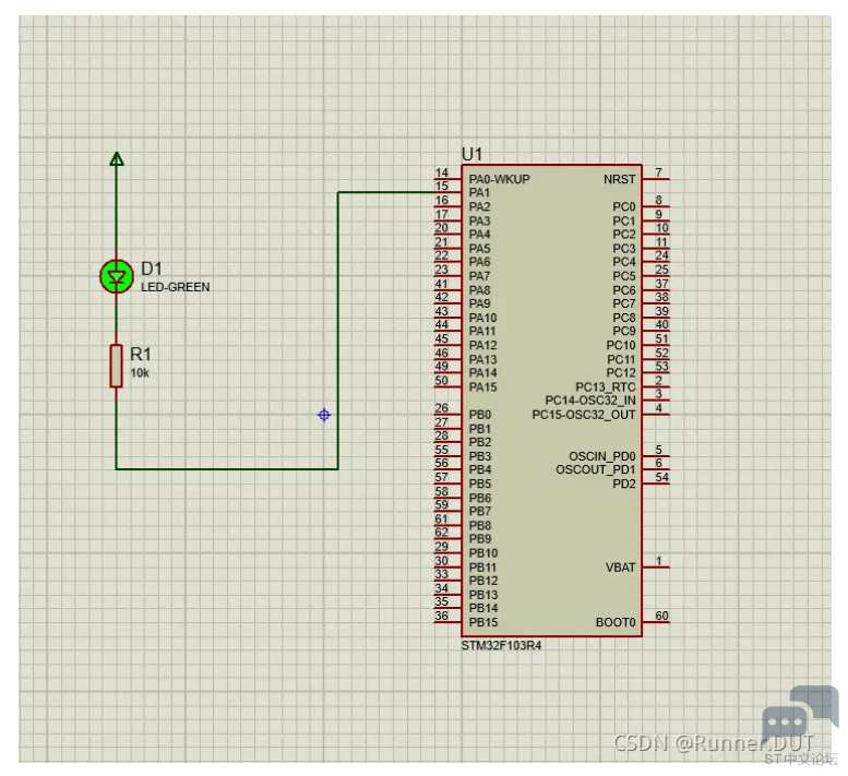

6 X6 Z! D. j& ^+ O# [        开始调试,刚开始灯是亮的。8 D# U/ P: s4 ]3 p6 L
4 F$ N9 H: y$ z% m, o& B- c, _4 B" @! J5 N/ G* g5 ]9 S  a

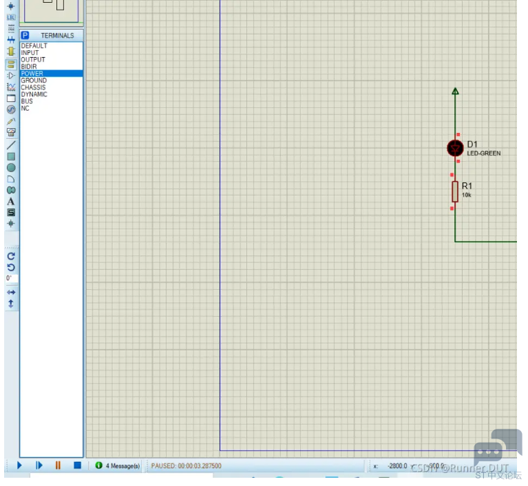

        3秒之后,灯灭了
9 x. I, O" Y+ F( {+ D
) @: d0 @4 W# B; T, v! O {G2{3Q[39_48M9S5@9EUOIR.png
' h! w0 X/ ?& V! U$ o7 d5 z. ?, ^3 i$ Q4 B3 v
        调试成功,验证可用。4 a5 ]- O) w3 W' H2 c6 o# x7 R( Q

  47. /* USER CODE BEGIN 4 */
    ' Z# T2 r$ w# O" z) Y" t9 [" g
  48. void HAL_TIM_PeriodElapsedCallback(TIM_HandleTypeDef *htim)! A  v; `9 w" @3 A6 ]6 ]9 Q  K3 m
  49. {
    / M# t. H6 o! O8 Z
  50.         HAL_GPIO_TogglePin(LED_GPIO_Port,LED_Pin);0 x: a7 }9 i  o
  51. }
