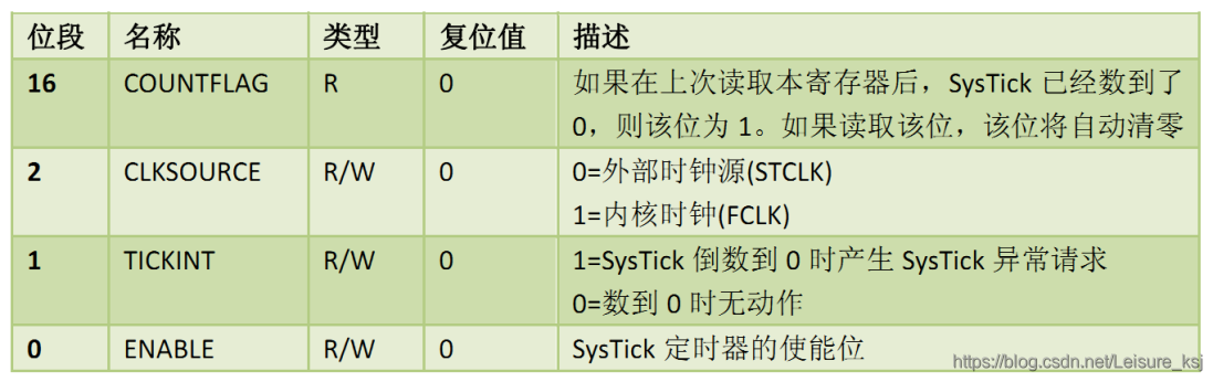

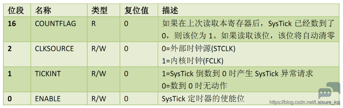

2.1 CTRL(SysTick控制和状态寄存器)
% `; u; V$ B; {8 E5 H% t% A( g8 i! D! l" V/ e# X7 d0 c. t, q/ V. y
20200402163231341.png . I- J  ~* y. ~  V1 R0 ]+ Z) i
2 V. e1 X. P; O  u5 L1.1.1 对于STM32,外部时钟源是HCLK(AHB总线时钟)的1/8,内核时钟是HCLK时钟;
: m/ v( E& U6 k! [- t2 N1.1.2 配置函数:SysTick_CLKSourceConfig();

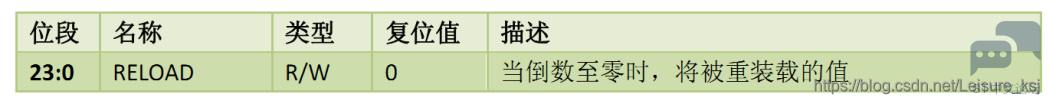

" b1 x& O2 x8 m8 X; A+ p% f6 p2.2 LOAD(SysTick自动重装载除值寄存器)
# t! i2 u7 C6 u  Y* q3 O8 e& o. K. r0 R; }0 r2 g
2020040216335691.png 7 Y, w, R- s+ Q' L$ W

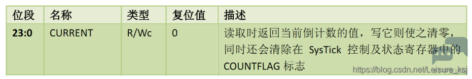

1 ^- |, F( \  ~2.3 VAL(SysTick 当前值寄存器)
; \* P7 G" ~: {; [" L  p  X( b3 B6 E: X  x& |9 ?
20200402163505454.png 3 }! F" x/ \% o9 P* t0 M7 K8 S

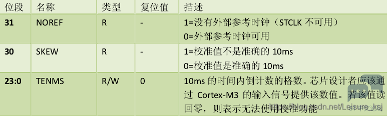

2.4 CALIB(SysTick 校准值寄存器)
2 d$ T! _, ?+ ^' Y4 U# M1 {" i, H# [2 u8 n8 D7 s8 h
2020040216354576.png $ A& b/ D, o' |) U- W6 w/ C& W5 `
6 r' b4 D+ K2 l. S, h" {2.4.1 校准值寄存器使系统即使在不同的CM3产品上运行,也能产生恒定的SysTick中断频率。最简单的作法就是:直接把TENMS的值写入重装载寄存器,这样一来,只要没突破系统极限,就能做到每10ms来一次 SysTick异常。如果需要其它的SysTick异常周期,则可以根据TENMS的值加以比例计算。只不过,在少数情况下,CM3芯片可能无法准确地提供TENMS的值(如,CM3的校准输入信号被拉低),所以为保险起见,最好在使用TENMS前检查器件的参考手册。! z! Y$ Q8 N+ J- g8 ?4 w
7 a1 _, o' @- `2 W; e8 y) o% ?
