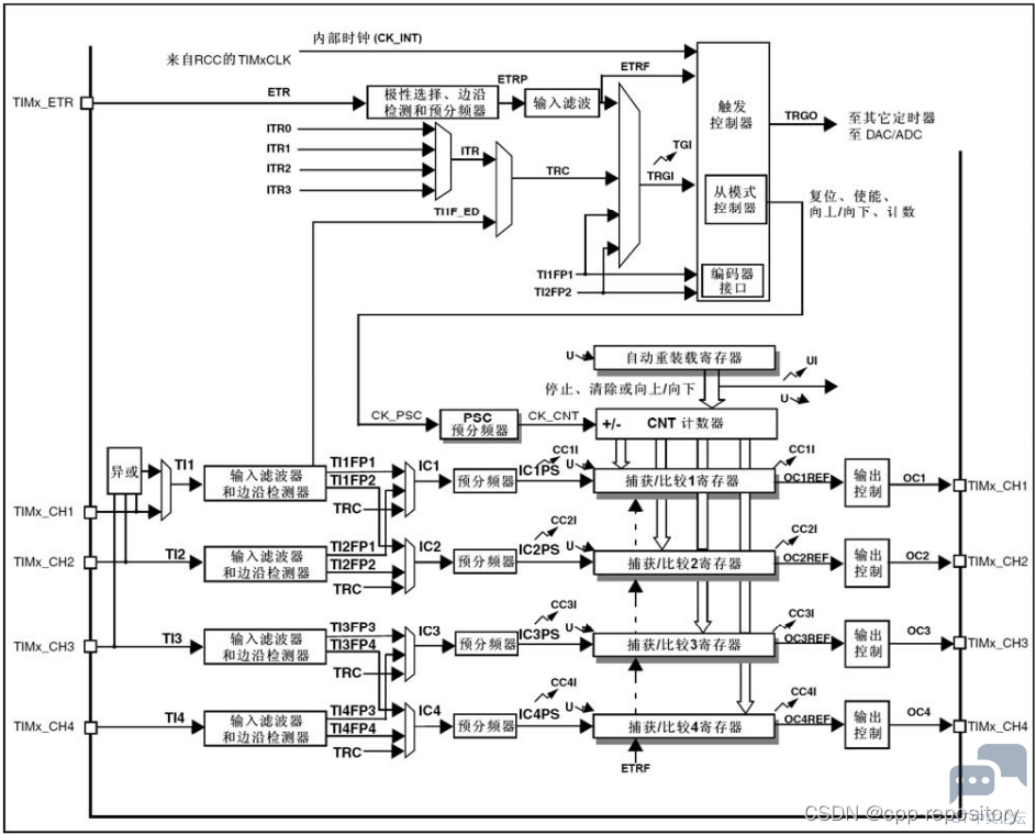

定时器框图
& ~% ^! S! ^! ~" ]1 L2 L0 s! y
2 e, Z4 B( n2 D' d/ Y+ g
. u3 U7 G4 _1 k6 D+ w' z# z% ^0 J: r; `3 p6 p: `
当使用从定时器触发模式时

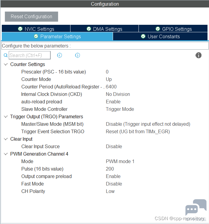

. H9 j7 h& c( R. g0 z. w下面引用一个示例演示
* H+ d* p; A1 P: q8 `  |; {6 u基本思路
# r7 u0 f4 v) D# k$ f6 g开启两个定时器,定时器2与定时器3% c% i8 I- D* K7 ]6 `1 a
定时器2做pwm输出,定时器3也做pwm输出(我家有两颗树,一颗是枣树,另一颗也是枣树)
. J& o" q0 b+ L定时器3的pwm输出跟随定时器2的pwm输出。% |+ W( O' ^; l- B2 b; m, l
如何做? 才能又准又稳定还不占用cpu资源" [2 L9 |6 E1 U- F5 V, ]/ n) X
6 P) @1 ~* ^& Z) L( @9 e1 e6 m& u" q' j. t

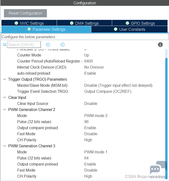

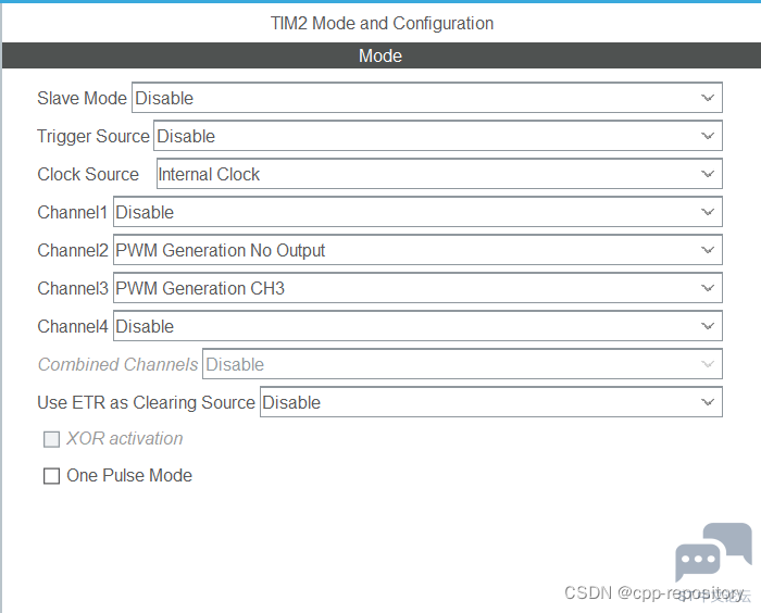

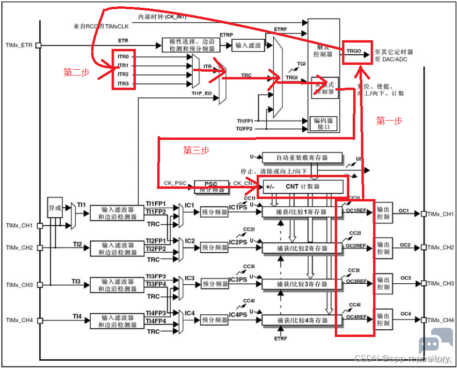

大致思路,定时器2的ch2输出,并将ch2的OC2REF作为从定时器3的TRGO,并通过主从对应表,找到相应的ITRx,当出现上升沿或下降沿时,会触发从定时器的开启。
# y; R5 ]8 c. y4 e3 C" c: P
1 d$ J/ }8 H, c* y3 U' P具体配置
* {* I# ]# E' e8 M' }2 a- H定时器2
/ f, f( d- ]9 I  {. {) s5 }  ~$ E4 j. |' Y6 H9 j: |- x$ X
4 G1 Q. D% E) S2 P
: f& n2 D0 x3 C, z9 g' r7 J+ a8 K 052dba933c09402f81a6115c7ad4f0cd.png . |, i8 b" f' [3 K) ^8 ?% V

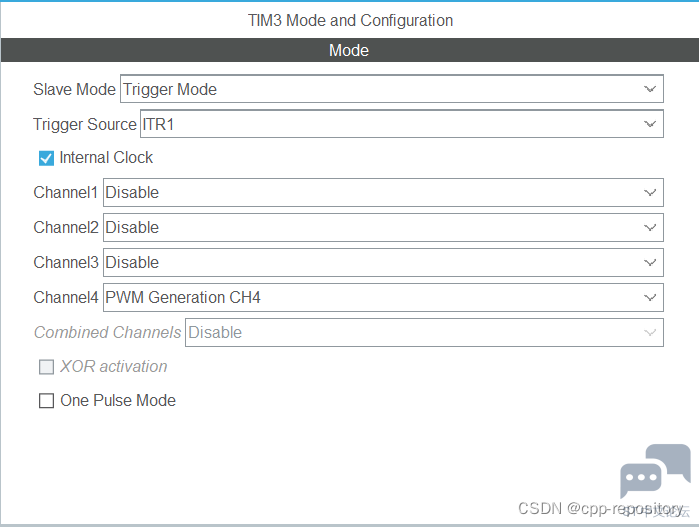

, J% Q2 b/ w3 k, v" B& L4 F& x  f定时器3配置
6 m' K* I+ Q& G5 \1 |4 b" `8 l& h- K6 W5 \3 n
( R7 U4 l4 O& M# A! r- {  _1 Z6 o" G7 f. r- ~7 L0 K
716c1ee4f5dc4439b8fd381278a5e8e7.png 0 B% _$ A8 t& b+ r" ]) l" p
5 i/ f: X: F" z0 v! M从定时器3只是由主定时器2提供一个计时器使能信号,所以这里的内部时钟要打开,提供给定时器3时钟,不过不勾选内部时钟也是可以正常工作的。+ g% C: O7 p7 C
从定时器3与普通定时无区别,功能相同,不需要理解它有多特殊$ o# L* ]. Z! p5 R
1 b7 o! a3 I, q: B7 ?9 q- U* M; h- l2 x

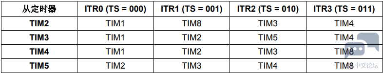

6 e# R! i, p4 h5 Q4 l" b最后贴出主从对应表8 [- I, B. Q- K& F5 [
! C/ p$ Q' v$ M4 n a47ef847f0434104bfa32abbff8303d9.png $ \; B. G+ H' J* z5 \  g
/ d" w$ C9 I& u3 M
f1ed1ea084a644cfa4f61adbecc50df7.png # [2 [4 ?* X9 b, K5 D
