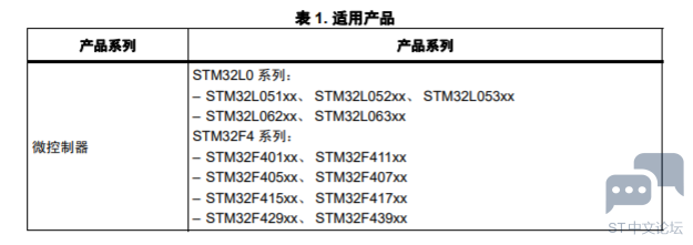

1 t) D1 Q8 \. z! n! k本文档适用于表 1 中所列产品。

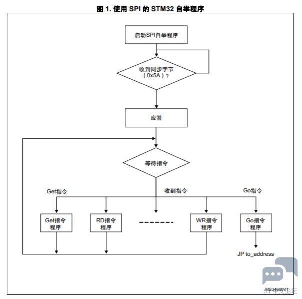

1 SPI 自举程序代码序列
/ n" ~. j8 ]5 j) kSTM32 自举程序为 SPI 从机。( n' x( A3 w/ m& s& P  I; {. Y
对于所有 SPI 自举程序操作, NSS 引脚 (片选)必须连至低电平。若 NSS 引脚连至高电平,则 STM32 从机将忽略 SPI 总线上的通信。

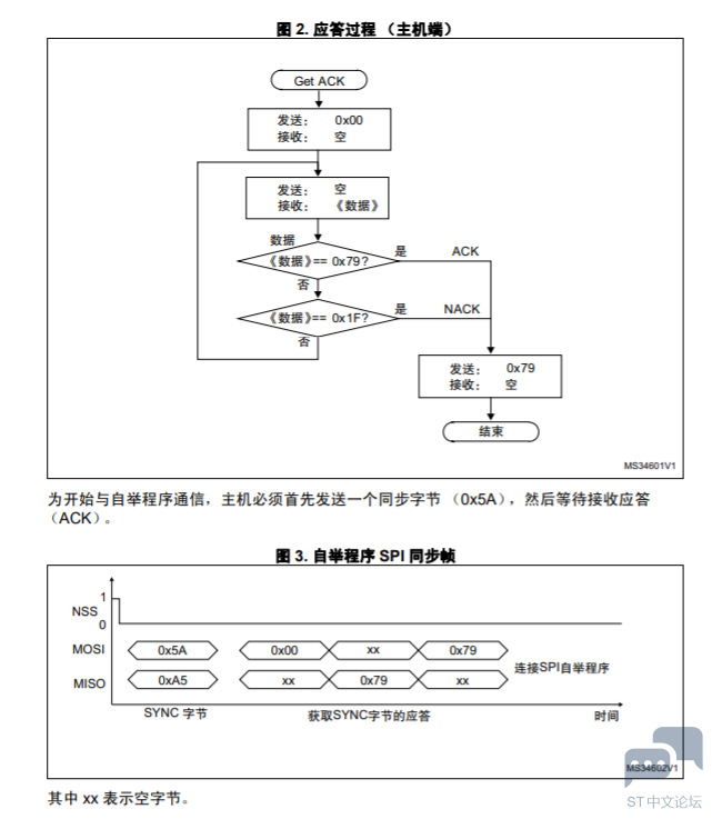

进入系统存储器自举模式后,若 STM32 微控制器已配置好 (若需更详细信息,请参考您的STM32 系统存储器自举模式应用笔记),自举程序代码开始扫描 SPI_MOSI 线引脚,等待检测总线上的同步字节 (0x5A)。当检测到时, SPI 自举程序固件会等待接收应答过程 (请参考图 2),然后开始接收主机指令。6 B) G/ k8 ^: T2 L: V" T8 u; z
