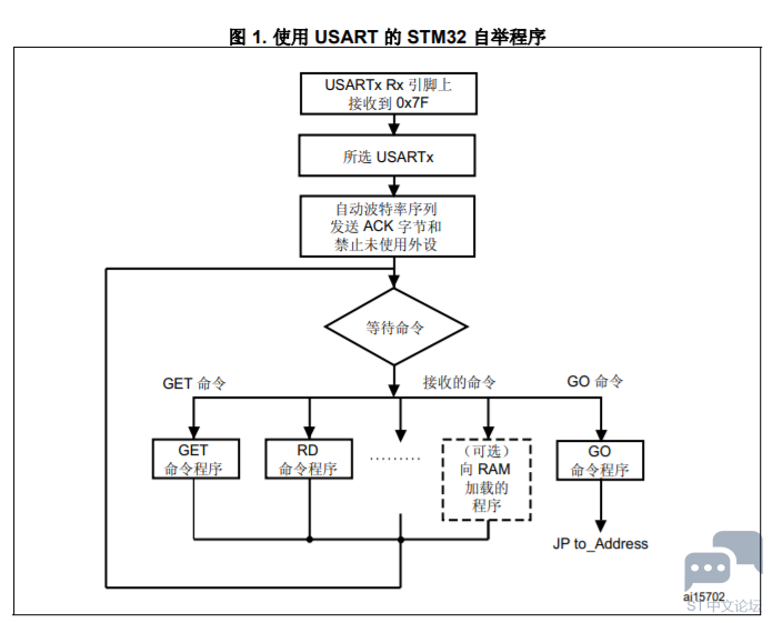

+ @6 Y9 }+ }0 \, O# z( n当配置 STM32 微控制器为自举启动,系统将进入自举程序模式(有关详细信息,请参见应用笔记 AN2606“STM32 系统存储器自举模式”),自举程序代码将立即扫描 USARTx_RX引脚,等待接收 0x7F 数据帧:一个起始位,0x7F 数据位,偶校验位和一个停止位。1 |5 A3 @" W' S6 U% F1 n6 h2 c' _" ^
此数据帧的持续时间由 SysTick 定时器测量。之后,该定时器的计数值用于计算关于当前系统时钟的相应波特率因子。
: [; B7 M: Y3 k随后,代码将相应初始化串行接口。通过计算出的波特率,发送确认字节 (0x79) 返回主机,表示 STM32 已准备好接收命令。. ~6 o7 p: N; _0 X6 U) @

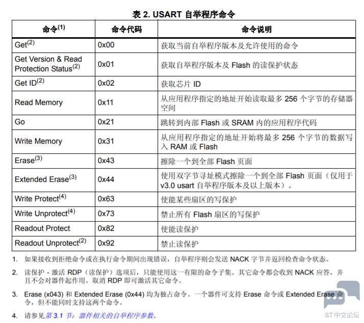

( F" q, Z0 P2 K, L9 N* w9 N. r下面的表 2 中列出了支持的命令。本部分将详细说明其中的每一个命令。4 }/ E! Q- `8 ^; }- S& r+ R

通信安全
" p$ b6 U9 O) W9 E) q. j% b编程工具 (PC) 到器件的所有通信均通过如下方式验证:
& x6 O. \: e# c: V( U) Q2 s" I1. 校验和:接收到的数据字节块进行异或运算。每个通信结尾增加一个字节(校验和字节),包含前面所有字节异或运算的结果。异或运算所有接收到的字节,即数据包加上校验和字节,结果必须为 0x00  p$ y7 Q& G4 x
2. 针对每条命令,主机都会发送一个字节及其补码(异或结果 = 0x00)
( e! v3 q: h( x: K3. UART:激活奇偶校验(偶校验)  V) K( i7 j, j9 j) A9 w
每个数据包或者被接受(ACK 应答)或者被丢弃(NACK 应答):
4 ^# S  q/ M% v3 T• ACK = 0x790 \7 X+ O8 ^3 d+ K; D* G1 [
• NACK = 0x1F. \2 p. n& }, v2 Q9 Z! V6 L9 _' E& A
