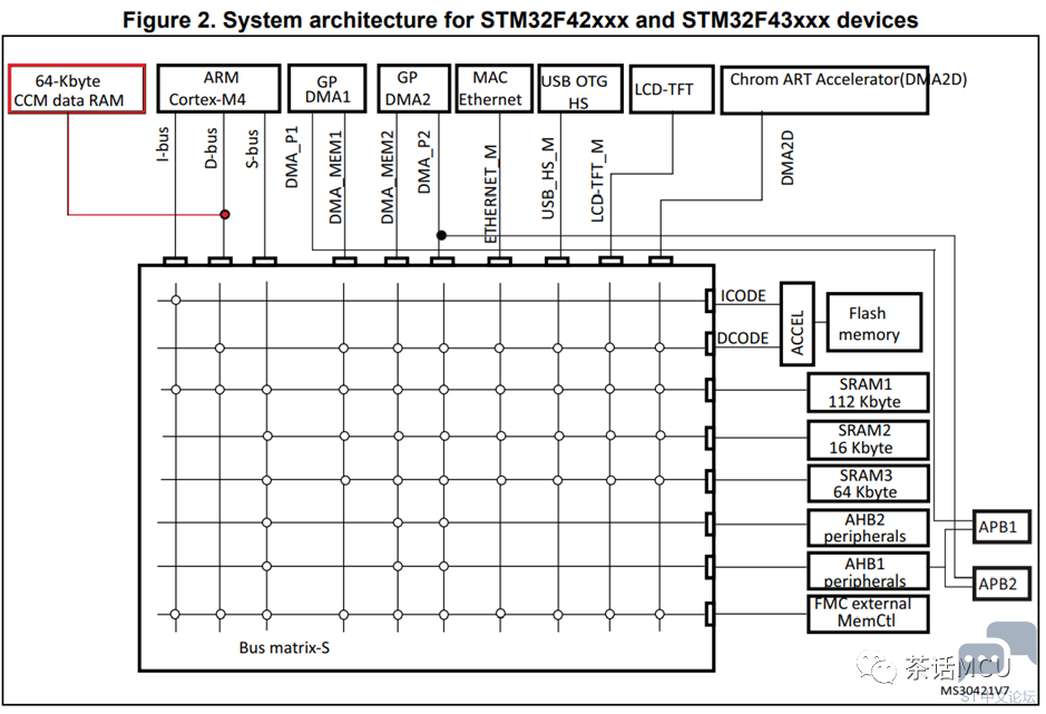

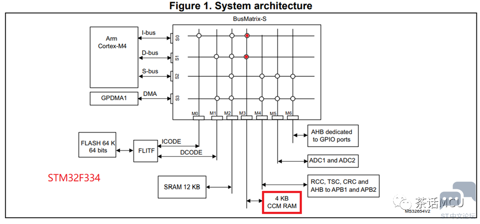

有用过STM32F4系列部分芯片或STM32F334芯片的人,可能知道片内有个CCM【Core Coupled Memory】区域,从芯片系统框图结合文字说明,可以清晰知道这个区域仅能被CPU访问,常用来存放些对执行效率敏感的关键性的代码或数据。也就是说对于这两个系列的CCM区域,DMA是访问不了的。
下面截图分别来自STM32F42X /STM32F43X器件和STM32F334器件的参考手册。

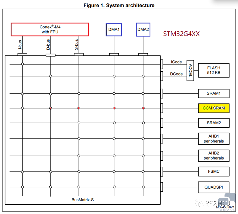

到了STM32G4系列,里面依然也有CCM这个区域。见下面STM32G4系统框架图。
5 o  B) \8 E$ ^5 I: Y' s) y2 r: X
+ d& [3 s4 Y% Y+ n- |$ ^( P
从框架图上看,这个CCM区域不仅可以被CPU访问,也可以被DMA访问。关于它的起始地址也有相关描述:

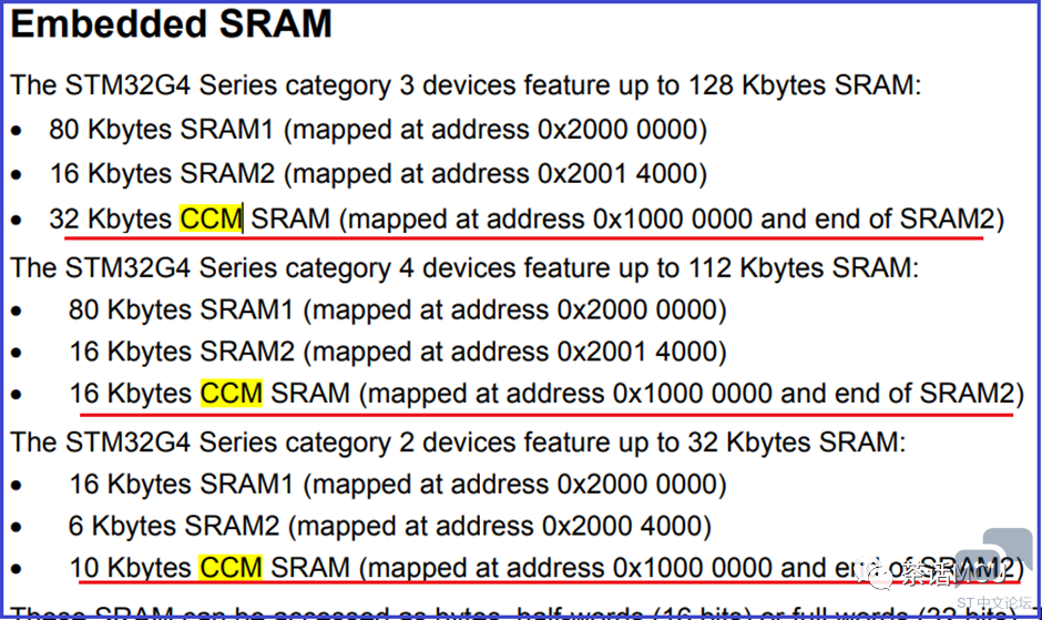

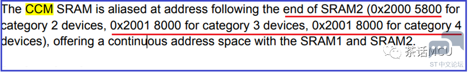

从上面描述来看,CCM的地址起始于0x1000 0000和SRAM2结尾的地方。至于SRAM2结尾的地址还跟STM32G4具体的子系列或型号有关,见下面截图资料:
+ A% T) K8 l6 l% h
1 P7 a$ e' K5 `; b  s( S% C

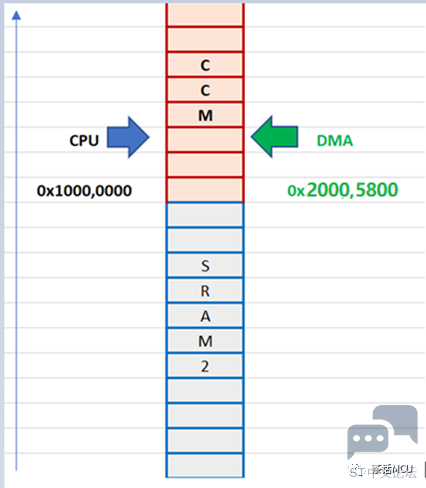

那么这两个地址空间怎么用,或者说区别是什么呢?
当为了充分发挥CPU对这块区域的访问效能时就使用0x1000 0000开始的地址空间,此时CPU通过ICode总线访问这个区域。这块地址空间DMA是访问不了的,属CPU专访区。
若希望DMA访问这块物理区域,DMA要通过总线矩阵来访问,所用的空间则是0x20005800或0x20018000(视具体系列而定)开始的一段地址。此时,这个CCM区域在DMA眼里,不过是SRAM2区域延伸出来的一块别名区。当我们试图让DMA访问这个区域时,地址别给错了,不要使用CPU的专用地址,而要给0x20005800或0x20018000开始的地址。
, f/ [( N# `* ]7 R& ~2 M
6 i! B! D" q7 Y; C* e! I
也就是说同一个物理空间,不同的主体通过走不同的地址路线而实现不同的访问、执行性能。这样的设计更具灵活性,以满足五彩斑斓的实际应用需求。就像我们要到达某个地方完成某事,有人走正门,有人走侧门,甚至有人飞檐走壁,各用所便,各尽所能,各取所需。

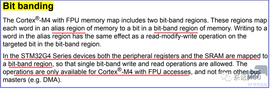

要问STM32某个系列是否支持位带操作,首先得看看相关STM32系列所用ARM内核是否支持位带操作。如果内核本身就不支持位带功能,STM32是不会支持该功能的。反之,如果相关ARM核支持位带操作,基于该核的STM32系列一般都会支持位带操作,而且在相关STM32参考手册里一定会明确说明。
具体到STM32G4系列芯片,它属于cortex M4核,该核内置位带功能,STM32G4芯片也集成了该功能,在STM32G4参考手册上也有明确描述。
+ X6 C. G" p) F' c9 w' K; E' @
/ ^. |5 f2 f% x; U

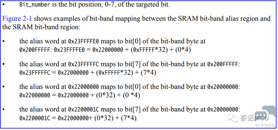

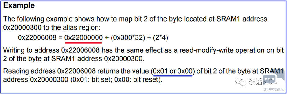

不过,在STM32参考手册里,针对位带操作的介绍相对比较简单,主要是因为ARM内核相关手册有较为详细的描述。STM32参考手册里主要就如何计算别名区的地址做了个演示,并提示阅读相关ARM 内核手册。
$ S+ L6 c! O9 @1 m% @
- P- v* A; P( c/ t

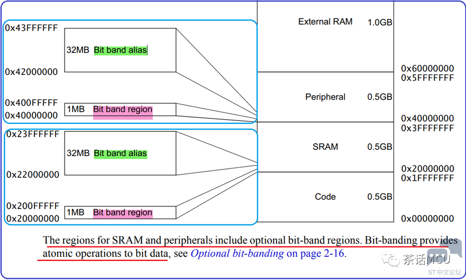

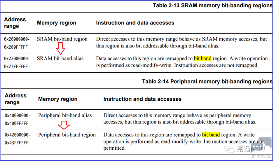

上图截取于STM32G4参考手册RM0440。有人纳闷示例中的0x2200,0000是从哪里来的?翻遍整个G4系列参考手册也不知它怎么冒出来的。其实,这个地址是在Arm cortex M4内核手册里明确的。见下图:
$ v3 z9 k. U" `- ~2 i: y
9 D) |9 d' T9 N7 J8 O  Z* E
上图来自于Cortex™ -M4 Devices Generic User Guide。

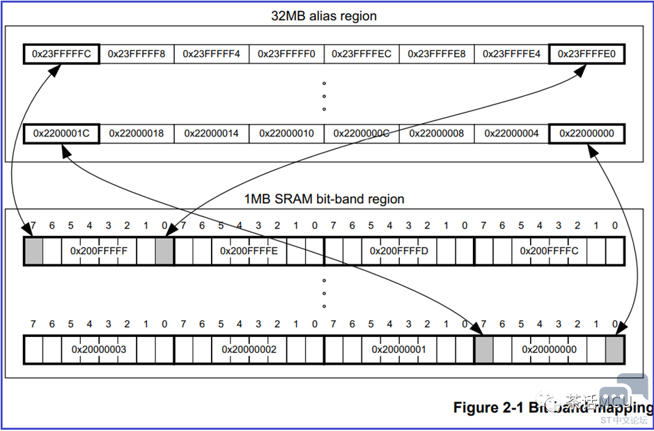

上图清晰了给出两块位带区【SRAM区和外设寄存器区】以及对应的别名区的地址边界和对应关系。图中浅紫色表示位带区,绿色表示别名区。显然,位带区字节地址为0x2000,0000的bit0对应别名区的字地址就是0x2200,0000;位带区字节地址为0x2000,0000的字节的bit1对应别名区的字地址就是0x2200,0004,这样依此类推。
关于位带操作的介绍,除了上面的Memory框图外,在内核手册里还有更多包括地址计算在内的详细介绍。下面三副截图均来自M4内核用户手册。
1 E+ ^! M, g# ~% K
8 U6 e4 l+ ]3 C0 f$ ^' w
$ V. o+ c8 U8 q% [! p
7 G0 U- a: T% h* T
