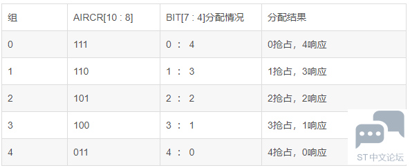

在你读了很多程序,也写了一些程序后会发现,大多数在配置寄存器时,都要先把需要配置的位读取出来,再进行清零操作。在配置中断时,我们一般要注意:对应中断位使能(ISER寄存器组,一共8组,但STM32F407只用了ISER[0],ISER[1],ISER[2],可以配置82个可屏蔽中断,ISER寄存器组中每个位控制一个中断),清除(ICER寄存器),挂起(ISPR寄存器)、解挂(ICPR寄存器)、激活(IABR寄存器)、优先级(IP寄存器)、中断分组、屏蔽、I/O口映射等设置,其中优先级(IP寄存器)这个寄存器非常重要,这里重点说一下。优先级(IP):中断优先级控制的寄存器组,由240个8Bit的寄存器组成,每个可屏蔽中断占用8bit,这样总共可以表示240个可屏蔽中断。比如像STM32F407只用到了其中的82个,STM32F429只用到了其中的91个,IP[90]~IP[0]分别对应中断90~0,每个可屏蔽中断占用的8bit 并没有全部使用,而是只用了高4位,这4位又分为抢占优先级和响应优先级(子优先级),抢占优先级在前,响应优先级在后,而这两个优先级各占的位数又要根据SCB->AIRCR中的中断分组设置来决定,分配关系如下图。3 P, e" H- l& g. x7 @

  • 例如设置组2,那么此时所有的82个中断,每个中断优先级寄存器的高四位中最高2位是抢占优先级,低2位是响应优先级,此处有一个小技巧,比如0组,在配置AIRCR的[10:8]位时,正好是0的取反值,即111,依次类推,001(1组)->110,010(2组)->101,011(3组)->100,100(4组)->011。
  • 根据上表可知,抢占优先级和子优先级的高4位是如何分配的,与中断分组息息相关,那么在配置IP寄存器的时候,应该考虑到:
    1)抢占优先级和响应优先级的分配和分组有关系,那么就借助中断分组这个桥梁来进行位的计算。
    2)根据以上分析可知,
    (0)组:(0)抢占-(4)响应、
    (1)组:(1)抢占-(3)响应、
    (2)组:(2)抢占-(2)响应、
    (3)组:(3)抢占-(1)响应、
    (4)组:(4)抢占-(0)响应。
    抢占优先级在寄存器中占的位数:设x为组别,(4-x)就是要左移或者右移的位数,如何判断左移还是右移,根据IP寄存的高4位为抢占优先级和子优先级的位数,并且抢占优先级在前,子优先级在后,所以能知道抢占优先级的位数为<<(4-x)位,如果0组,那么抢占优先级的位数为0,即左移4位,即在IP寄存器高4位没有抢占优先级的位,以此类推,所以抢占优先级在寄存器占的位数 = 抢占优先级数<<(4-x);
    子优先级在寄存器中所占的位数:子优先级在抢占优先级的后面,那么计算位数就得右移,子优先级位数为(0x0f>>x)。要用0x0f当一个介质,0000 1111正好是后四位为1,如果右移某一位,那么就少一个1,比如分组为1,子优先级位数为3(子优先级可以为0级、1级、2级、3级...7级,假设为7级,那么)0x0f>>1-->00001111 -->>1 -->0000 0111,根据分组为1时抢占优先级位数为1,子优先级位数为3正好满足要求.

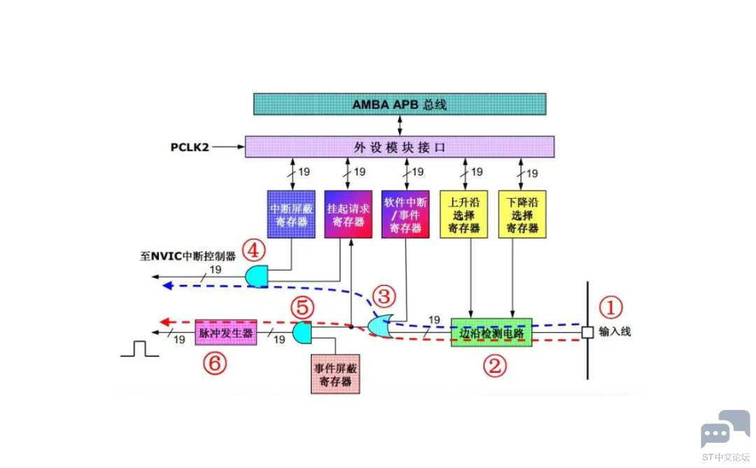

    STM32F407 的 EXTI 控制器支持 23 个外部中断/事件请求每个中断设有状态位,每个中断/事件都有独立的触发和屏蔽设置。STM32F407 的 23 个外部中断为:

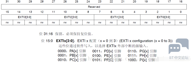

    从上面可以看出,STM32F4供IO口使用的中断线只有16个,但是STM32F4的IO口却远远不止16个,那么STM32F4是怎么把16个中断线和IO口一一对应起来的呢?于是STM32就这样设计,GPIO的管脚GPIOx.0~GPIOx.15(x=A,B,C,D,E,F,G,H,I)分别对应中断线0~15。这样每个中断线对应了最多9个IO口,以线0为例:它对应了GPIOA.0、GPIOB.0,GPIOC.0,GPIOD.0,GPIOE.0,GPIOF.0,GPIOG.0,GPIOH.0,GPIOI.0。而中断线每次只能连接到1个IO口上,这样就需要通过配置来决定对应的中断线配置到哪个GPIO上了。
  • 如图所示,好久没理解这个图啥意思,来回看了好多遍才恍然大悟。比如如我要设置 GPIOB.1 映射到 EXTI1,则只要设置 EXTICR[0]的 bit[7:4]为 0001 即可。比如我要设置GPIOE3映射到EXTI3,则只要设置EXTICR[0]的bit[15:12]为0100即可。也就是说EXTIx[15:0]分别对应0-15中断线,而每个中断线只能同时设置一个端口号的中断。比如想设置PB0为外部中断,那么其他的PE0,PD0等等都不能作为外部中断,因为EXTI0的值已经是0001了。也就是说EXTIx[15:0]对应的是端口的0-15引脚,和GPIOx的x无关,与GPIOx有关的是在中断线里的值。你想设置PB3为中断线,那么首先要找的是EXTI3,然后给EXTI3这四个位赋值,确定GPIOx的x值。EXTICR[0]只管了 GPIO 的 0~3 端口,EXTICR[1]只管了4~7端口,EXTICR[2]只管了8~11端口,EXTICR[3]只管了12~15端口。所以EXTICR寄存器一共有0~3四组。

  • 怎么去配置呢?根据GPIOx的位得到中断寄存器组的编号:假设我们要设置GPIOE15这个引脚为中断引脚,我们可以得知要用中断线15,中断线应该在EXTICR[3]最高四位并且中断线EXTI15的值应该是0100,在EXTICR[3]寄存器中,我们只需左移三个四位就能到达中断线15的位置,每个中断线都是四位,我们为何不把四位看成一个整体进行移呢?所以我们要确定好怎么去移位。SO,有感觉了。左移(BIT%4)*4位,是不是就能够完成所有的位的需求呢?测试一下,15%4*4=12,左移12位,在EXTICR[0]左移12位到达EXTI3,(7%4)*4=12,在EXTICR[1]左移12位到达EXTI7。解决了中断线的问题,不难发现又出现了新的问题。EXTICR[?]怎么确定呢?中断线3:EXTICR[0],3--0,4--1,5--1,7--1,8--2,9--2,10--2,12--3,13--3,14--4,通过这么多数据不难发现,BITx对4取整不就正好对上么,是不是恍然大悟啊!……so,EXTICR组的值应该是EXTICR[BITx/4] |= ?<<(BITx%4)*4,是又是一个新的问题出现了,等式中未知的值应该是什么呢?谁左移这么位呢????应该这么考虑:根据上图所示,每一个GPIOx的分组在EXTICR里面的值都是固定的,也就是自动形成的,比如我们想定义GPIOA,那么在EXTICR里的值就应该是0000,GPIOB-0001,这是ST官方设计的,和我们没有关系。所以我们就知道这个未知的变量是什么呢,当然是GPIOx.即EXTICR[BITx/4] |= GPIOx<<(BITx%4)*4;我们来验证一下,比如GPIOF13引脚作为中断输入口,那么EXTICR[13/4] |=GPIOF<<(13%4)*4========>EXTICR[3] |= 0101<<1*4(左移四位),配置的正好,Perfect.别忘了我们在置位之前首先要进行清零,即EXTICR[BIT/4] &=~(0X000F<<(BITx%4)*4).这就设置好了EXTICR这个寄存器。

IMR:中断屏蔽寄存器。这是一个 32 寄存器。但是只有前 23 位有效。当位 x 设置为 1 时,则开启这个线上的中断,否则关闭该线上的中断。EXTI->IMR |= 1<<BITx,简单的设置完成;
3上升沿或者下降沿.
RTSR:上升沿触发选择寄存器。该寄存器同 IMR,也是一个 32 为的寄存器,只有前 23位有效。位 x 对应线 x 上的上升沿触发,如果设置为 1,则是允许上升沿触发中断/事件。否则,不允许。EXTI->RTSR |= 1<<BITx;
FTSR:下降沿触发选择寄存器。同 RTSR,不过这个寄存器是设置下降沿的。下降沿和上升沿可以被同时设置,这样就变成了任意电平触发了。EXTI->FTSR |= 1<< BITx.
