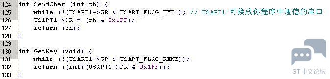

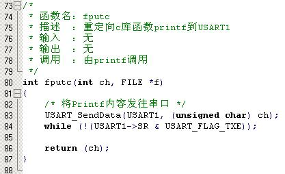

在STM32串口通信程序中使用printf()函数发送数据非常方便,但是需要先进行简单的配置,下面介绍两种配置方法。 方法一、对工程属性进行配置 第1步:在main.c中包含"stdio.h” (标准输入输出头文件); 第2步:在main.c文件中重定义fput()这个C标准库函数(因为printf()在C标准库函数中实质上是一个宏,要调用到fputc()这个函数);

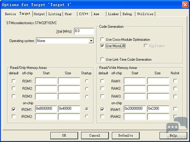

第3步:在工程属性的"Target" -> "Code Generation" 选项中勾选"Use MicroLIB";

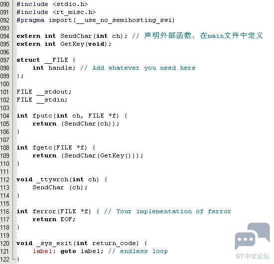

3 O( F) b, y$ L& m0 r 方法二:在工程中添加“regtarge.c”文件 第1步:在main.c文件中包含"stdio.h”文件; 第2步:在工程中创建一个文件保存为"regtarge.c",然后将其添加到工程中; , `! w7 J! [7 r" x3 n

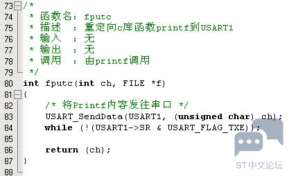

第3步:在main文件中添加定义以下两个函数
至此完成配置,可以在main.c文件中随意调用printf()
