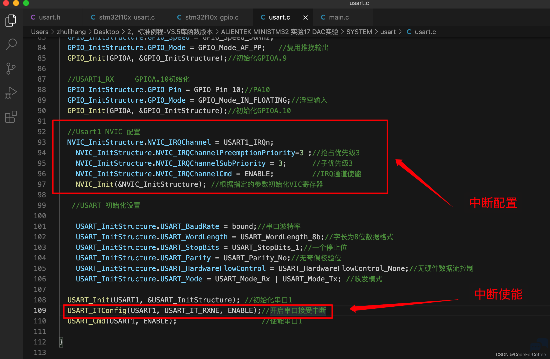

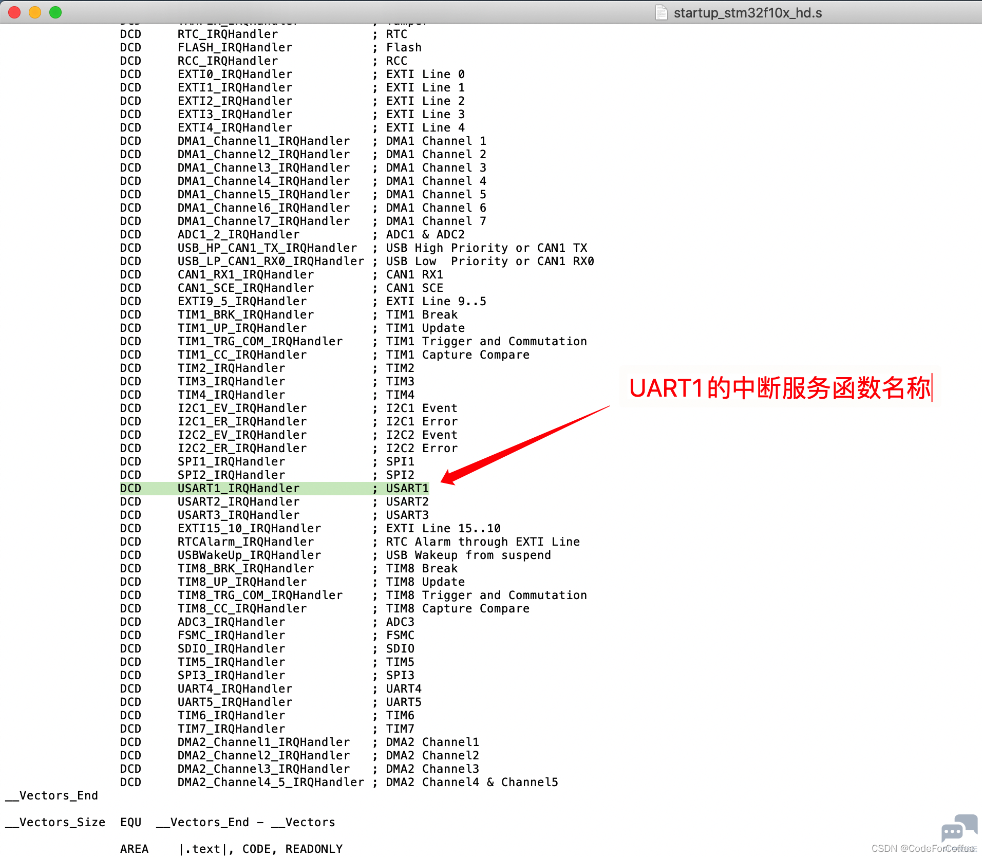

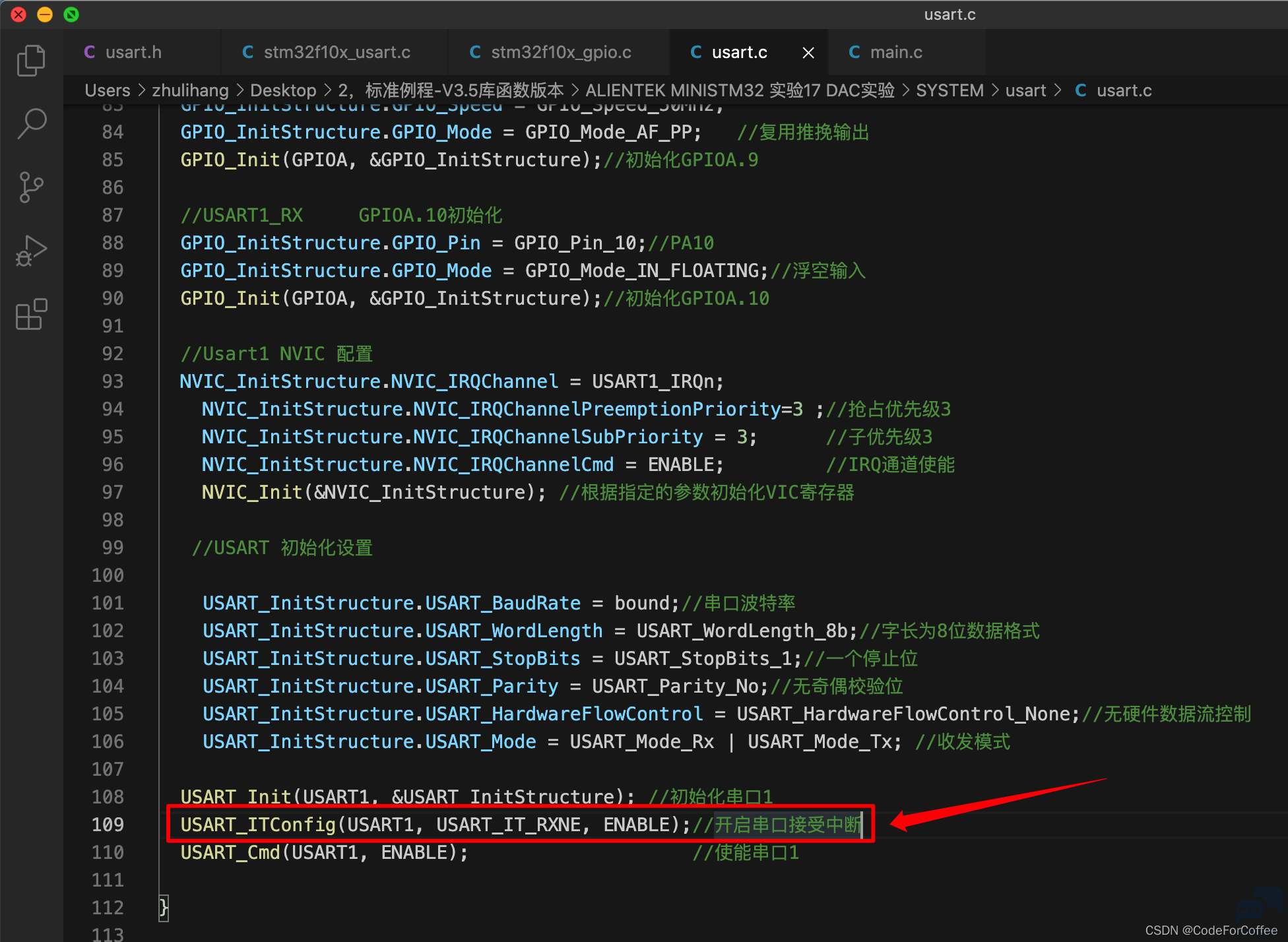

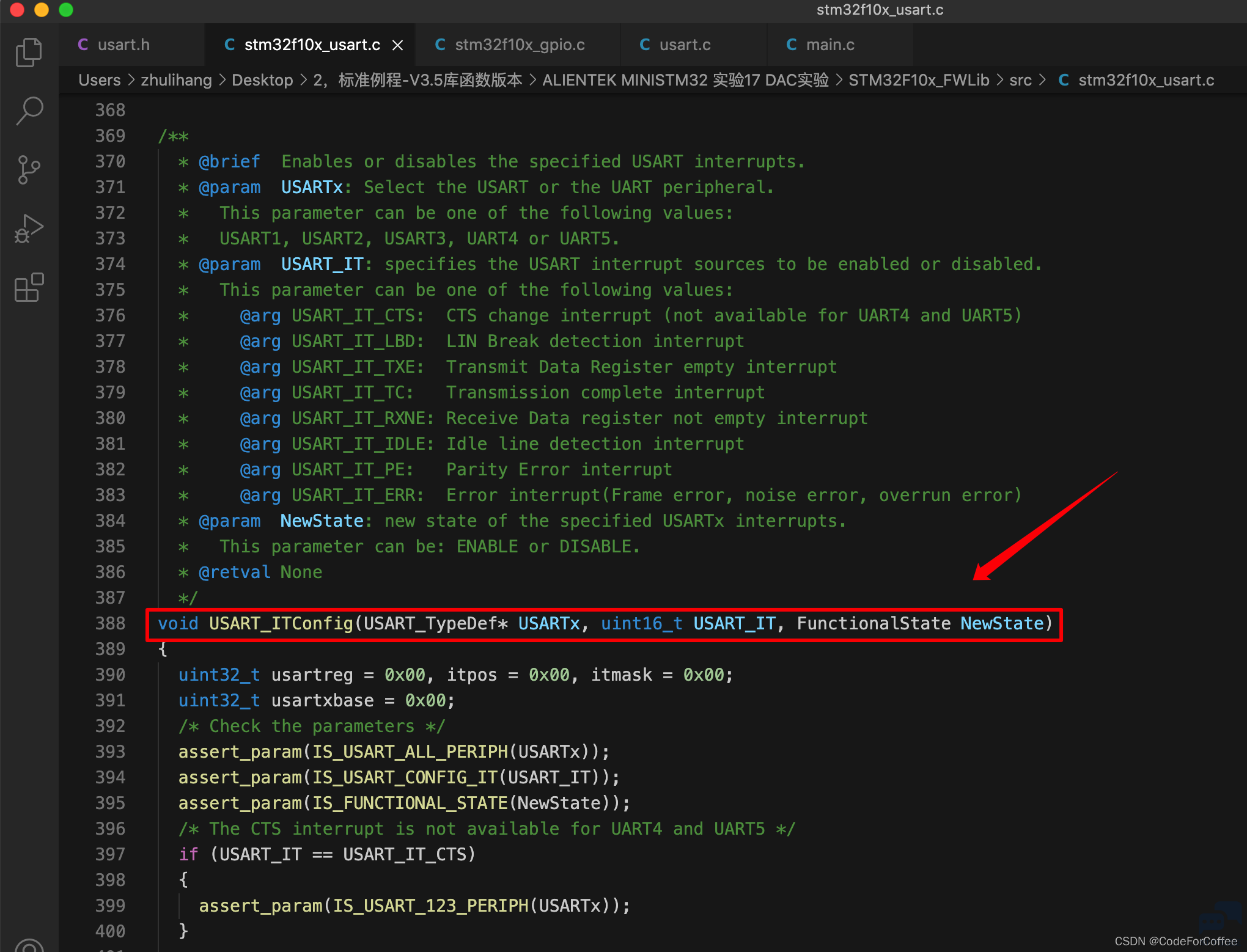

中断配置 使能接收中断' W1 b( j% ~( q- h b$ i " T5 t' U% R# B/ b6 w

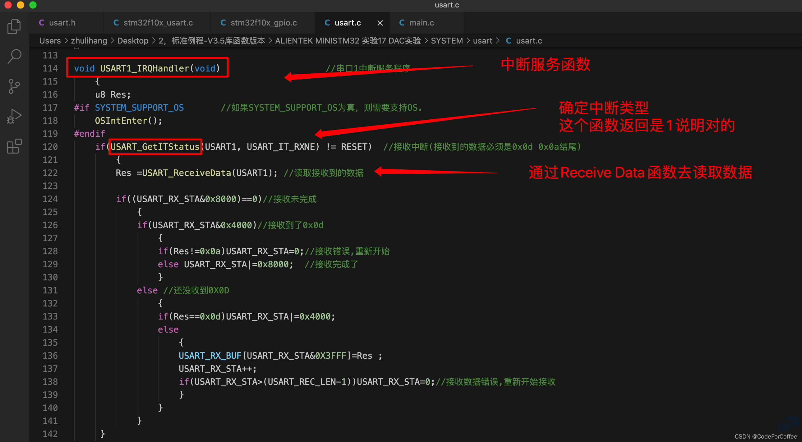

中断服务函数. b; N6 j7 _& g7 L ]6 E s) L( ?% i 1. 中断服务函数名称查找- B, m0 t3 }& h. }6 E9 F

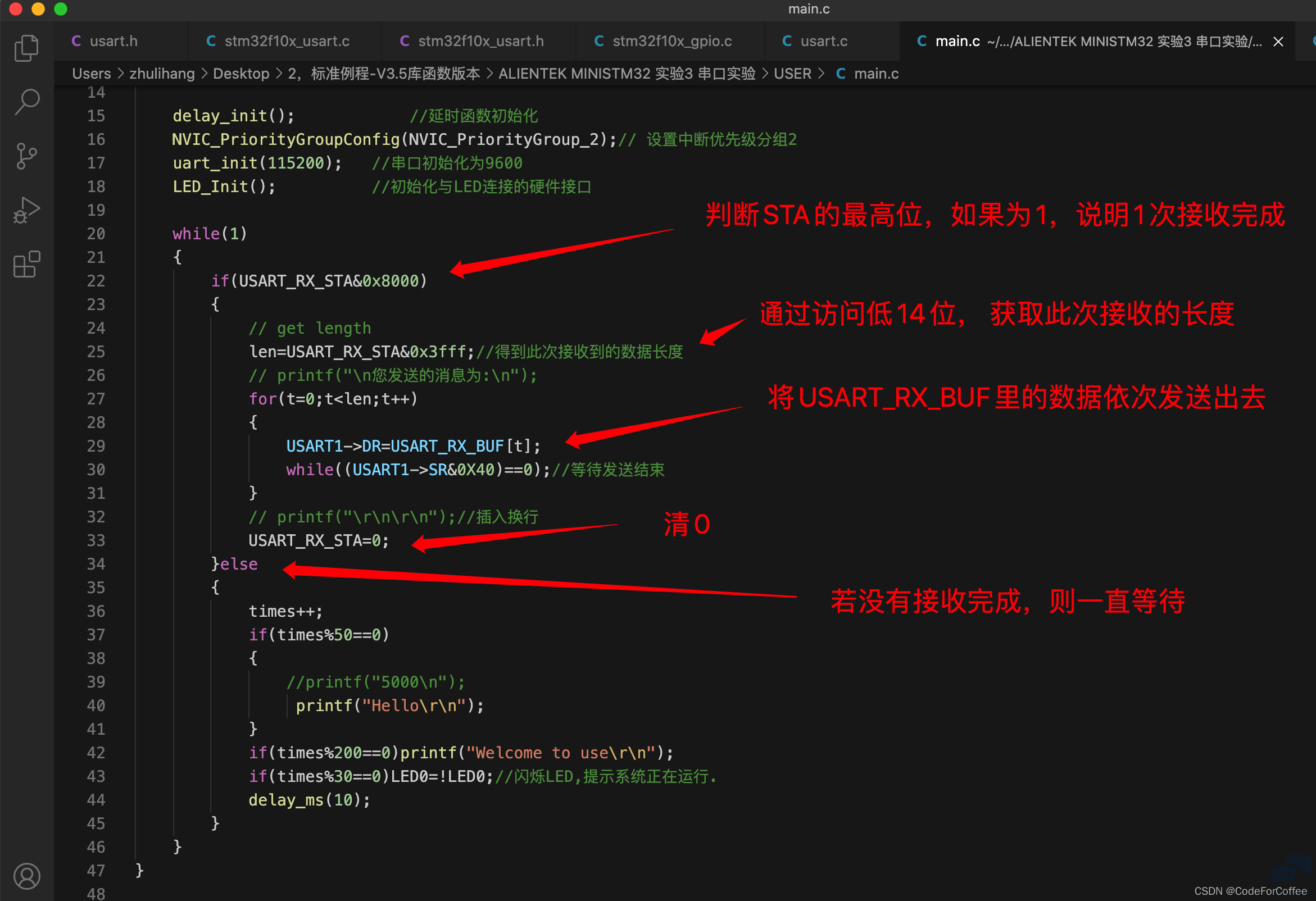

/ Y4 z* h" S3 S0 p! H4 H8 F 6 ^# M5 P) \8 r, N& ^5 T$ D3 [2 q. ? 2. 中断服务函数 5 Q- u3 z' ~7 z' _ 6 ^" p' }9 _+ q; r3 X

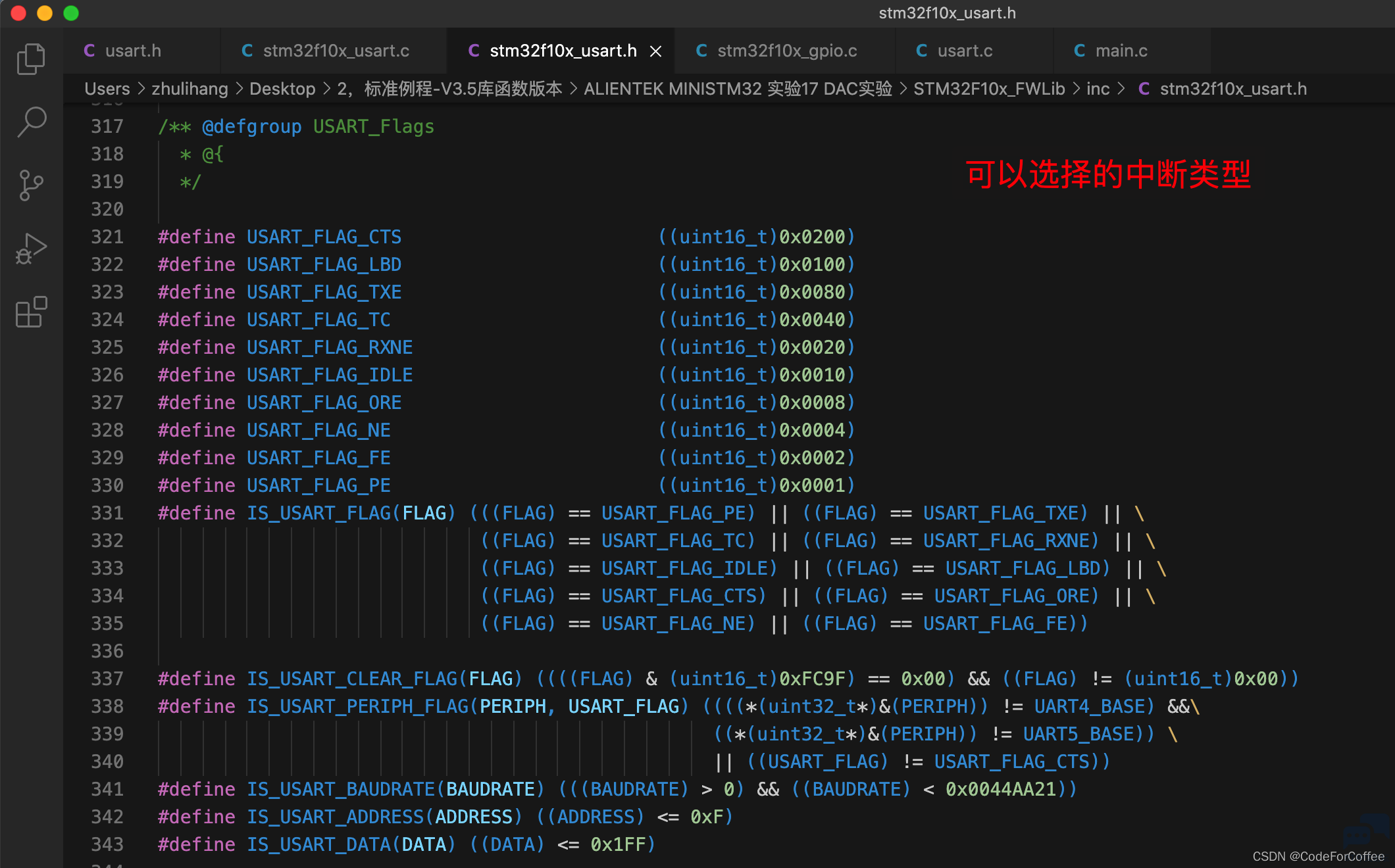

5 j4 a, p( `+ |- E& \7 k/ Z/ | 3. 可以选择的串口中断类型

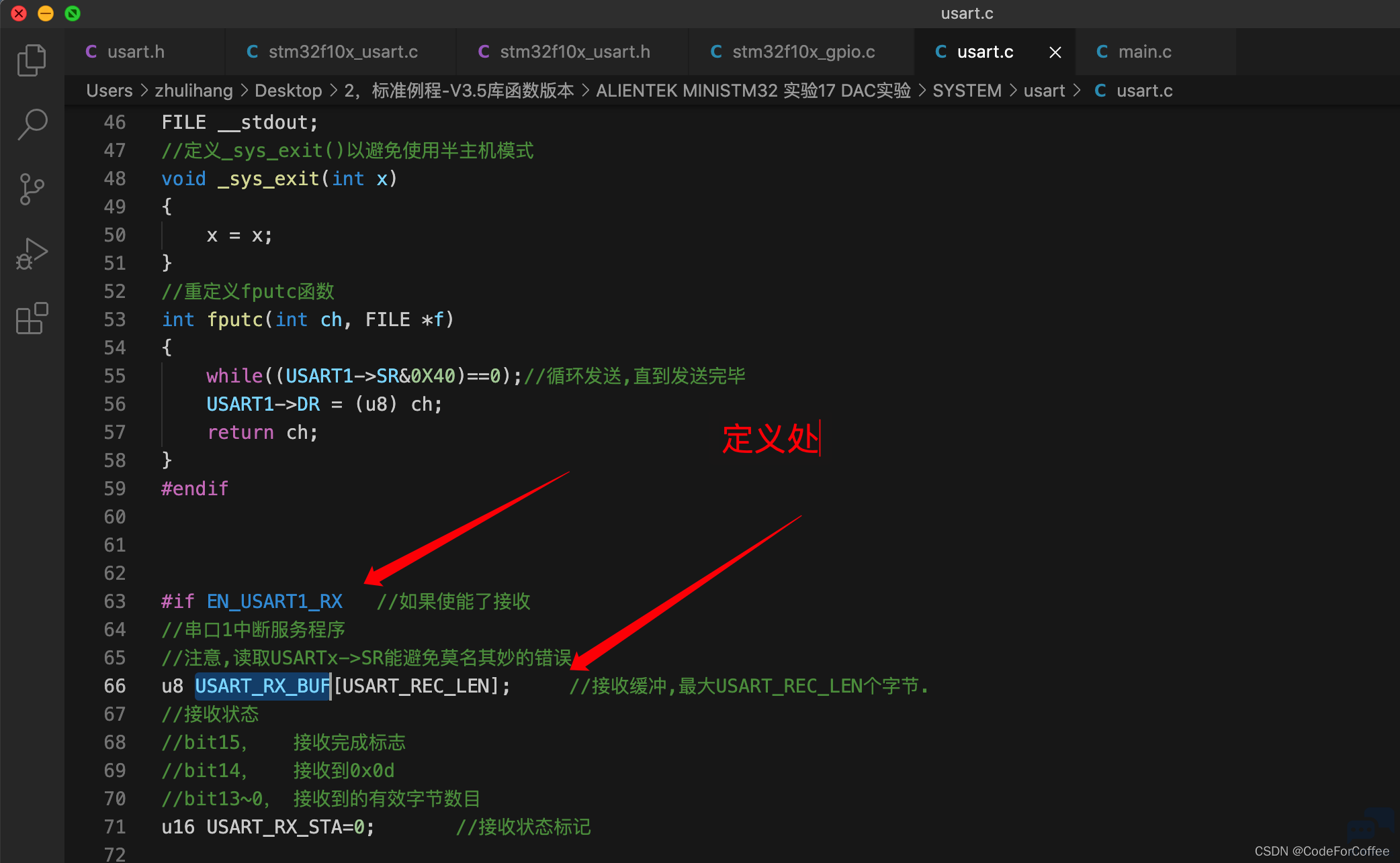

& d! \+ {& m! g# V, O 此处定义. q% X3 f( T! d4 p2 \

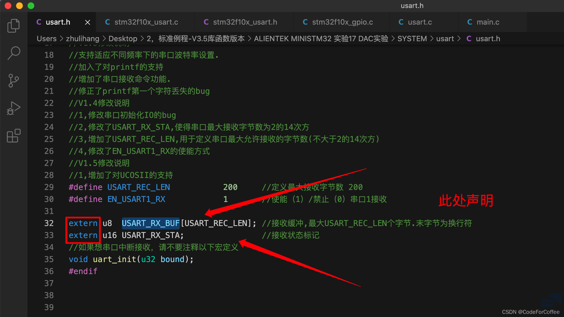

# r0 e: r- I& e! [ 其他文件中的声明: a8 ~( n3 Y0 c6 A) E6 K

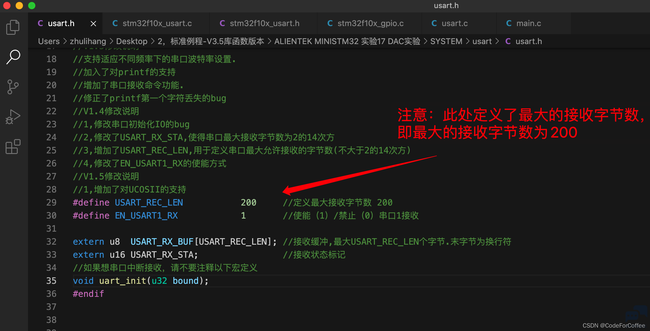

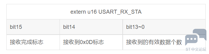

extern u8 USART_RX_BUF[USART_REC_LEN] ^; N( g. X1 y, t( z' M0 _2 z 最大接收字节数. k. C2 D: c6 W# F/ h 8 m( B0 c$ l3 `+ Y* x
extern u16 USART_RX_STA" h. [* v$ [+ @" W 接收状态标记

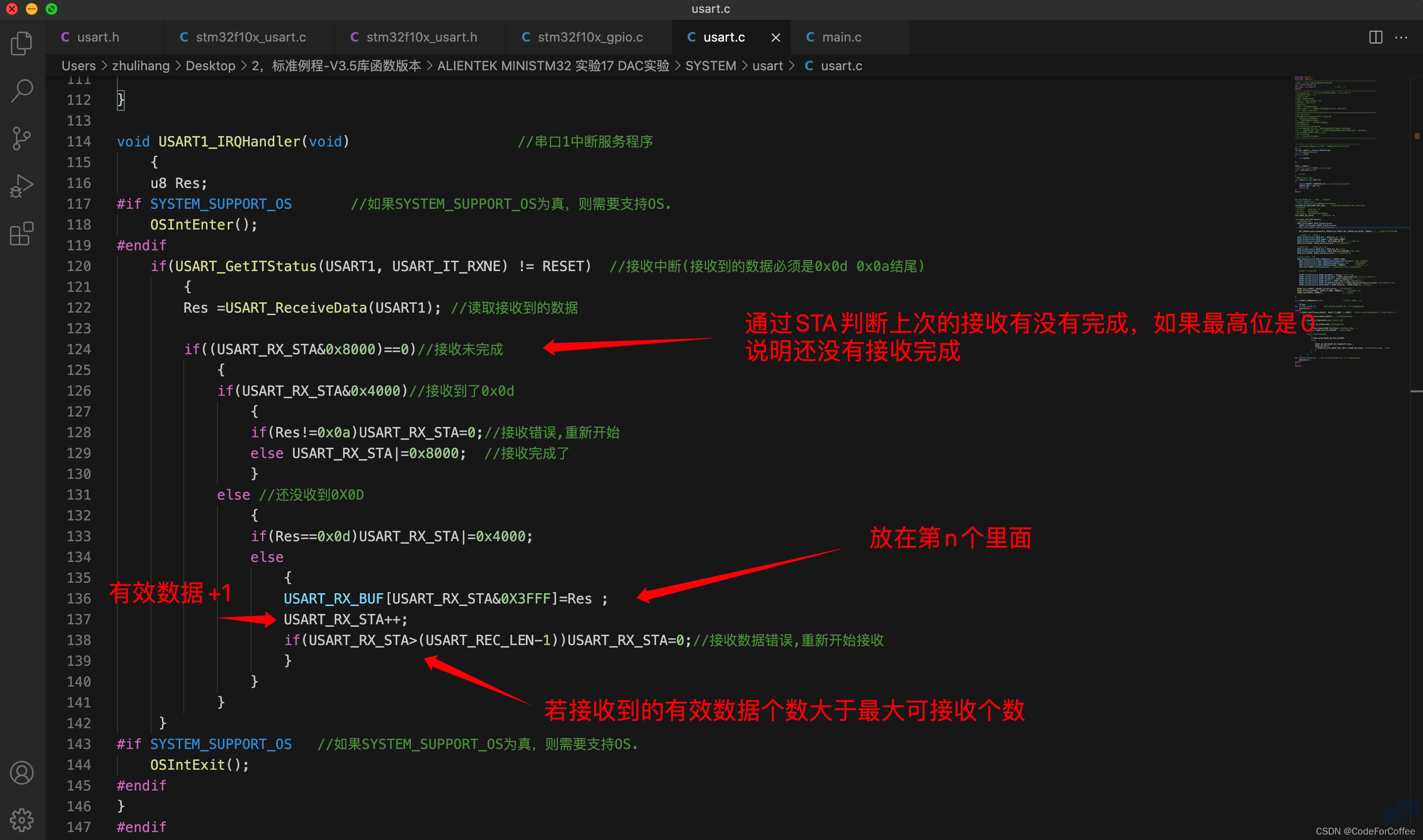

9 }& r' `: @- F# q5 @9 Z. A + @6 V y$ @6 _8 ]" I 0x0D是回车的ASCII码 0x0A是换行的ASCII码' @7 U# Z3 i, @! U8 ~ 若电脑发送了一串数据,则我们需要在电脑发送这串数据的最后加上0x0D8 Y" E5 C$ B) Q8 v9 j& d- ^$ F STM32分析接收到的数据,如果读到0x0D,则将bit14置5 u! ~# i1 m0 S' i STM32分析接收到的数据,如果读到0x0A,则将bit15置1 这里的0x0D和0x0A不会给bit13~0加1) ?$ i- D0 S( d1 d: q8 a 外部函数只需要访问USART_RX_STA的bit15即可! L; w$ ?4 W, T! y8 C 若USART_RX_STA的bit15为1,则已经完成了一次接收了,而且我们知道,数据的长度是bit13~04 n z* D( a b+ d 因此,我们只需要按照bit13~0到USART_RX_BUF中去读取即可0 ^8 W* ~. P' C2 D H c' { 读取完成后,我们再把USART_RX_STA全部清0,以便下一次继续接收
8 R# Y9 O+ C% m
; J6 W7 j. T3 J1 H' e/ r 使用电脑发送数据时,记得勾选发送新行,这样就会以0x0D和0x0A结尾
