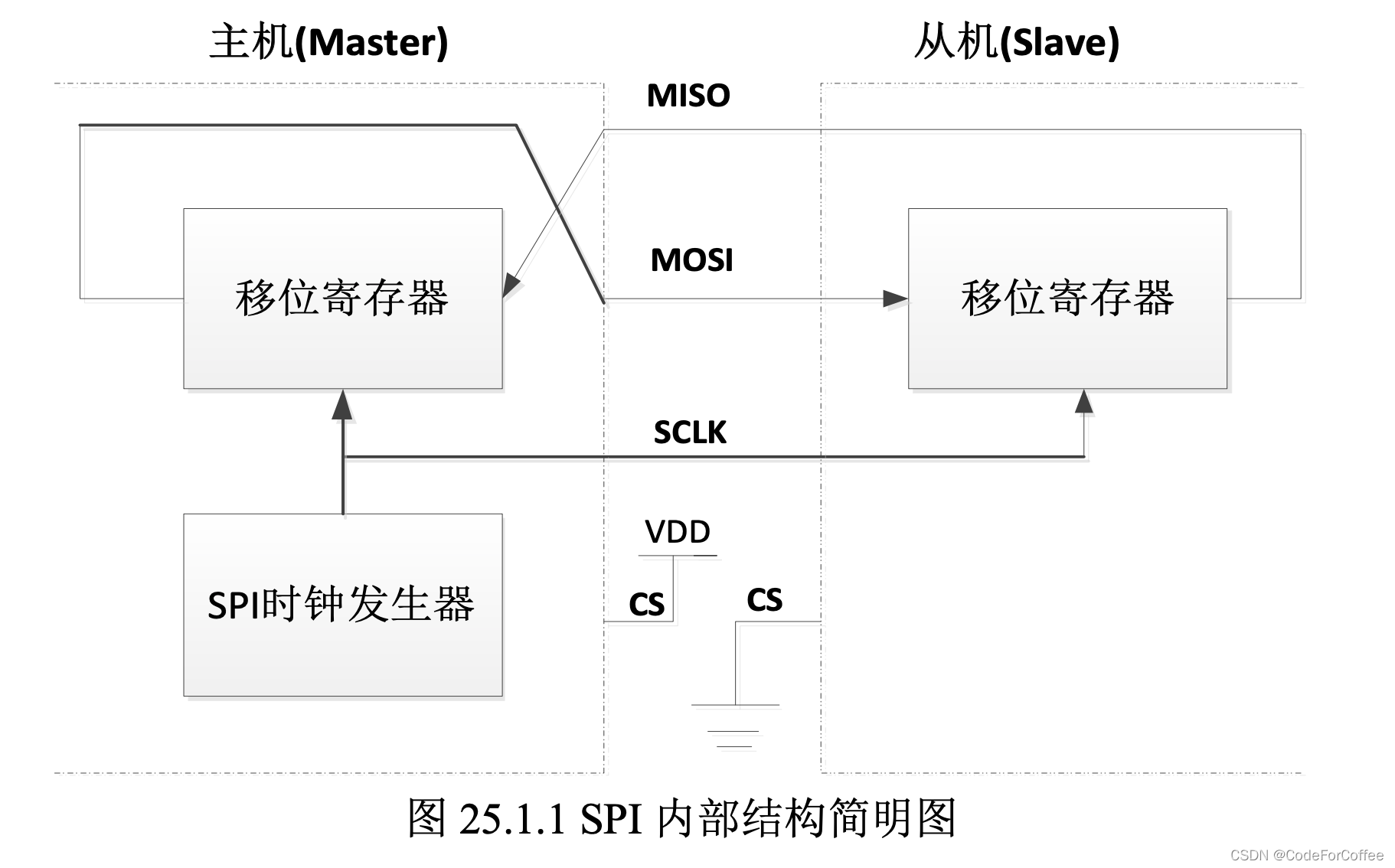

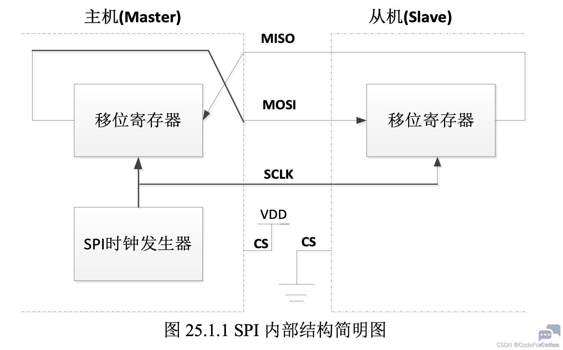

SPI的结构框图. a: M+ W  b- O0 N7 J7 L
: v3 K5 E( y) t; l, l, j8 [! t. {
1 B# u# L2 W, {% ?. }# w& w  ~
; y. D' Q  E' Z3 `. x4 n+ T
7 p# ^6 A- \9 f7 U* s' C8个时钟周期,主机和从机移位寄存器中的数据完全交换: n! \8 e1 C1 }1 V( `
硬件上通过4根线连接0 f4 S% i1 g4 Y, l" Y7 p9 ~1 k
主机和从机都有一个串行移位寄存器,主机通过向自己的SPI串行寄存器写入一个字节来发起一次传输
6 t7 [, c% j8 U2 h3 h串行寄存器通过MOSI将主机数据传输给从机,同时从机也将自己的串行移位寄存器数据通过MISO传给主机,两个串行移位寄存器中的内容进行交换& r& g  p$ X+ q
外设的读写操作同时完成。若写操作,只需要忽略收到的字节,若读操作,则主机发送8位空字节即可0 t  i3 o+ ]+ A. E* w2 c$ \5 D

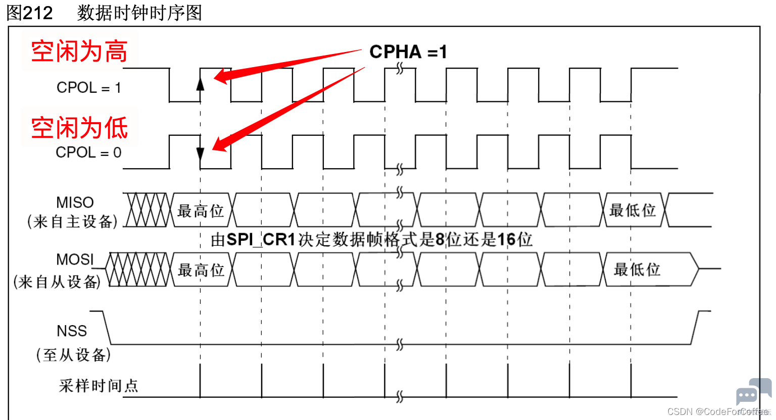

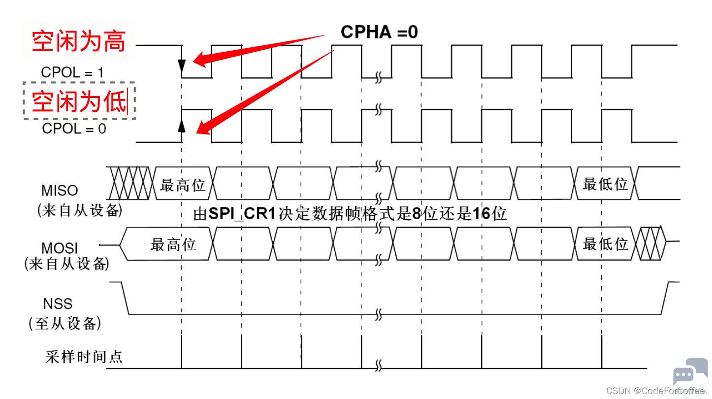

时钟信号的相位与极性3 y, l5 s8 M/ x- A% n4 c7 g
通过SPI_CR寄存器的CPOL和CPHA位进行控制
2 h* g: R# X/ }+ Z6 W
+ m2 \8 w% ]* j) T, r共有4种可能性
2 Y; u" O7 f8 z/ `
+ v  H& T$ u1 _' }2 vCPOL即时钟极性,控制在没有数据传输时的是中能够空闲状态电平,对于主模式和从模式下的设备都是有效的  |& I4 g3 \! i" W) ?! D% f
CPOL为0,表示SCK在空闲时为低电平
0 H4 M7 a1 M" \% P: @! UCPOL为1,表示SCK在空闲时为高电平; f& {, Q1 b8 H
% V' t. c, a' B! T# s/ g
CPHA即数据在上升沿还是下降沿被采集! ~0 L8 D7 O* p% d# @5 H
CPHA为0,表示数据在下降沿被采集
/ e* R) O* U6 TCPHA为1,表示数据在上升沿被采集
# x4 y. e, l" J/ G 2 f) M8 X& W5 s. P. k( Q

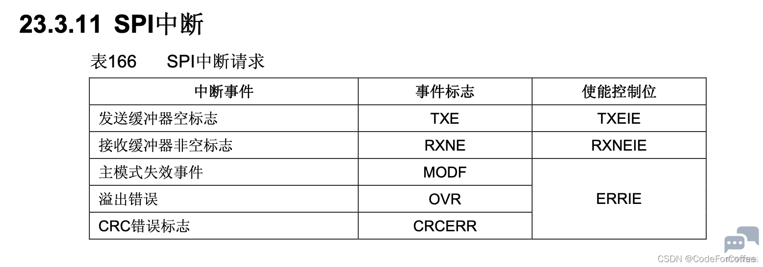

SPI中断
" U' ^. W( J/ O' \3 n' l3 s* B5 B  h# b9 U1 f! S" H

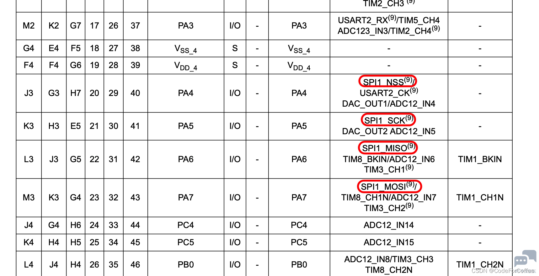

" E, |2 ~: w, x7 f& nSTM32F103RCT6的SPI1引脚

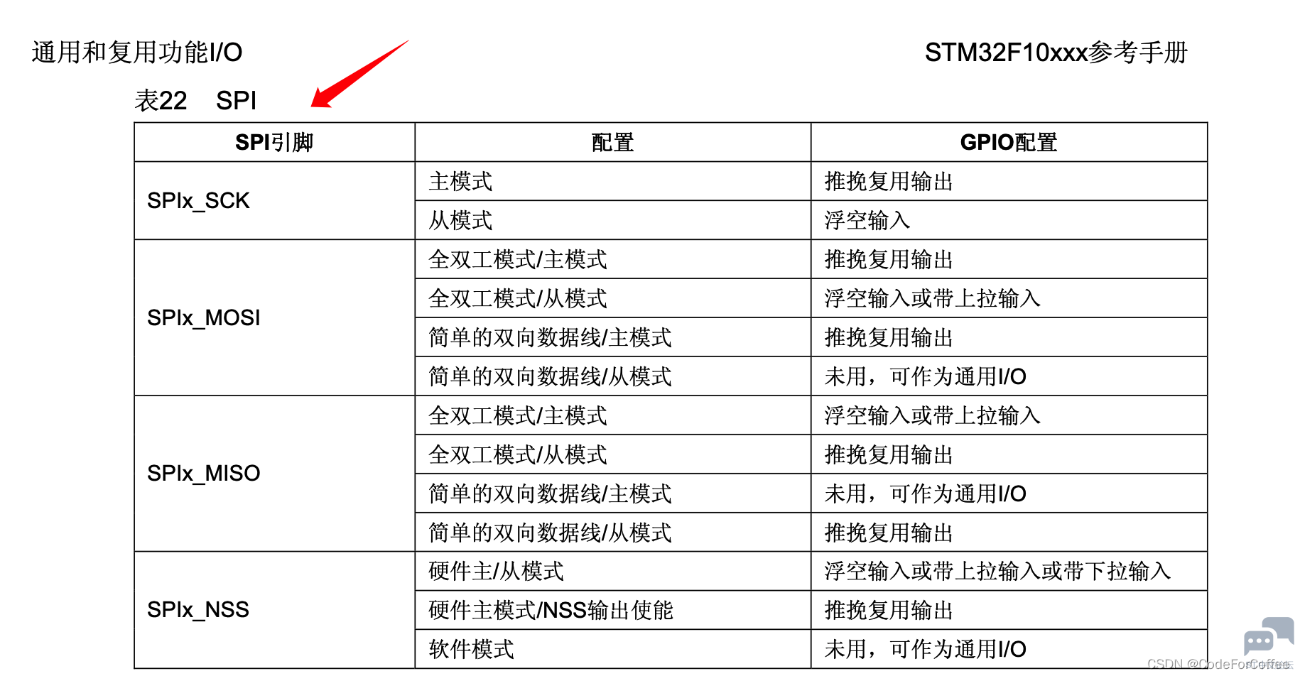

SPI模块引脚配置的GPIO模式

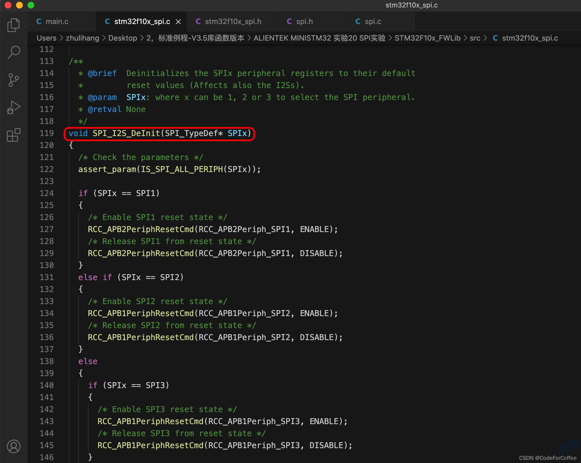

6 Y( c1 H7 r/ P) WSTM32的SPI相关固件函数% k7 \: C& v$ d" ~7 |+ n. f
SPI_I2S_DeInit8 {8 ?1 A5 k- g7 n1 k: M: M/ H
8 F4 ?  ^2 z' `' N9 s: h0 [
5f7784572d884227a3007578e182fefb.png ) g" ~8 r9 E3 s. @( T

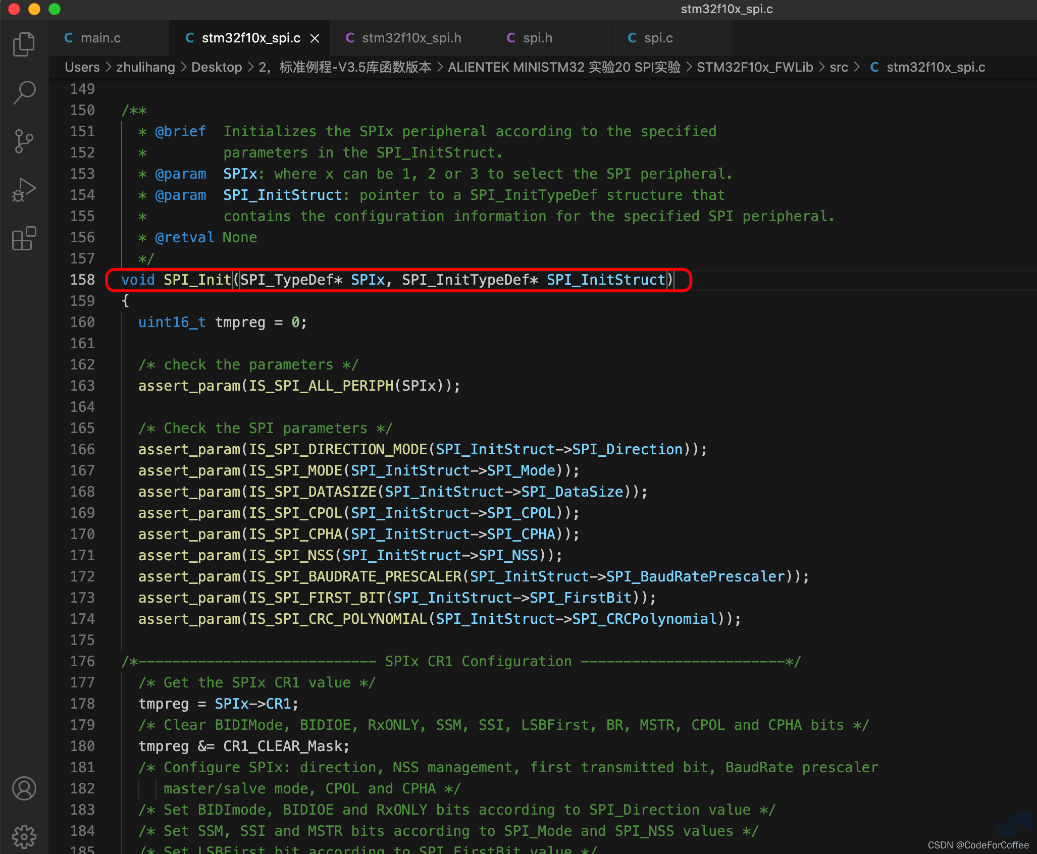

: ]8 {! S( N! n- E! A" p SPI_Init
* c) ~5 ]3 `. @& Y1 d5 {9 W- j; n" E# s2 b; L1 X
307646167616444dbb56a13fd1419970.png . u+ i0 m7 v! o! ]8 v! r* g2 s+ R

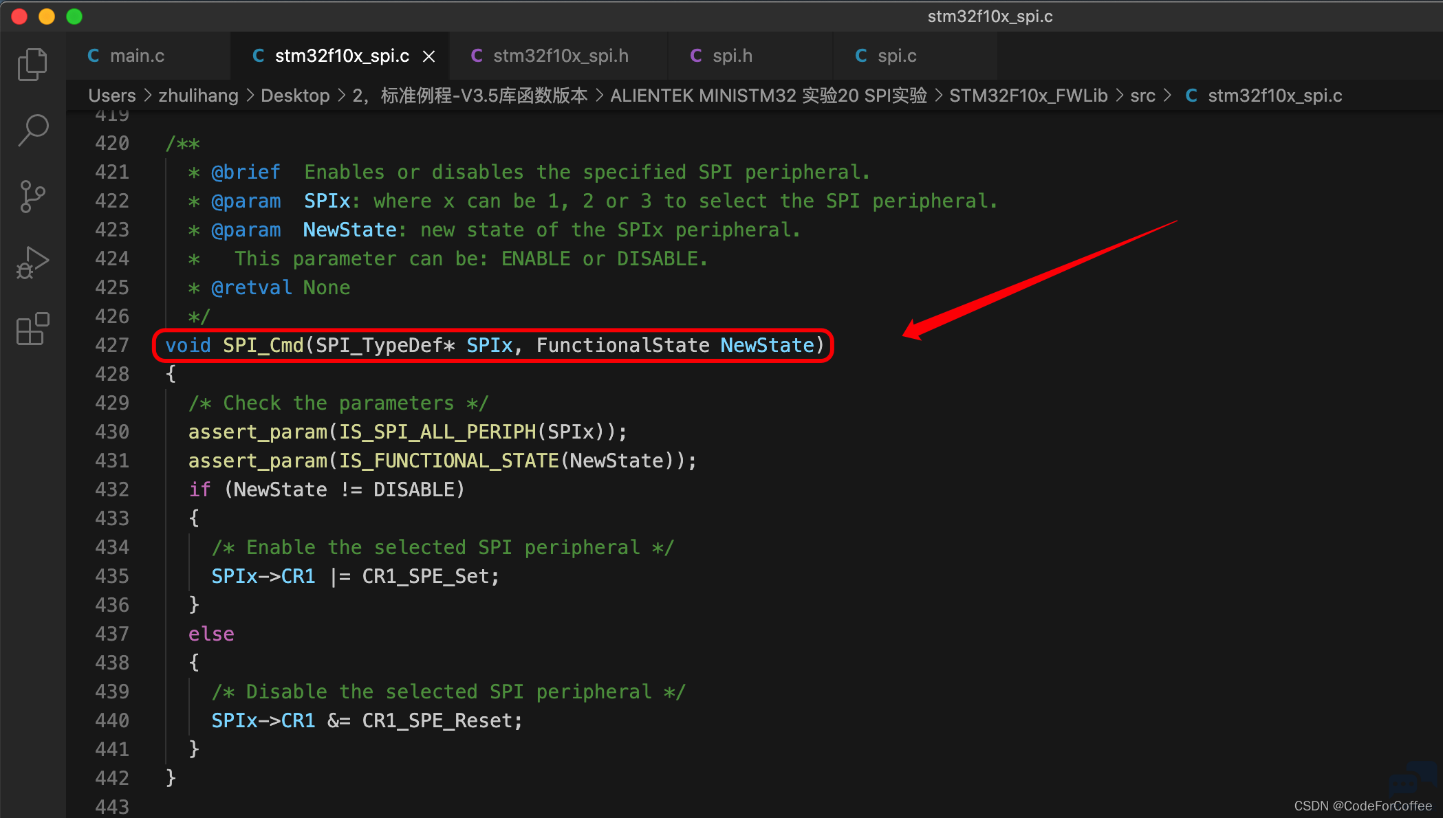

SPI_Cmd ) v( M7 e  f0 y/ W5 {+ `0 }* Z1 [
% B9 U" l% S3 Z" Y& x- }
* m( o# A; J' s" L: h9 J: V
2cd57fe8c62f4fad9e1d3db1ed6c0d93.png ; z  c$ K7 O9 j) q7 U, v

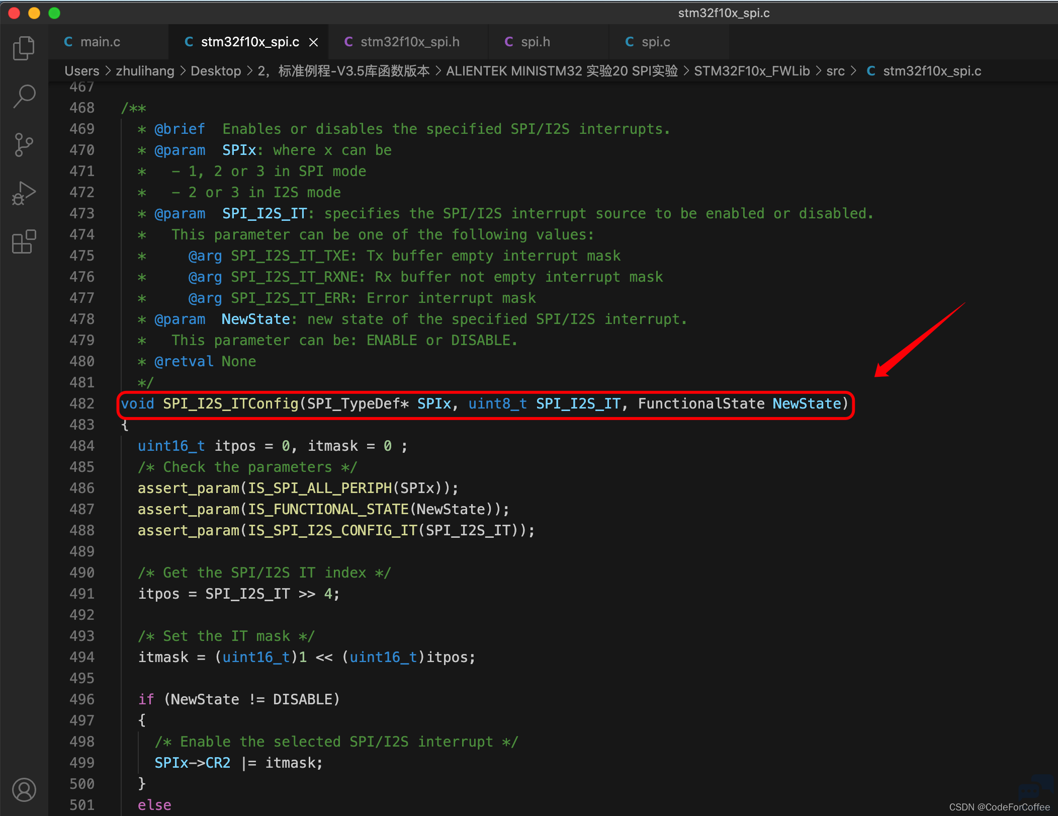

SPI_I2S_ITConfig
, L- r- p; P, M7 W: M( D

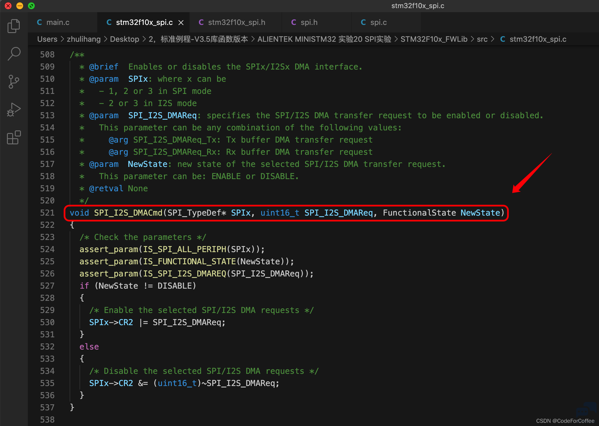

& ]3 E. M5 X! z" E% |9 x+ ^SPI_I2S_DMACmd) C  X- C6 ~& T
2 x4 W! r% C4 \. }3 T9 P* H
: J& R% H3 |3 E  _% v, F a5be3c19f560413db16dfef09f78a954.png

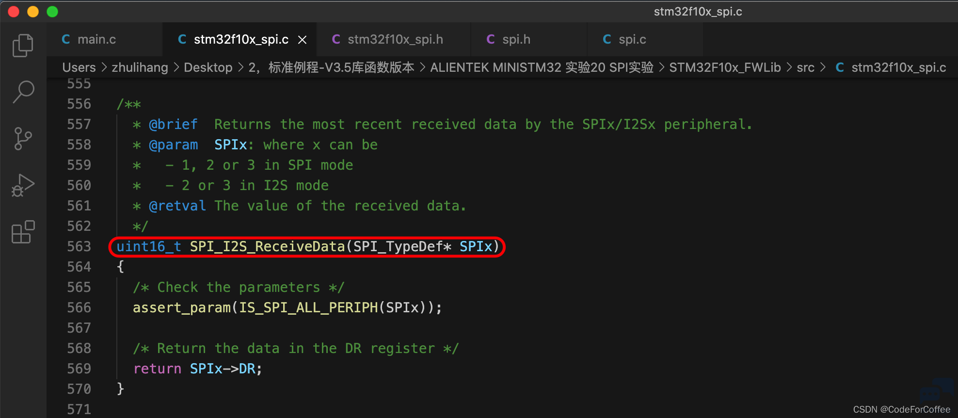

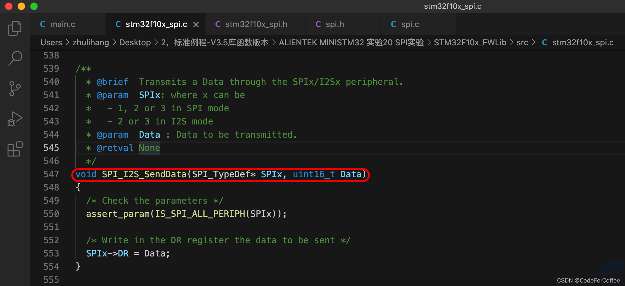

SPI_I2S_SendData: n: V7 n3 `- A* j, ^1 G/ `. P
3 I! O: k" K: ^2 V
  M7 g! s' b/ o1 K  h 61a0204a6c1149daaeb1ce7f636e6678.png 4 J5 Y( i3 E5 P) k, p& s9 o
; ]8 h- T2 f2 Z/ G8 W4 @+ O
SPI_I2S_ReceiveData& ?" I- m( X, G/ B0 a
4 E& G3 D6 b- u/ Y" @

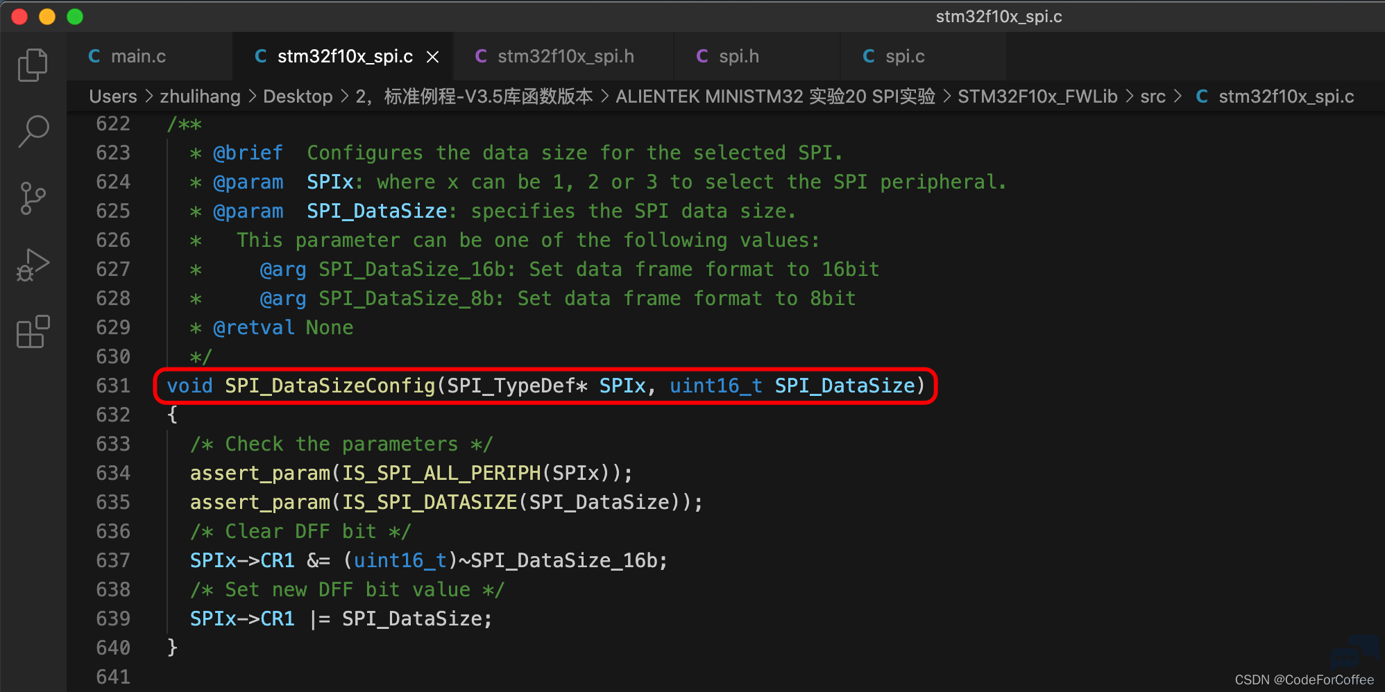

SPI_DataSizeConfig
. m; w6 y: N+ `* ^: ?3 N% k
5 i! J9 ^, }/ z# J  @+ n
d6982c430216409eae89c840cfdfca01.png & V2 x2 |- \5 P6 O

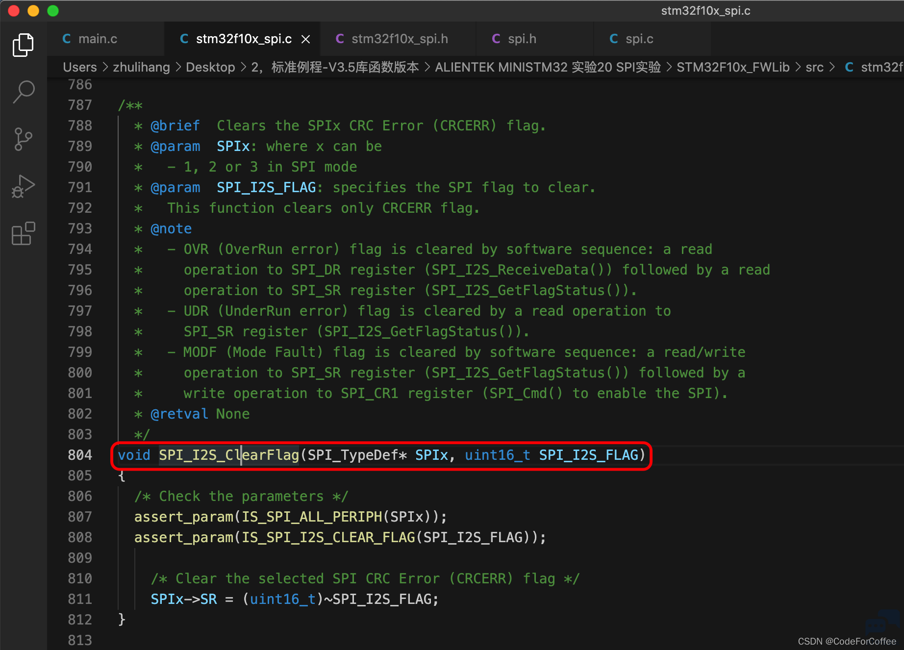

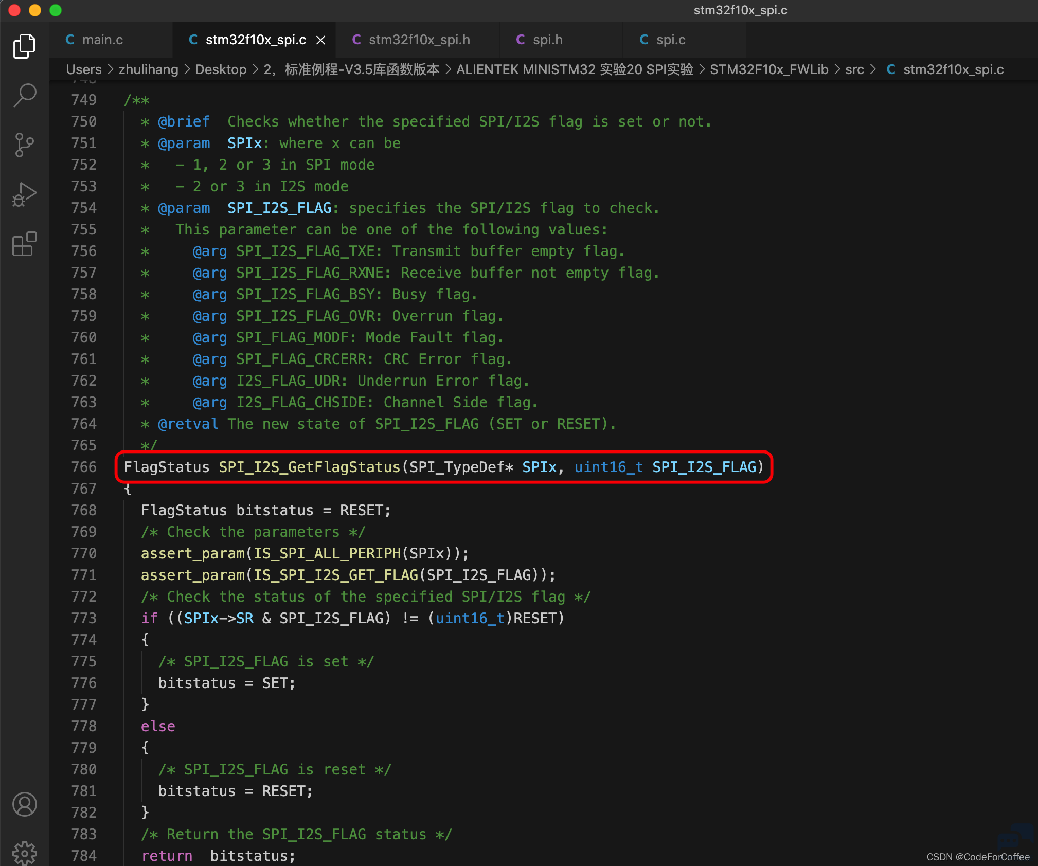

8 u; K9 C. d6 b SPI_I2S_GetFlagStatus. b2 t0 n. x) v0 z2 i0 ?$ U
" r3 X1 J0 [1 b7 V8 G
9 X9 f, k5 X1 V
) t0 x1 [/ V' t  {
( v  D5 U5 k  `; F3 B3 O
7 ^& o% Z* x3 t5 R. R2 ]
SPI_I2S_ClearFlag
2 e* E+ b) g( t8 x' K  q$ u# \6 h3 l* F! g8 c1 U% q+ {
98a4115cf3ed43948539b053ff0313d9.png / C6 T6 g0 `% H% c2 Z. b- K

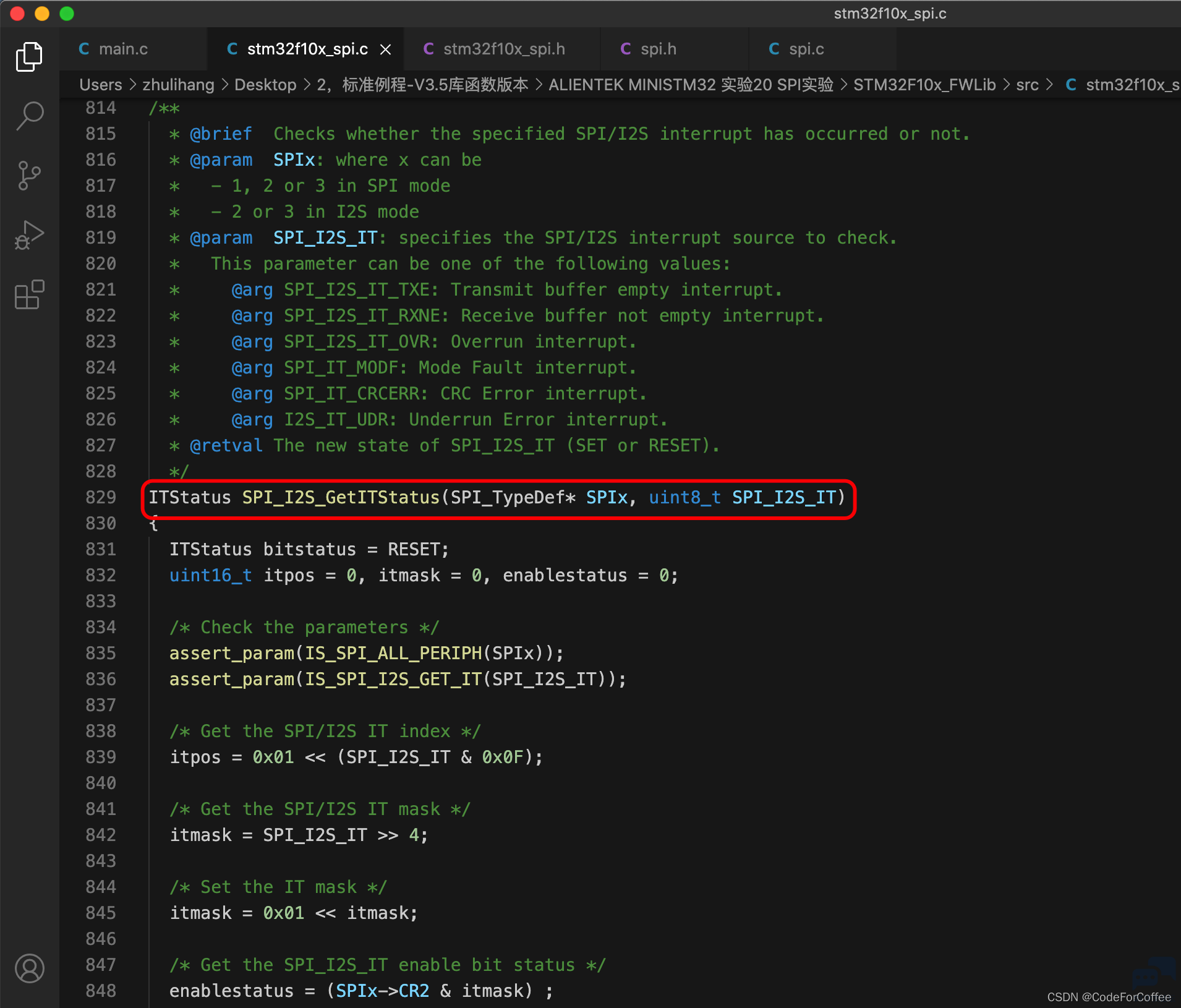

+ e$ H0 j- y/ v SPI_I2S_GetITStatus
. P5 u! }& a2 K. R& n+ r1 f% a; U6 k, h* k! K# Q2 _
4 L, U6 g& J' e/ ]/ \& z. ?% Z

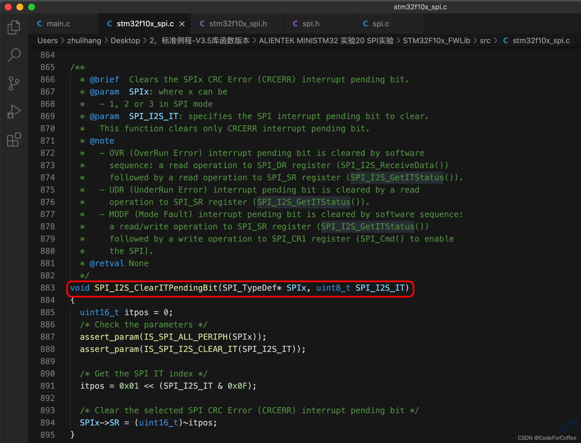

  l! B  n" X' U3 m$ T$ E7 }- D5 `. {. f SPI_I2S_ClearITPendingBit
