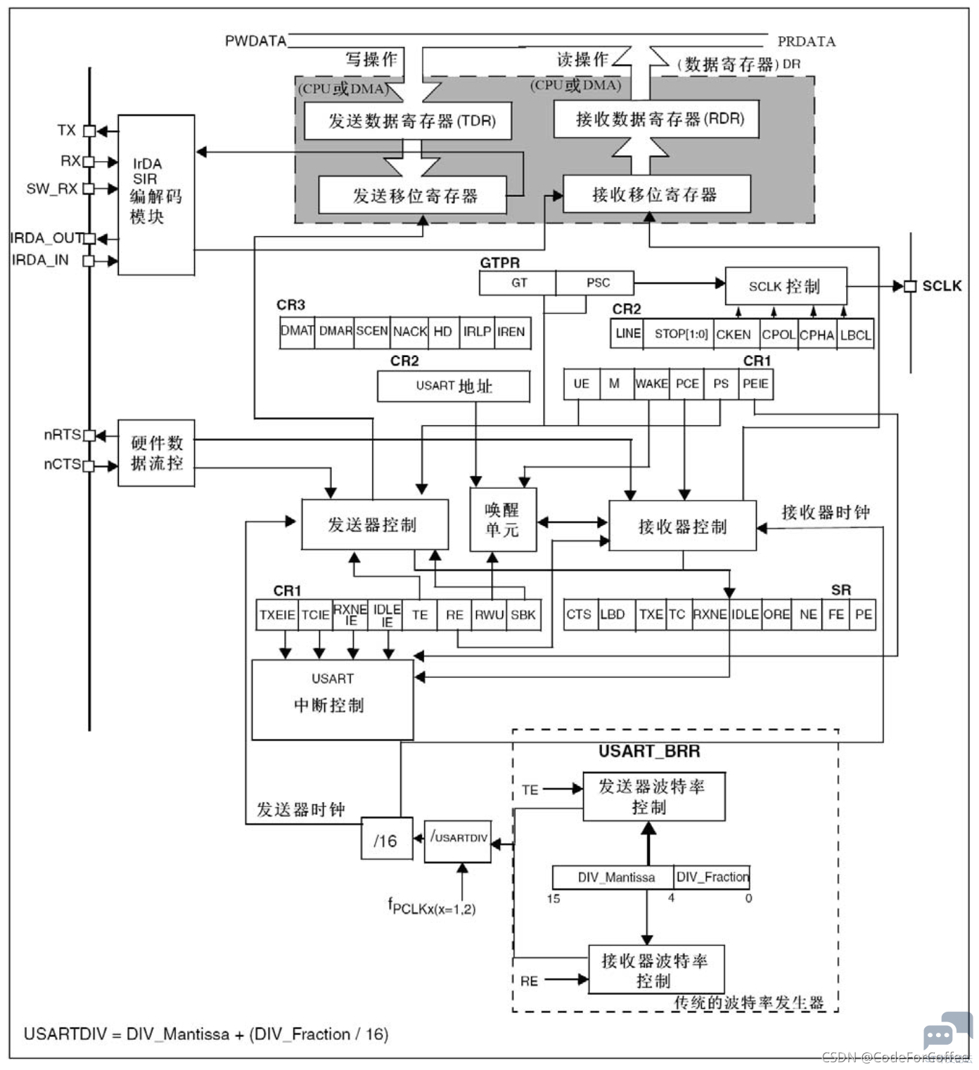

接口通过三个引脚与其他设备连接在一起! {3 ?. y5 j, }$ O3 p
RX:接收数据串行输。通过过采样技术来区别数据和噪音,从而恢复数据. q2 P8 N; \7 m# [8 t$ @
TX:发送数据输出。当发送器被禁止时,输出引脚恢复到它的I/O端口配置。当发送器被激活, 并且不发送数据时,TX引脚处于高电平+ {' G: t  f1 ^/ e- t
; g) L( `: Y( Y  s
202109122013358.png   g3 u* d; Y% @5 T6 c& W
/ Z  _/ U- }/ X! D& Q: v4 F
2 R1 U! {1 u/ q( r' E
寄存器方面:) e. v% v6 [, T) U% F
一个状态寄存器(USART_SR)! X& ^. |! O% Q* b7 y4 L9 e6 T+ V6 |
数据寄存器(USART_DR)/ P; V) O! b* p( x$ M/ r
一个波特率寄存器(USART_BRR),12位的整数和4位小数
/ u. F3 e- a" q6 c) J一个智能卡模式下的保护时间寄存器(USART_GTPR)5 T( n5 A& J! J5 x7 [3 f
: D: N$ {( m8 T( m; ]& q

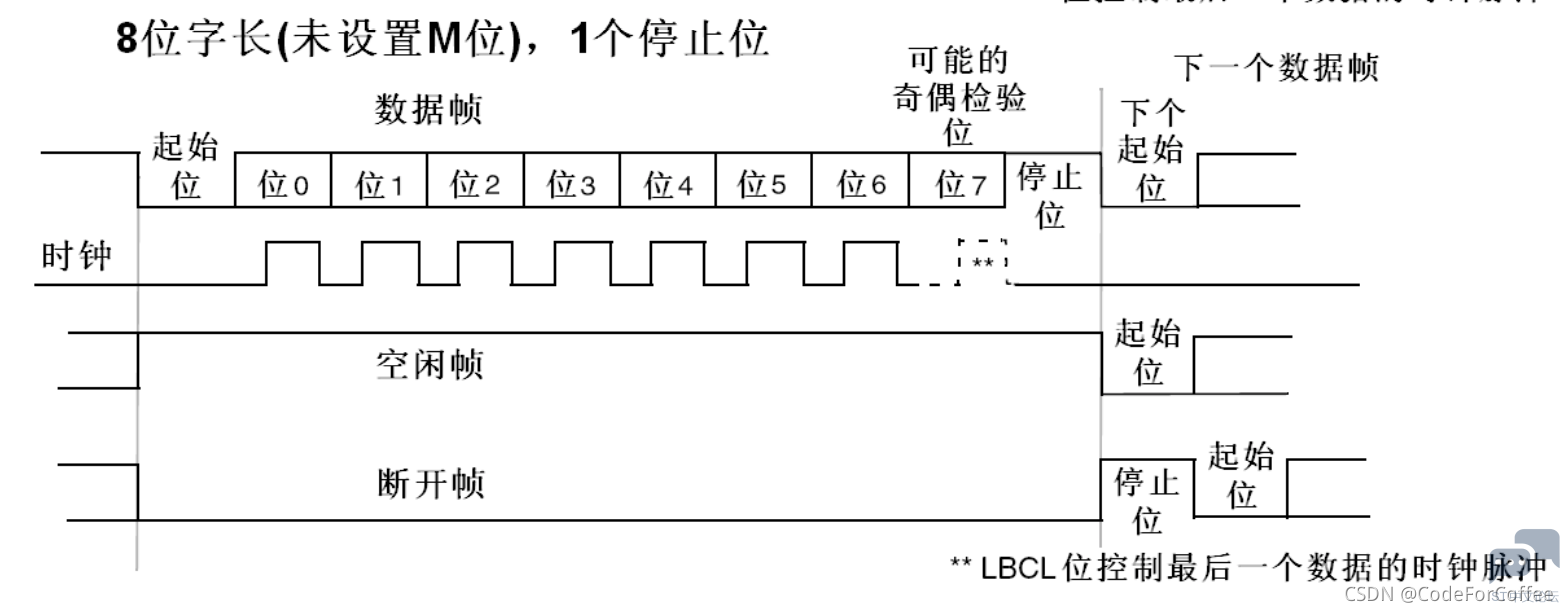

字长可以通过编程USART_CR1寄存器中的M位,选择成为8或9位。在起始位期间,TX脚处于低电平,在停止位期间处于高电平。. y% f; D6 u: `* z& O# k
6 ^% [2 y& T$ |0 R9 T% x% x" A0 Z空闲符号被视为完全由’1’组成的一个完整的数据帧,后面跟着包含了数据的下一帧的开始位(‘1’的位数也包括了停止位的位数)。/ \8 C7 ?) t' b# b' J
' ?! m8 M# v1 [$ j) R& t
断开符号 被视为在一个帧周期内全部收到’0’(包括停止位期间,也是’0’)。在断开帧结束时,发送器再插入1或2个停止位(‘1’)来应答起始位。
+ @9 @7 l) c! Q' w3 o$ y3 |! j- m. q% o) L
发送和接收由一共用的波特率发生器驱动,当发送器和接收器的使能位分别置位时,分别为其 产生时钟。
, C! m( t; h- z" t4 w% b* I0 {
; g' C! o! p# s4 c
7 R9 G" Q# x9 K( {0 M8 _7 ~6 r/ m& O& e2 `% t( O% h5 S
在USART发送期间,在TX引脚上首先移出数据的最低有效位。在此模式里,USART_DR寄存器包含了一个内部总线和发送移位寄存器之间的缓冲器。每个字符之前都有一个低电平的起始位;之后跟着的停止位,其数目可配置$ e  N. r+ C, ^/ D  a  ^
. L4 `! T; i7 u
在USART接收期间,数据的最低有效位首先从RX脚移进。在此模式里,USART_DR寄存器包 含的缓冲器位于内部总线和接收移位寄存器之间

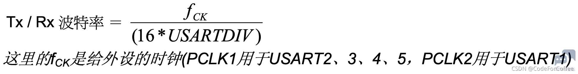

分数波特率的产生$ K* N& u7 ^6 p9 p$ `
接收器和发送器的波特率在USARTDIV的整数和小数寄存器中的值应设置成相同2 X& Z4 o3 _  _* z2 R8 p" ?; g+ r, q
9 H3 G. x( {3 g) N
. J) l9 W/ R, {5 f0 n4 V/ w2 ^' s
5 i% C( z5 O( a8 P/ m% ] USARTDIV是一个无符号的定点数。这12位的值设置在USART_BRR寄存器
* D8 V! _8 Y  ?+ q
7 [5 K4 H; b1 E9 q  r8 ^" `9 e注意:在写入USART_BRR之后,波特率计数器会被波特率寄存器的新值替换。因此,不要在通信进行中改变波特率寄存器的数值  X, w! c5 K2 q4 V8 q

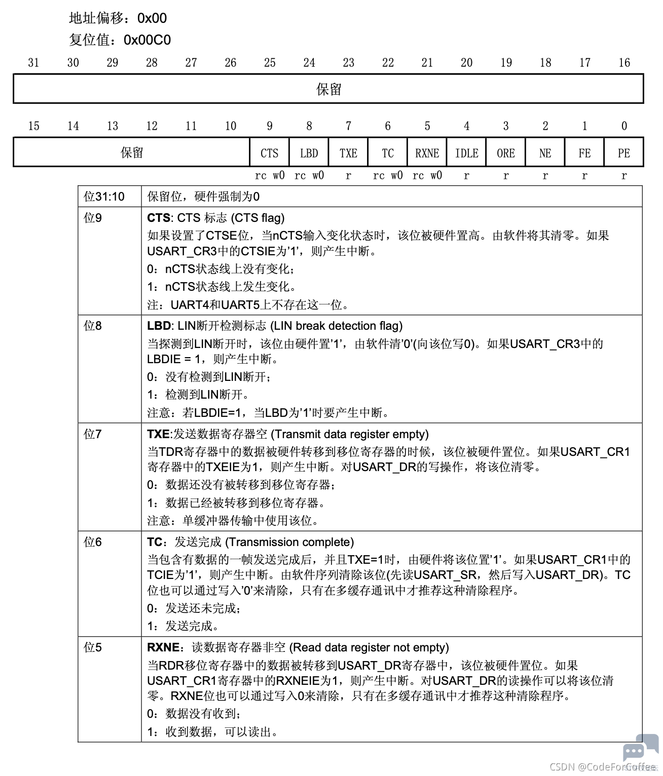

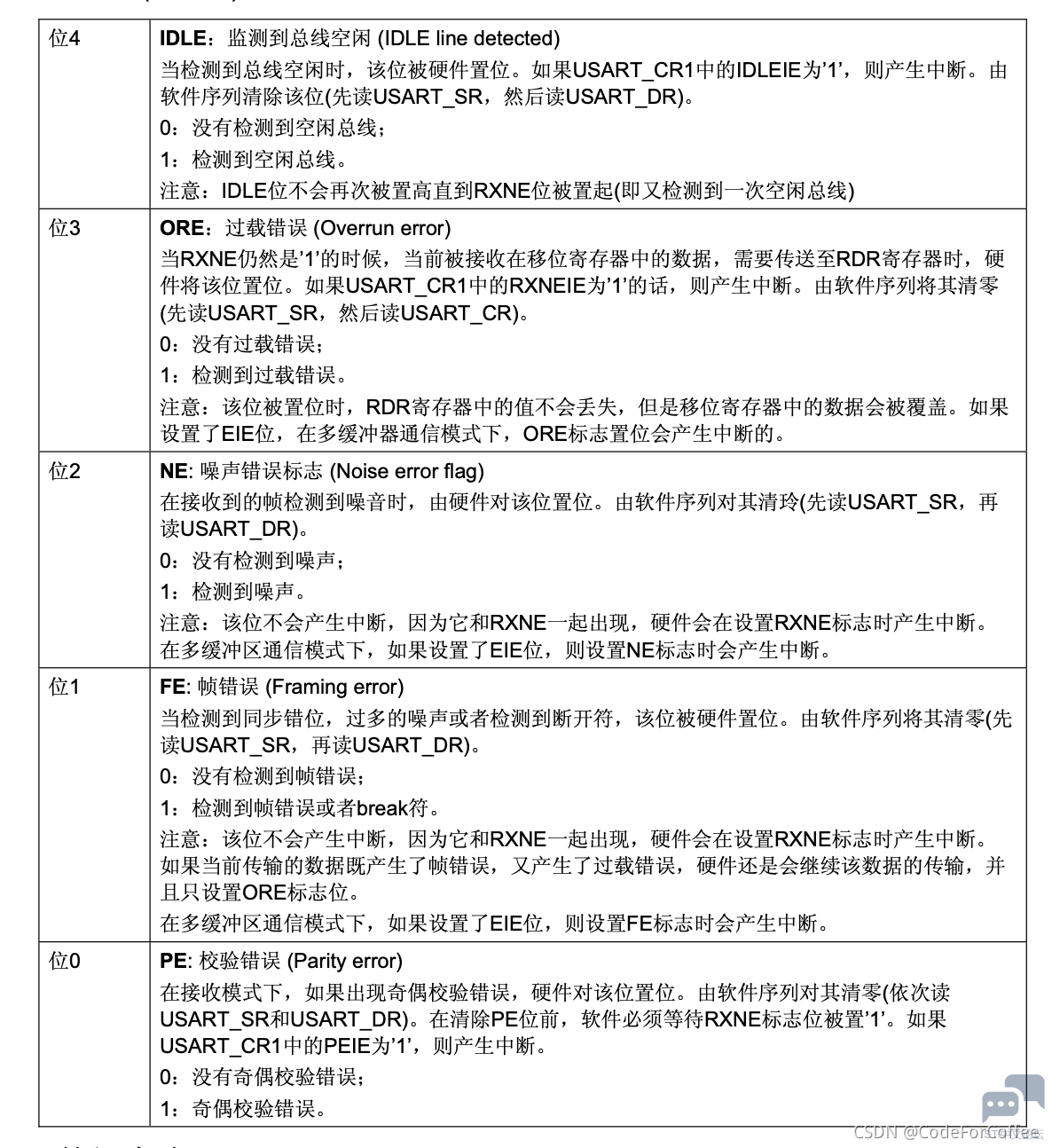

状态寄存器(USART_SR)5 j2 J" M7 u# u& A) Q
) {; t/ y: Q1 p4 Q3 M6 Q: O
20210912202439191.png ' f! F0 p' J, \/ ?$ I

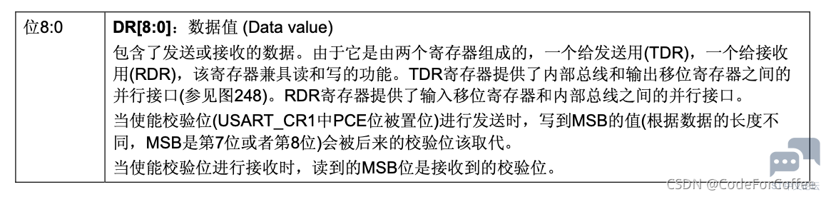

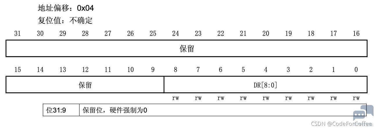

数据寄存器(USART_DR)% B! r& u9 n4 d  g$ X& F
) V8 E* i) j4 e8 y
; c3 H9 S- N8 \: K' c
! Y8 ^% d2 b9 {  K0 ^7 ]" J
20210912202540317.png * x' e0 ~& y. T6 d0 ]" w1 ?

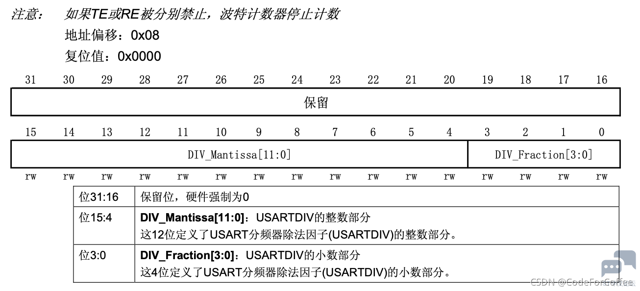

5 P3 V2 `0 g% O' k波特比率寄存器(USART_BRR)
4 z3 O/ V0 z- u: p; ^& \2 d( m6 i0 \0 G% P& I% Q& c( G. F
& i! ~8 Y# y) B% u: \6 z8 Y- M8 x4 K
" k4 v. E8 [+ K/ N* T

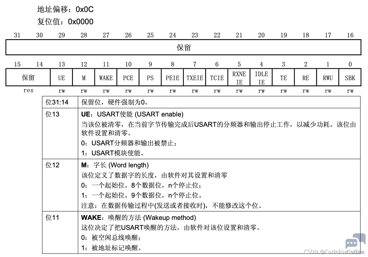

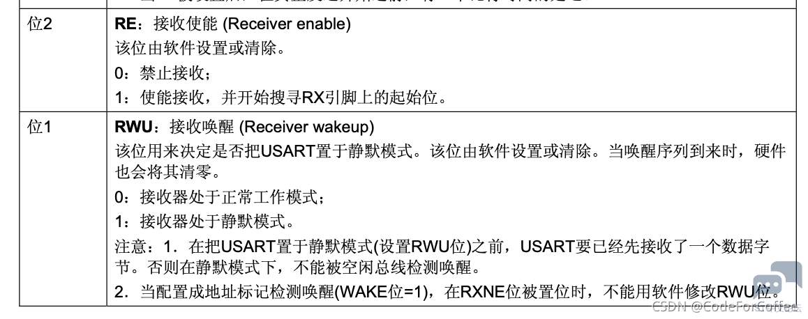

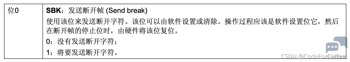

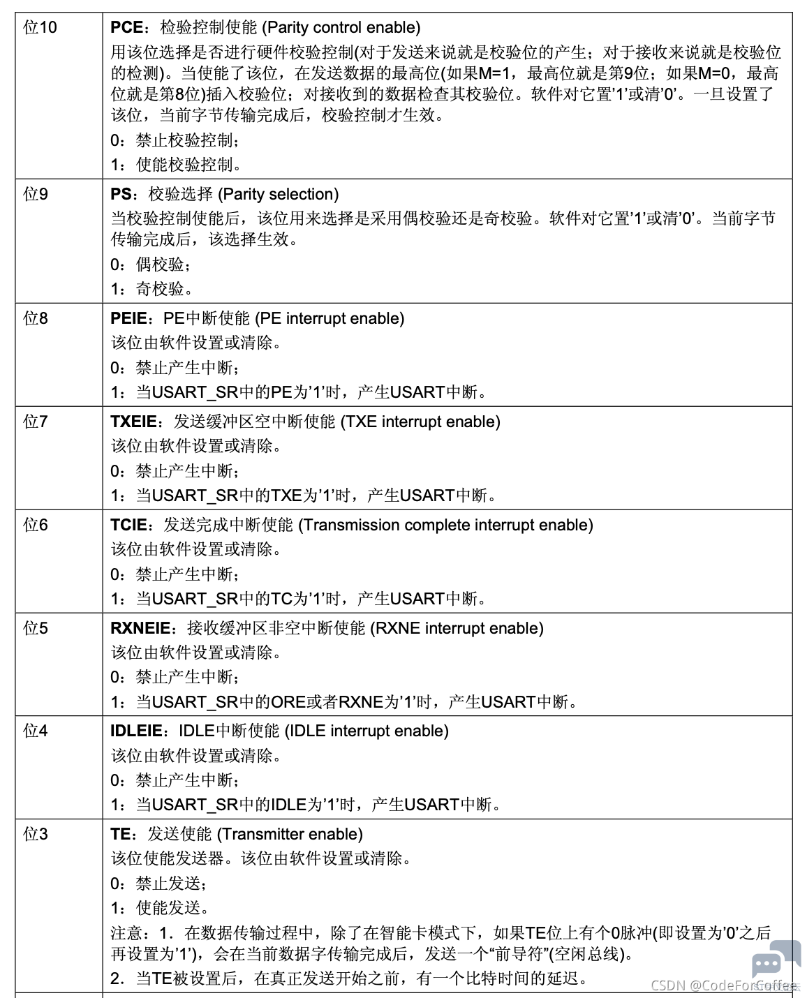

控制寄存器 1(USART_CR1)8 R4 J( b8 K  R$ i: {5 N4 T% S
, G( p( b8 f- q2 W+ x
20210912202750830.png + F7 n$ ^, y, I
; T% v- t" D: v+ n/ [2 Y7 Y/ z
20210912202807334.png   K2 P4 |$ N5 p, Q9 Y! u, j. G

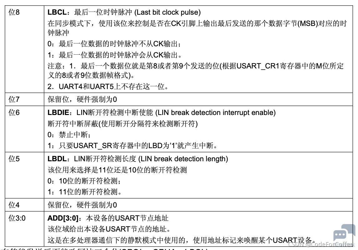

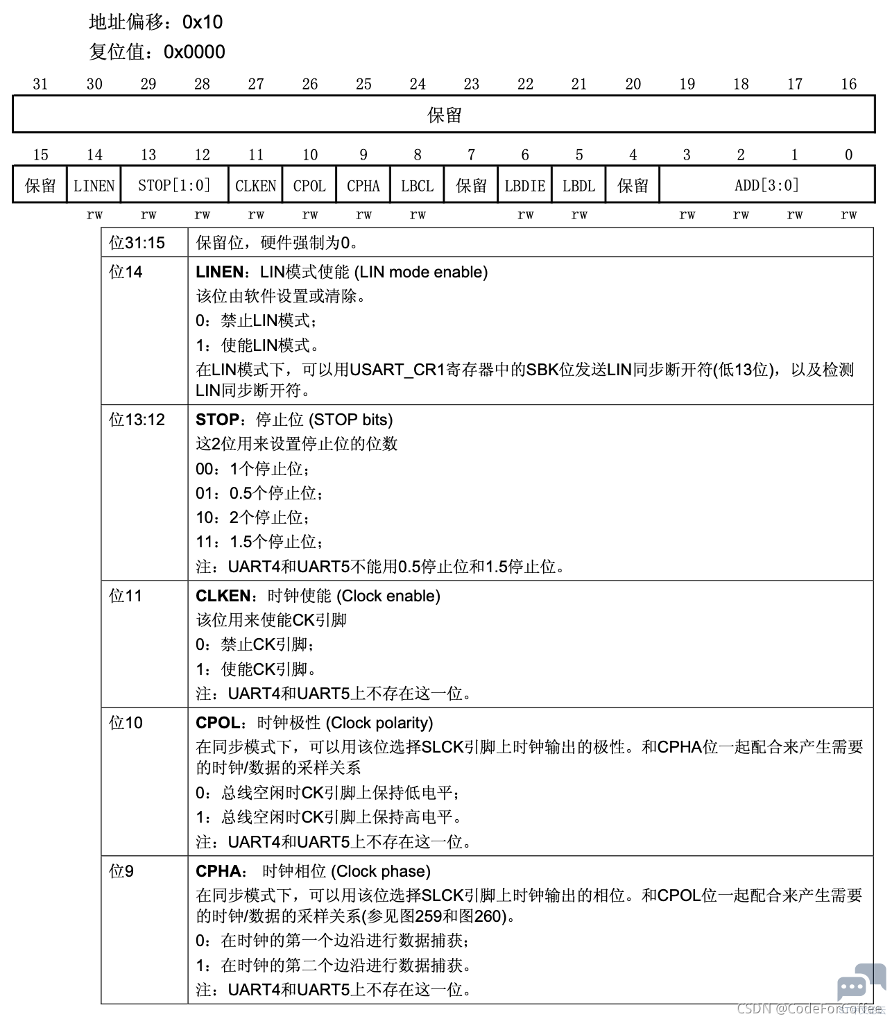

控制寄存器 2(USART_CR2)  G" m( S( ^: c& {8 j) d+ V
6 o/ ^: b- o1 G' t. ~ 20210912202905508.png 2 B& ]7 o3 E& v$ H1 X) p

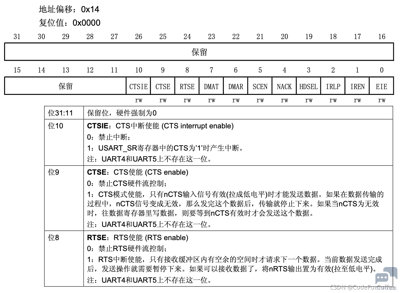

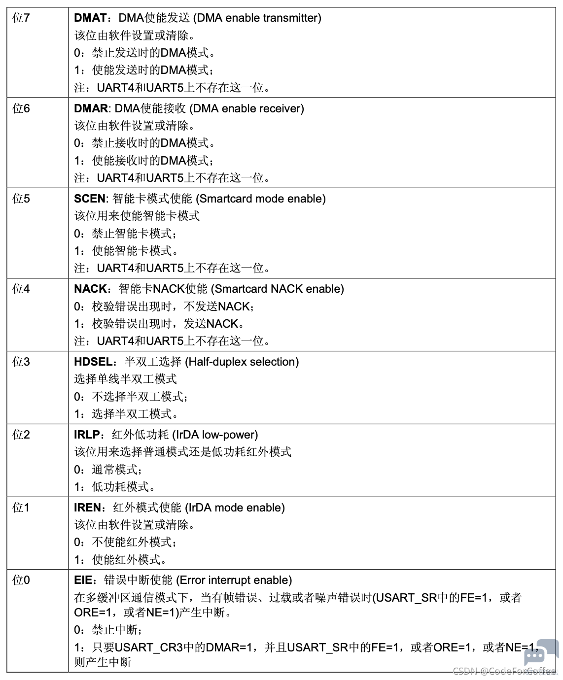

2 y( O- j* V) y1 Y+ N7 X9 e- E控制寄存器 3(USART_CR3) / C( B2 i" p2 T; I' h4 J% Q% G% C
* L/ N7 S8 r/ y+ {/ U( A3 |
202109122029448.png * I7 n+ P1 w1 f0 F% |% J2 w
( X8 [" u9 X" z3 `- q" ?) l$ r1 w 20210912202957188.png - M& m  J8 q& j( j

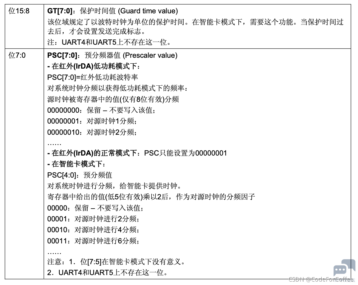

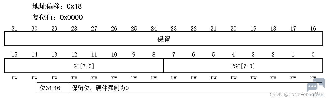

保护时间和预分频寄存器(USART_GTPR)
2 z6 M1 |8 Z  S4 v; B) G
