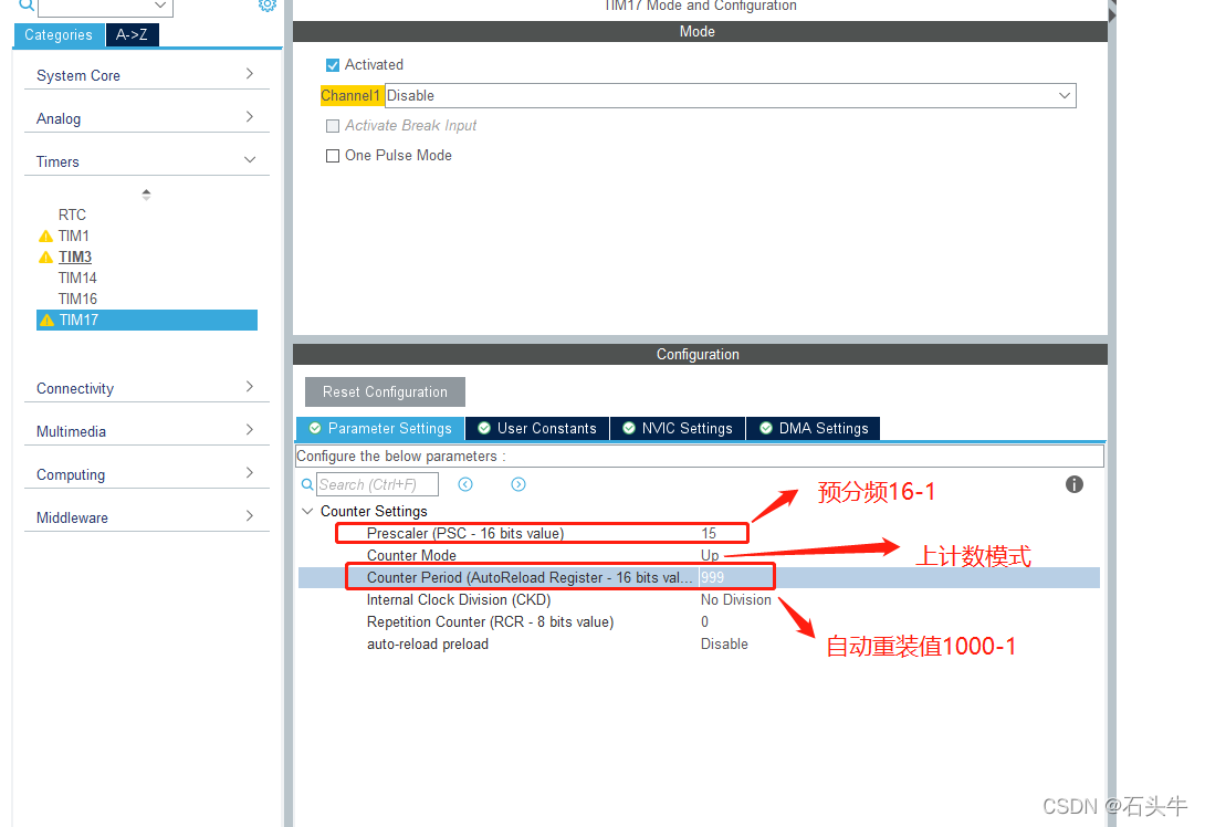

定时1ms
( _, x( O6 x7 C! |8 ~9 h定时器定时频率=时钟源频率/ [(PSC+1)(ARR+1)]=16M/[(15+1)(999+1)]=1000Hz,所以定时的时间为1ms.# D7 I( h& }5 f, {9 F
' e9 {# d6 f+ k* `$ v& P简单理解 16M的意思是1S可以计数 16000000 次( W, B. k" ~, r
先进行16预分频 1S可以计数1000000 次" g$ N7 n4 \+ t
此时, 1ms可以计数1000 次- f7 F0 ~8 h7 U! t- T2 c/ `
所以1ms的自动重装值是 1000
! }2 i9 s9 U6 q. P! d4 b# T( z" ^也就是从0 计数到1000 后 1ms 也就到了* }' A1 G1 u: e& f0 }6 k
! g3 g+ T5 U- H
