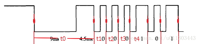

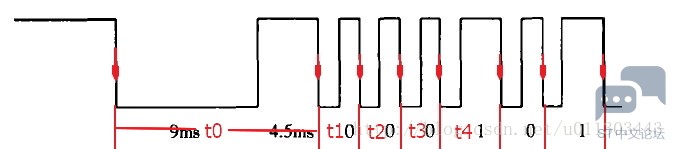

  • NEC 遥控指令的数据格式为:同步码头、地址码、地址反码、控制码、控制反码。同步码由一个 9ms 的低电平和一个 4.5ms 的高电平组成,地址码、地址反码、控制码、控制反码均是 8 位数据格式。按照低位在前,高位在后的顺序发送。采用反码是为了增加传输的可靠性。因此,每帧的数据为 32 位,包括地址码,地址反码,控制码,控制反码。反码可用于解码时进行校验比对。
  • NEC码的位定义:一个脉冲对应 560us 的连续载波,一个逻辑 1 传输需要 2.25ms(560us 脉冲+1680us 低电平),一个逻辑 0 的传输需要 1.125ms(560us 脉冲+560us 低电平)。而遥控接收头在收到脉冲的时候为低电平,在没有脉冲的时候为高电平,这样,在接收头端收到的信号为:逻辑 1 应该是 560us 低+1680us 高,逻辑 0 应该是 560us 低+560us 高。
  • 红外数据的波形如下图:包括一个同步头和 32 帧数据。

  • 下图可看出,同步头为 9ms 低电平加上 4.5ms 高电平,控制码为 8 个 0,控制反码为 8 个 1。

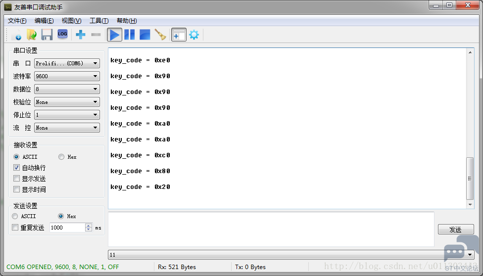

三、演示
如下图为串口打印出接收的红外按键值信息:
