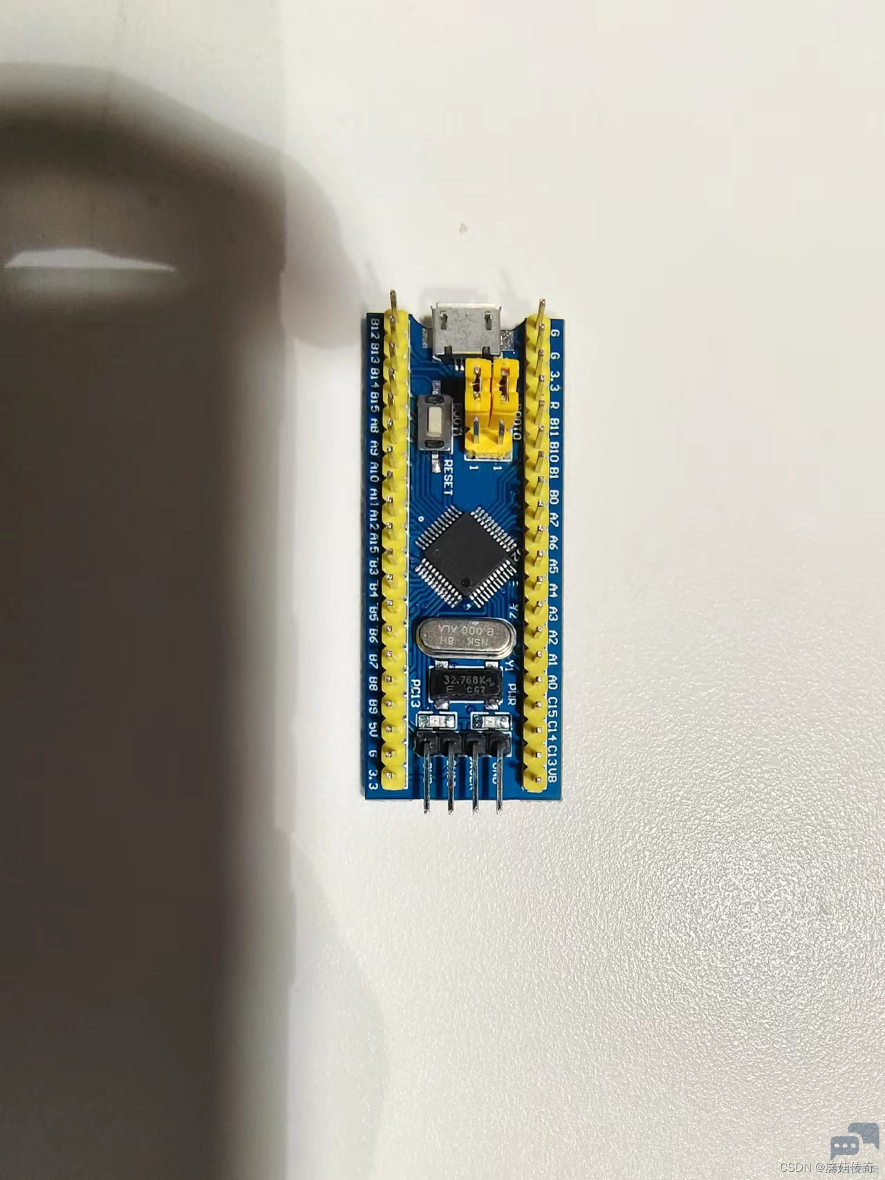

在STM32下载程序的方法中,通常有两种,一种是通过STLink下载器下载,另外一种是通过串口下载。在这里介绍串口下载的方法。( {( f0 {5 b) m; l 需要工具有以下三种/ ^+ d7 y/ a3 G1 P: V6 A 1、STM32最小系统 $ Z( H; a& r4 A' Y3 h2 D' H1 N

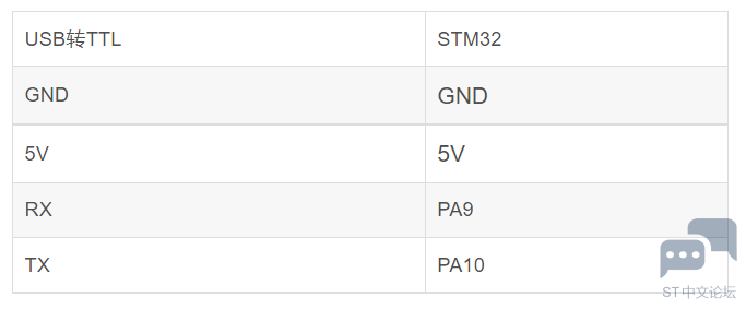

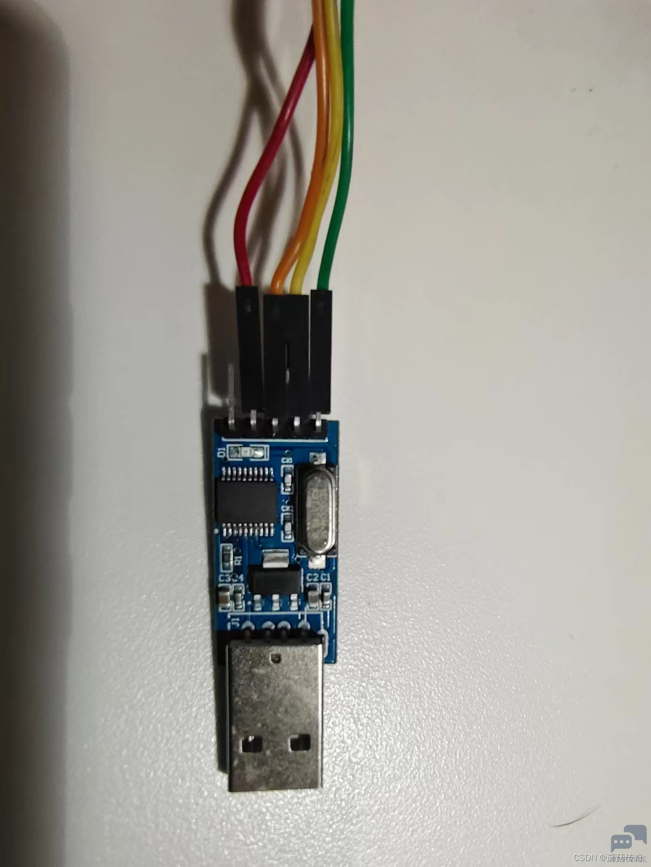

步骤如下: 1、USB转TTL模块与stm32核心板相连接后,插入电脑 6 x' Y( i0 u9 C, d- a

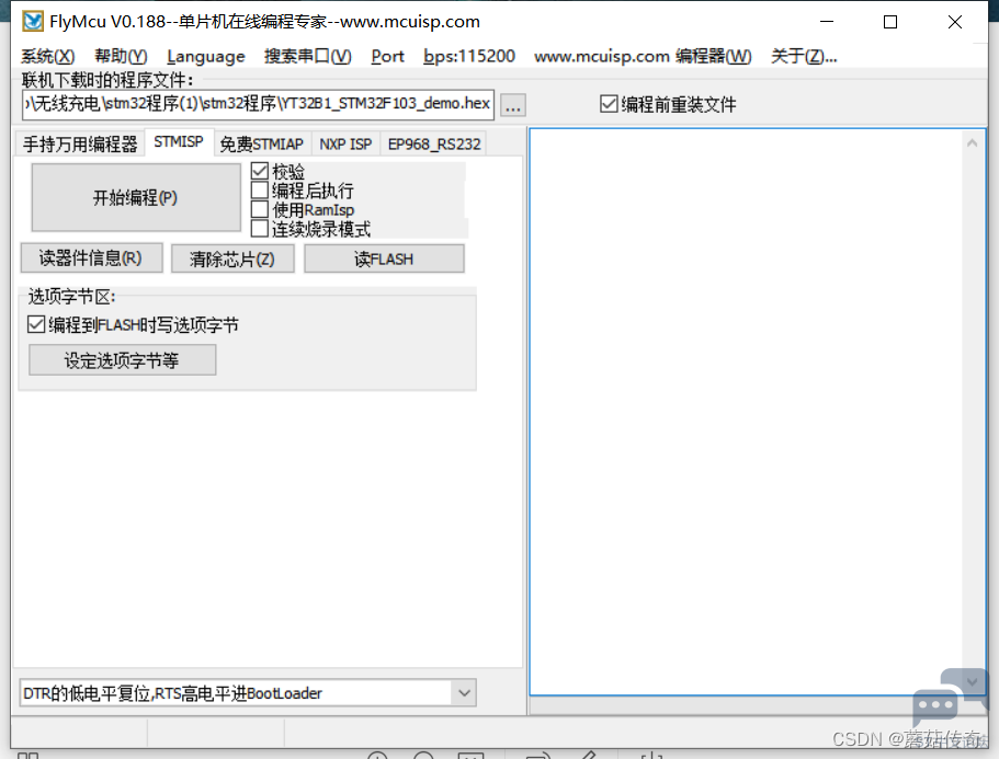

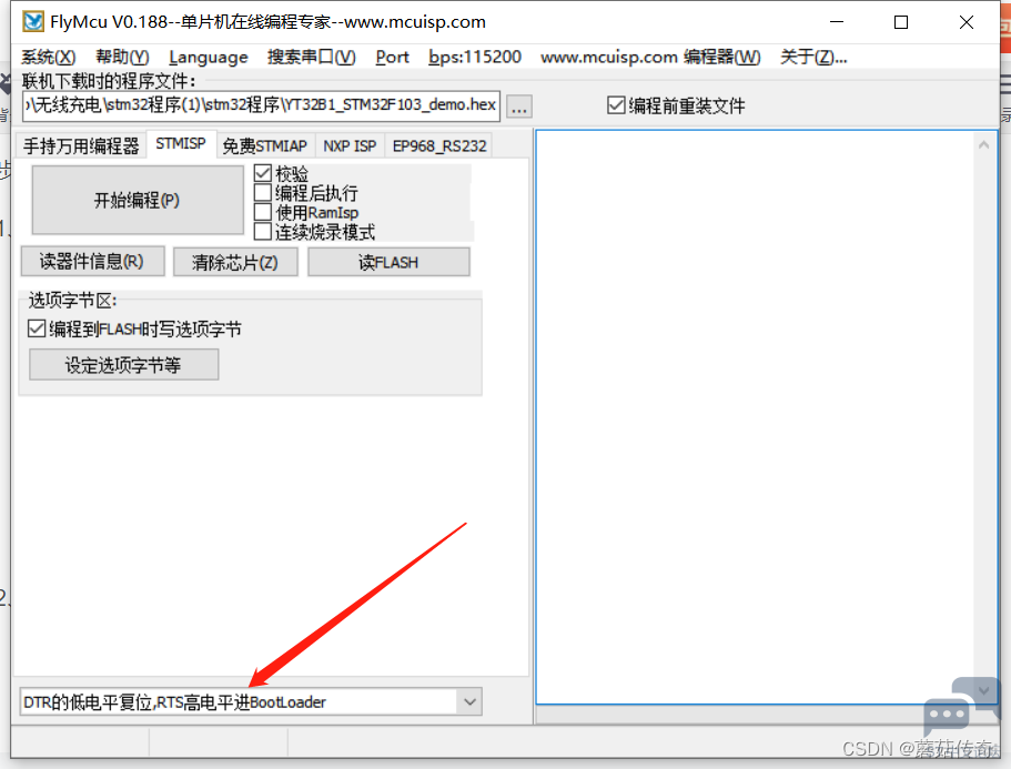

, C4 e; } w3 [$ J& P+ ?8 Y 2、配置FlyMcu软件" b. F O0 z$ {8 y
8 W2 S; W' t8 r+ l+ Y, F 3、搜索串口,找到对应的串口 4、点击···这个符号找到要下载的.hex文件, G. r d3 x( |+ | 5、点击开始编程就会自动下载程序5 Z9 V, L9 t3 h' I- D: ?/ `3 E ————————————————2 @/ }, S {8 o, L! e1 O 版权声明:蘑菇传奇0 m* z3 a9 {8 \8 q |
