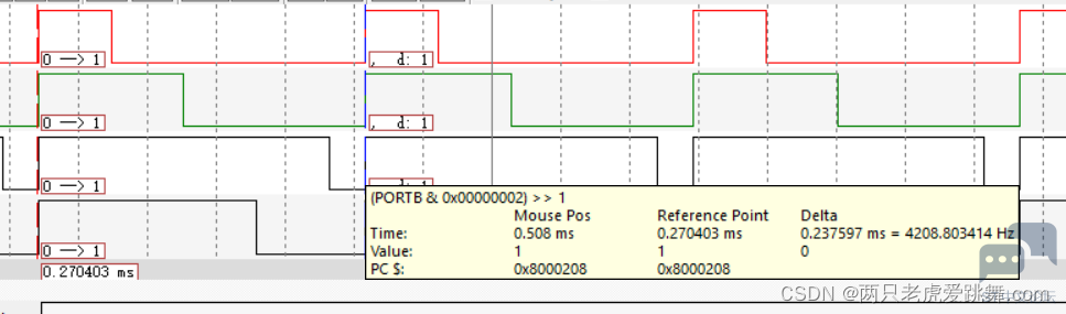

最终效果:
# J) [9 L2 o2 g) }; b
) f! A8 o0 D, k0 V% Q
32611423a9174da18c00ec1df9e1c98a.png 8 R1 y5 M" p! d( W4 @& R- k0 K
5 }5 s7 m4 B3 U0 c) ~: n3 l通过差量可以看出PWM波的周期为237.5us,频率是4208.8HZ。
