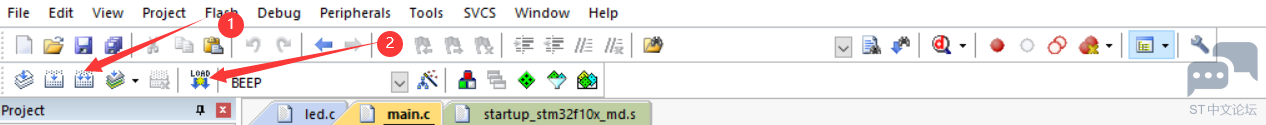

  y& c6 `, ?+ y$ E: q( Q前提是有ST-Link 驱动,即ST—Link Debugger(点击查看),然后编写完代码后点击“Load”,在弹出的界面内会显示"st-link usb communication error"报错,致使无法对STM32进行download code to flash memory。

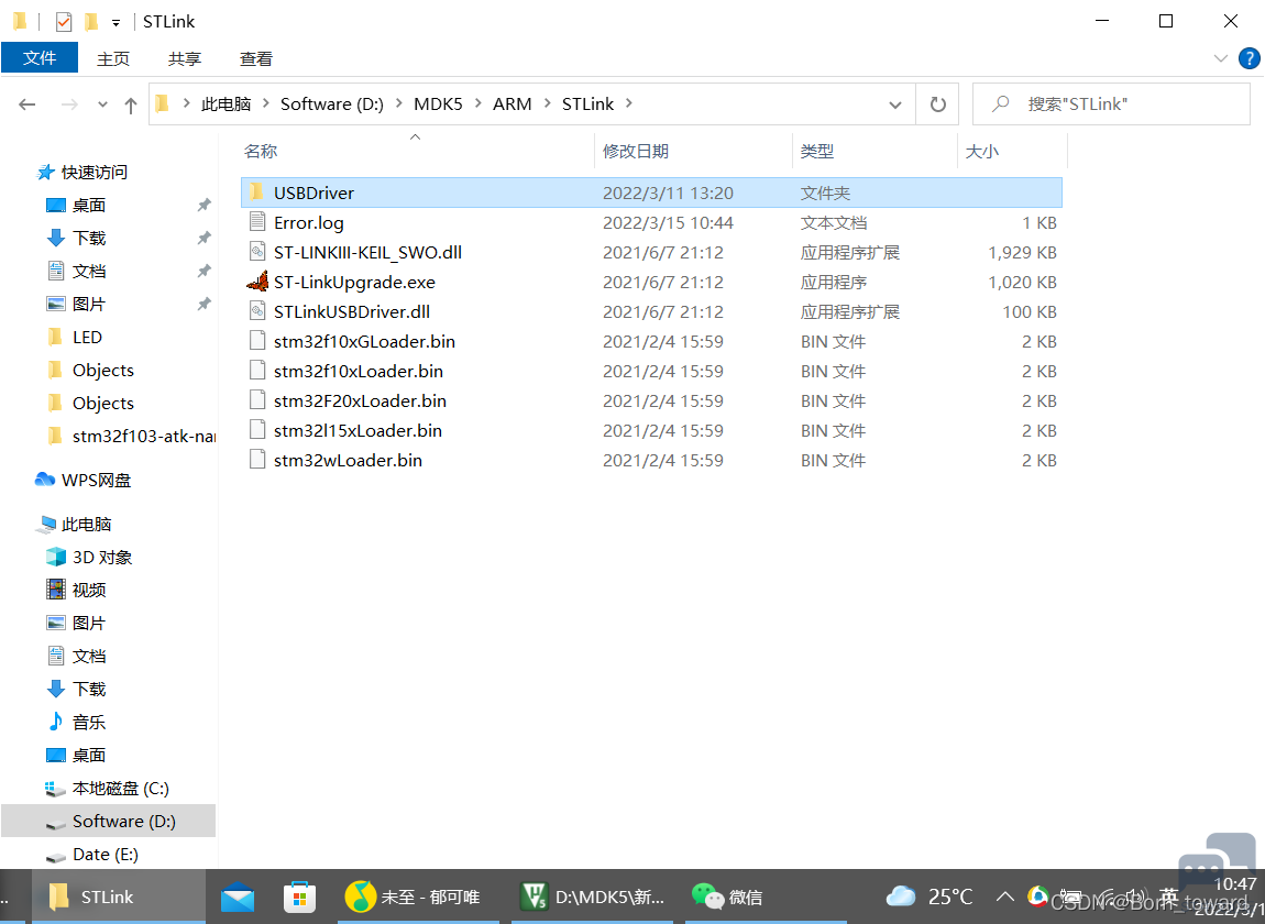

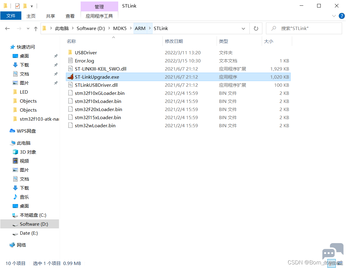

首先在你的keil安装目录下的STLink路径文件中找到“ST-LinkUpgrade.exe”,然后点击运行,插上STM32F1 Nano板子到电脑,点击Device Connect按钮,连接。

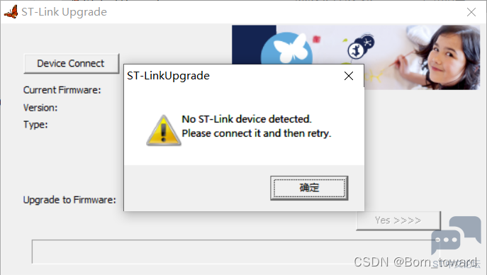

若出现如下error,则重新给板子上电再试一次:

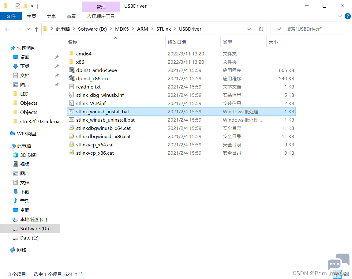

1 f; f/ v2 ?: H' R8 ?然后打开USBDriver目录。以管理员身份运行stlink_winusb_install.bat文件,进行驱动更新。

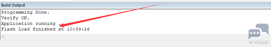

三、成功解决问题. u) w' _: K: P# w8 p
下载完成。1 m- y6 j4 `; [6 B+ s* ^
