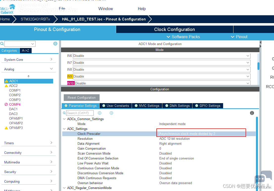

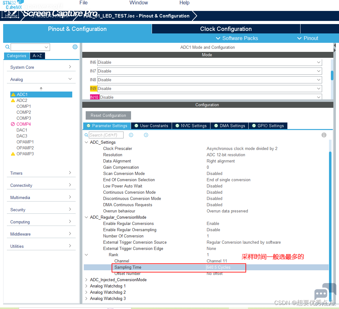

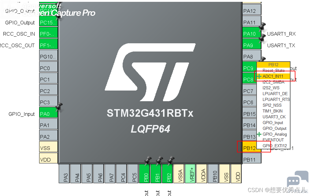

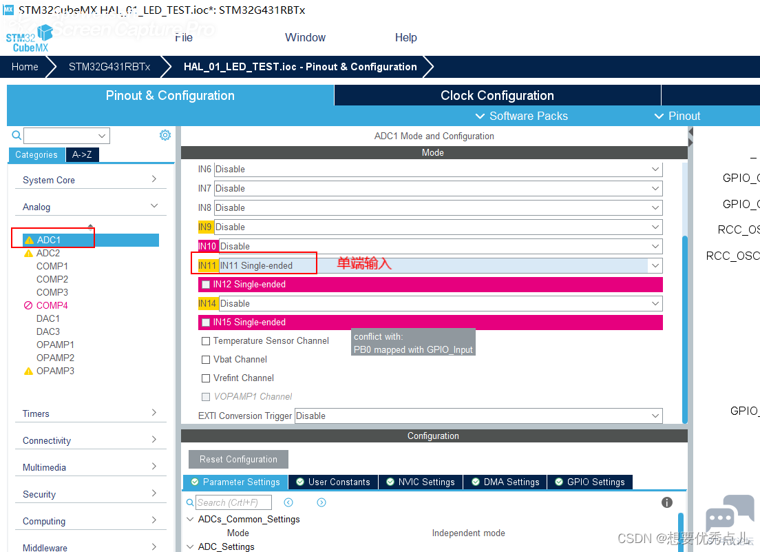

一、配置PB12的ADC1的IN11
5 I  l8 v8 A* o8 g
9 B' r" h' z7 m; `6 T
83acb720e8594a00b60e6e9d47b998d0.png $ z4 G: `( c1 h% h4 d- ~: B* f
' [8 D! E1 e/ f, K" i
3a58224096044da4805383332926f40b.png / o3 i  W: g! f' M( G
# {6 b+ P0 O1 H: J9 O! l* S df6b65a1cecb42f1953b6f9f67795162.png
( H( Q8 g# K% |+ h2 q" D
0 ^5 ]9 |" l, F0 g$ {9 ~9 z
3f04693b01fe400e81ca68b3ec6a8ec6.png % n) v8 [+ |% e! g: h
* l& N! \, t' J7 d% C' U3 @$ A( ^
配置完成后生成即可。

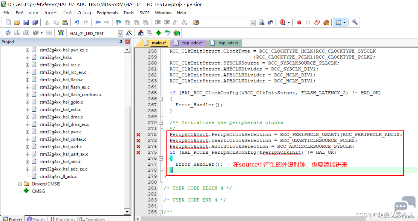

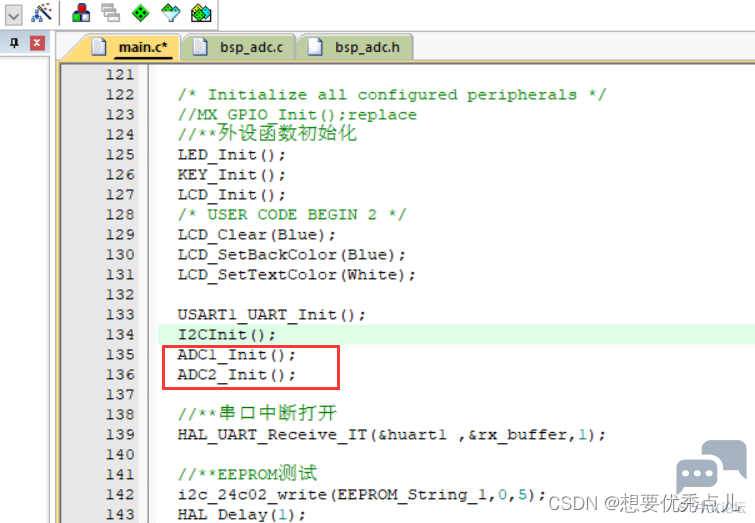

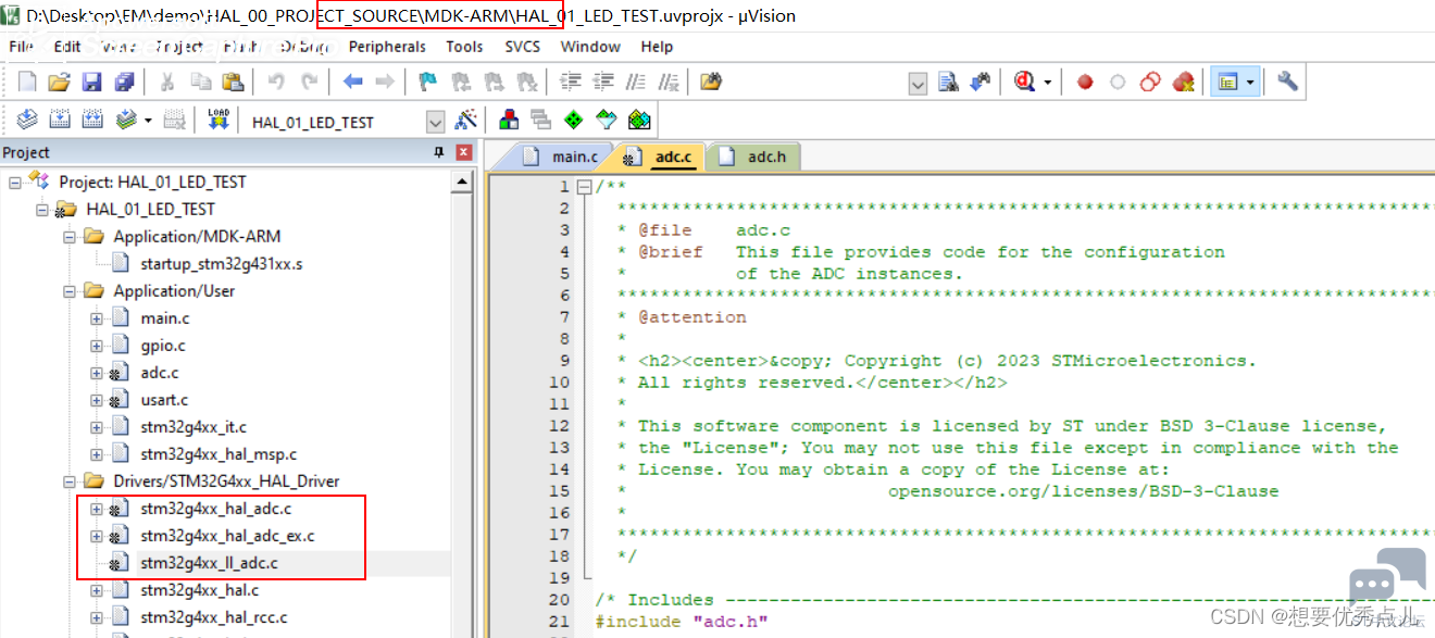

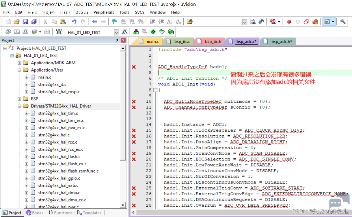

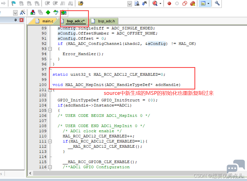

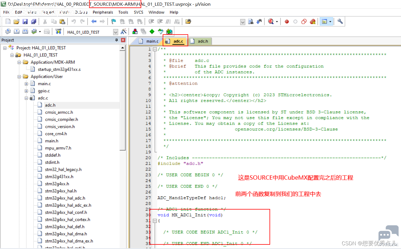

同时和以前的操作一样,新建文件夹,添加头文件,编译链接! q7 Y, S" V' [# H2 @3 c4 r7 D
$ ~8 T1 R  I% W2 M* k% {2 V/ v
+ T* m  k: J- o; \
, M. H( r" |  p- j
0336c14376e2478e995a1811c30e7c28.png 1 r6 }( C4 U$ J% ]  K6 v
- g* p; d8 m# n3 T1 T$ ~

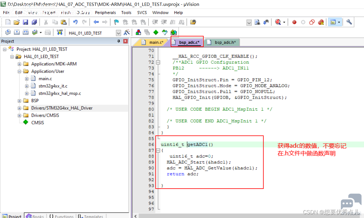

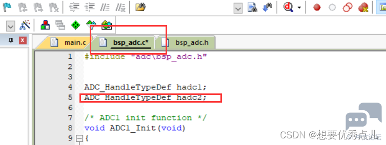

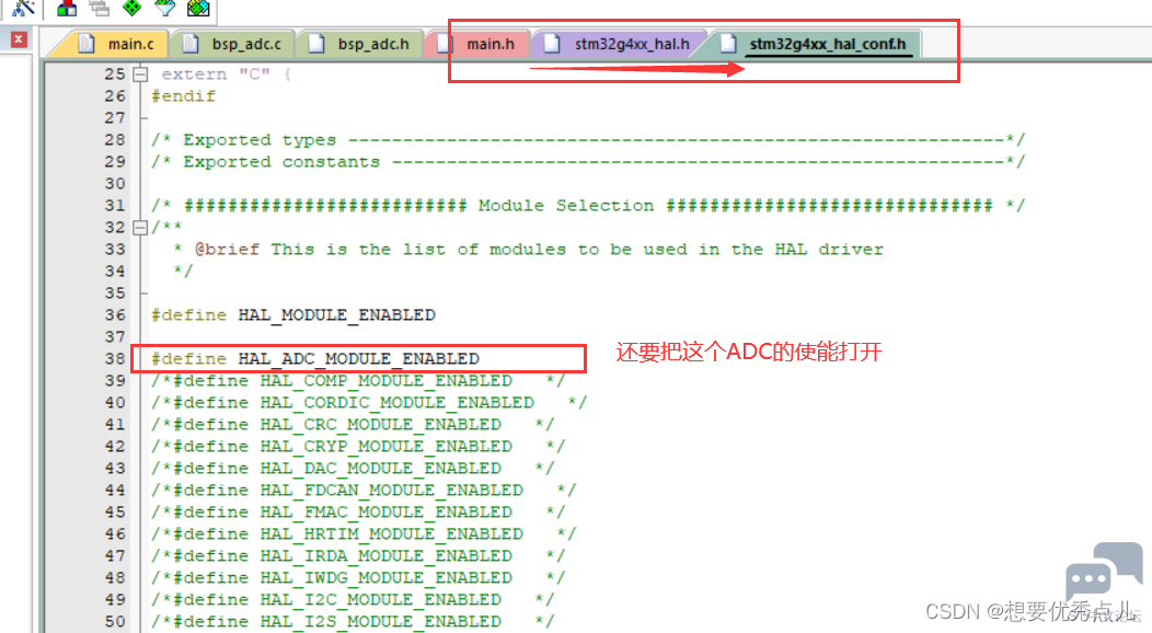

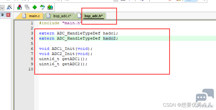

下边是底层要添加的文件:
  z# e1 {7 R5 M7 o: R0 z5 R! Y# a" o
: k! g5 U3 t! f0 ^, A: I
- y7 C! O0 F; }' E# J2 w8 R# |
, e; l$ n: {3 L+ u$ [
! S5 p5 }+ N- T% B( w7 q8 j! U, [( i
这样以后就没有错误了。/ F2 `# S% i  N  U* `

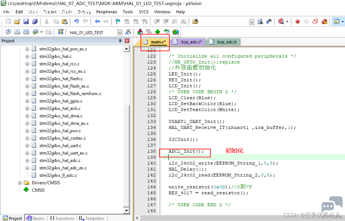

  1. uint16_t getADC1(). Q$ o1 L- R$ n2 j
  2. {
    2 g( V: d! [- D1 U( k: G
  3.          uint16_t adc=0;6 Y. p7 x3 y7 o$ T
  4.         HAL_ADC_Start(&hadc1);
    $ t" O9 d' k5 y0 [
  5.         adc = HAL_ADC_GetValue(&hadc1);
    ' @3 a1 t- D+ i% K4 V
  6.         return adc;1 D3 F+ R+ Z/ S& z6 c: Y# X+ I. p
  7.
    # s  a9 C' t) o: L
  8. }
# F7 U' B, j1 @1 w
8 f3 _1 J* P% m0 v

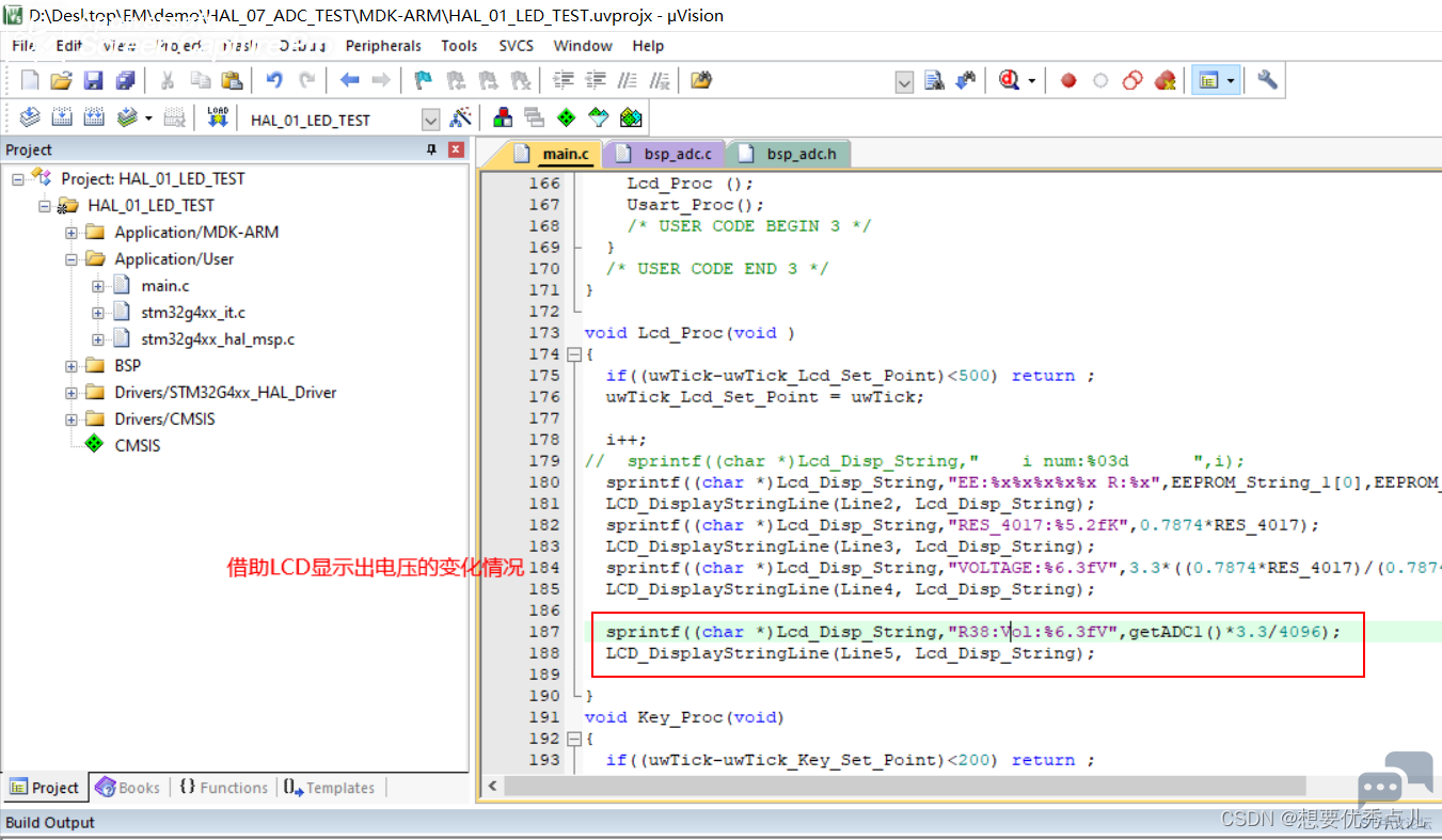

fe3a8af1cce545f39ed29b89ed8f57db.png % ^: w5 i! t8 A& U
" c0 s5 @1 @, w4 u  P) I

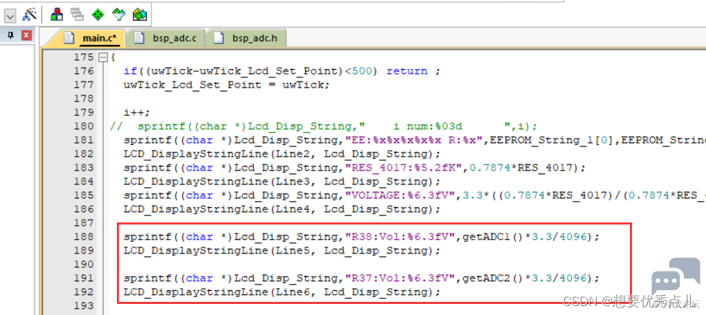

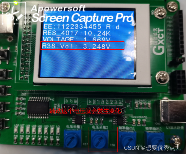

  1. sprintf((char *)Lcd_Disp_String,"R38:Vol:%6.3fV",getADC1()*3.3/4096);
    / O! \' b" G4 ?
  2. LCD_DisplayStringLine(Line5, Lcd_Disp_String);
. c+ K  p2 ~& o+ k
a1247188cb284481af2fd0ad59a1b5e7.png 7 t( ?# Z5 z8 W7 B

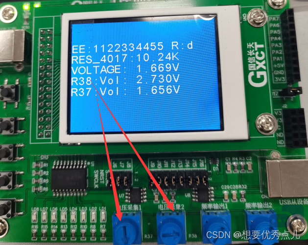

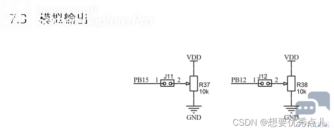

9 D0 q" O+ B6 i6 M 因为我们配置的是PB12引脚,所以,我们转动板子上的R38就可以看到电压的变化。/ F& K' m: y# i7 B( u9 R6 @9 b* k
* b: W& E( _! G6 X6 ~6 A3 A, m
d10ca1bcf1cf4043ae69fe1af54479be.png : o4 A2 r) P% X) J0 [* G% M
3 K6 \/ w4 }% k" h, [- `7 r

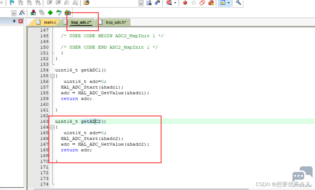

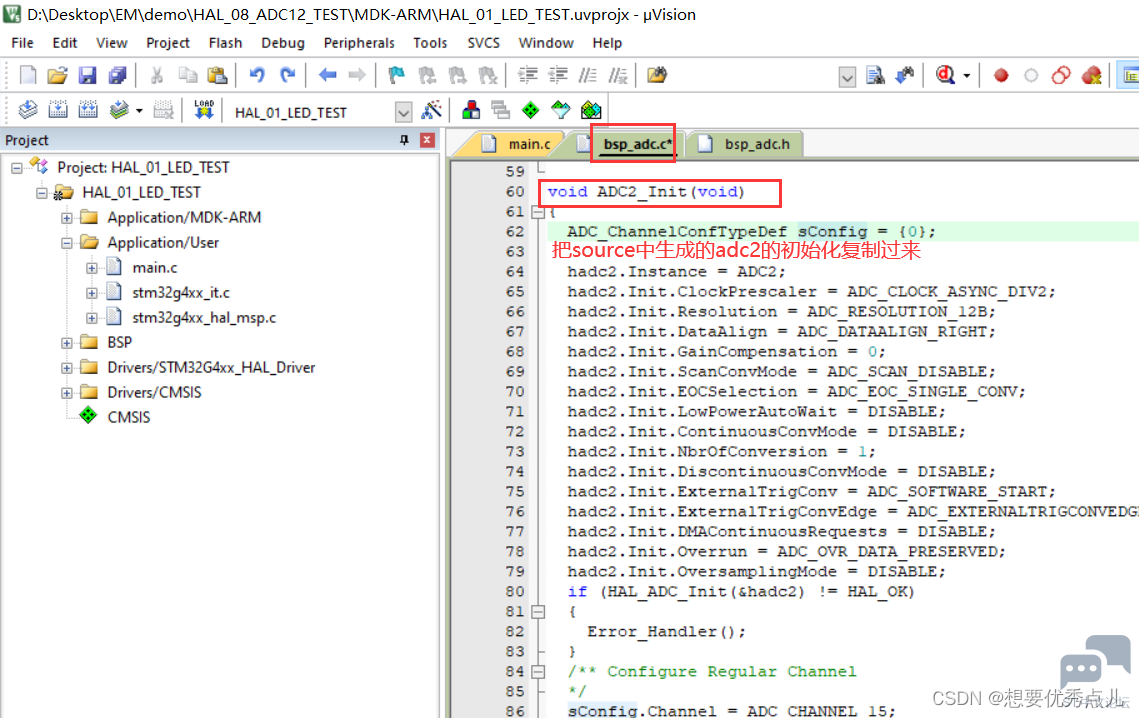

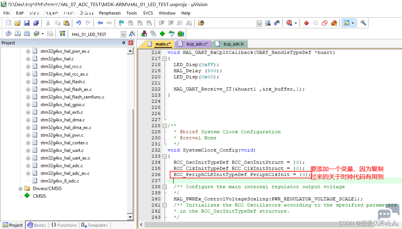

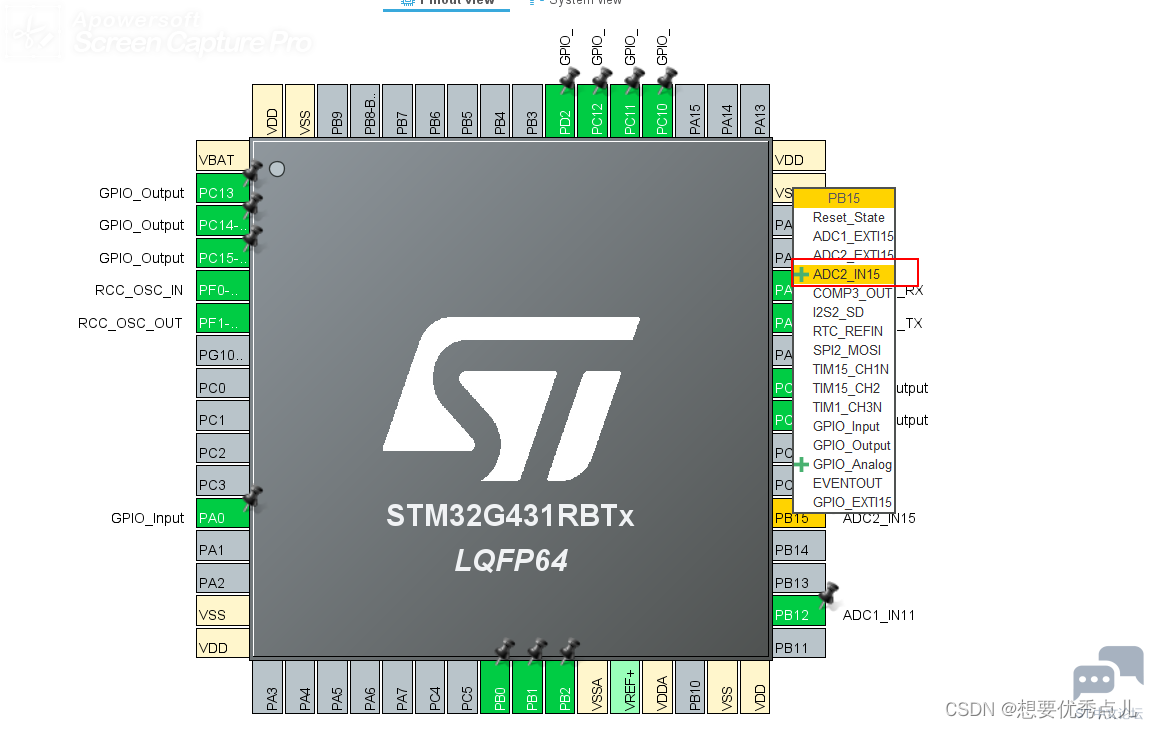

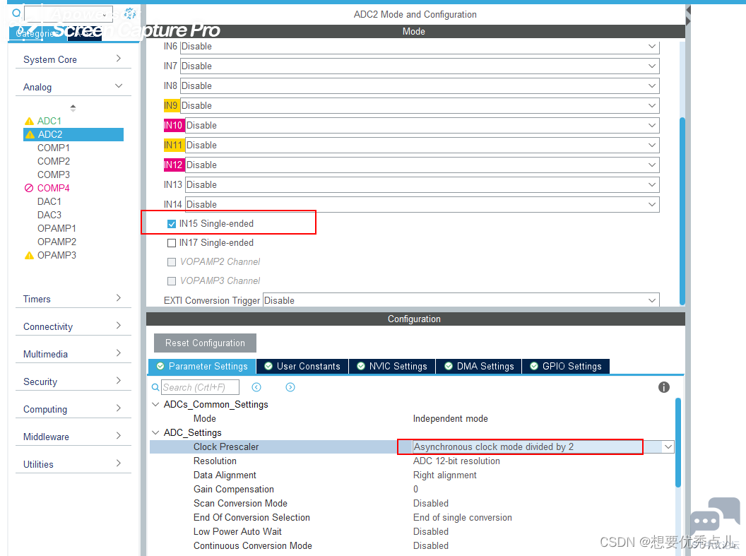

二、把引脚PB15的ADC2的IN15
$ t  T9 e' e& E2 w
+ F, Z4 m) \0 V' y* @$ t4 p) p aa046081c42047508c26661616855f7d.png % Z- v: g: e& Y5 e
/ \) d: J1 F, q- r! F/ P$ a. A" `* W c39f35f675e644cb8864bc3ce7ba65d8.png ) c2 z: g4 u) p% V
! c% b+ e& L9 h% u/ }6 d
配置完成之后直接生成即可。

2c0e580ab3f64c7e9dbd1b30cfa47e9b.png / I& i- y% O1 V
( O4 `1 ^. y3 Y8 F1 s
bce95a0037554ad1805e8d782d786b7a.png ' V! _$ V" Y1 \: z
; R' N& [% ]8 j% d2 U 5464b97a0fa94fc6b07e47c43d203293.png 8 q5 H* {3 X+ ?- t( P. v
+ F4 ]0 R/ v( N, R4 Y, Z
" B* L; s) L, A( C5 p! v
03fcf52e202e45f2b258b44fdda02dab.png 3 |+ e( y2 O+ t1 P9 g5 Y
6 m" U3 I$ j8 i, V* k% L
d5e909826a4b4825af832bf7bab889d5.png 5 N( J, d1 R/ U
8 i- O1 d9 A/ y
