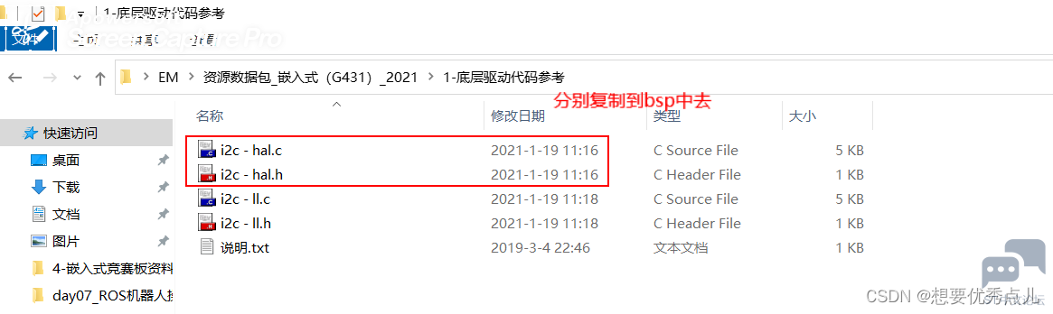

一、EEPROM24C02' T& M; I( M" h' B1 b2 A G3 {
IIC的文件不需要CubeMX配置,官方已经给了.c文件,只需要复制过去就行

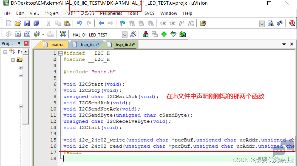

I2C(IIC,Inter-Integrated Circuit),两线式串行总线,由PHILIPS公司开发用于连接微控制器及其外围设备。它是由数据线SDA和时钟SCL构成的串行总线,可发送和接收数据。在CPU与被控IC之间、IC与IC之间进行双向传送,高速IIC总线一般可达400kbps以上。IIC是半双工通信方式。. V8 ` f+ O1 B

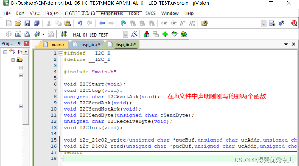

2 `2 c% Q8 K6 w+ L在上一个模板的基础上添加iic的模板,首先还是建立文件夹、添加文件、编译链接,头文件的添加
2 L5 c4 K1 `6 ~- G
. r; o4 x2 D% V5 E1 p
' z+ P% }5 u; I6 |' D! l. B
6 t3 C- x( ~' p: ], t: u3 Y
/ a: T/ S5 W5 p7 h% _
?5 d. _$ V8 \* c

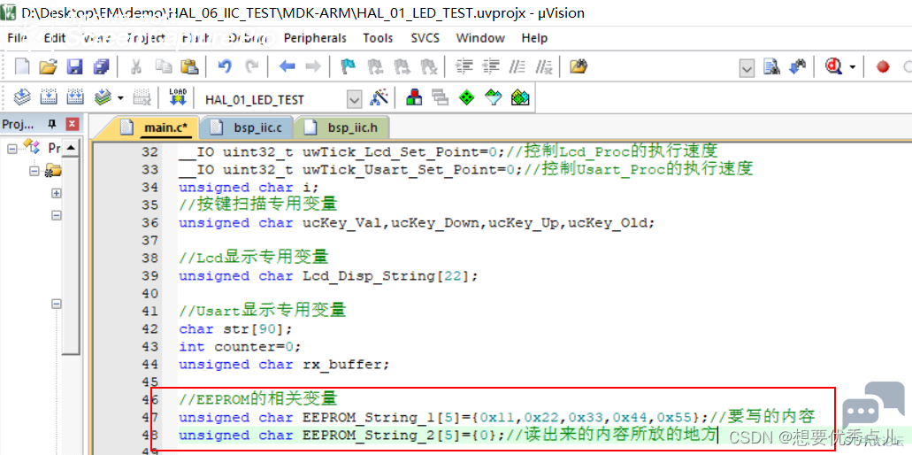

自己写read和write的代码- //24C02的代码
r( j( j! v; v: H4 W - void i2c_24c02_write(unsigned char *pucBuf,unsigned char ucAddr,unsigned char ucNum)
/ |* X% {, P& v. {: ]' z5 [7 M - {; a& f/ X ~/ u4 H1 A
- I2CStart();
+ Y1 K, p; }% |/ R - I2CSendByte(0xa0);//器件地址% s+ t" v; `; ^# ~1 H3 \; j& C9 i

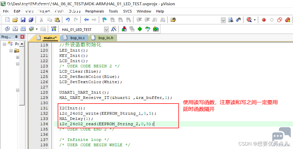

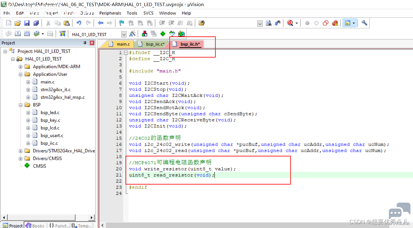

void i2c_24c02_write(unsigned char *pucBuf,unsigned char ucAddr,unsigned char ucNum)2 ~7 O9 U* U+ ?* @
参数解释:*pucBuf:写的内容所在地;ucAddr:要写进哪里去;ucNum:要写的个数. L/ ~ W( \7 I: c
void i2c_24c02_read(unsigned char *pucBuf,unsigned char ucAddr,unsigned char ucNum)9 f8 r, v1 I8 ?/ Q
参数解释:*pucBuf:读到哪里去;ucAddr:从哪里读;ucNum:要读的个数

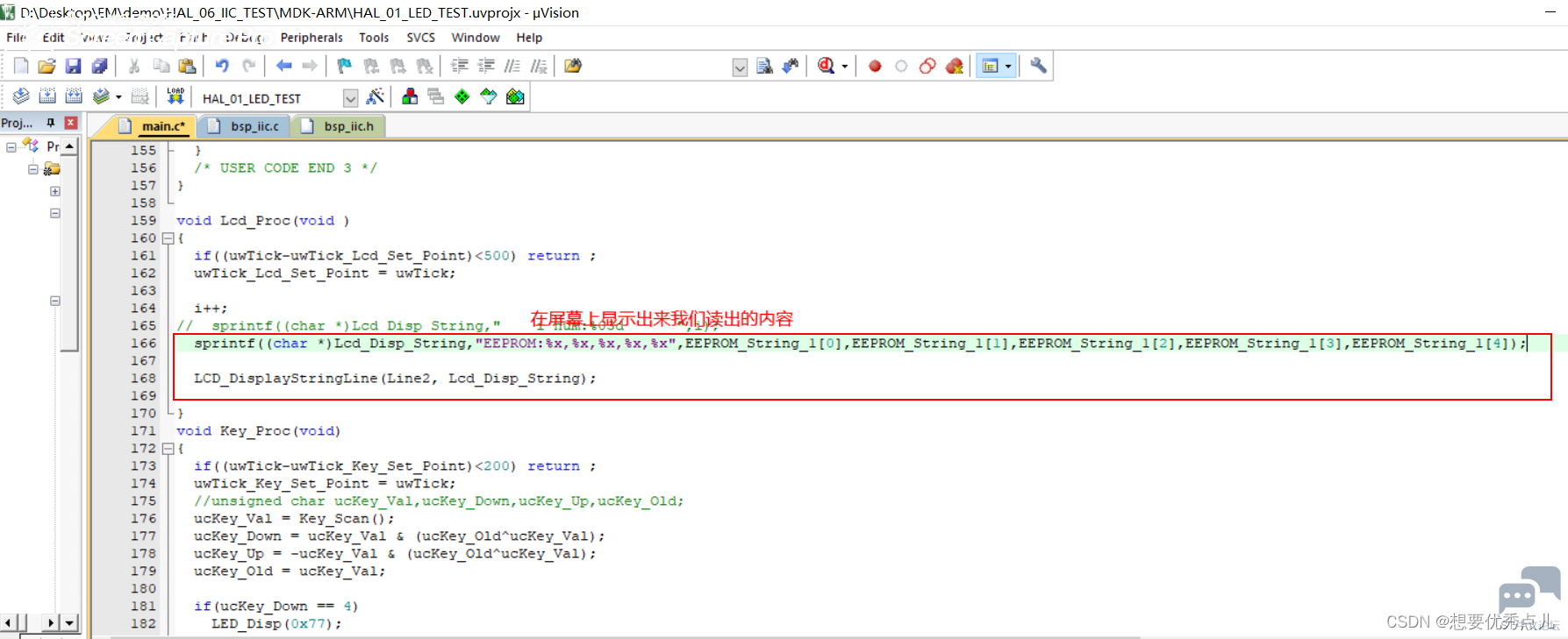

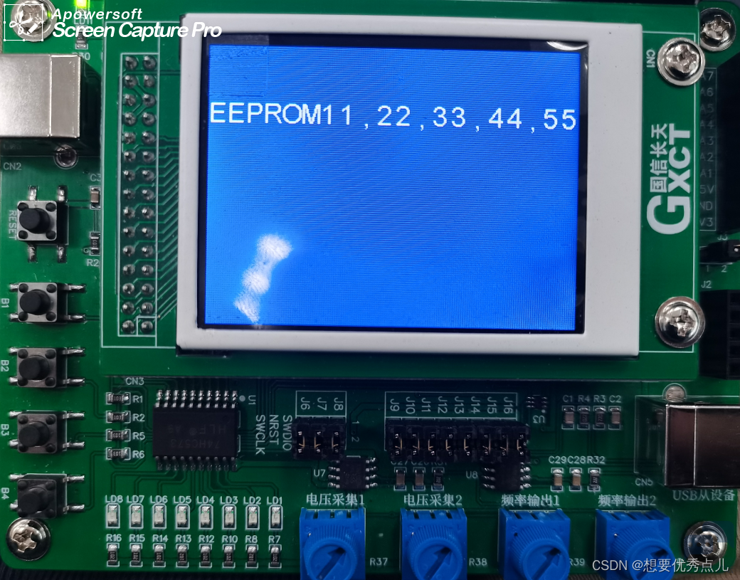

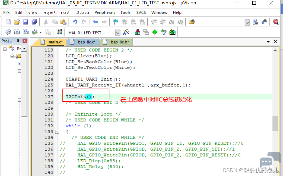

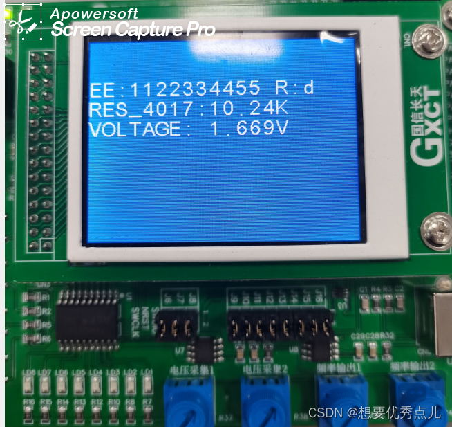

: s+ t8 @! V E7 D6 g% e! y5 w接下来就借助LCD屏幕显示出来读出来的内容 。
( z% m! F! ^2 v I7 T. }$ A# U N, Y* H# g
/ ~* F; X3 d# W& u: m' Z5 A [, j3 }: p+ K2 y
* g* L) n2 r: G( |4 v: ]6 z; G; `& j- l4 T
! s* x; u" V' L( H
' p+ U: @4 `: j 实验结果:% M, u0 }! a1 b! y" j- u$ M. n
; f! l8 G+ a% C/ A7 y
4 d; @) a) F9 N

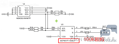

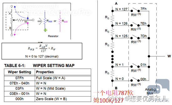

" B- Z% Q4 Q2 n; [* N二、可编程电阻:通过软件的方式改变电阻:1 N0 b+ ?2 B( Z6 Q5 U4 b( N
2 _9 B; V6 Q( p9 m5 k
6 Q5 \3 j7 Y3 `) U6 ~" H
* M+ M; f4 } Z
, J" J# X$ i% l
, r/ f; ^4 H! c+ r8 D& j, X& ^

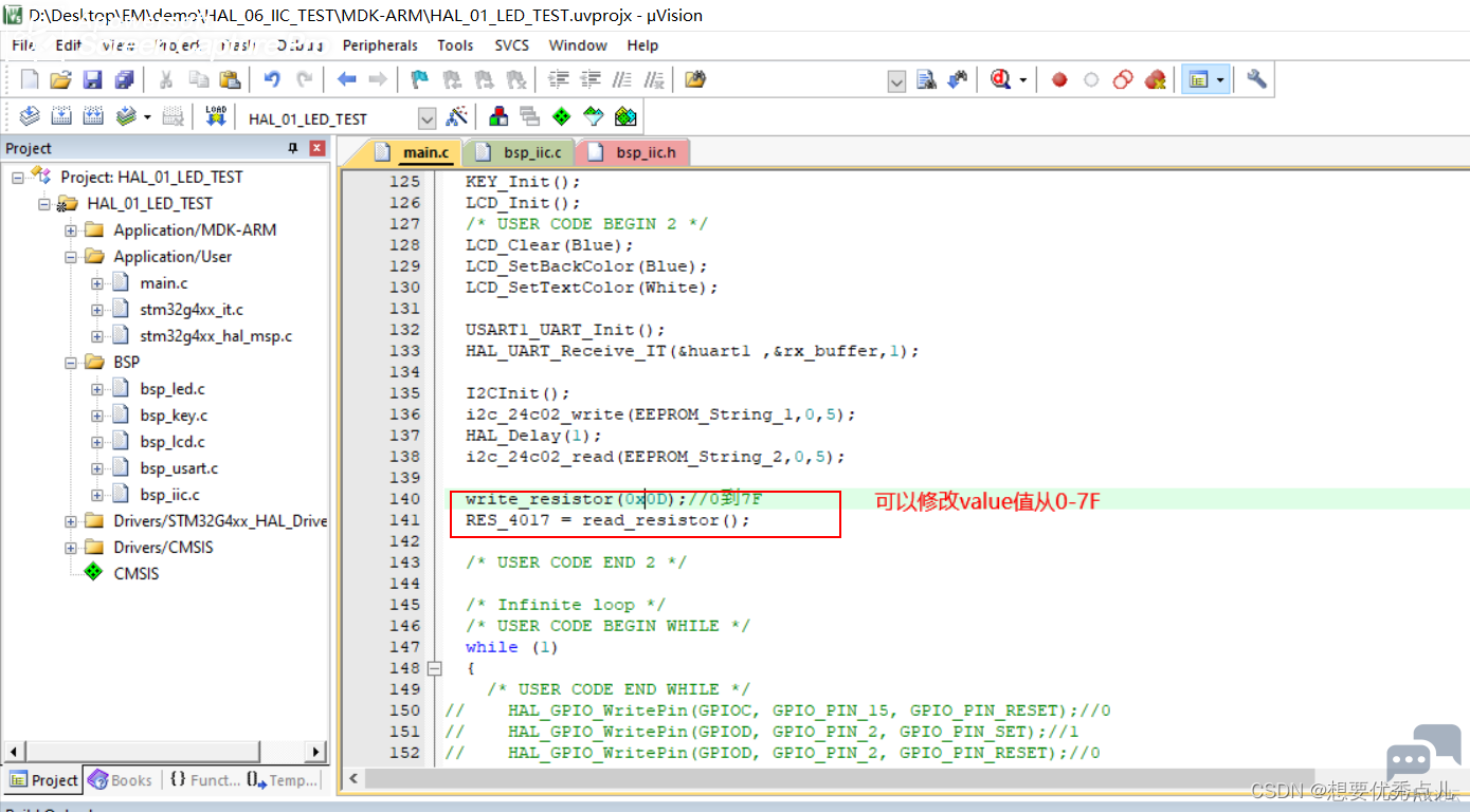

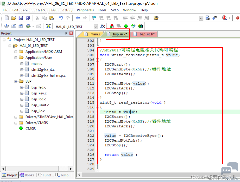

- //MCP4017可编程电阻相关代码可编程
4 `% ?% c0 d( V' [ - void write_resistor(uint8_t value)$ w8 R) N) Y' U# P; o5 E
- {( E5 Y! n" C9 K5 ?- Q
- I2CStart();/ x7 k( s( J5 H" V* s3 R
- I2CSendByte(0x5E);//器件地址
4 m$ T$ C$ N+ E2 n8 e0 b - I2CWaitAck(); ?; X; q! k! f4 [, J4 u
- 6 H9 U5 y% F' {6 ]6 f. d+ O: X. d
- I2CSendByte(value);. D8 I8 ~4 }9 Y
- I2CWaitAck();$ z2 w' p7 z+ u# _0 W! Y2 u
- I2CStop();; f; R7 V, q8 `
- }0 f d6 x* o0 N# `( H! \
- uint8_t read_resistor(void )
& O3 T7 p0 }; g7 b% f( y P3 C. W - {
8 W2 g1 p" X8 o - uint8_t value;; [/ R3 |# Z/ ~' N/ {
- I2CStart();" K, Z& N8 o+ Y& b) G) r. j
- I2CSendByte(0x5F);//器件地址
& i2 z4 X* ~3 Q0 } - I2CWaitAck();, P" `7 K6 _" r" D* Z( R2 q( O
7 M/ t, C1 Q3 v# t( I' y - value = I2CReceiveByte();: T9 e+ n K u1 p8 \+ V: }+ l1 Z
- I2CSendNotAck();
3 V5 c2 R4 ?6 j. y \4 ~6 b - I2CStop();0 o- {! W; u2 C+ u3 S
- : j# B' s. O# N3 ?! E
- return value ;
2 S$ W; L' T$ N4 q7 {# s - }8 z2 S0 I* J: m. R4 x. F5 @

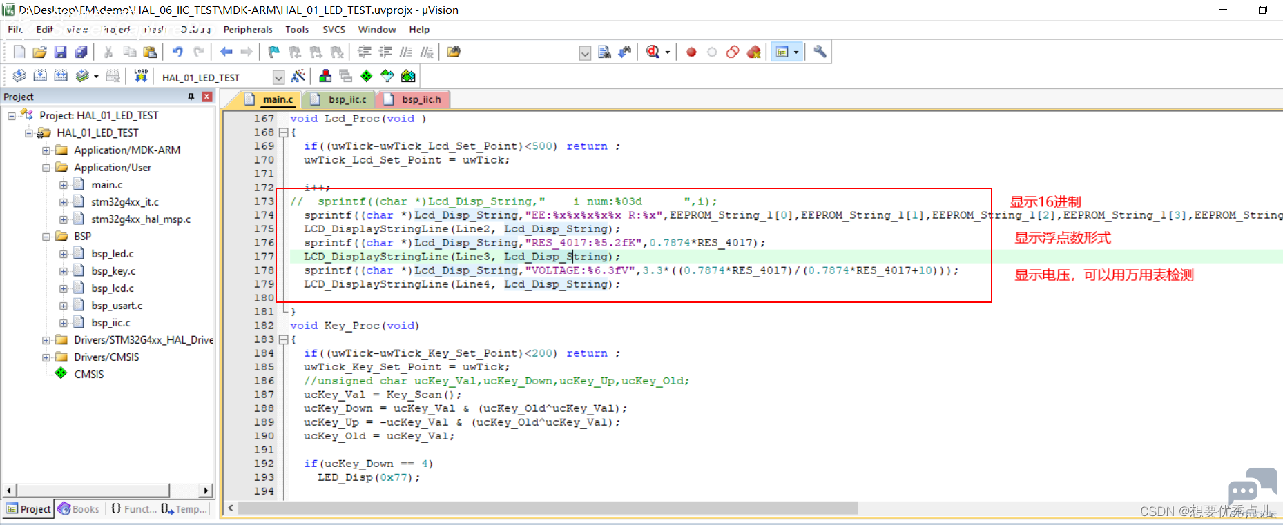

% `5 G3 g4 A' M" t8 _* w M2 u* J9 T- void Lcd_Proc(void )//显示部分用到的东西# K4 ^" w% B3 z- c! H3 E& M
- {4 j3 c- C, z2 j: p
- if((uwTick-uwTick_Lcd_Set_Point)<500) return ;7 x& r! D, ] K$ P, f. N$ t9 g! {
- uwTick_Lcd_Set_Point = uwTick;
3 j9 K) ]/ m$ B z+ n G. ^ -

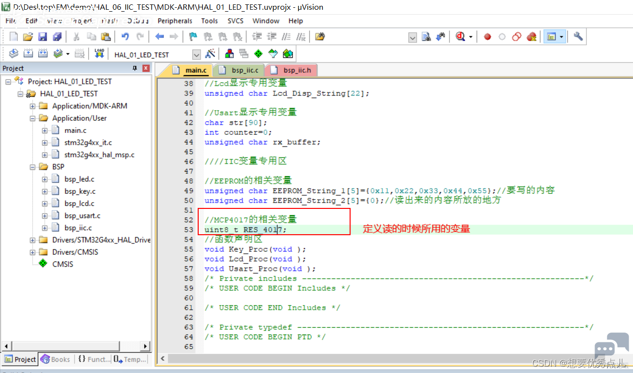

L8 m) B5 D- c" J7 v - i++;
# M x( r) \" R" ]) U+ C- j$ f - // sprintf((char *)Lcd_Disp_String," i num:%03d ",i);$ m/ r, I4 |* ]
- sprintf((char *)Lcd_Disp_String,"EE:%x%x%x%x%x R:%x",EEPROM_String_1[0],EEPROM_String_1[1],EEPROM_String_1[2],EEPROM_String_1[3],EEPROM_String_1[4],RES_4017);! l( J" N7 ]2 l& Q6 m5 j& H
- LCD_DisplayStringLine(Line2, Lcd_Disp_String);! H1 Q) s1 ~# h" j& p3 O; j
- sprintf((char *)Lcd_Disp_String,"RES_4017:%5.2fK",0.7874*RES_4017);6 G" e* M' C0 g8 a" `* r' e% M# w8 U
- LCD_DisplayStringLine(Line3, Lcd_Disp_String);
% Z1 ?- W6 d% g - sprintf((char *)Lcd_Disp_String,"VOLTAGE:%6.3fV",3.3*((0.7874*RES_4017)/(0.7874*RES_4017+10)));" K# i0 a' I; X6 g8 b) G
- LCD_DisplayStringLine(Line4, Lcd_Disp_String);
' N5 C* ]& a" g$ t2 E2 [ -
/ T& j6 [& s6 n" W& ~4 l s - }
复制代码 3 ^% U( q: _* D0 M" ^2 n0 a/ L
2 [* p: ^) r% k- S
: T" T1 W; O9 @& `# t3 e

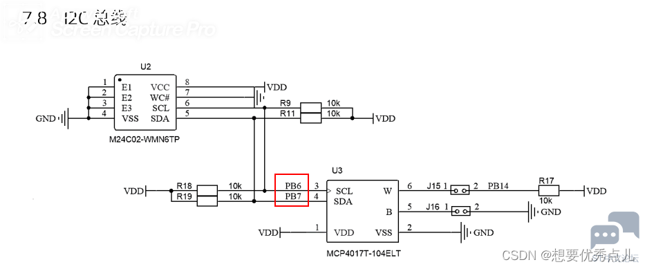

% W! x9 x# b& t用万用表的时候,一头接GND,一头接J15上。大致是一样的电压
) ?5 T; I5 e8 J5 C: J Q————————————————* o' q: }) a1 r+ V5 j2 _
