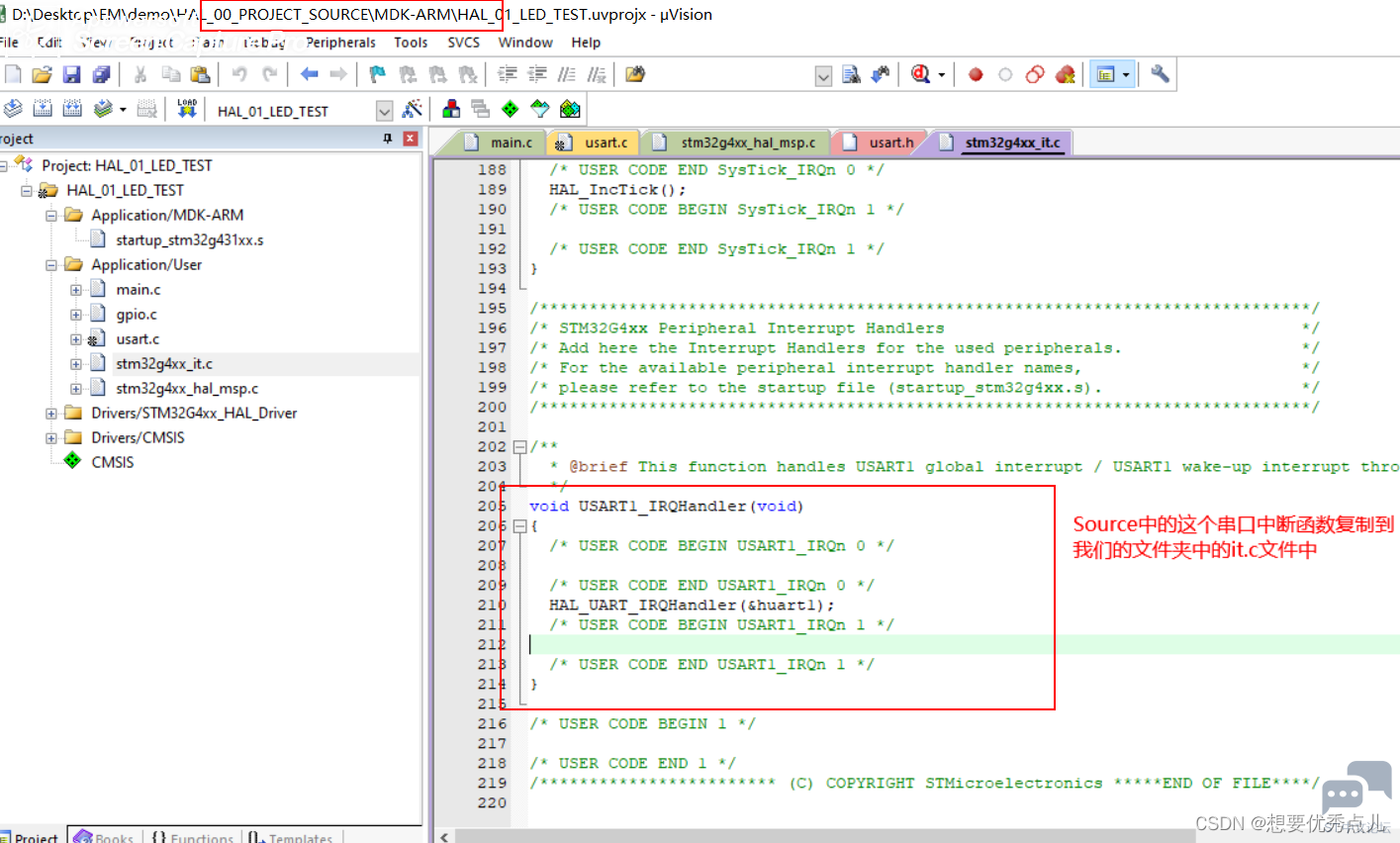

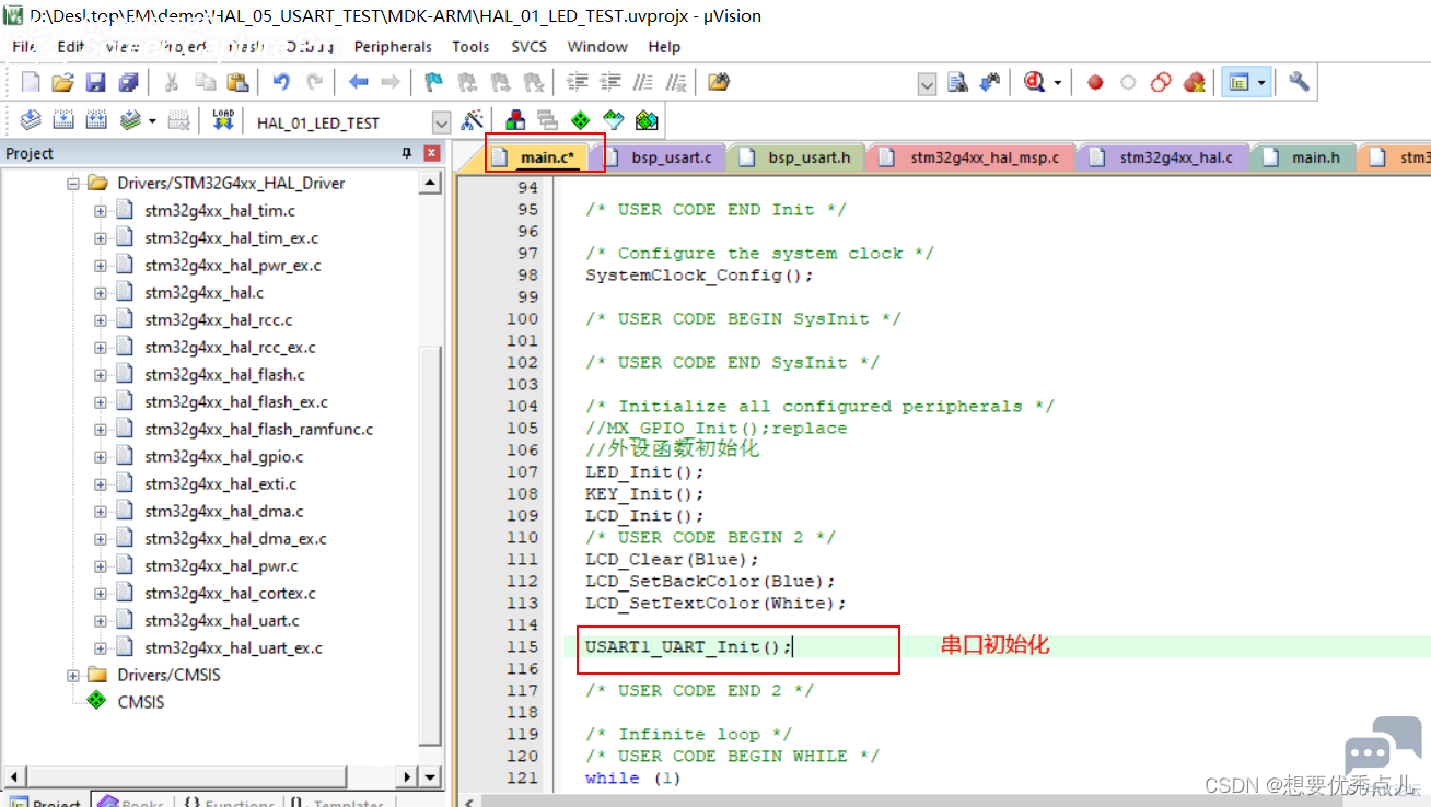

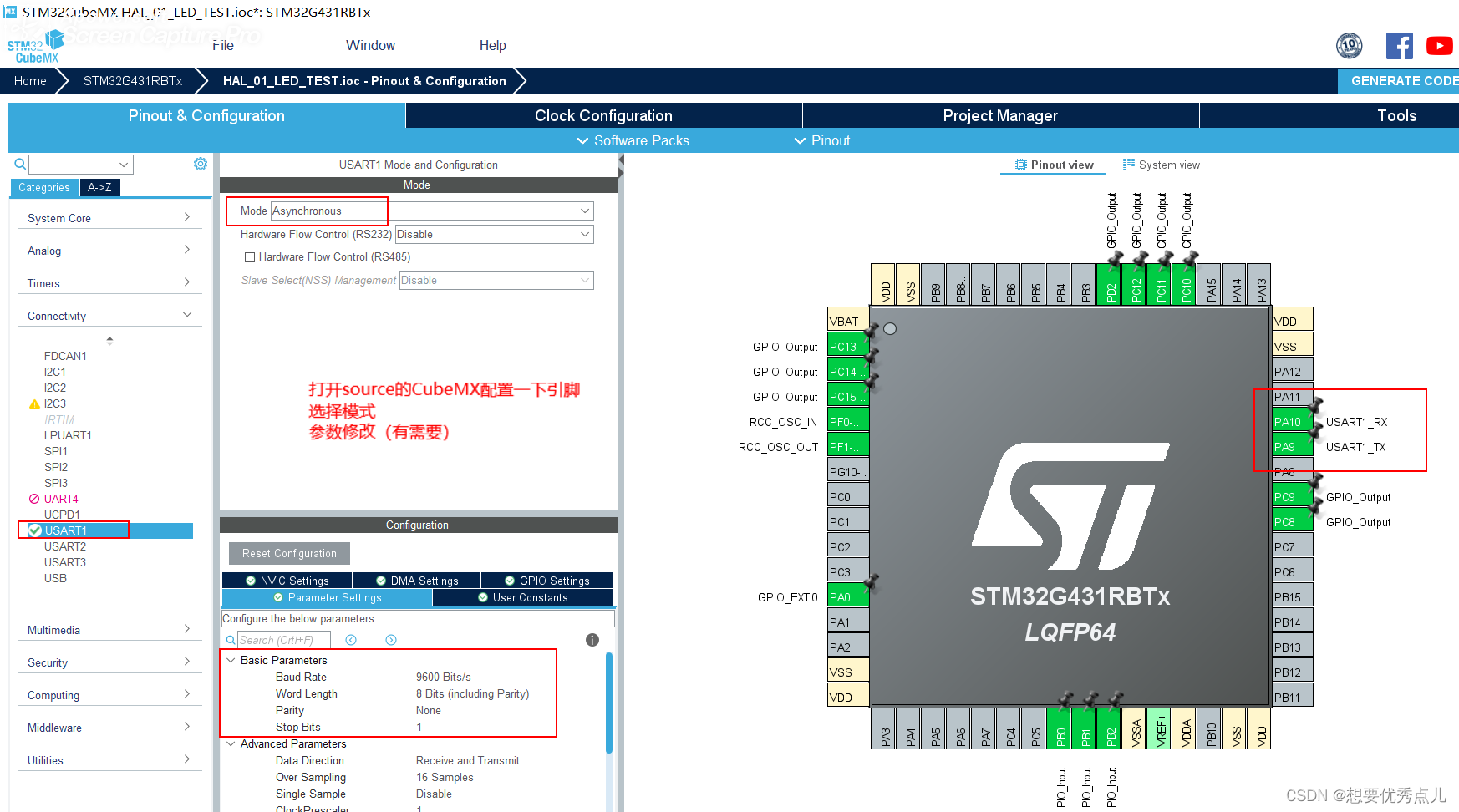

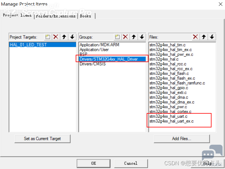

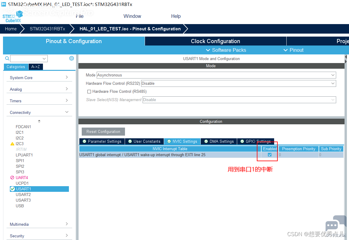

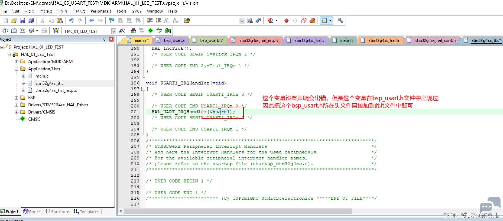

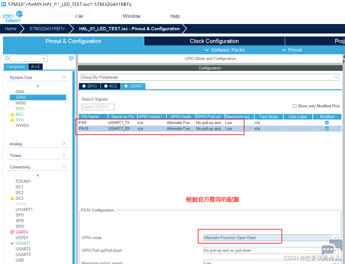

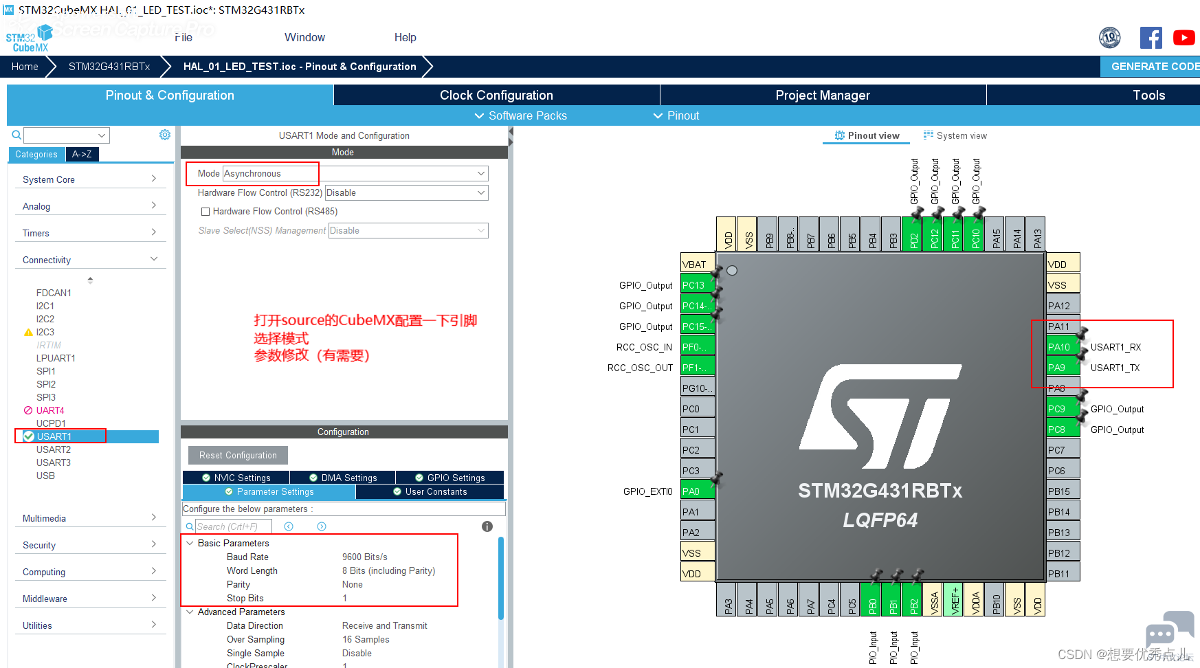

在bsp文件夹下新建两个usart两个文件,然后再和前面一样的操作添加文件、添加头文件 几个小细节1 v* U- q+ [4 j ① msp.c中有需要改的东西; c# z i! J J/ f6 l7 N% O
②底层要添加uart的库文件:6 q4 i8 {4 H6 N

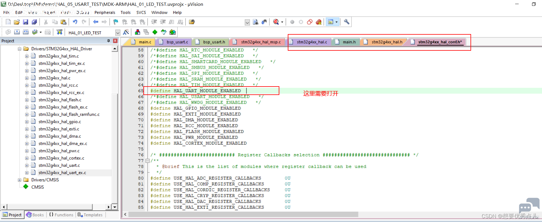

③打开uart的宏定义,才能使得bsp_usart.c中的代码不出错& s7 n+ K+ ^+ I0 P6 a" o

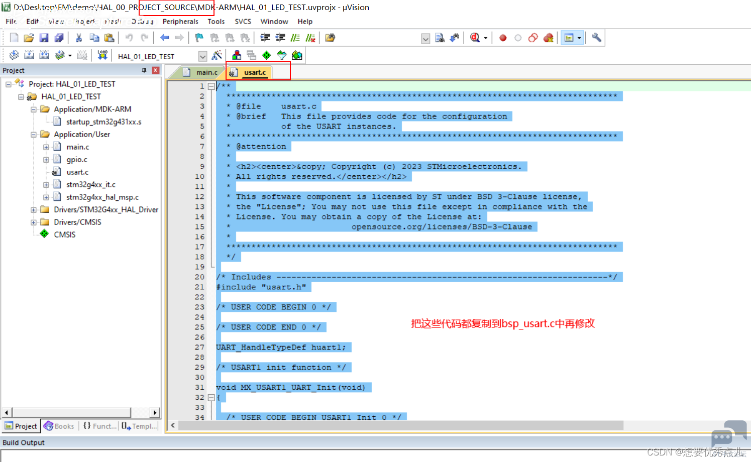

. Y5 |2 h( C; \3 n% S7 R bsp_usart.c文件的代码书写,去掉复制过来的3个函数中的最后一个函数。复制到bsp_usart.c中 / |6 n4 L, B1 ?# W- Q

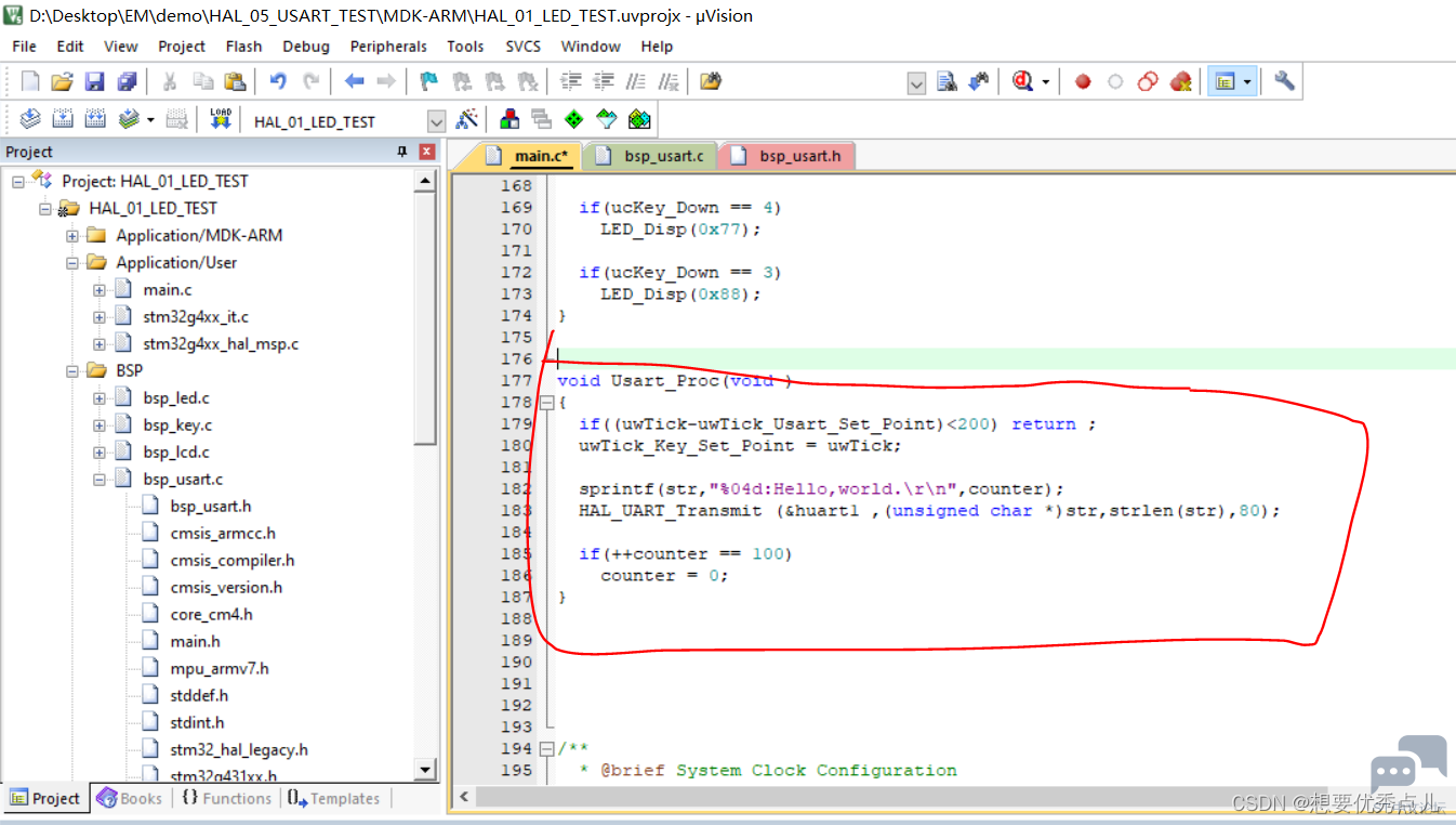

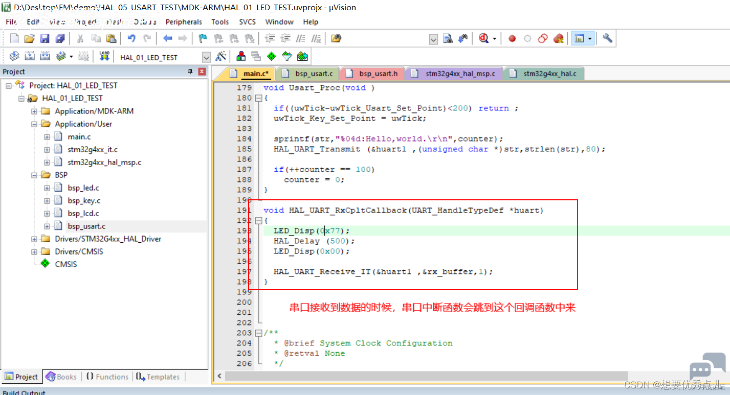

# ]4 v2 U4 `# x. G- E. P 串口中断函数
3 {) ~& G- ~, U( r0 K8 { 测试小程序:向串口发送数据能在屏幕上显示出来

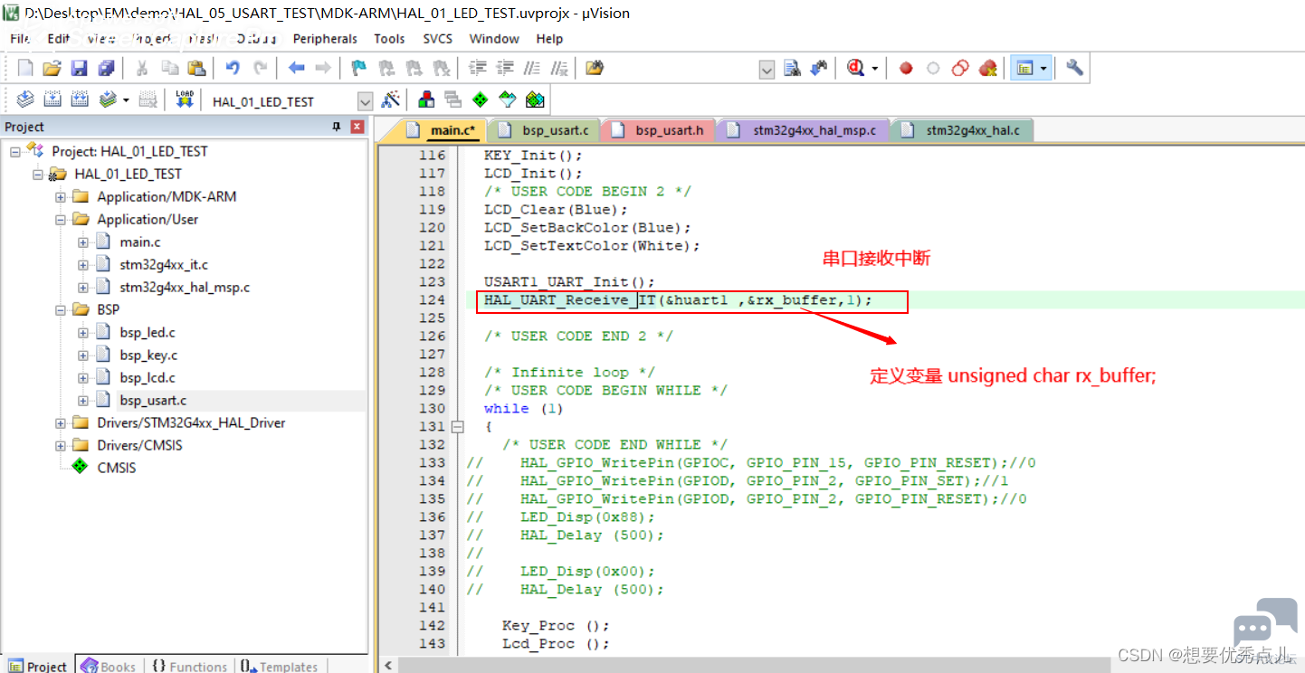

注意:代码中用到的变量要定义一下3 B4 j5 c$ b" k# d$ a: ^3 k( ~ }. c+ e6 Q4 i# h. f& G& K 串口接收中断 6 p3 V- h. n( p. K7 |6 z# w# E( t# ]
. o& J2 Z! }$ |8 p. d HAL_UART_Receive_IT(&huart1 ,&rx_buffer,1);//串口接收中断函数 ' S4 W( ~ n$ b+ o/ p3 }$ G- S8 ]
" J9 U, T. S1 X

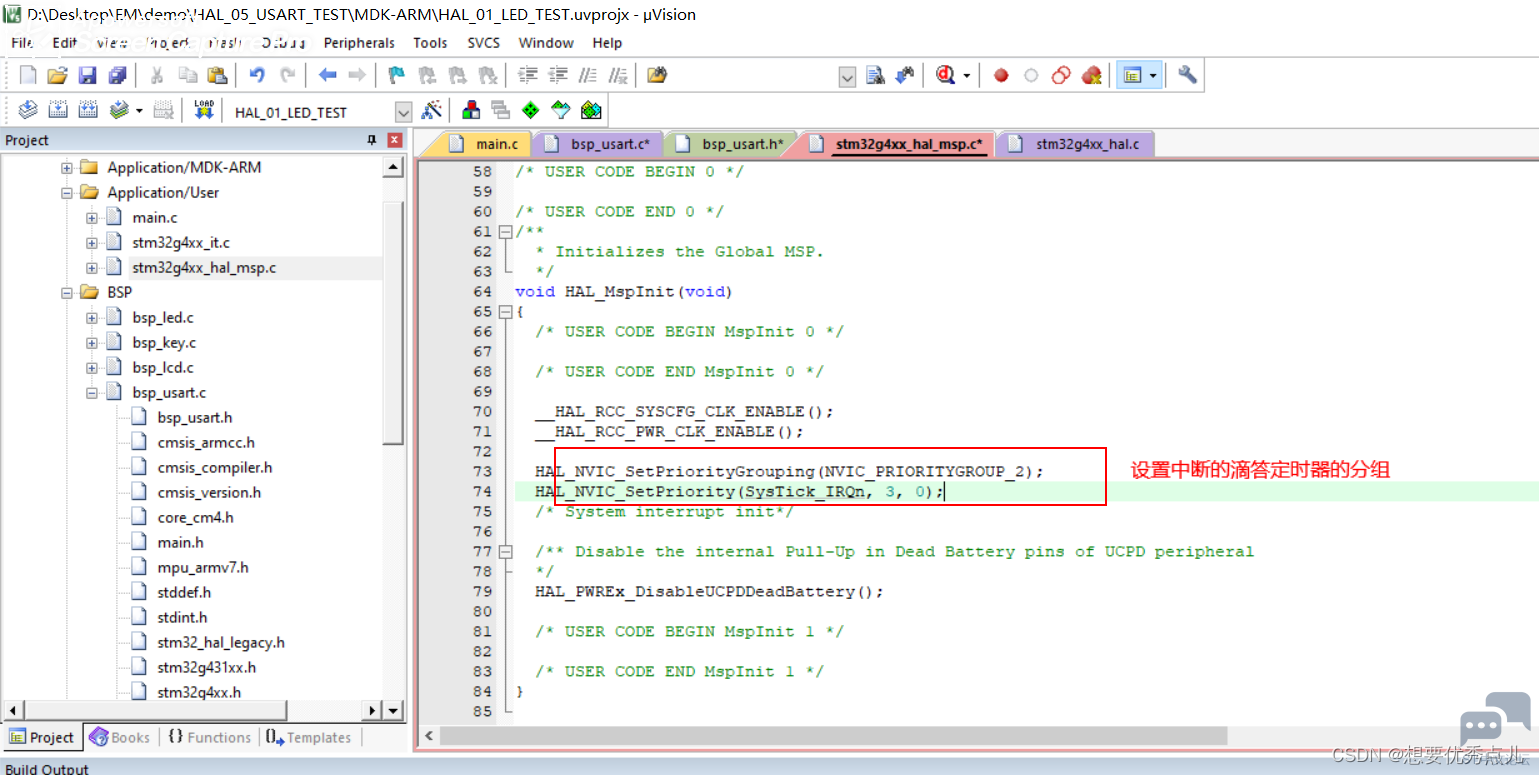

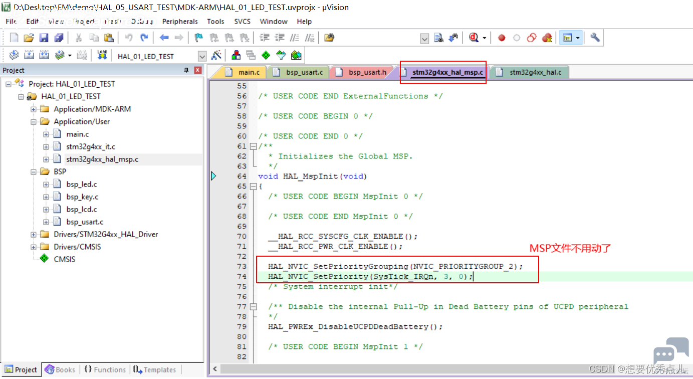

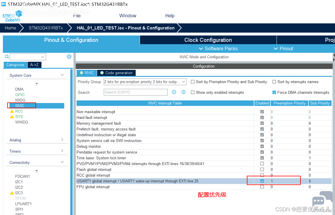

注意:串口中断回调函数中用到了延时函数(滴答定时器),因此一般要把滴答定时器的优先级设置最高,以后msp文件中不用再添加函数了; ?- J$ x3 |/ @+ @! w/ I& f; a
接着编译,下载程序,当在串口中发送数据的时候,灯就会亮,然后就灭了(回调函数的功能就是这样的),但是下载一次,发送数据只能亮一次,再让他亮只能再下载一次程序: e" Q$ R- n' ? ———————————————— 版权声明:想要优秀点儿 $ z: v) @5 [% L4 {0 F3 [8 b |
