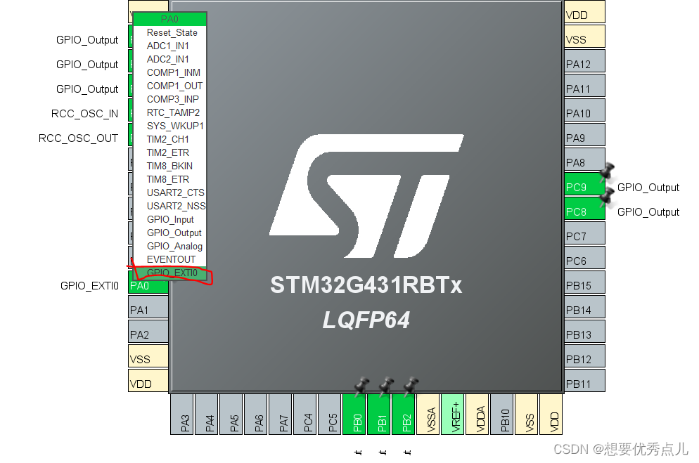

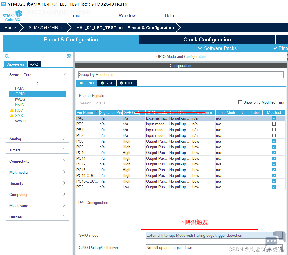

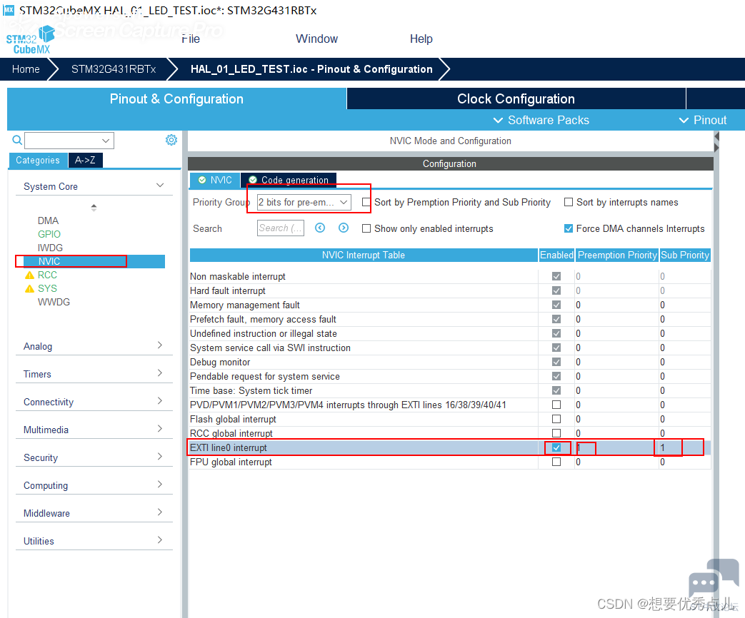

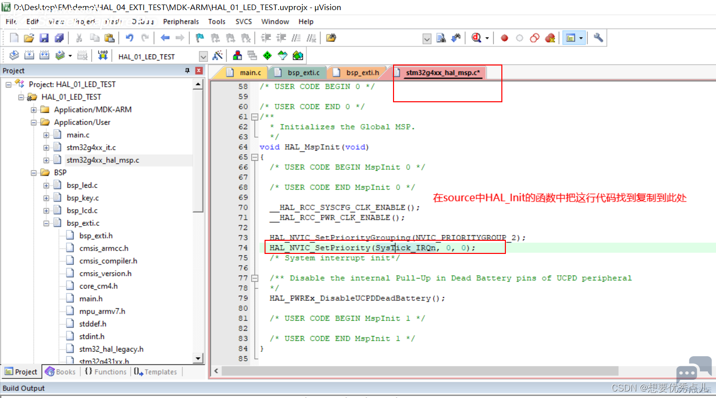

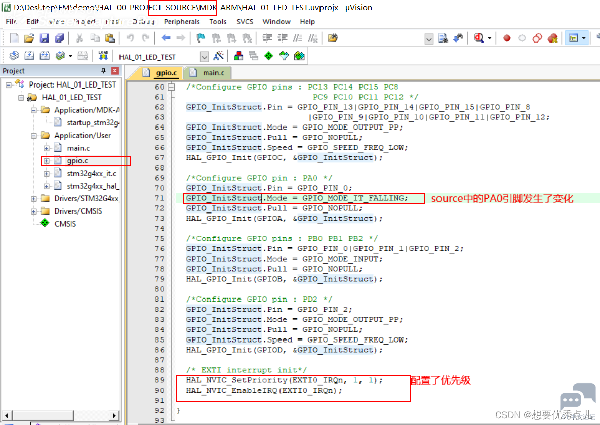

7 Y2 E2 K" W$ o* @4 @2 |以按键PA0为例,当按键按下去就触发中断

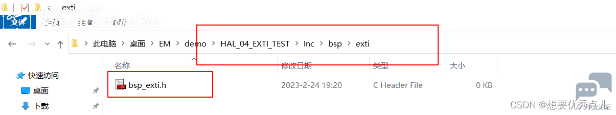

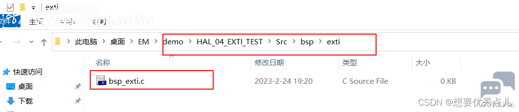

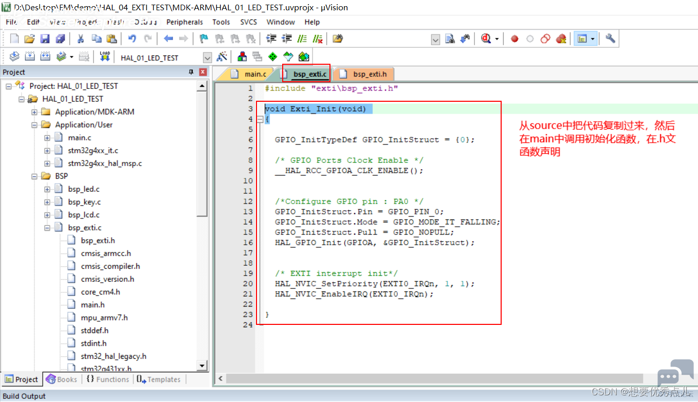

, k+ ^4 a+ n  _9 X9 m在bsp_exti.c中添头文件、在bsp_exti.h中添加头文件、在main.c中添加头文件,不再截图,再编译" }0 A6 F1 y6 S* o8 O! D- C. K
$ f% e# v/ f) |2 I" h. p

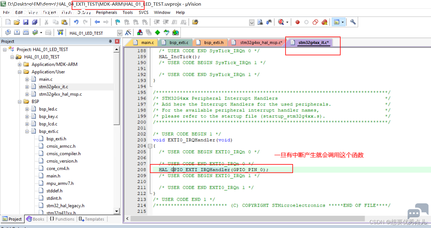

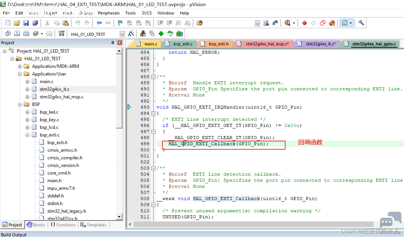

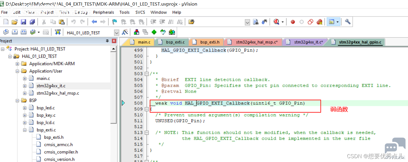

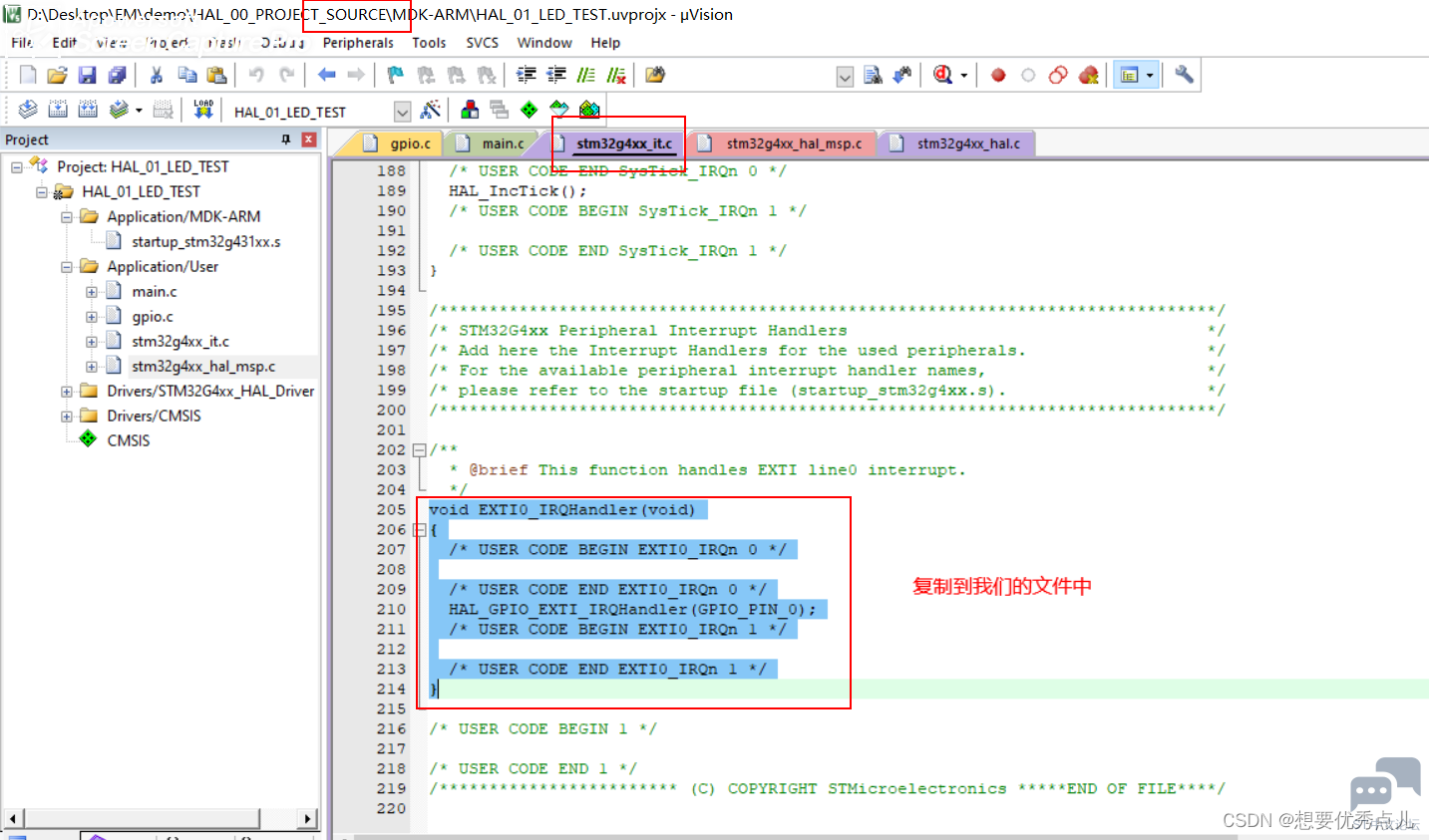

当中断产生的时候,它会去it文件中找外设中断服务函数7 I# w2 k- H& L- v9 h
4 e5 F, p9 k- m9 c* @
04629970105740f38dd1f620611d3d60.png ; I/ N+ ]1 S; q, u" F; ]3 m) u6 g
0 q0 f4 h& j7 A

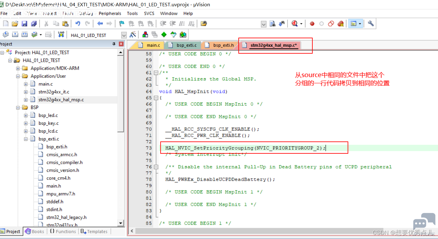

24d730a5c41d473fa29acbbbf1aca110.png / Z" M) t% T$ Q! Y# P
2 {; A! _  l* U
64bbe752590c43b887aedf1aa899e3c7.png 1 ~* U7 r. f5 b7 s% M" Y

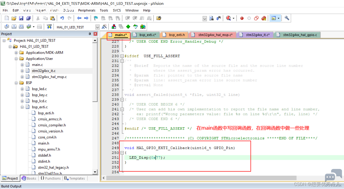

" P" {2 N, z+ D  y" ]! N 实验效果,当B4键按下的时候,LD0、1、5、6亮起来8 t# [; @9 `( S. D0 @/ ~
0 I* G* d' o; k 主要是it和msp和main函数的调整
