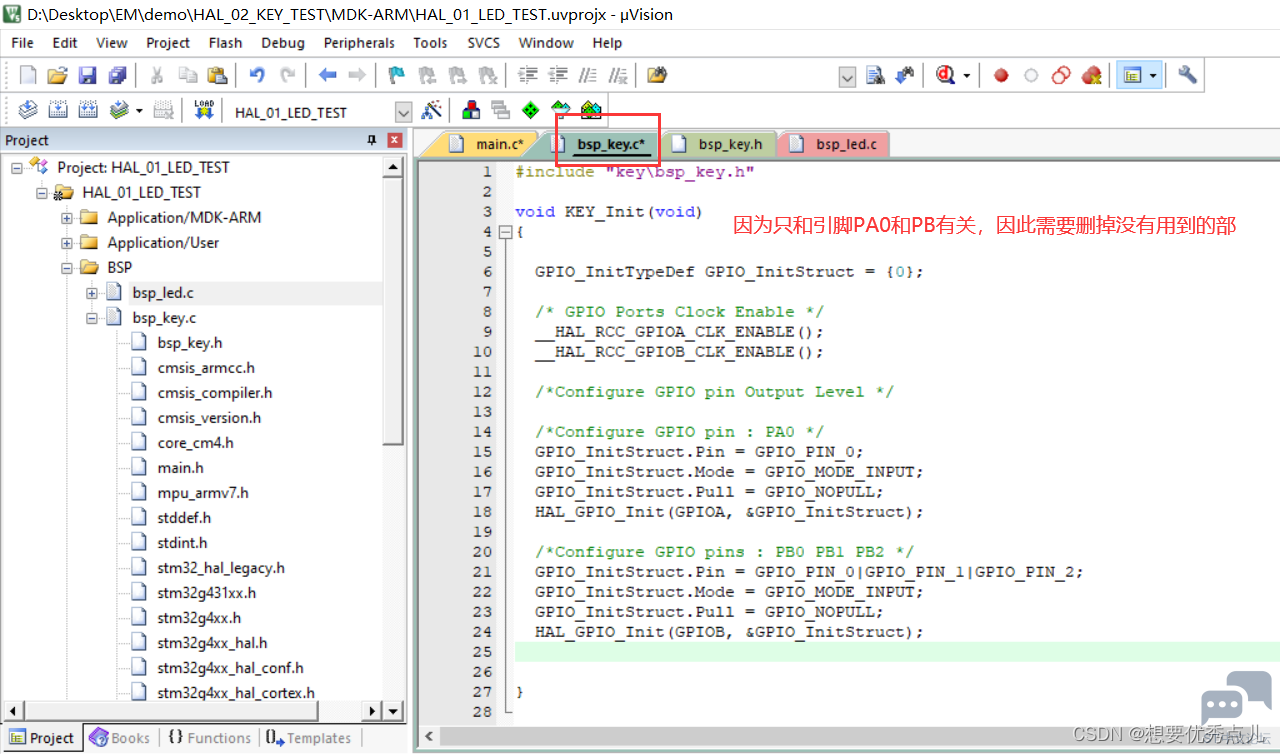

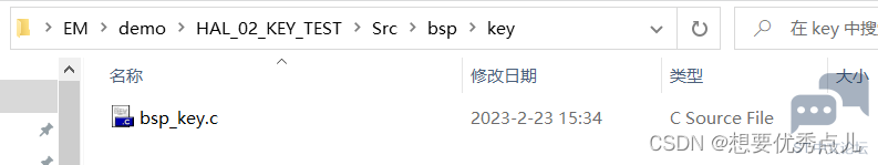

STM32G431RBT6笔记之KEY模块
STMCU小助手 发布时间:2023-3-2 12:43
9 s, d4 p1 x' e' F
: a0 H+ [, J1 e" q& W0 Y! J. U
0 V' ?7 v- O, ~

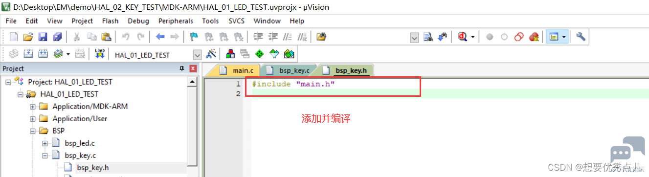

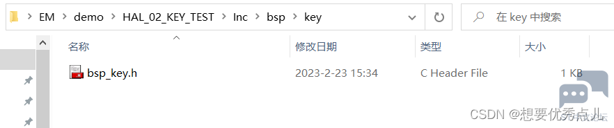

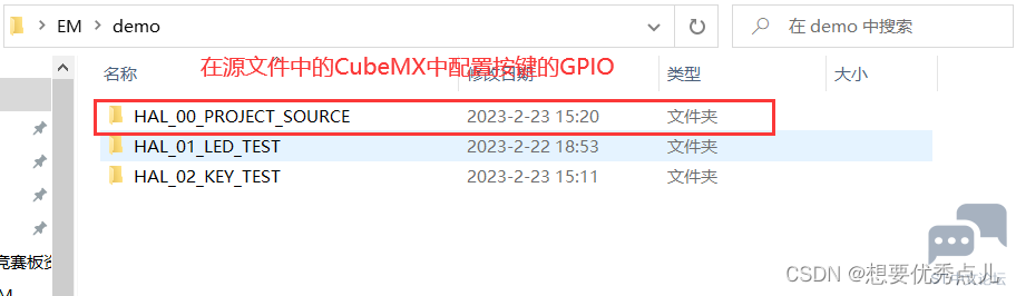

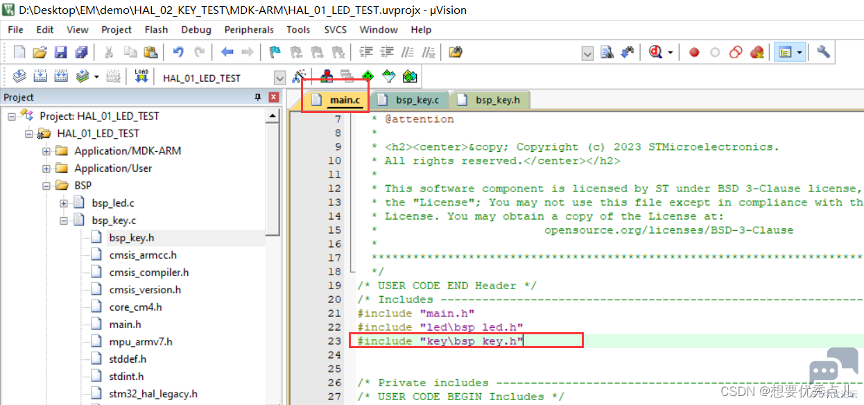

9 q( p* d) N- p" X, W 133af79726be48f689c4661b723b4d04.png 7 E) V4 W9 n* r* y- G
" x9 z- X( _  G- i
8b86733a75b04498b758149416b20433.png 0 S* V& g0 f0 P2 n5 w
5 O. v- N; G4 L+ A8 L- e 914d93ef83a7452b8ecd690b9580d98a.png " R+ H8 O; C% z1 a6 ]# H8 _$ g" L

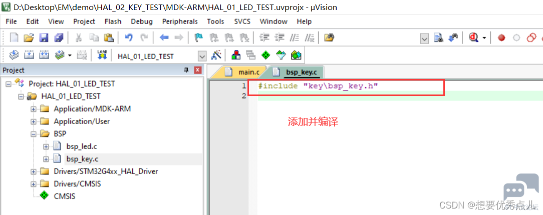

4 Q, ?/ r% u' z, i7 j3 Z1 u - `5 \7 E& x9 r: t( s' O3 u  j
4 J/ p) C) i/ h! I8 y, C9 C' W

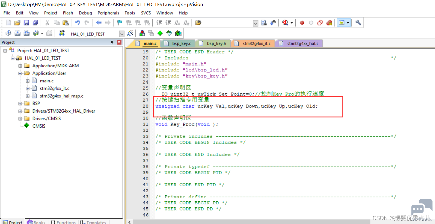

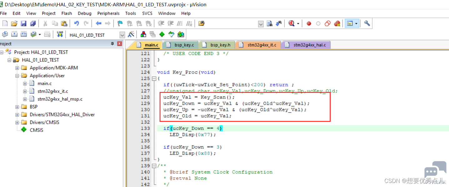

0 A+ U0 e% w: N5 U* T2 i2 {
* s& u1 T# n& \' t+ w. P: x& v! g abf464737db34431a0345856ecf88ce4.png
7 P! u* }4 v5 ^/ R2 ]3 D
0 `/ o0 ?: L8 X2 Z 982d140726ca491a8a4a0245d26fa563.png
7 c% _0 H0 C. I5 J" }
, U, |. l4 j2 f9 |& }/ c, P( L
- ~- m: C% R- Q* G f75be55dd5e448d6b7d1a81c582f3bcb.png
3 n, C# G# v' n
0 G' s1 j- s, |1 ]+ k3 K a42356cad43746c39ce61151ef64efc3.png + M; r* E+ f6 I  {
1 @0 Y  j" [3 Q2 g/ x4 g+ p6 q

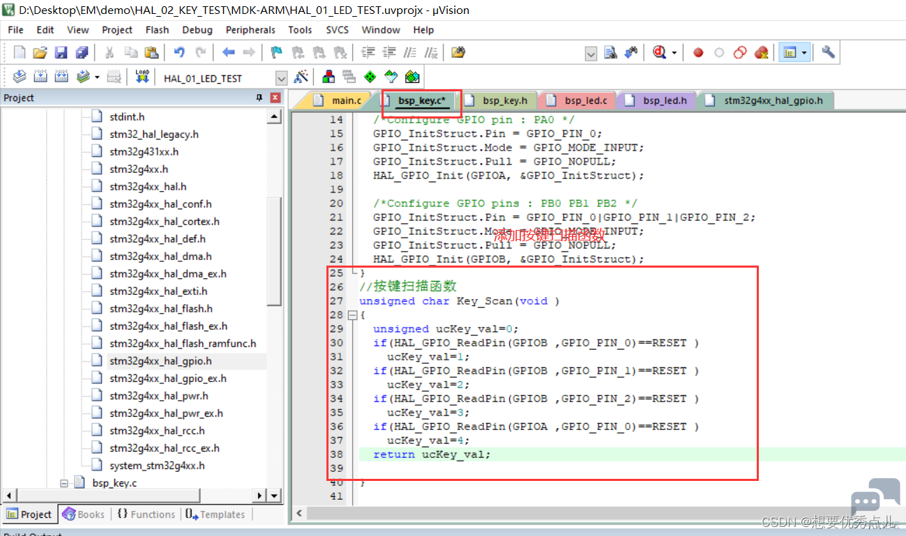

2 a2 k% \/ T# Y+ b) e) f  O$ q d90f69853ebb4149b5983b1386623dd2.png
# {2 x: @; M4 G5 a5 q9 Y- }1 O. u) Q! m9 x6 |- U' w9 p3 }2 ^$ N
( `" D  l! }8 V! I, W6 R+ t9 v5 ]$ h5 \1 S) O: `% G8 X& z5 F
& v: U9 r! s0 N. f: e

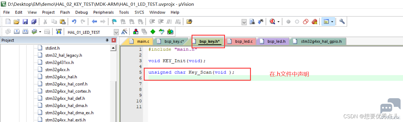

0 B+ ?! }( i% E+ q- |5 `: }* V 58cf1336fc054016ae91717953edb48c.png $ K8 E# R8 j  h) P( U
# b6 {- E( y+ w9 \* U

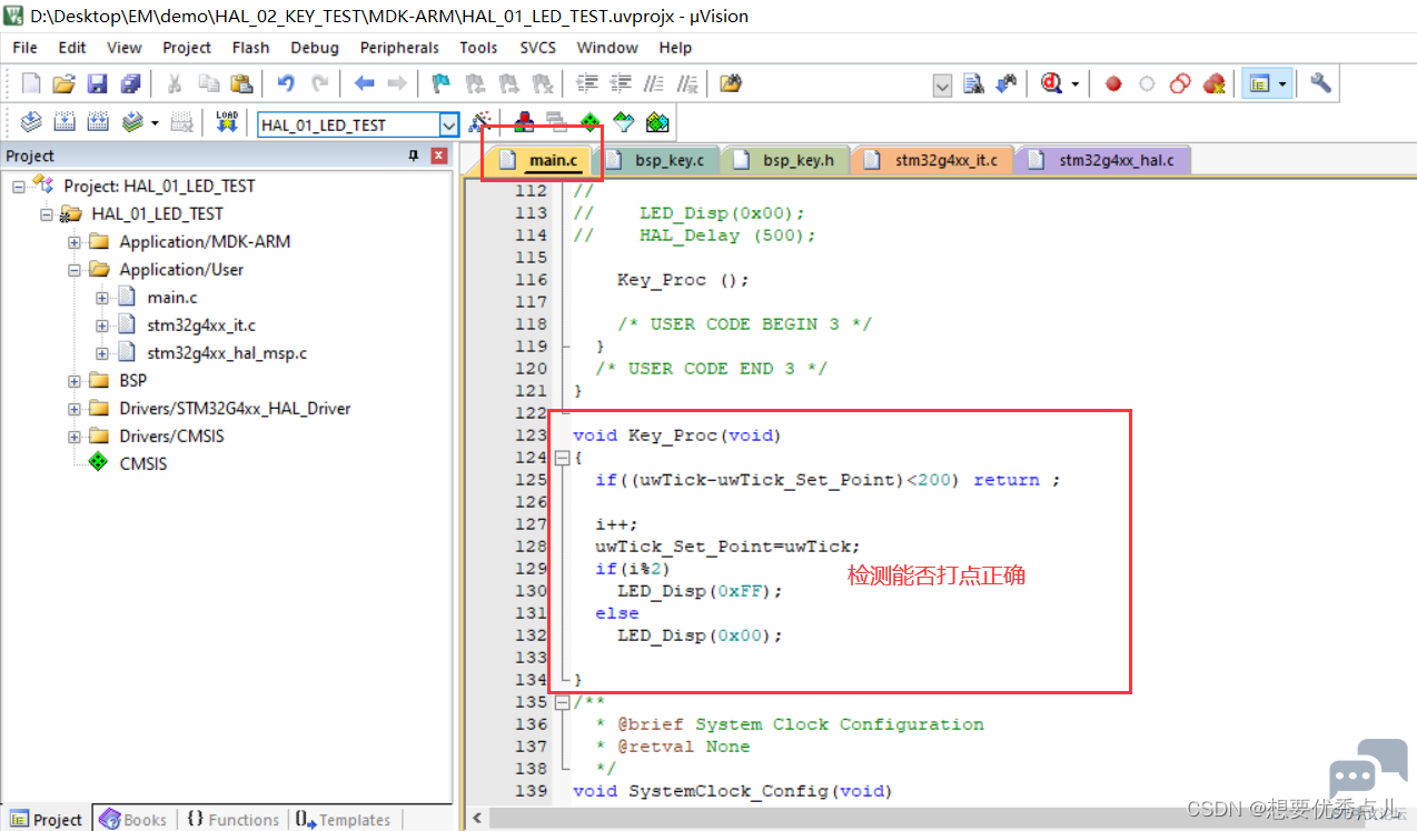

& E- x" s: ?. i* w 检测滴答定时器的正确之后把变量i和检测部分代码删掉即可。# z& J+ N/ V6 {. [

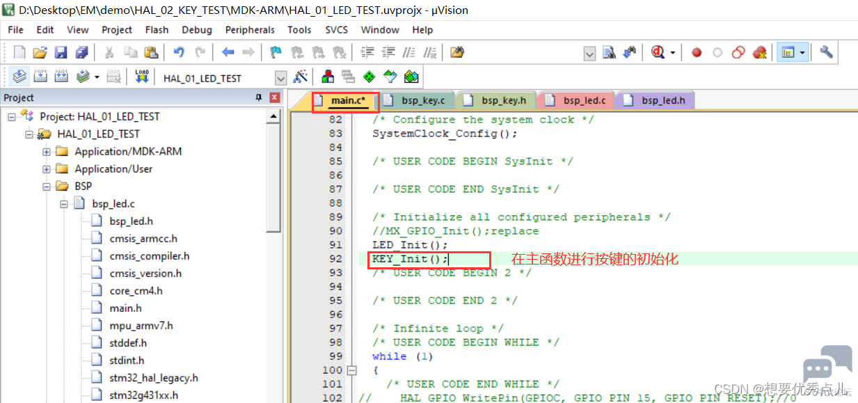

" U; N6 E( u, L/ t8 |4 q- L df9ef97f812f42d7b697adb33bde7b5f.png & M- ]) q* R/ K0 w$ ]5 _; f# @
: T/ n! Q6 L7 \, h; f
- y+ L( H9 t& e7 B  Q( g! u0 a
" T$ K, m8 M- {& O5 N/ O
8 I- E5 }. @8 _2 u2 N& E. [3 n$ ]
5 g3 v, D" Y0 D3 C7 [1 q

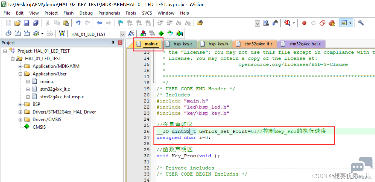

uwTick是不断变化的,当刚上电的时候每1ms就会增加一次,因此会增加到很大' r; k9 y/ n$ \" ~8 V, {9 F
. P/ _1 w- H$ \; `
: q  b! e3 w8 n& z! }. `, X
uwTick_Set_Point的值初值是0,所以if条件句不满足就会执行后边的代码。+ V9 c4 e, Z9 H8 u; c0 J; g
9 b) ]0 u, e3 V" N
9 a! ?1 _. Z  Nif条件句就做了减速处理。
' a2 }# J$ E4 }3 C% t; l
: E- m8 w8 Z! e1 C
- F9 M2 E9 a7 k6 q. _4 N
比如第一次没有按键Key_Val值就是0000 0000,第二次扫描是0000 0100,这样
' d. t( o" N% t. G% j7 j3 q
2 Q* G( l0 z8 M7 `( M
' L1 B+ ?" |6 B
情况1:100ms两次扫描,按键得到的结构从0(都没按下)到B4按下,产生了下降沿‘
- ^6 |2 Y1 J4 @& P! m             Key_Val=4
9 f% R, p1 Z6 W, k( O4 l$ ^' f1 [0 g             ucKey_Down=0000 0100 & (0000 0000^0000 0100)=0000 0100 & 0000 0100=4/ R3 Q6 R. x  R# P& J) R
             ucKey_Up=1111 1011 & 0000 0100 =0000 0000 = 06 D- S' r7 n" {. D4 a  s2 b% `
              ucKey_Old=4
9 h! |4 x! N- e& T
2 t( Q6 j+ z/ f2 q1 D
3 F, ]4 F% S$ i. D情况2:B4产生了下降沿,按键一直按着; M9 |4 a, W& }( W1 L# c
             Key_Val=4
, S3 k( y$ ^& M5 s! {* W             ucKey_Down=0000 0100 & (0000 0100^0000 0100)=0000 0100 & 0000 0000=0
4 g7 Y% f2 S# _             ucKey_Up=1111 1011 & 0000 0000 =0000 0000 = 0% a; E( Q% C8 [4 \6 P
              ucKey_Old=4' [) Q4 l( Z- @- |2 o: D0 d
6 J5 [9 @; @# q; B' V
5 g* Y/ S/ q" L- p/ ]% L& k0 ~5 Y7 k情况3:B4按键一直按着,随后弹起; {' X0 m" ^/ y+ N" {2 _
             Key_Val=0
, U$ R/ p) ]  q0 U! x6 f0 l# z             ucKey_Down=0000 0000 & (0000 0100^0000 0000)=0000 0000 & 0000 0100=0' n0 v, l& z; r% t; c2 L9 K. h4 K
             ucKey_Up=1111 1111 & 0000 0100 =0000 0100 = 4//上升沿产生6 v* L' Q$ |5 _! G2 R# w/ [
              ucKey_Old=0
