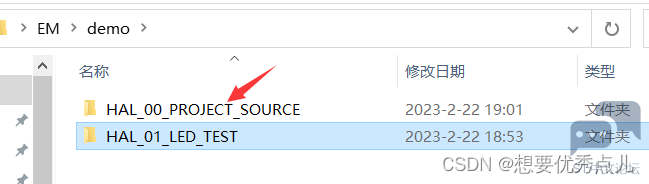

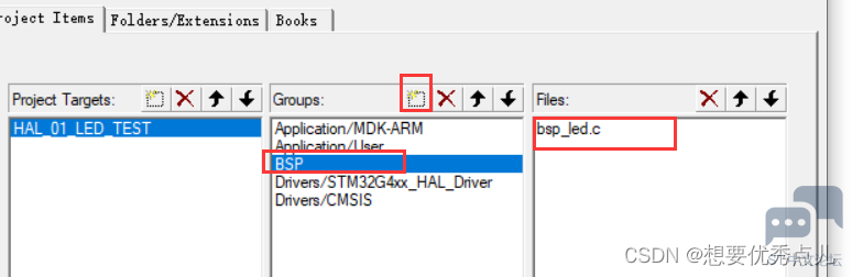

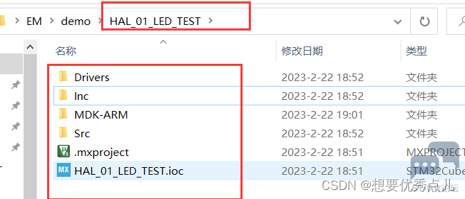

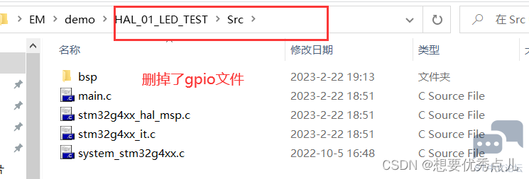

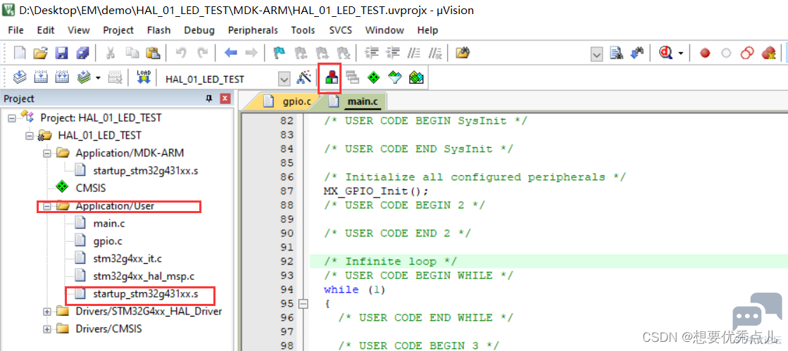

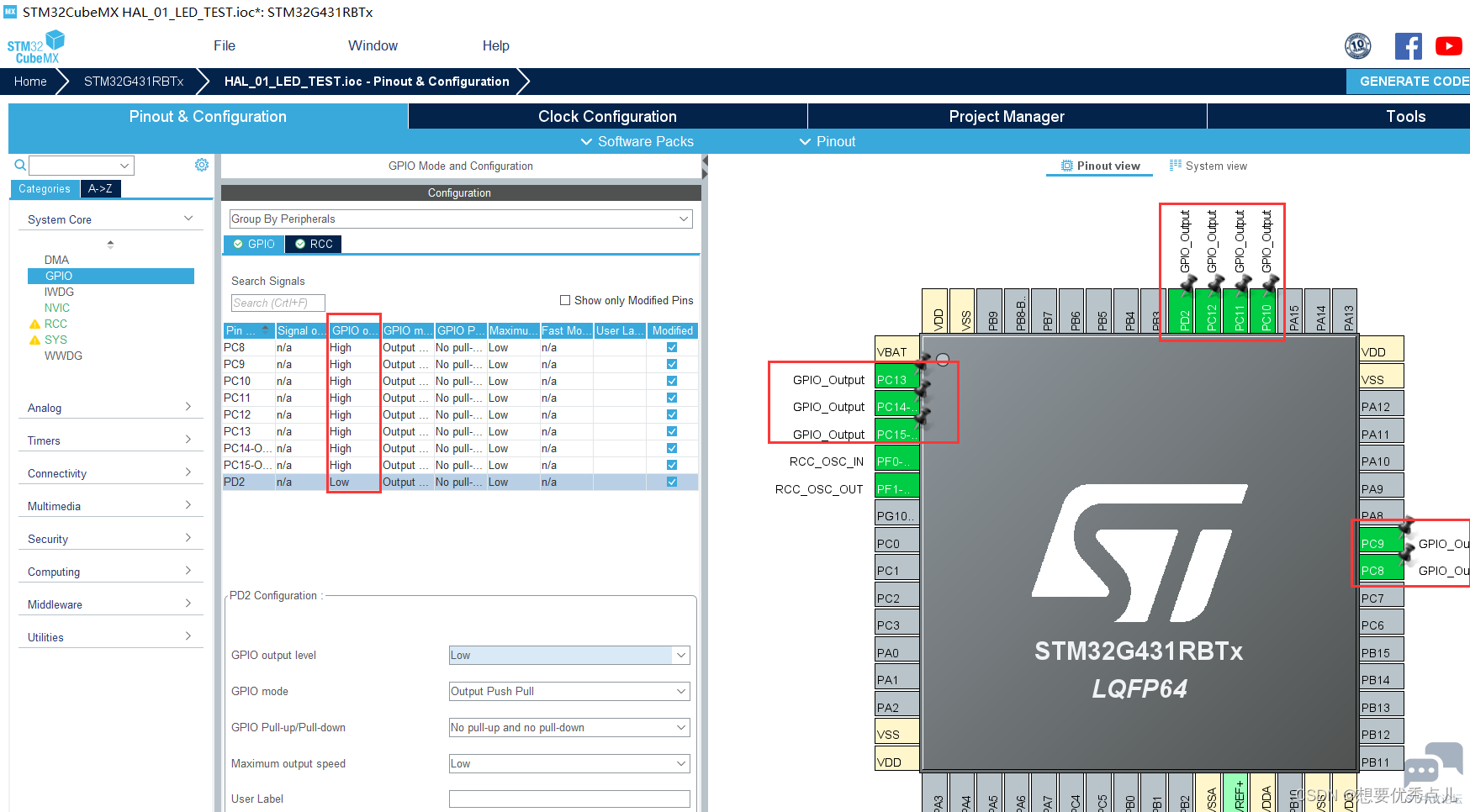

添加启动文件: 1 y. U; z k! q( s
: b$ D$ J; m! T- b6 o' n4 Q' d7 o 将LED_TEST中的这些文件复制到SOURCE中去+ v& m/ b9 f5 f- v ( R9 ]# v% K+ U' w) }- }% e
; s7 E$ f7 o8 ^3 L! \3 E% x0 s r
8 `, \- @0 Y. ?4 ~" r8 z O5 m- m
1 X5 N: I S' S
% K, S! P" ?& C2 p2 b+ _
! \, v# T1 V% B3 B

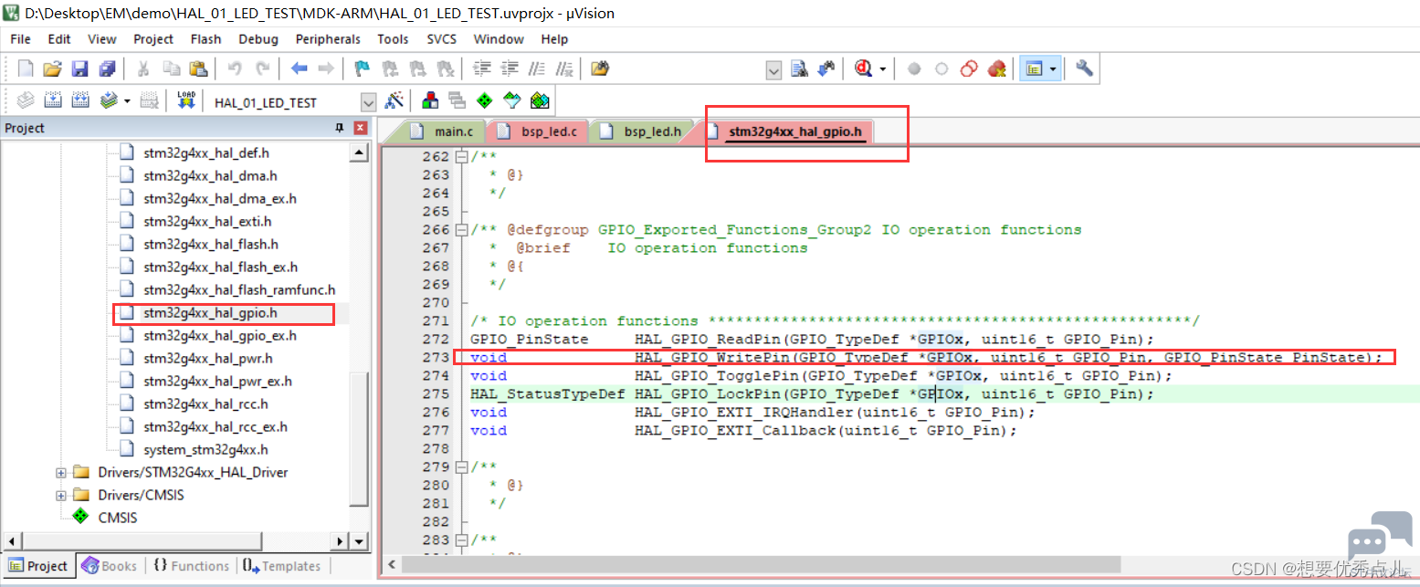

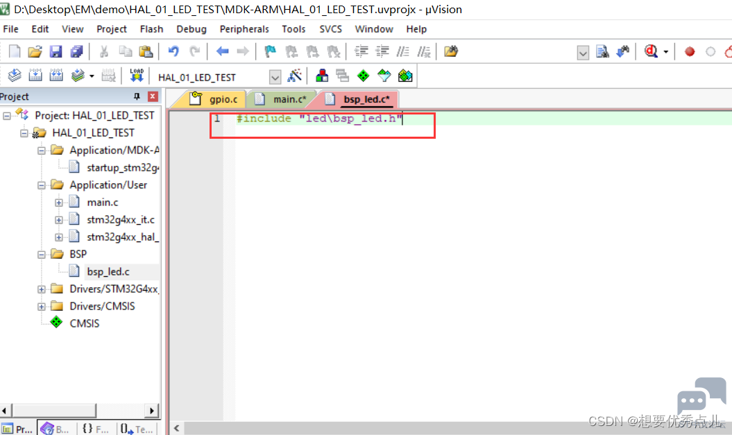

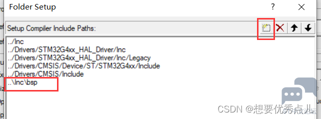

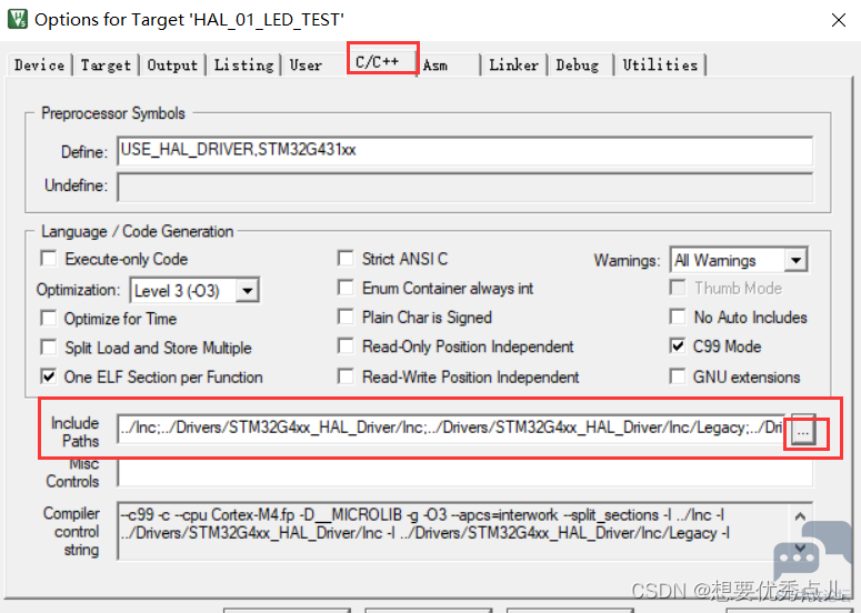

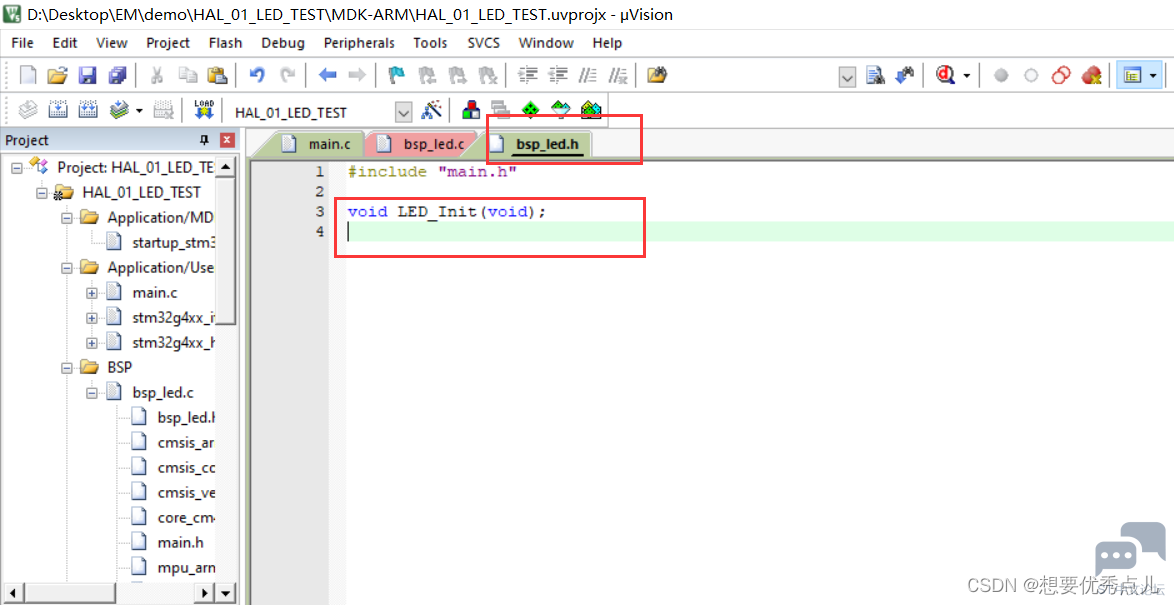

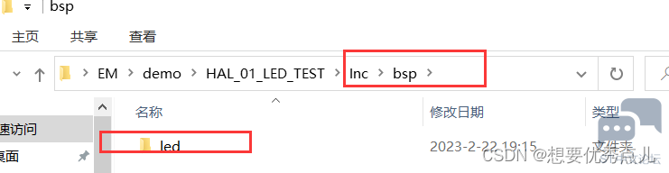

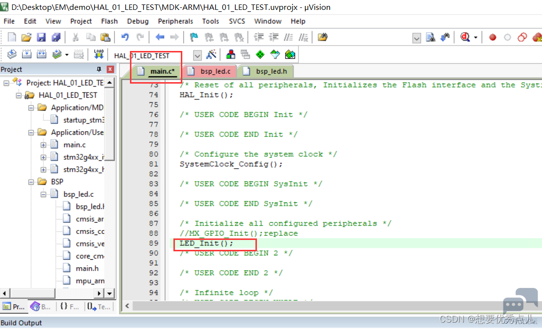

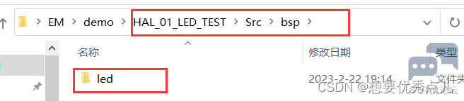

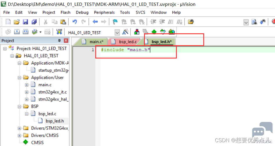

因为定位到bsp层,所以要加上led\
然后编译一下,就会链接上.h文件3 E# f2 z5 [! Z$ _

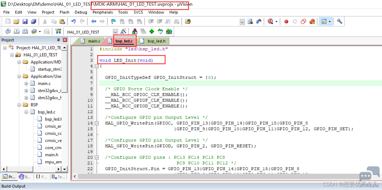

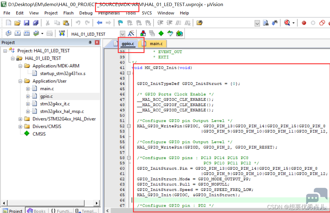

将SOURCE中的这段代码复制到我们自己的文件中去
6 i" z& X( Z' H' l 复制到我们自己的工程文件中来 + [; V; U! V! [$ ^) W N& g
. T1 M' J" m7 }1 s 并在.h文件中声明一下+ r0 `5 ` u) X) O( B! L1 N( o* [- b

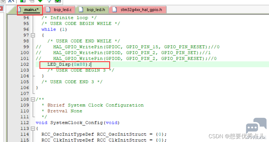

4 v, A9 ]. D, B4 n, h+ Q! |$ t \ 在main函数中初始化9 G9 W! D5 l- j: f: R% J( v+ l* H* t

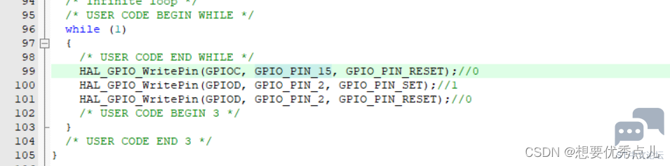

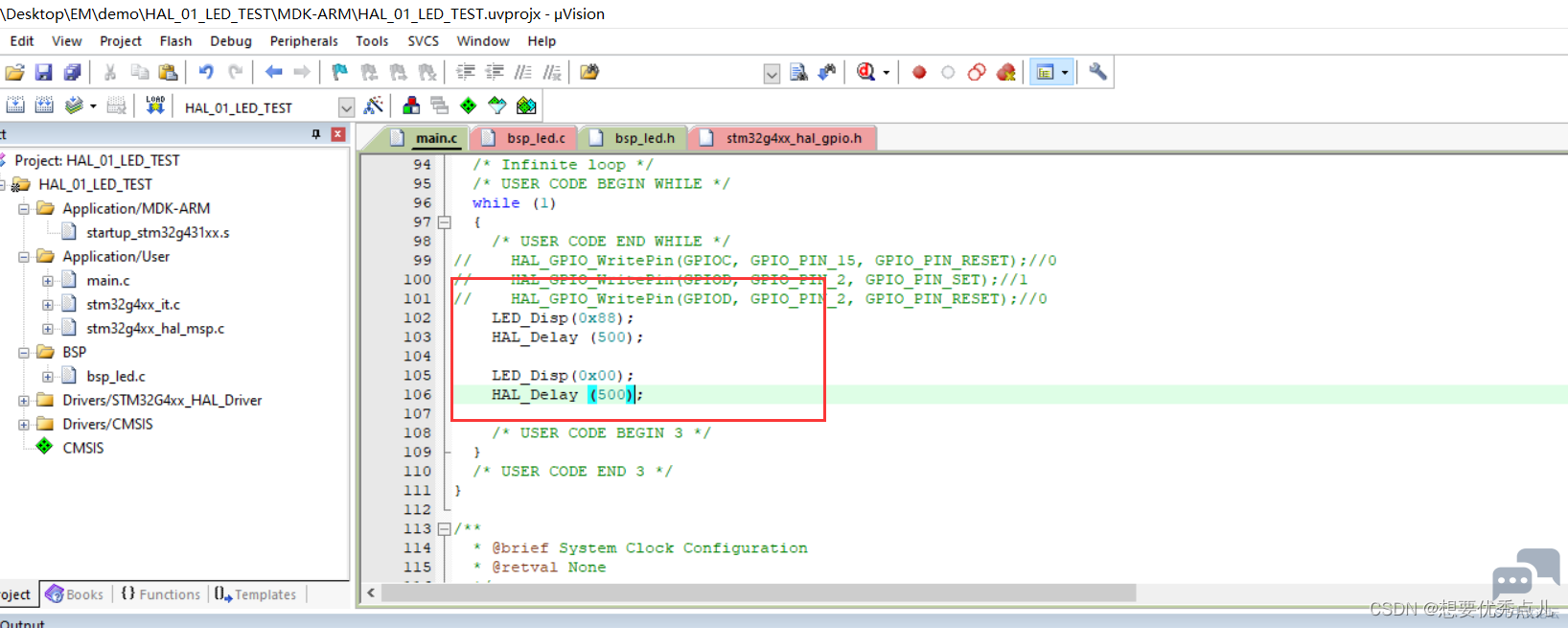

在while中点亮某个LED灯:用到下面的函数/ u9 ]! I0 K t 9 D0 O; D" t; Y1 ~ J- Z
在main函数中书写 / r1 u' g2 n+ Y/ {

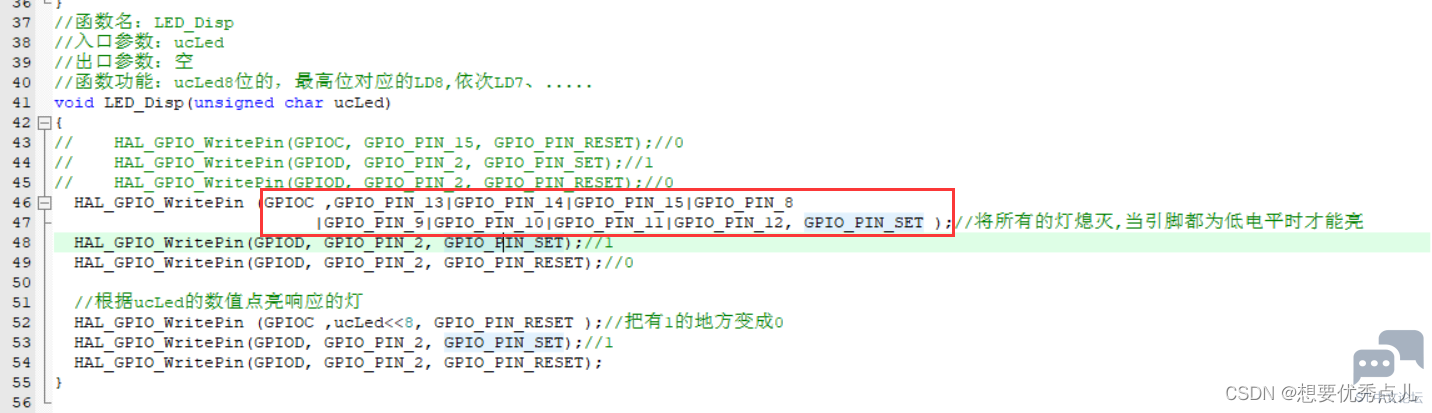

. l& i1 s7 d9 Z7 l' L: `( q 编译下载就可以让某个灯亮。 实现8个小灯的共同控制: 新增函数:/ ?9 s3 W0 ^- {& v4 |6 g, e0 X 1 H* S) g+ _! \/ }: [

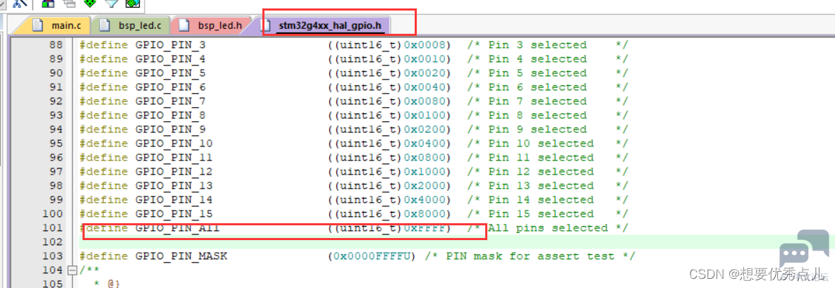

: s7 h# S1 z+ a' J8 I: e GPIO_PIN_All代表的是16位,而我们的灯只有8位。因此在上面的函数中不能用 GPIO_PIN_All. ' E: Q3 [6 z$ f/ g d1 `/ b5 `) U

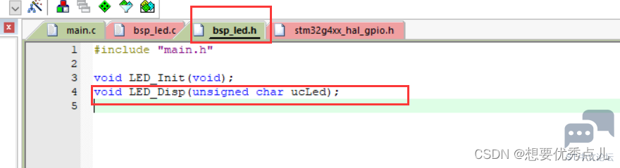

在.h文件中添加函数声明5 o: w3 k r( Z' Z / ]6 F' c- }7 V* F/ ]& t
4 \3 T9 n, X. n8 F" x$ w( u0 J 在main.c中调用该函数
3 M/ {2 \& i; R& ^/ B! r 0x88换算成二进制就是10001000,对应位置上为1的灯亮,为0的灯灭。即是LD8和LD4亮,成功6 p% }0 _3 d' z, u) ~! R$ T , H4 t. [6 M$ f5 h 再如0x00就是让8个灯全部熄灭。4 f% W; W! d8 M' W3 U. T3 u+ v* F 3 n7 j; A: r) W. R 此段代码就是实现了亮灭的切换
