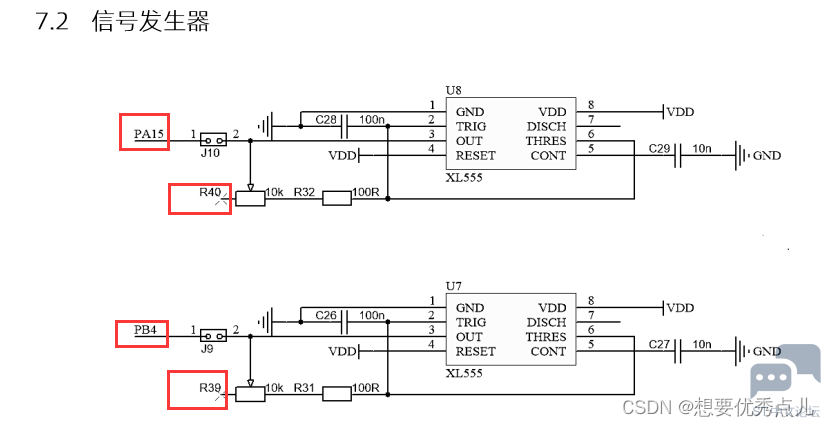

通过timer的输入捕获来获得信号发生器当前的频率值是多少

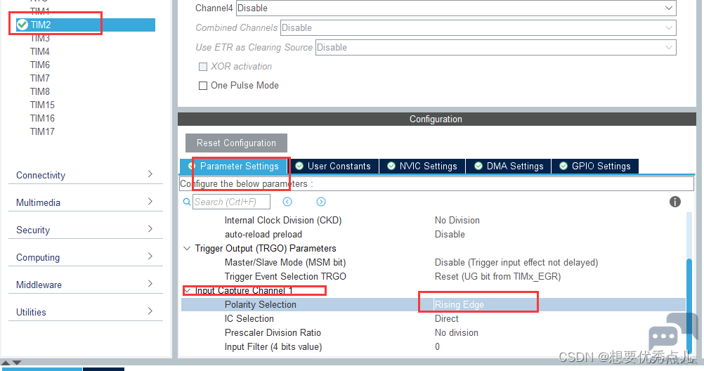

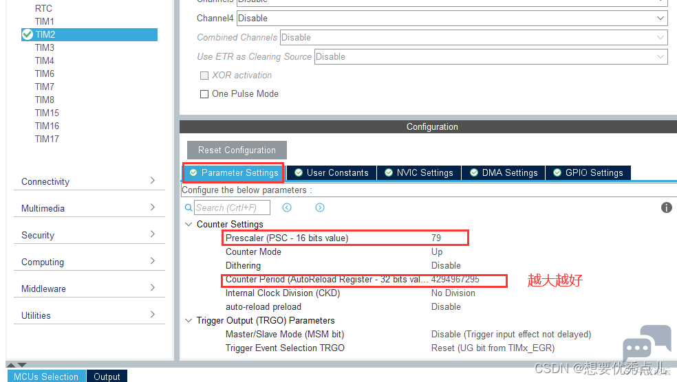

9 ^* m; u# y$ B& Y! _, l* {1 o配置:7 Q  R; O; h( v  p
9 R( Y2 s/ U" W/ p& S1 j, C! k
' R' |; `& }# |1 x  [* Z" t5 [
$ e0 M1 f  Y5 R; D( I# C
b952492270834c7c95745ff15aae6ade.png / ~  z0 m3 X/ v* H6 \
8 c) k, o8 C; C# L$ s
/ G  b; b2 b7 J8 Y/ N- p9 O( t  m3 s# V- M- z
df6ddabeb62c47b3b428e293f19f61c1.png ) ?  }5 I( V; r# S* G: q/ s
" `" a& q( f3 @* ^5 S, Q6 w% }) ~
7ec0a36496824e7fb834cf4671d02670.png 4 ?: M, b( v0 y7 l+ T
' i, w  P) t. z! r+ R4 b

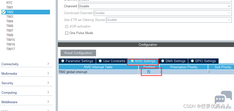

count的值越大越好,越大精确度越高,定时器在一段时间所发生的次数(有上升沿和下降沿),通过沿来判断发生的次数。6 M5 k1 }6 c) @! J# [
$ [4 L. b# ]5 |一段时间到了之后要明确定时器发生的次数,因此需要中断$ _2 i$ }0 m  S% y) e8 k

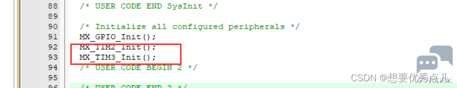

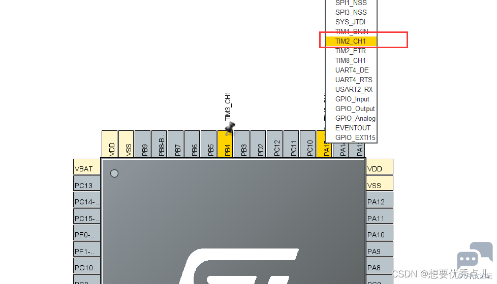

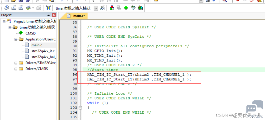

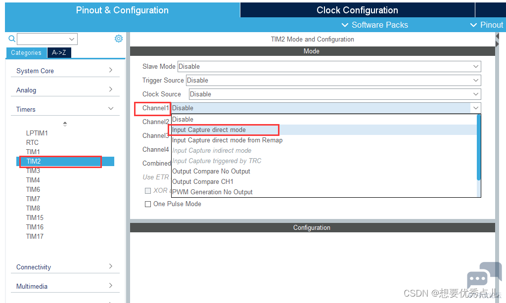

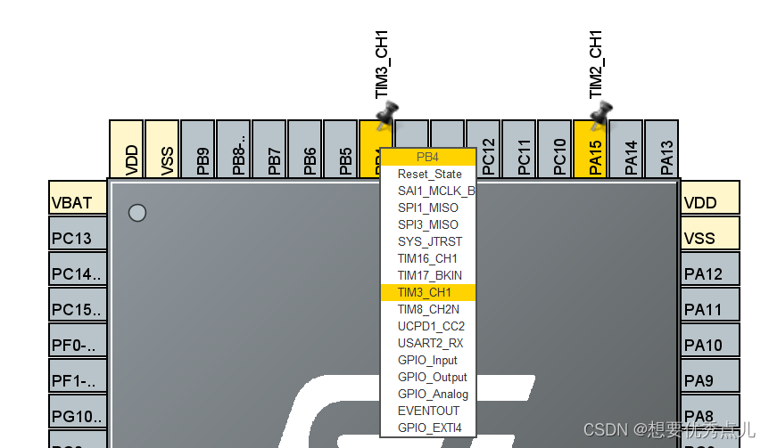

1.Timer2的channel1和Timer3的channel1作为输入捕获$ ~: Q* a! q# P7 X  A
0 ?+ c% O. ~" ^3 ~; ]
2 Y. W, Q4 x0 A0 O, E! ~( ]0 W
4 ~4 K+ U" k* d1 \+ I+ F  N
8610256a1169477690c539f8497b9274.png - ^1 O8 Y# K4 D& R
* b( c6 d( F2 y6 Y

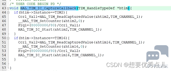

定时器中断后进入捕获的回, b1 y  G* s3 j7 p
2 |* r9 ~% t% {! \( A
1a77c8383af64b6a8f9c0b7b97e9f0e0.png ! [& J2 D4 s  c- T% g! m2 m
