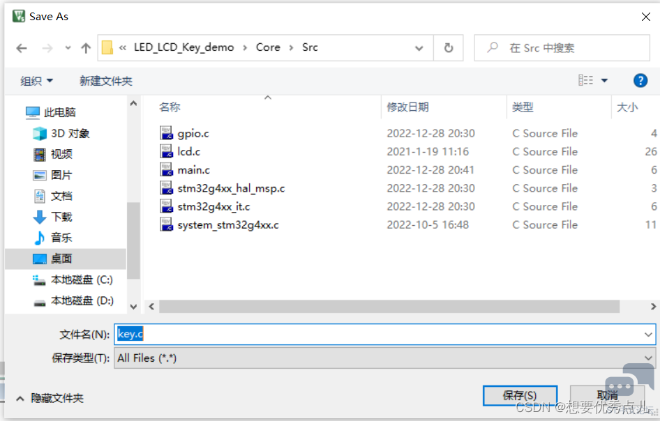

一、添加key按键模块的文件
6 @2 S; w- D! t3 f* H' K5 B5 O新建一个文件先保存为key.c

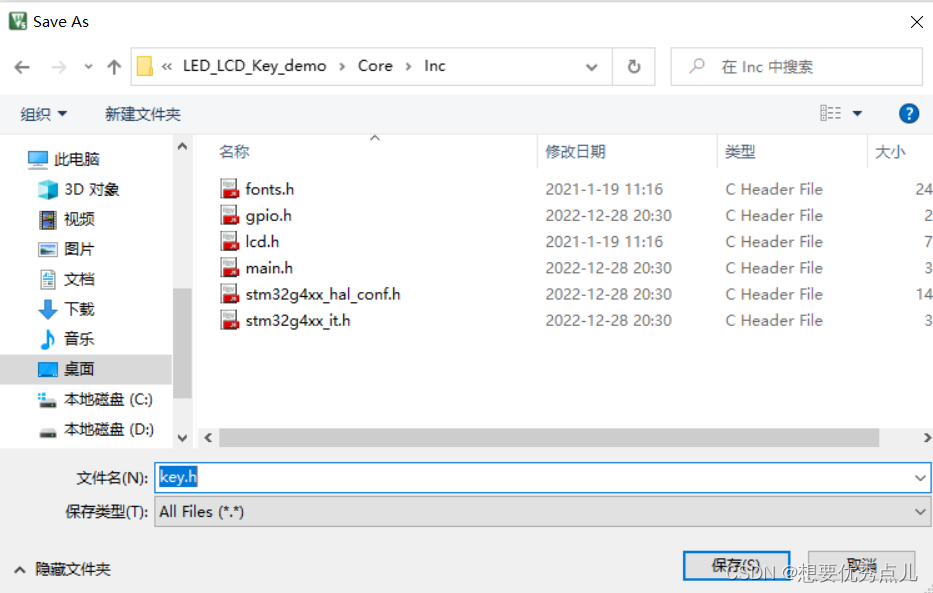

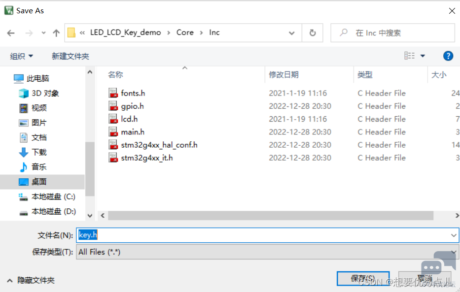

新建一个文件保存为key.h
. _/ ^* @6 W( [$ F

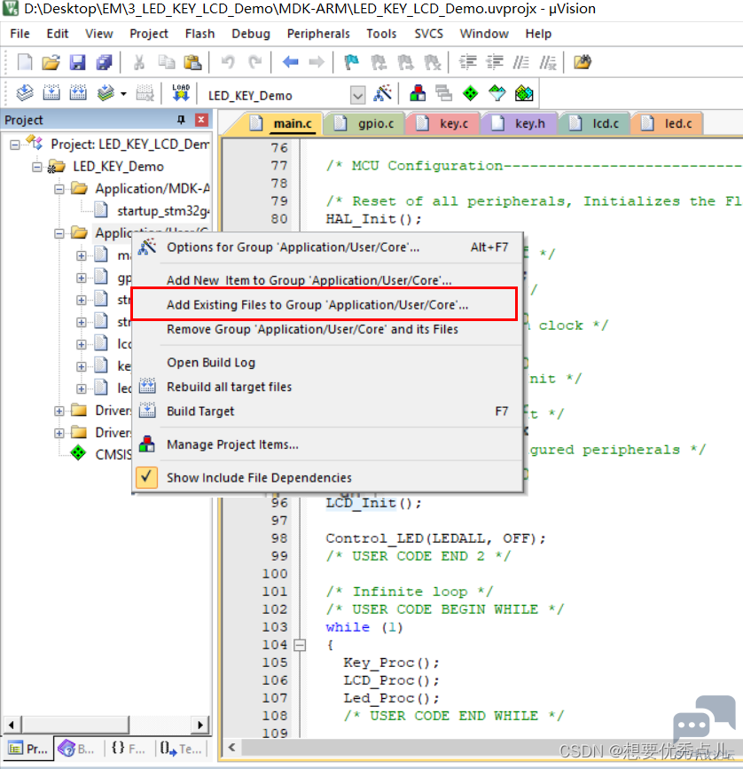

. P5 [* g+ Q. `: Y9 p 将key.c文件加载到工程中去
3 z3 ?# ]4 I5 p

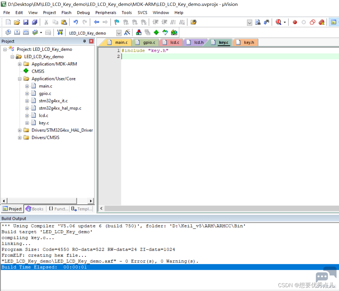

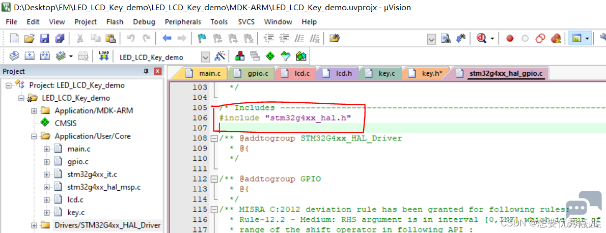

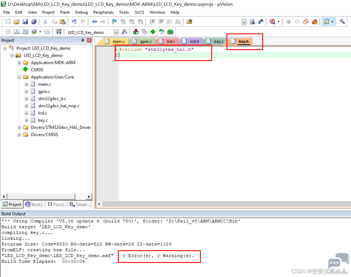

二、添加代码
5 J3 t! H( d6 e0 @5 h3 v6 j 在key.c文件里输入#include “key.h”,保存后编译,实现.h文件与环境的关联$ h  T! N: q. \6 \
; m; [$ H! F6 z1 o3 c
3 f4 _; `8 ~0 }. }7 a
% v% s( y; j, B9 Q; W

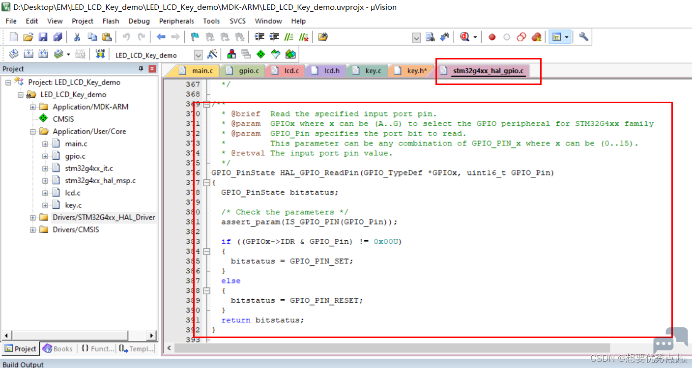

在key.h中添加要用到的函数的头文件
1 t* e, G, L* p# V2 n* v
" m" A% G6 |% z读取按键要用到的函数
0 Z4 j+ y+ L$ K5 L: X. p1 o5 n! L, D1 F/ X5 \
0ee61c62574c4c29b869e8cdfe6ba985.png # |) c( E7 P  ]$ z
# Q/ K. W! a( m要添加的头文件  @0 ^# m# E; `) N( G6 m
- U1 ]) Q' n4 g- P9 D% [0 P
7 y& n# \4 }2 K; i3 C* n) h
) u6 m, R0 y4 e' A
将此头文件添加到key.h文件中去,保存并编译

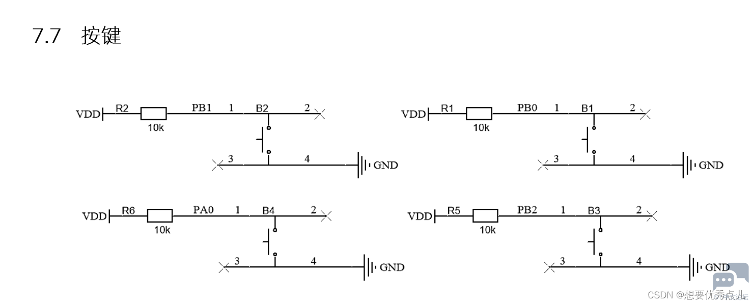

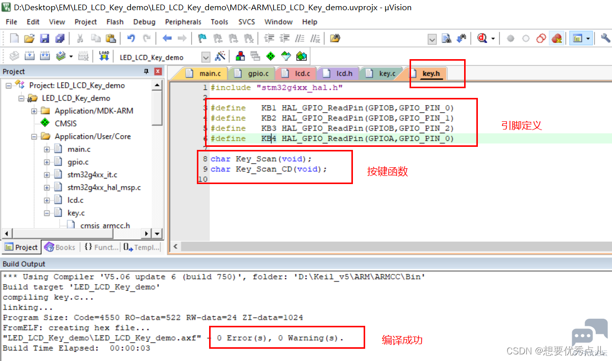

按键要用到的引脚的定义写到key.h文件中去,并添加按键函数声明' r) f- g1 B) v; h& h! a: t$ h
' |+ N6 }0 f( Z/ c
! _$ n7 `/ A1 o/ s& w& N& z1 `! z" H3 g0 G* X5 |
  1. #define                KB1        HAL_GPIO_ReadPin(GPIOB,GPIO_PIN_0)$ \, k! V' [1 C, P) K2 d
  2. #define                KB2        HAL_GPIO_ReadPin(GPIOB,GPIO_PIN_1)# O( l0 y, w* f6 ?  h
  3. #define                KB3        HAL_GPIO_ReadPin(GPIOB,GPIO_PIN_2)
    9 g- C& S9 {- ]# c+ K
  4. #define                KB4        HAL_GPIO_ReadPin(GPIOA,GPIO_PIN_0)
9 s" {4 t6 N* c$ M/ N7 b
d0379df59f8247709738aaeb7dd80b6a.png 0 ]' f' S; C  P7 f

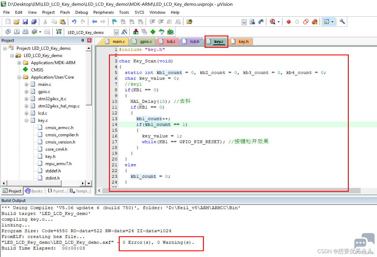

- I' K* d- B* e* m! f" `  v: @在key.c中添加两个按键函数的代码,保存并编译. U# b* h6 f0 b2 I
  1. char Key_Scan(void)# f3 m* S% C. u2 \6 q1 x  w9 p
  2. {( w' T/ ]" n1 L/ F  i8 J; S
  3.         static int kb1_count = 0, kb2_count = 0, kb3_count = 0, kb4_count = 0;
    , }& ]/ h) O! h  Y+ x0 g
  4.         char key_value = 0;. _! L! `6 C1 a; G# o

  157.                                 while(KB4 == GPIO_PIN_RESET);
    ; k1 W; E" `; K& y9 Q5 }5 J
  158.                         }
      U$ ~# e+ M( u
  159.                 }+ ?/ A1 {- }5 W1 I+ n  L
  160.         }
    1 q/ O' o! X% _$ w
  161.         else 8 G$ f7 I7 \4 }1 w. J
  162.         {" }1 _/ `% H2 m  u2 u. K! h
  163.                 kb4_count = 0;
    8 H# O7 k! Y+ ^4 Q* g; I- m
  164.         }
    ! u% F/ g4 P4 c( t+ v: m5 n
  165.
    5 \" I1 ^4 M( m7 _7 N1 d( f9 T
  166.         return key_value;: o2 h% j1 u5 y, b" |, S. ]
  167. }
+ `% J' Q) d& i3 q4 j 83b26987d0f44e4588147e582634cfee.png ; p8 t4 _$ d' v! f- d
0 l% T8 {4 |; A0 W* w
三、以上就完成Key按键模块的添加5 j& w0 D/ X7 Z$ f* N; C) }; P- H
