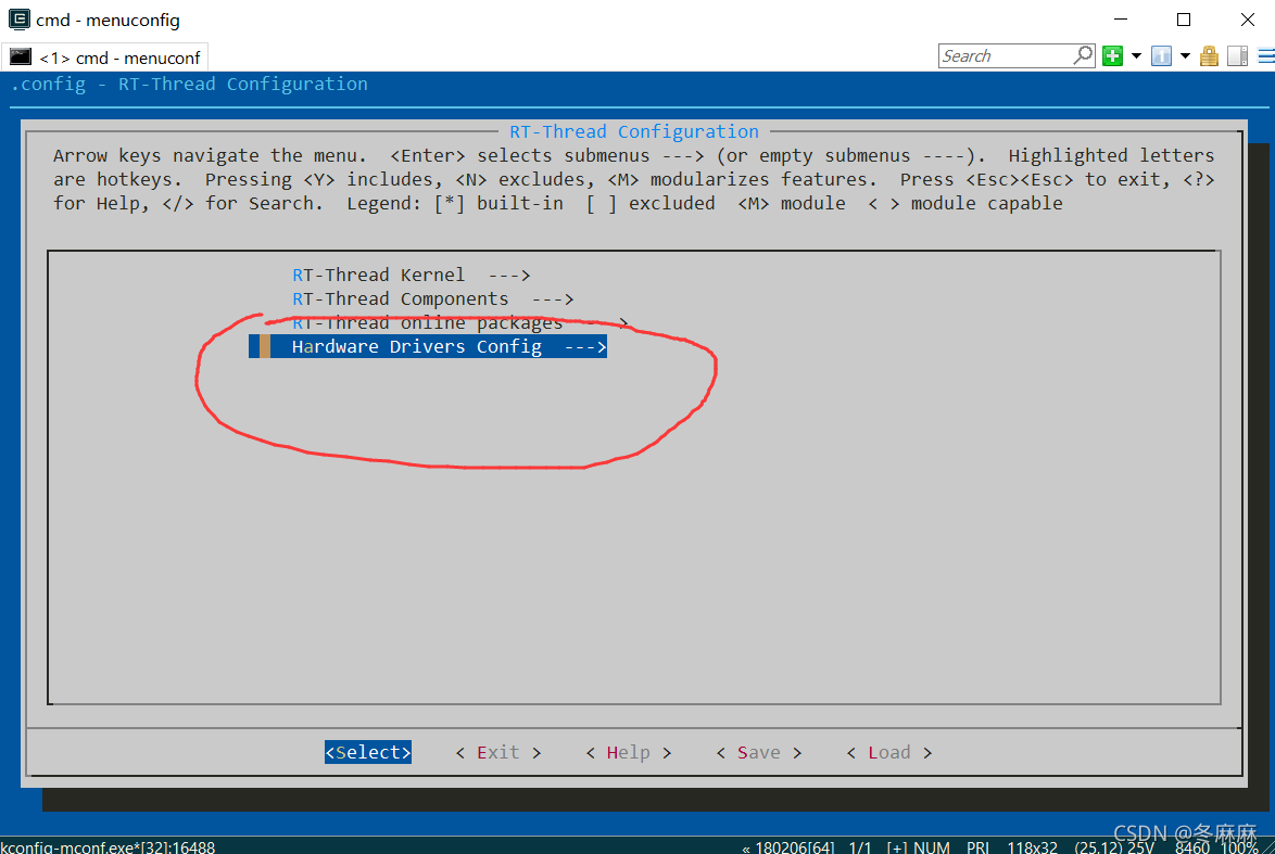

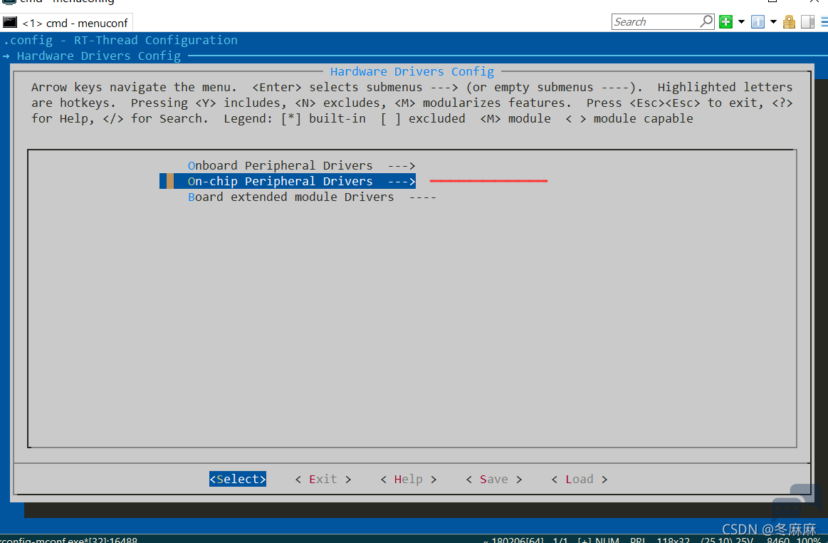

- C7 s; V. U5 ~4 r! Z- D1、首先在已有工程文件夹空白处右键conemu here,打开env工具。之后输入命令menuconfig,打开如下界面。选择最下面的硬件驱动配置进入
' w8 S, Z$ @2 H" `, x( A, \) K3 a  d# j+ q# g* h* t$ _' @; j
; l" x- T& G% d# w$ x0 I' E/ g1 ~3 u& h

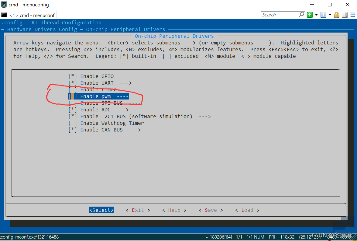

之后中间一项进入
( u4 l: K" I- K" i1 C3 n
$ f' h; b- E8 d  Y9 [; R8 @7 q
20210926152456620.png 7 g. K. Z" N( C" h) N7 e
& h1 s) H7 s8 z1 n0 e% r) J) [

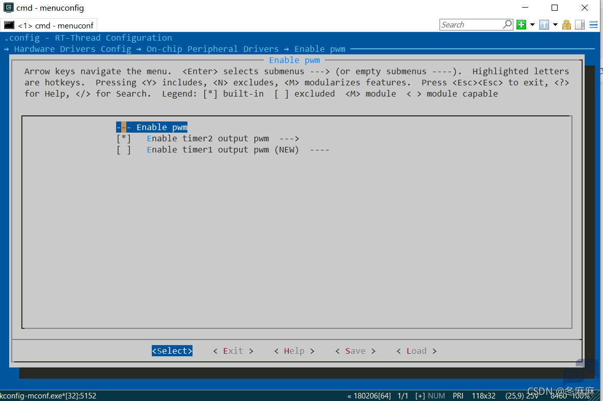

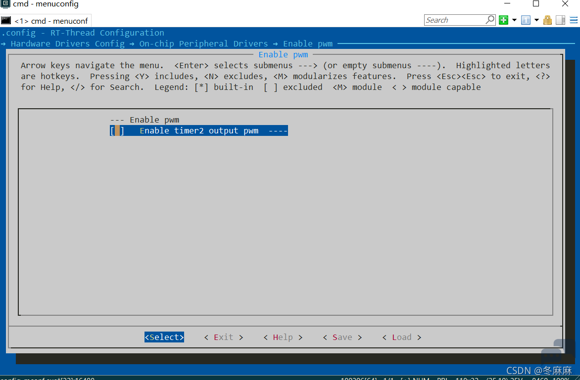

之后进入如下界面,Y键使能pwm,使能成功变星号
5 {: `! t7 i; X9 |/ u- T' f" _, M# [6 z
9 H( O+ W* z. n8 ?

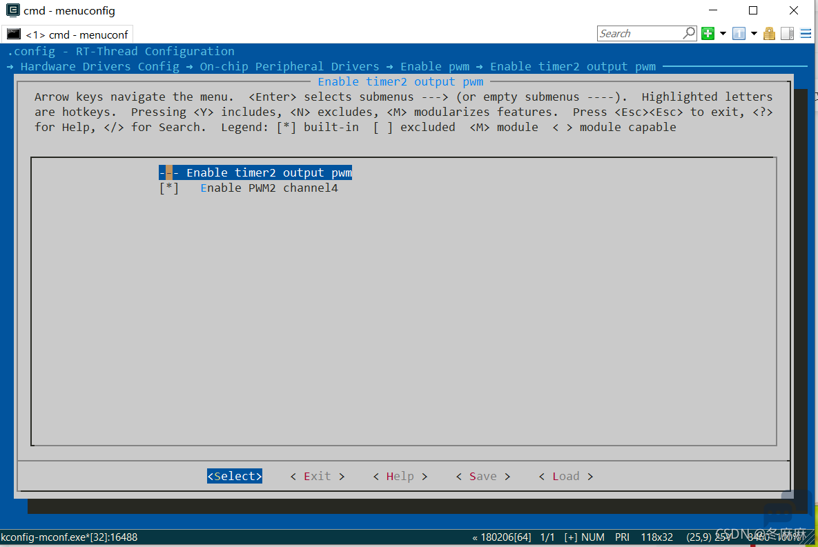

: _" ]% e: l) g2 {2 k0 s! Q 之后继续点击进入如下界面也是Y键使能
# t2 r, S& h1 p5 |" A' I" j
5 q7 ~* h. v: b2 E  i! B
20210926152645363.png " K" q. v* v4 d1 ^( l& l

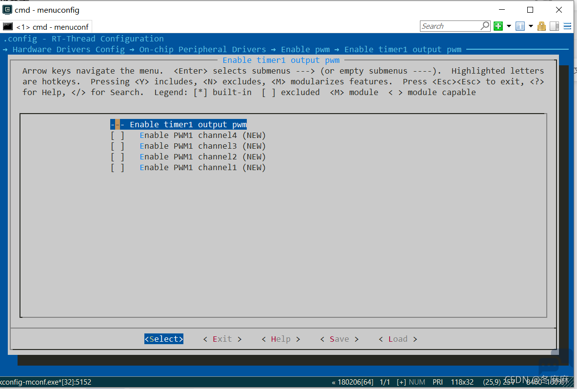

/ `, |2 l9 W1 Z& V% q 继续进入使能
( M1 q6 z: y' B3 W7 e9 n, Y
, E: q* p9 I7 \5 T9 e0 `2 z: J  Z
20210926152715806.png 8 W' B- c4 G; `! N* v( C! Y
  ?" ~6 q; Z. B/ W# D& r+ k, B8 E
之后保存退出

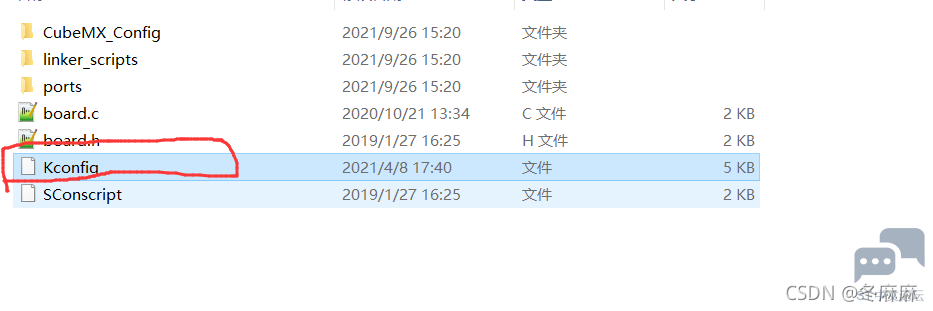

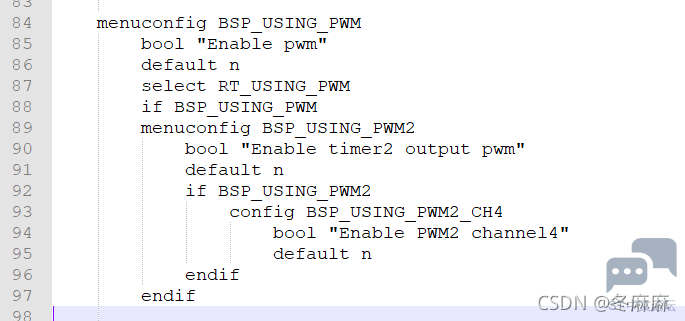

2、但是如果我们工程里边没有的,比如TIM1-CH1.
. X2 Q( a( G( y! O/ u- y# F1 R0 |4 A# l' P* f5 h( n
打开Kconfig文件
3 ]* F7 }: o! h' ?
+ z- b( i, j* @
20210926152943807.png ; b, l2 ?& s" j8 z- K2 G% G

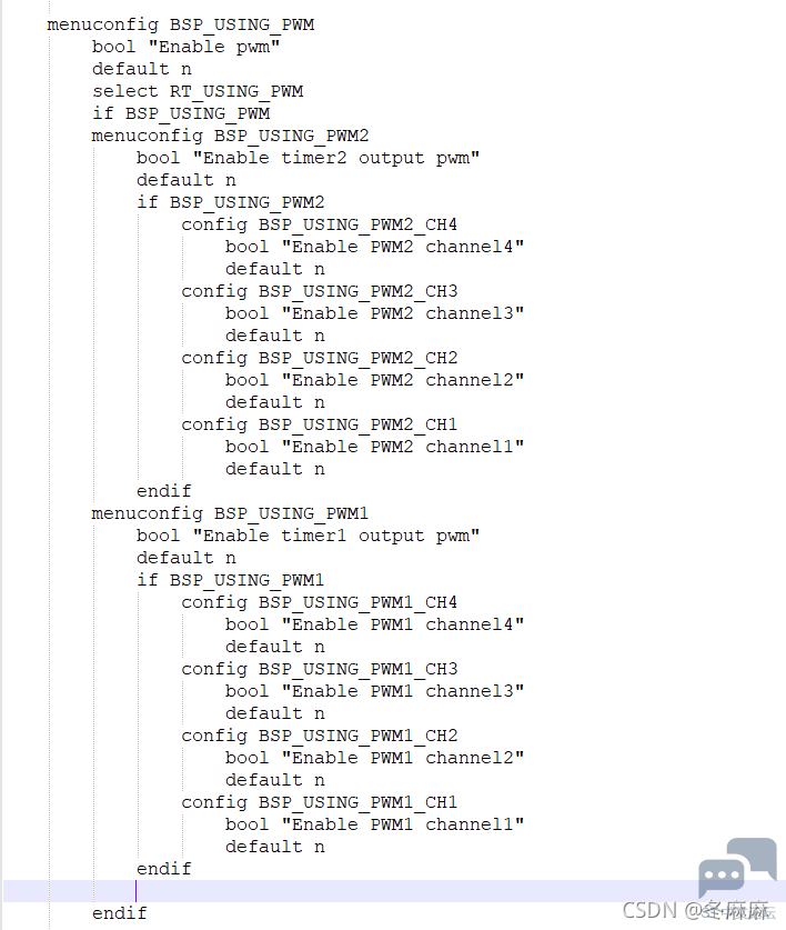

打开后我们看到,参考这个添加我们想要的PWM) {4 d* U2 @+ T. _) {& R+ k
) D$ [/ l- d. j1 ?2 H
20210926153218683.png . t& r# `. R; C5 J( m% e
) @( M  i: g5 |9 j; V
把tim1和tim2的4个通道都加入了$ ^+ e- L' R8 z& z
2 I0 q% I5 [) F. k5 e
20210926153422200.png $ m8 J7 Q# O( V+ M/ |- }

cnv工具再次打开我们的硬件驱动界面,进入PWM界面看到新增的timer1的PWM0 O3 \. }/ y- l; g3 S0 z
" j( v5 Y( ?2 u, K2 Q& B# f
: o4 F+ q( i7 t  F; K
% n3 J3 A* C/ K- |, f# M3 H Y键使能进入,能看到我们加入的通道出现了/ d  a. w8 B& F
" m* z' S5 R; l, Q
20210926153702421.png 4 ~$ s, ?! r* S6 R
% _  T* x) u' h
Y键使能我们想要使用的通道即可。之后save。

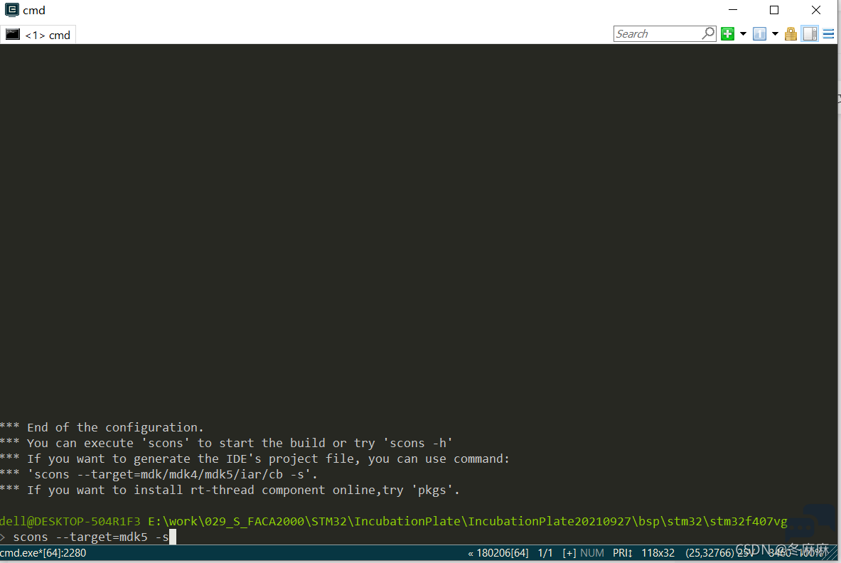

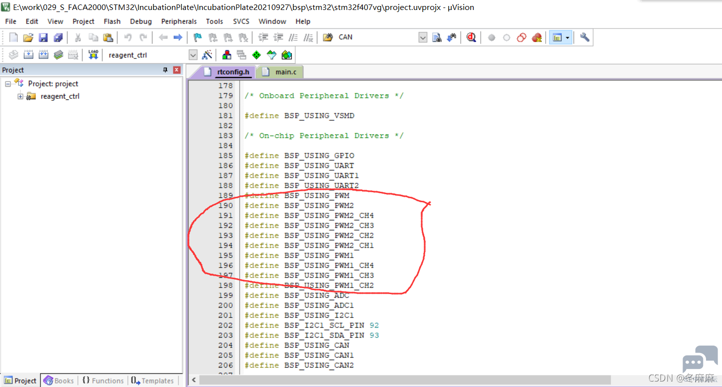

7 R. L) T! A) `& _; L% l. f+ k使用如下命令,将改动更新到mdk工程中去. k3 H3 F& k% a1 ]# d3 L
+ R7 s* V; e8 B0 L( C
6 k1 X9 c6 p8 d  N; i) A% z# O5 @+ u9 j) D8 d
此时在我们的工程中的rtconfig.h中能看我们刚才的操作,多了如下的东西
+ x5 e/ }( `3 N$ U  }* s% P/ `6 ]. w

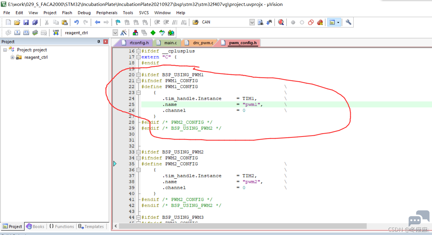

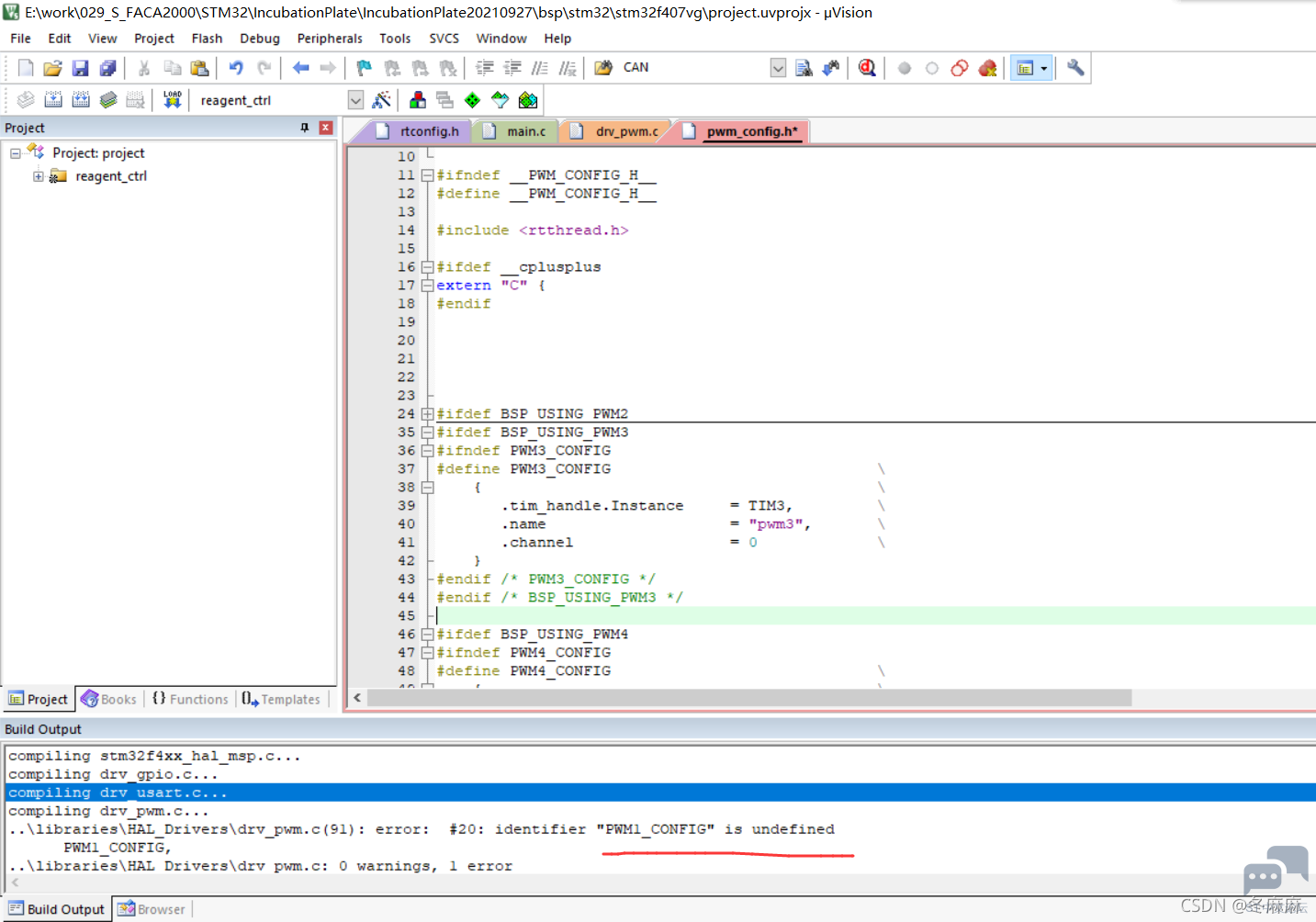

3、编译工程报错了, ) Y( q" ?7 {1 C2 Z" k6 G* x8 a- e9 z
: D. X) D1 O3 |! D& v$ h
20210926154343355.png 8 Z5 ]+ p% g; M5 h
9 ]4 `2 {0 k; ~- U7 l8 e  s/ `3 `
在这个文件里照葫芦画瓢添加了tim1的 ! }& l7 j( m/ }
$ t8 f& P; O% w

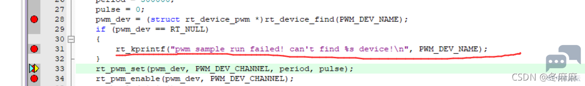

4、试试新添加的tim1-ch3.6 E6 ~- v" ^; z: s4 K4 ]- }
定义如下:
% I) p8 x8 c, A) J$ E#define PWM_DEV_NAME        "pwm1"
7 ~; U5 s8 R' h' ~. `8 \#define PWM_DEV_CHANNEL     3       7 I0 \% w4 R/ q: @. B
struct rt_device_pwm *pwm_dev;   + ^1 G. X# l. A
1 _2 W) T  {6 n查找设备语句如下, B  g0 Y% x" Z
      rt_uint32_t period, pulse, dir;& X9 ~! D. z( m2 A: [; q2 O- R
    period = 500000;
4 S5 q0 n# a! \& j9 C8 y8 }- X    pulse = 0;          6 |% r5 C; A% V* L0 b2 ~
    pwm_dev = (struct rt_device_pwm *)rt_device_find(PWM_DEV_NAME);
8 Z# T0 G/ e& L/ g* ]    if (pwm_dev == RT_NULL)
, P4 Y0 a3 N1 v* x8 ?* q% d    {
1 K+ F& h! q. ~* ~( Z        rt_kprintf("pwm sample run failed! can't find %s device!\n", PWM_DEV_NAME);
! ~6 z6 U9 N7 b# q- M2 s4 J$ d    }
# u' p+ h0 G$ K" _; j    rt_pwm_set(pwm_dev, PWM_DEV_CHANNEL, period, pulse);
. {$ A' ^8 K5 T    rt_pwm_enable(pwm_dev, PWM_DEV_CHANNEL);
) x- G$ R9 `- v
5 g' l' @6 p. l1 c6 ~7 {
( B2 [3 D* K: u! U仿真,未执行划线语句,证明配置成功了。* ]0 G3 F' t' V: |2 I

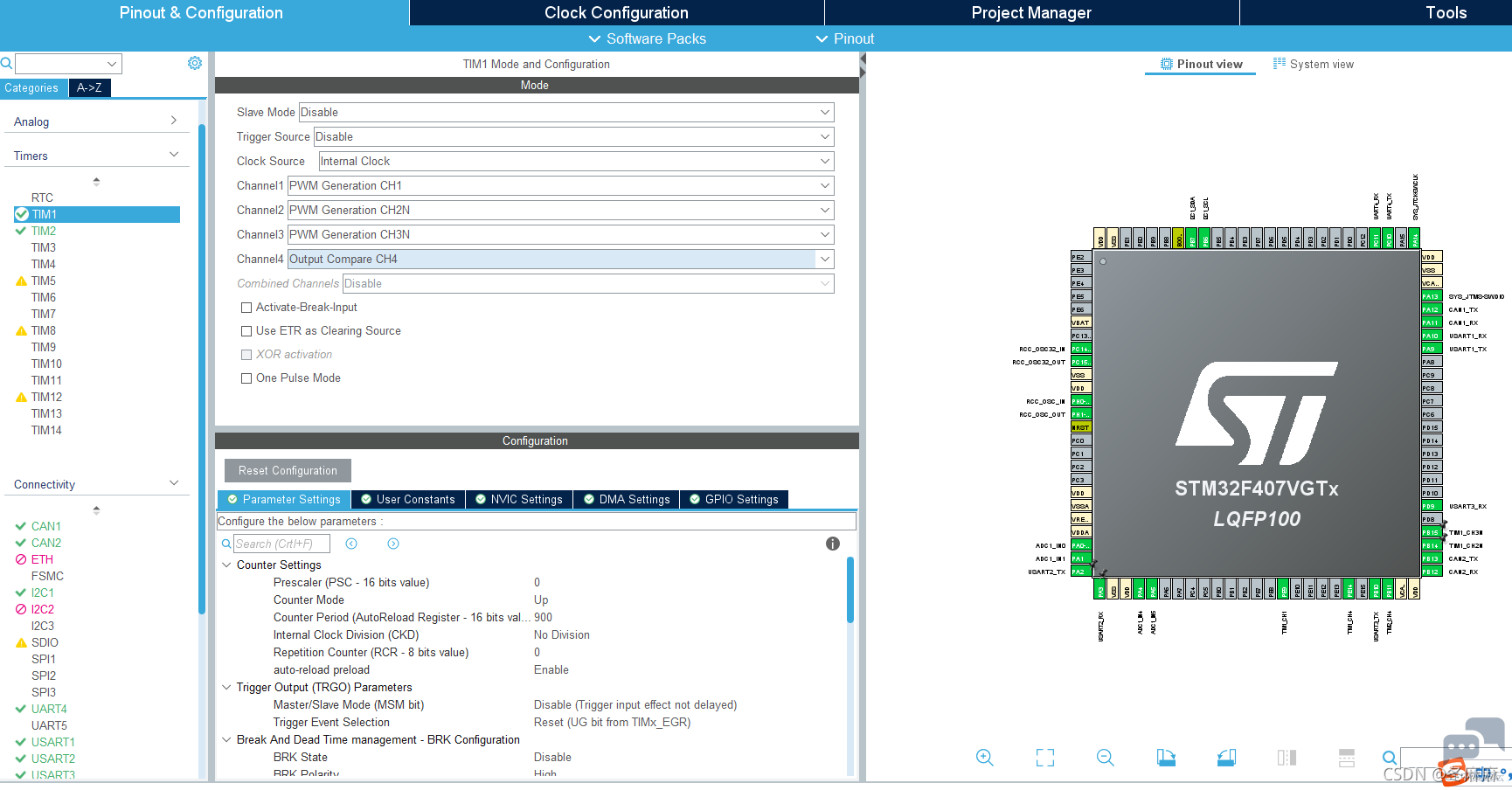

当然这个前提是硬件配置已经使用cube配置过了, ?6 K3 ?8 V9 J  Y
