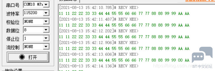

首先调试STM32写入FPGA数据,FPGA通过串口发出接收的数据。/ m( `  X7 [- K3 W

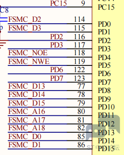

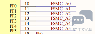

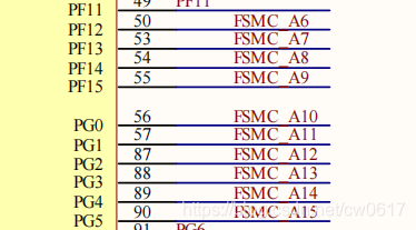

原理图地址总线如下
( J; o4 i" O4 m, u
3 q" N& c, g; a- f/ Q* B+ `
% T# j* I9 P/ `3 _; s- Q- c; z; s9 P2 W/ K  }7 f+ X9 N7 _
20210810165059896.png ; i, Q2 ]4 q! X  M8 ^8 t1 ^# m2 b/ E

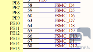

原理图数据总线如下:- A$ O2 T% b& }, Q9 F
- U. i8 w0 H4 k/ q
20210810165452239.png + ?- k+ Z* }7 z% l; h0 |

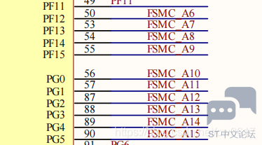

* _2 O9 k* ]( g: L2 t( e8 K8 N% m- U原理图其余部分
/ O9 Z' I4 k/ m3 @* j% q2 ^. [2 `
20210810165654468.png : X7 t: F4 _& x& ]& P7 p* i

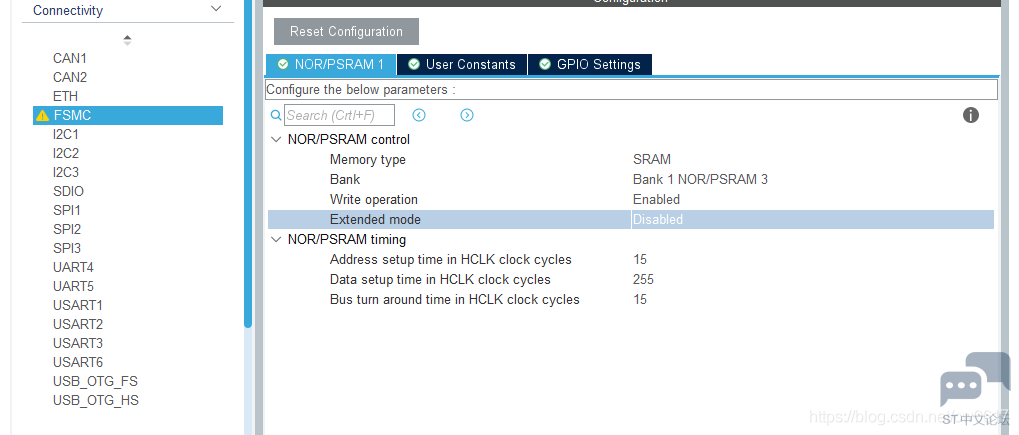

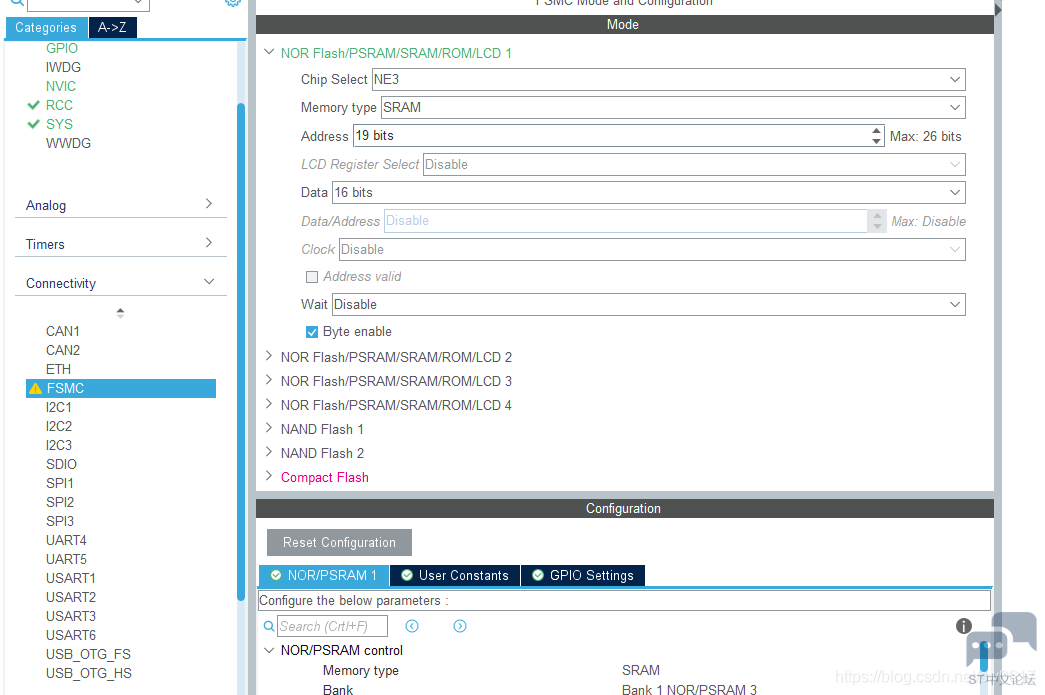

cube配置如下- w' ^0 U$ g4 Z
$ t/ X; _; O2 a, @' _" S) F
6 i9 ?1 }; c$ c( N7 M  n. h; N5 n. s- H" N2 R- o
2021081017015047.png & v9 M8 N2 X1 l/ F# v

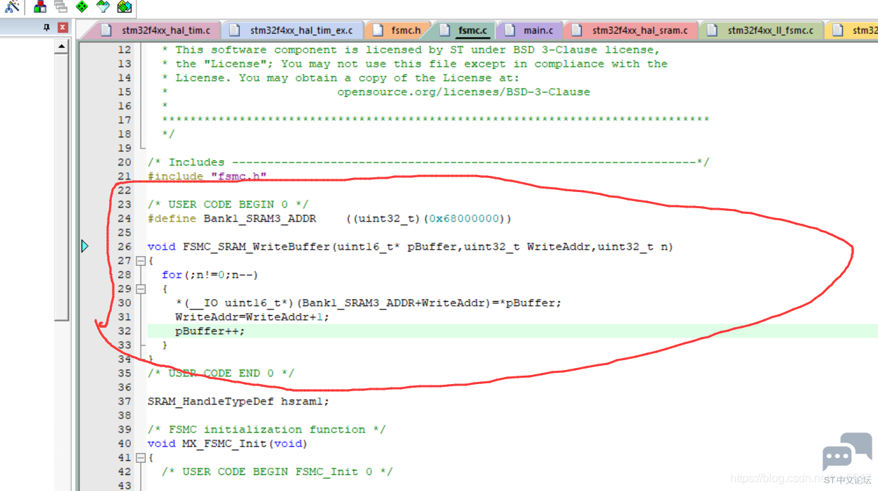

& k4 l" n! w& G1 D, O$ b5 N2、打开工程,在FSMC配置文件中加入这一段写FSMC。
& e2 k) H* l% ?* Y* @
' B/ N- E) }# b: _
20210813121624871.png 2 F, n, a0 t8 Y& b0 g

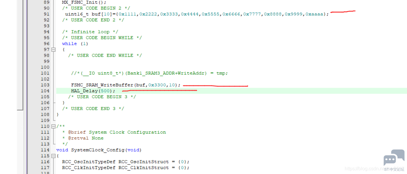

3、主函数中加入这三句话,则实现了对FSMC的循环写1 B; s! U) m: E" ^  |: E
0 H% o9 a! N% B: v- J
20210813121830539.png 2 J0 }6 ^9 r; S) s- f

FPGA将从STM32接收到的数据通过串口发出如下
. O( |5 ?# F* O2 X, A# X- w: ~9 R0 `' g4 G
20210813154251565.png , {( a/ d& A% H' T
