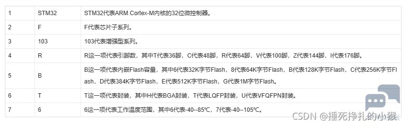

一、认识STM32 1、浅谈STM32 1、STM32型号的说明:以STM32F103RBT6这个型号的芯片为例,该型号的组成为7个部分,其命名规则如下:* n0 n O- N% s4 L

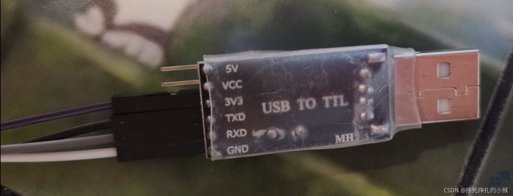

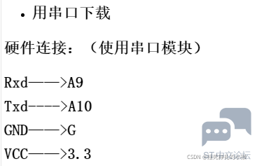

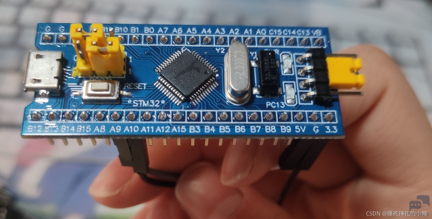

- b; g; |9 i8 P4 c! F; h& e; S4 K 2、TTL串口与STM3连接 1、工具: 串口转 TTL 模块一个,STM32 单片机一个,杜邦线 4 根,flash软件。 2、串口连接规则,如下图所示: / _, x: ?' T, ~' K
- P/ t1 }$ c. a! E$ C7 } Q 3、连接实物图 串口连接图: 8 D1 C t @$ a3 H& f! n+ J7 m7 R
芯片连接图:; n1 D3 @: w$ j8 ? `

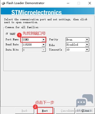

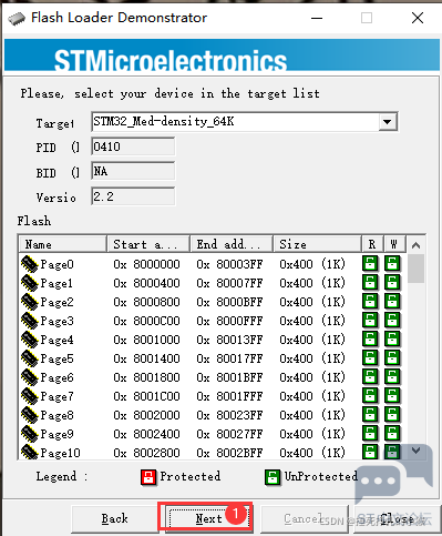

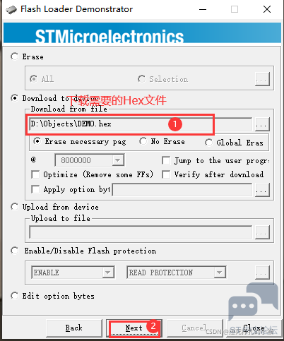

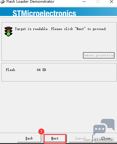

二、下载程序 1、HEX文件生成# y0 G7 X+ ~ J1 U 1、HEX文件生成及LED灯代码。 2、烧录软件 mcuisp 、 FlyMcu、FLASH Loader Demonstrator 均可在官方网站下载。如有需要,也可私聊我 。' ~- a( s% [* t3 V # {7 ^( s. [2 ~4 r/ [4 R 3、烧录软件使用手册- O7 J" U- T: t4 s, f : P% H* G0 x5 k5 W 2、烧录软件使用 1、flash下载软件的使用。
! R+ v) @, q: r m ~, l6 Z 2、" A$ v+ S' j" _; r2 D: \& ? , F: C+ A6 m2 a, j: W3 J 2 _1 v& y, ?8 V' [+ A" {- p3 v
- j* {- Q8 f7 b4 Y6 {' D 3、 4 l" P8 h+ b0 {8 {- \: T/ j! W
4、

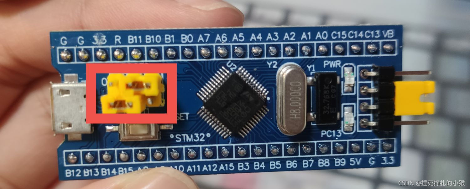

, E- Z ^. o n6 q 5、提示:在下载程序的时候一定要修改STM32的启动模式,让BOOT1=0,BOOT0=1,才能烧录程序。3 v$ A/ V& O3 B; F + y( ^# [# E; a2 [) W" S5 H 7 D* Q% `9 B4 Z
