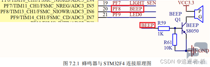

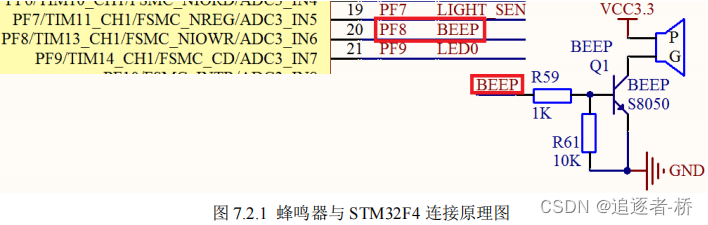

5 ^! ~- `: t0 Q8 j: ]4 ^0 _: b一、蜂鸣器简介
/ `/ ?4 ?5 f  w有源蜂鸣器自带了震荡电路 ,只需要对其上电即发声;无源蜂鸣器需要提供相应的方波才发声。  m: A2 Z7 Y" R) m/ f) V1 Q) |, z- F1 X
- r4 Z7 @( ]9 A
8 e( s* ~2 i, A7 Z: X  v  @7 Y. A: U# b
32的IO口可以直接驱动LED灯(所需电流较小)。STM32F4的单个IO可以提供25mA电流,而蜂鸣器的驱动电流为30mA左右,但是STM32F4整体才150mA,直接驱动会非常浪费资源,因此IO口并不是直接驱动,而是通过三极管扩流后再驱动蜂鸣器。% Z" e, l# ]5 K* y

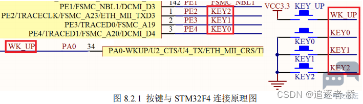

除KEY_UP是高电平有效(且外部无上下拉电阻,需要在32内部设置上下拉),其他按键是低电平有效。

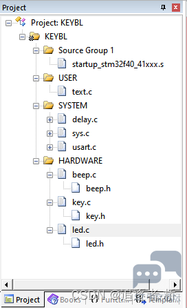

& t# H: W. v% [9 t- L5 b
如图已经添加完的工程文件目录。
! \) P1 j/ b7 h8 w

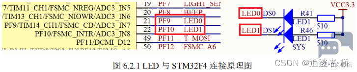

: x: w' G5 \) M( r) \) t  L2.2 led配置
0 c4 x* S, b- v3 r1 B
板载对应的GPIO口为PF9/10,并将其配置为通用推挽输出模式,输出速度100MHz

2.3 beep配置" [$ b' \3 ^# `3 h' S8 Y; [. y
蜂鸣器比较见到,就是一个GPIO输入 高低电平; h$ o$ G0 l9 b, h7 {8 n6 K# E
beep.h
" o' K; X  e& z, }6 K  `

beep.c/ s" h% a! n4 z. y1 B( W; F, G
由于蜂鸣器是高电平有效,因此将端口配置为下拉推挽输出
+ K; @2 S0 F- I  g, o* ]" t" V

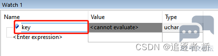

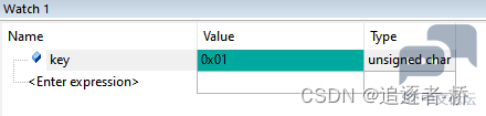

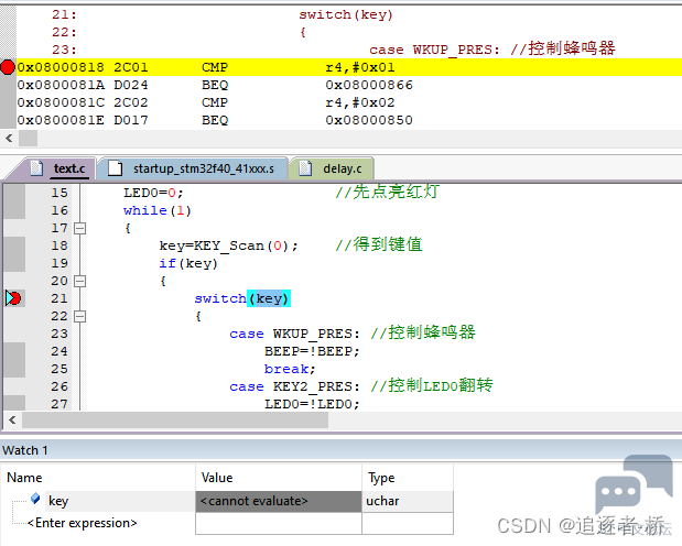

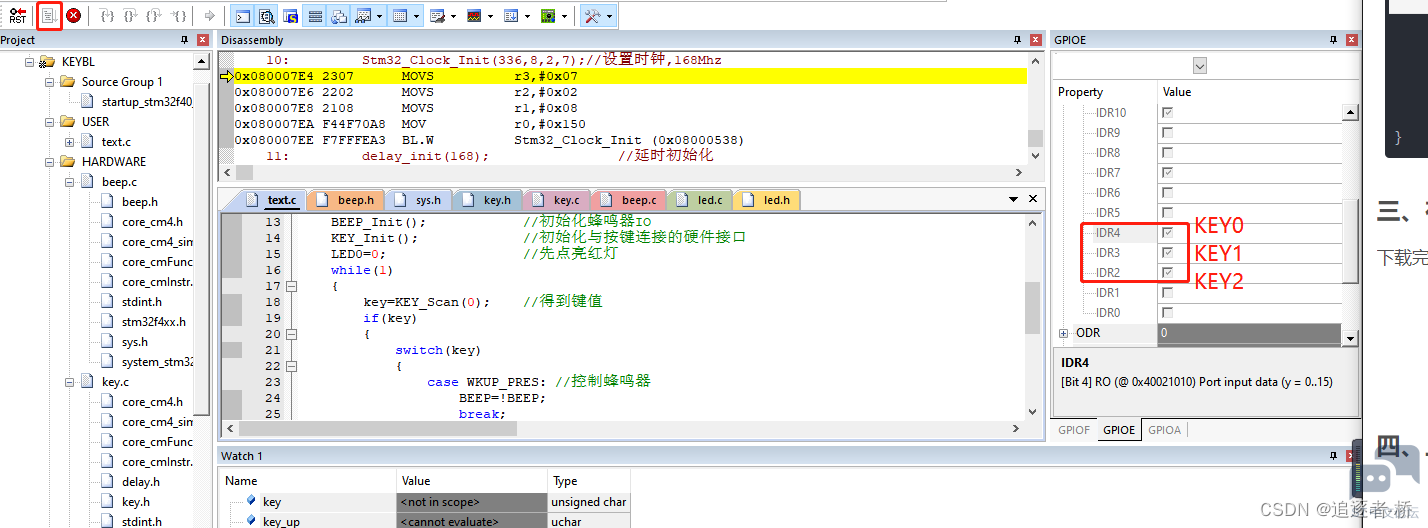

三、在线调试
" a# x4 Q0 _9 E4 J. L' C/ Q8 C/ x1 R下载完成完成后,打开调试,点击运行,并调出相关的寄存器。/ p1 R1 h, e$ T: J9 P

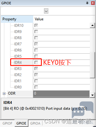

  r  P; L0 Y; |4 h, O( E1 ^3 W3.1 相应寄存变化' D6 M6 P$ Z2 E8 N) p9 z" P
按键GPIOE口,可以看出按键的相关位的状态,如图由于按键低电平有效(上拉),此时相应的位被拉高。
. F& o: c6 a7 r  d5 H

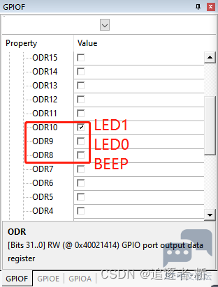

LED灯/蜂鸣器的GPIOF口,输出数据ODR 寄存器状态(低电平有效),默认LED0亮;蜂鸣器高电平有效(不响) 。

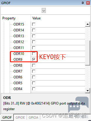

! C, S- q; W% V 当KEY0按键按下时,PE4由高电平变为低电平,LED0,LED1状态转换0 P, ?+ M) {3 ?! e2 i* m2 e

) `+ b, V; h3 @+ v3.2 关键变量变化
$ j- a- F4 Y: z. W' [点击可以添加变量,然后添加变量;也可以直接选中变量点击右键选择“add "key"to Watch1。
2 X% ?. m4 G# e5 b+ l3 W- J" H: d! f( ^2 V
  Z- ?9 Z4 D+ V# ?9 O; b# R) [
5 w9 ?9 k9 U; k: ^在变量key后面打一个断点,将代码运行到此) f9 `* ], T, L( ]* ]; A
" D! ]/ T; H; w7 H$ J/ C+ E
ca43e4496bda4355a4b577fee564ebb1.png 1 h4 g! i8 F  ]0 ]
" X0 `: T3 A2 x3 N/ ]2 {
在板子上按下KEY0,可以观察到扫描函数返回值,key=1。与上面的寄存器变化相对应。: L# ~$ R: u0 X' ]; X
* {1 B  D, p# w) n, C7 a8 M

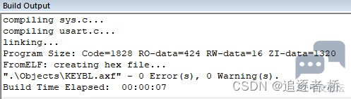

四、上板验证6 Z1 l9 ^) t# L! Y8 @2 ^! u" _1 y- G
整体编译没有问题:
) }; _) @# I8 J  H8 z
: c3 S" V; o6 v( y! H
f39b3e7082914a40a6ed2de71c5866ea.png - r, C1 S) C! ~; T/ W
: M! P. M7 Z9 ]+ N( s- B 下载到板卡中即可实现相应的功能。
