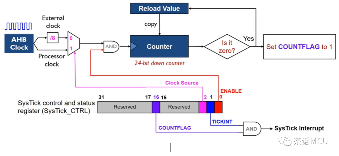

其大致工作架构如下:
: |  i' X" x% M+ O/ h$ O  C3 _. c

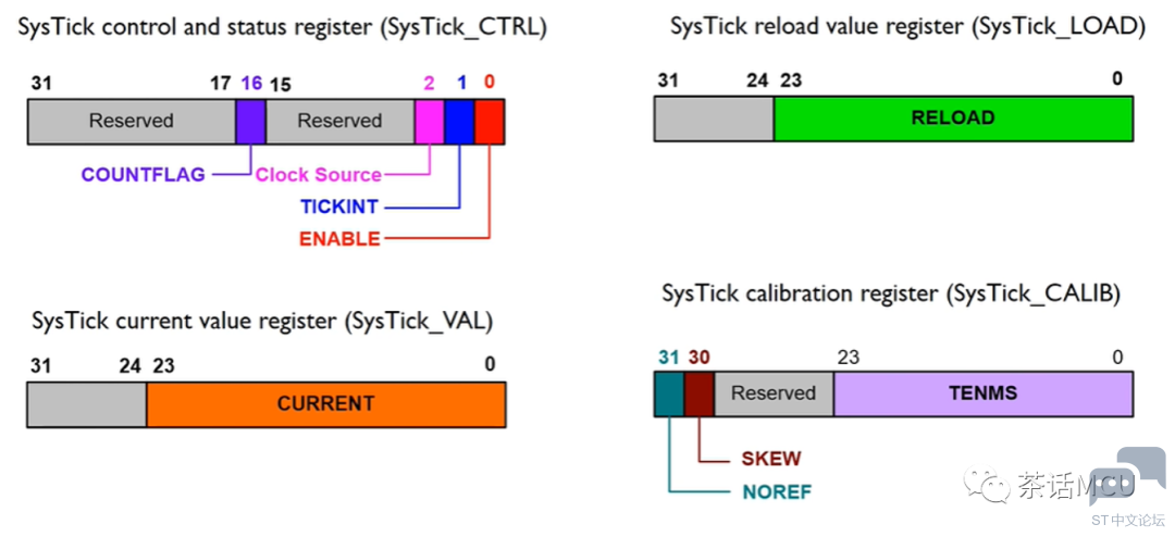

每次计数器发生从1记到0时进行计数器的重装并开启下轮计数,此时COUNTFLAG标志被置位并可以触发中断。SYSTICK定时器涉及到4个主要的寄存器,分别是SYSTICK控制寄存器、重装值寄存器、计数器值寄存器、校准值寄存器。这里重点看看前3个。
9 m: D* v) r6 t, h+ P) c
其中,计数器值寄存器自然是体现任一时刻计数器的值,对它的写操作都会让其计数器值清零,同时使得COUNTFLAG【控制寄存器的一位】被清零。重装值寄存器盛放计数器每次向下记到0时要重装的起始值,结合时钟一起决定计数周期长短。

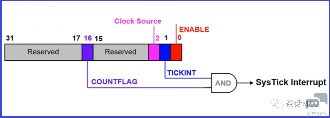

对SYSTICK定时器的计数器进行启、停操作,SYSTICK定时中断的使能、关闭操作以及对SYSTICK时钟源的选择就由SYSTICK控制寄存器掌控,其中起作用的就是4个位,参考下图:
" [& C. H$ ~. ~* L& Y
8 w  m" z" l! b: t4 _5 Z7 m
, G3 G3 U0 ]& M& v1 r9 j4 m. C0 z
BIT0【ENABLE】掌控SYSTICK计数器的启动、停止,类似于STM32外设定时器控制寄存器里的CEN位。3 I6 w- g, [  B
BIT1【TICKINT】掌控SYSTICK中断请求的使能、禁用,类似于STM32各个外设事件的中断请求使能控制位。
9 Y. G+ w7 E  E3 f3 s. z
BIT3【ClockSource】掌控SYSTICK时钟源的选择。
BIT4【COUNTFLAG】是状态标志位,当计数器从1记到0时该位被置1,可以读清零。

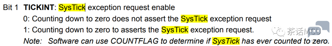

我们在STM32应用中,尤其基于CubeMx配置生成基于HAL库的工程时,SYSTICK定时器默认打开,并开启1ms的周期性中断。有时,如果我希望关闭或临时关闭SYSTICK的中断请求,即不希望它产生中断请求,如何操作呢?
既然是不希望SYSTICK产生中断请求,自然会想到直接关闭其中断请求使能,即对上面控制寄存器中的TICKINT位进行清零。

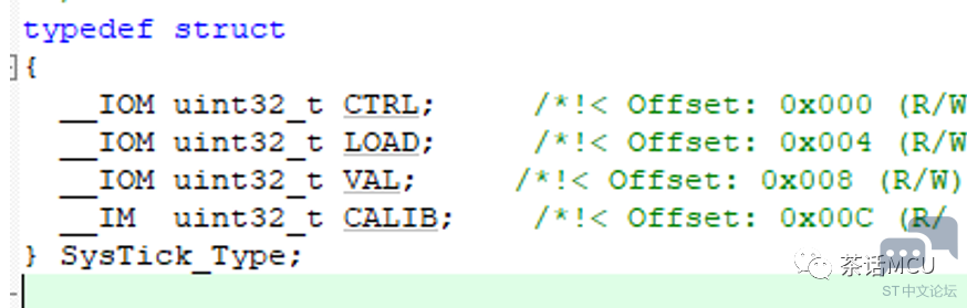

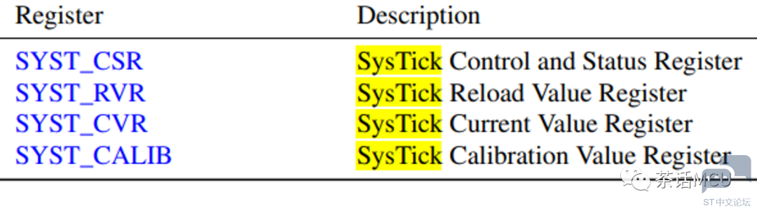

为什么我前面强调“基于STM32库定义的写法”呢?是因为有关SYSTICK的寄存器的命名,STM32库定义的跟ARM技术手册命名不一样。ARM的命名是这样的:
6 j7 t9 R9 F- i$ H, `0 |+ Y
7 I. n# v6 q' _) W) E0 c
而STM32库定义的寄存器命名是这样的:
. V* I& Y, o' W! U( T; O
! J6 ]( V. U9 u# C  [
当然这个命名只是符号上的差异,最终对应的访问地址都是一样的。个人觉得ST库定义的更直观、易记、易识别点。
