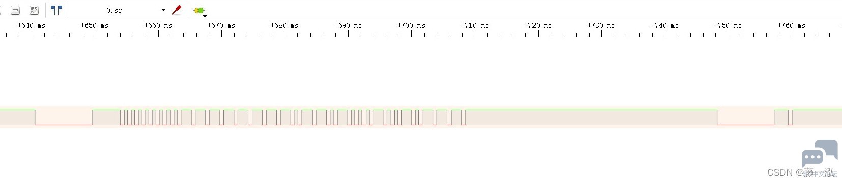

一.IR-NEC协议介绍2 n3 m) E* K% e$ K) \, p STM32红外接口(IRTIM)该外设的主要特点,用于产生红外遥控信号。 红外遥控的编码目前广泛使用的是: NEC Protocol 的 PWM(脉冲宽度调制)和 Philips RC-5 Protocol 的 PPM(脉冲位置调制)。+ ]& N1 I9 P, I- A* }# B2 M 在这里选择 NEC 协议,其特征如下: 1、 8 位地址和 8 位指令长度;$ p# N9 A/ V! {7 ^$ o 2、地址和命令 2 次传输(确保可靠性);& j& B4 [& u( \- }) C 3、 PWM 脉冲位置调制,以发射红外载波的占空比代表“0”和“1”; 4、载波频率为 38Khz; 5、位时间为 1.125ms 或 2.25ms; ) M" k8 K% a- e NEC 码的位定义:一个脉冲对应 560us 的连续载波。) H! X% @+ e! A0 E0 g$ o 一个逻辑 1 传输需要 2.25ms(560us脉冲+1680us 低电平),, z% f7 }" W( E5 b; t 一个逻辑 0 的传输需要 1.125ms(560us 脉冲+560us 低电平)。 而遥控接收头在收到脉冲的时候为低电平,在没有脉冲的时候为高电平。 这样,我们在接收头端收到的信号为:/ Q2 v6 o$ y1 A 逻辑 1 应该是 560us 低+1680us 高, 逻辑 0 应该是 560us 低+560us 高。 NEC 遥控指令的数据格式为:同步码头、地址码、地址反码、控制码、控制反码。 同步码由一个 9ms 的低电平和一个 4.5ms 的高电平组成,地址码、地址反码、控制码、控制反码均是8 位数据格式。按照低位在前,高位在后的顺序发送。采用反码是为了增加传输的可靠性(可用于校验)。$ n6 m+ W2 w5 K6 N' Y& s9 ^ 接收头的接收到的信号如下图# q" m3 X0 k. [2 A# N; j- ^8 z& U& k 9 R- s0 V. k2 }% n% }- P! o) a0 ~% o

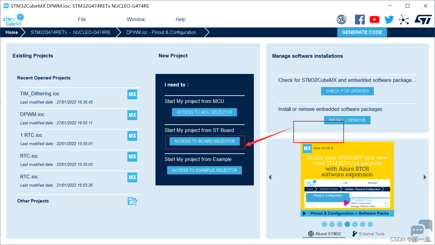

二.基于NUCLEO-G474RE开发板新建工程 2.1 打开 STM32CubeMX 软件,新建工程. / [0 _/ Z- R' U- y7 h! M, v6 U

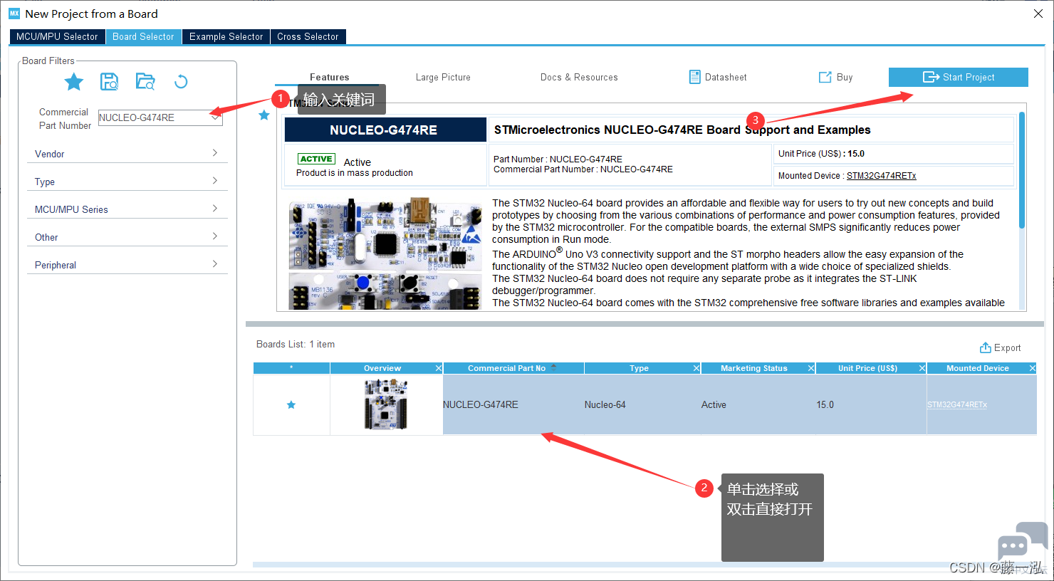

4 v% h+ ]% e0 r( n; y1 S# g) c 2.2 选择开发板(芯片)

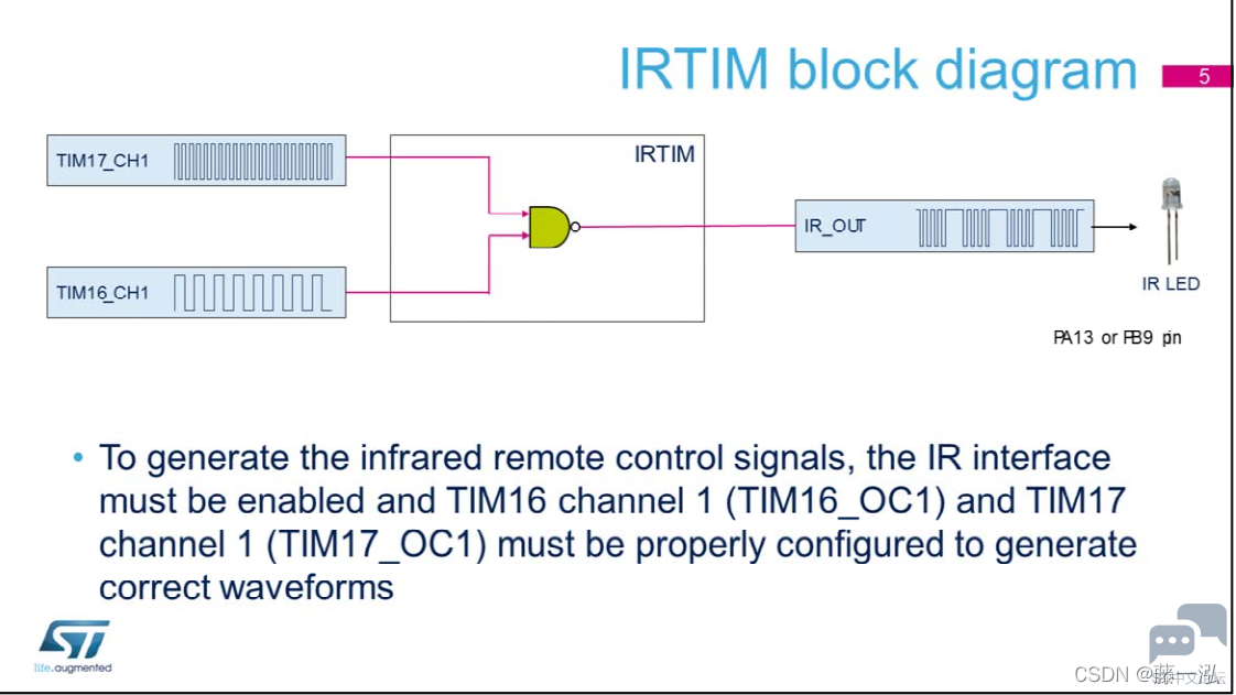

# i0 D, b3 v& F' J/ F' N* V 2.3 配置TIM16 和TIM17.: d# W7 `6 i, g4 R! C# C O 在使用CubeMX配置时,需要先配置好定时器TIM16(调制信号)和TIM17(载波信号),才能使能外设IRTIM.0 G% f2 t7 P6 D 调制信号TIM16 :1000us,1kHz。" c- F7 c" J* `# M8 B j 载波信号TIM17:34kHz-40kHz,38kHzPWM模式50%的占空比。9 Y; o- O3 F& T* c+ q. b # W) f. S" h) U2 Z' C4 \9 d8 u7 L4 v

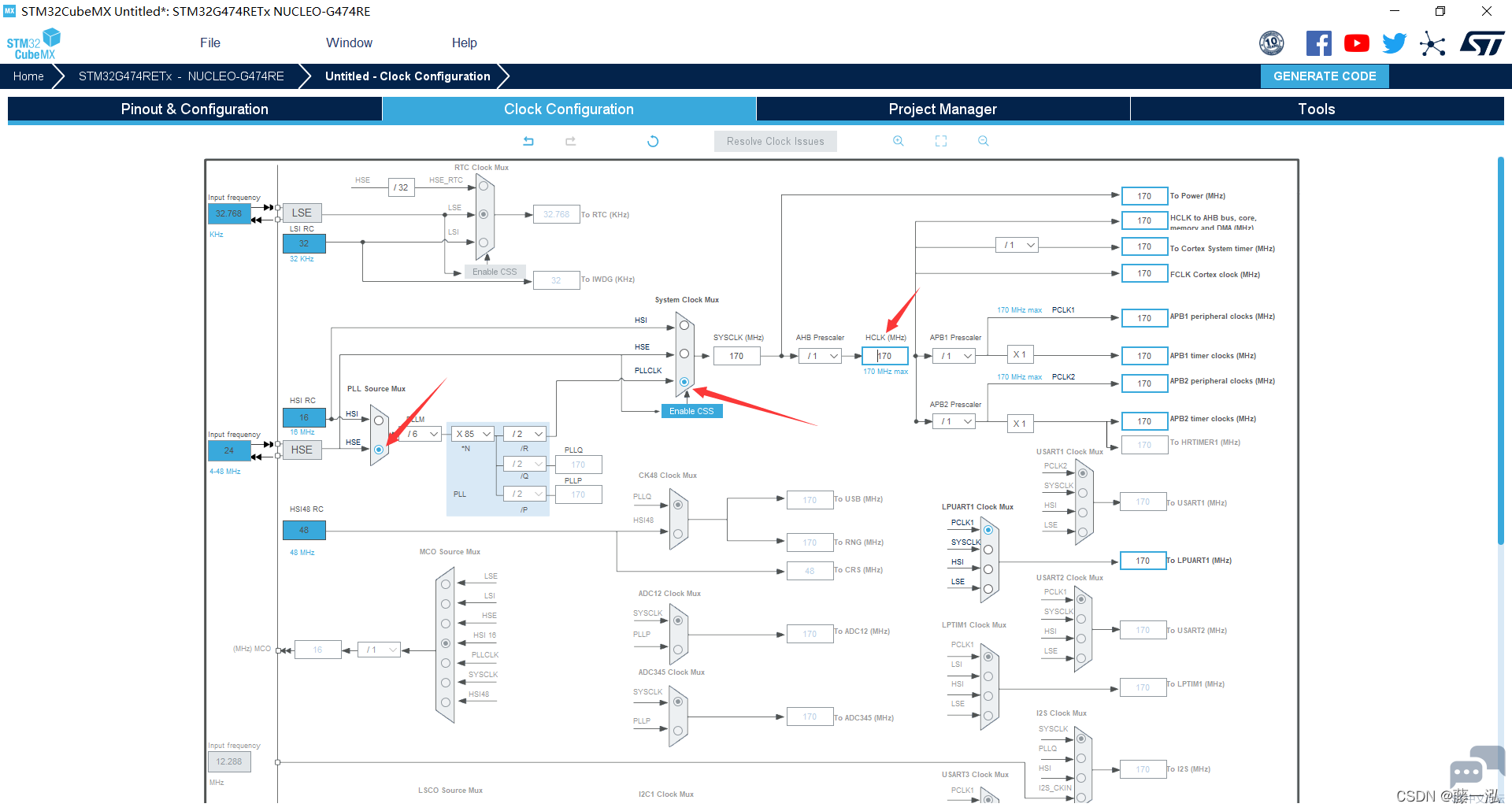

2.4配置一下时钟树.
4 b' ^4 u' O) S7 O' I' a 2.5生成代码. # Q# E! N" g4 V- J7 x6 c/ ?

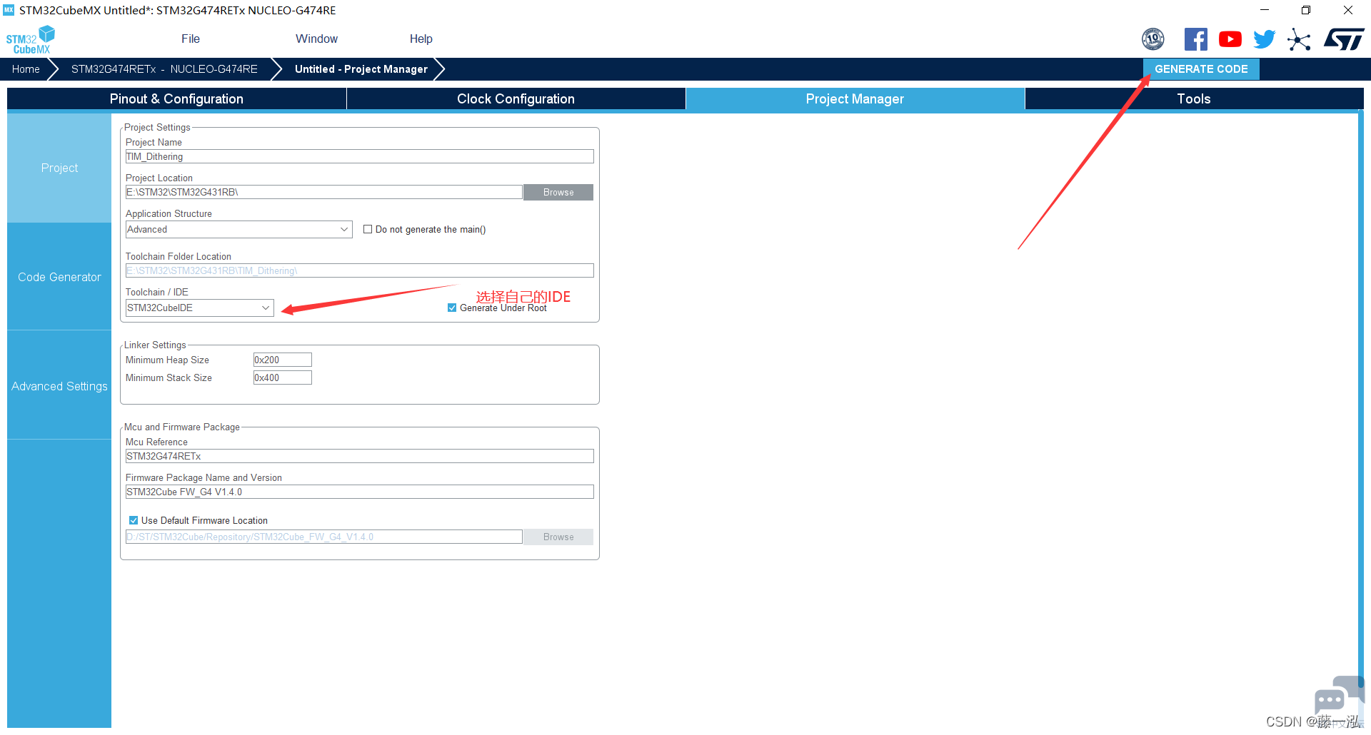

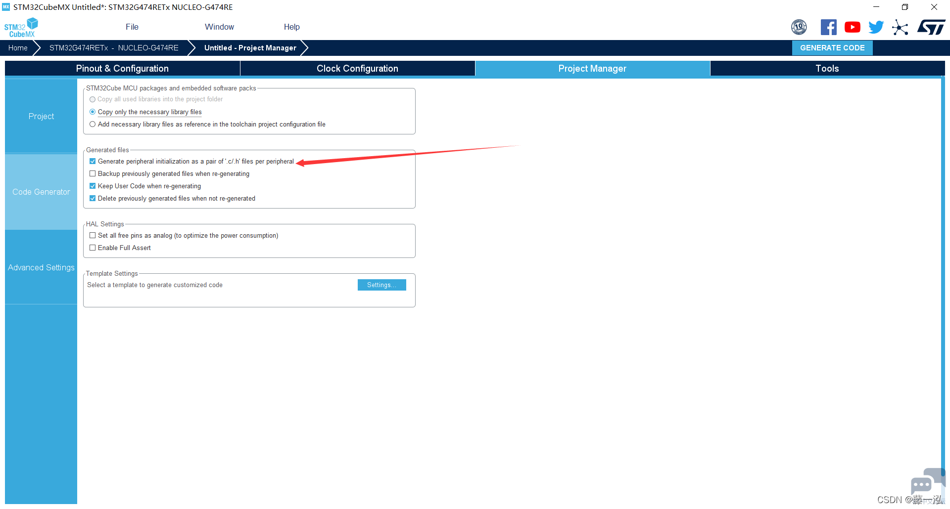

- g5 M5 o/ R% A% |% M
[/ ?/ z& C6 ]* b- K4 g7 c 4 V& h1 U- U6 Z/ R1 {$ Z$ r ————————————————6 g& G9 Q% ]7 s3 _ 版权声明:藤一泓; N& p+ J4 p1 ^; `! V$ s! E 如有侵权请联系删除# C; B8 c4 u% P* D, \/ w0 D 8 s+ b. E- ~9 B9 ~7 u% Y, _3 B 2 q# @7 Q6 P0 ? |
